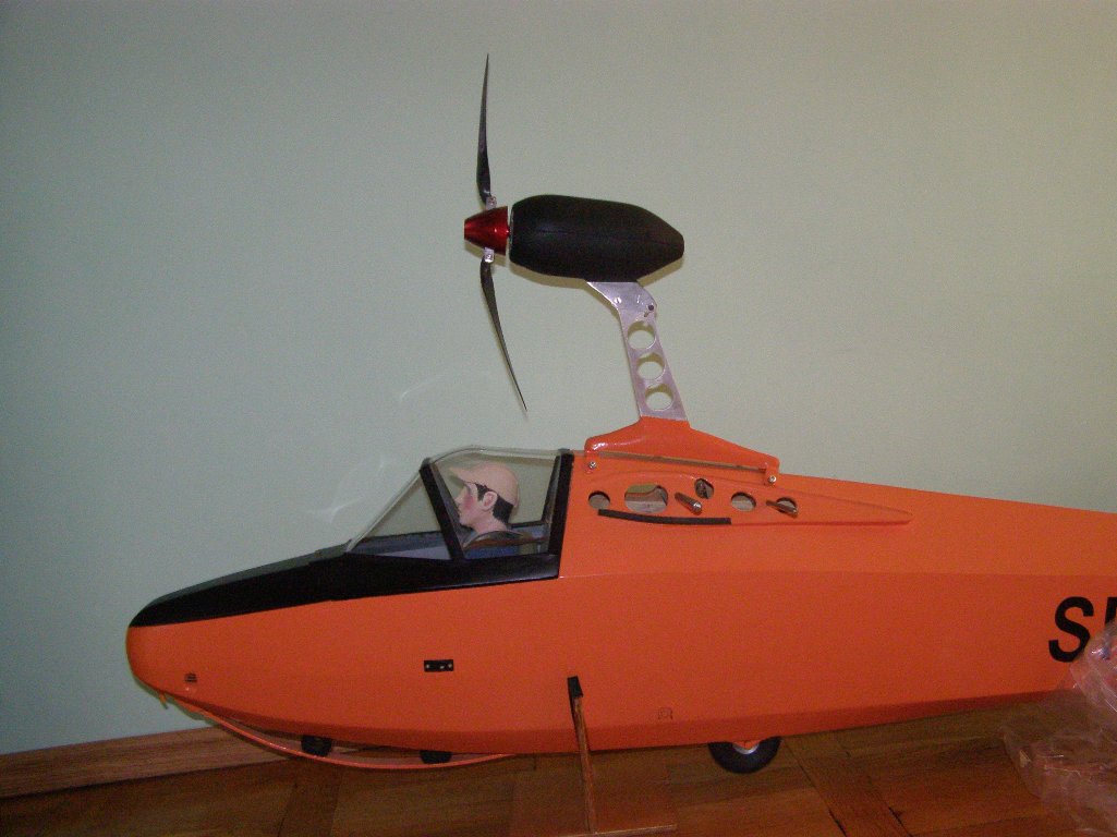

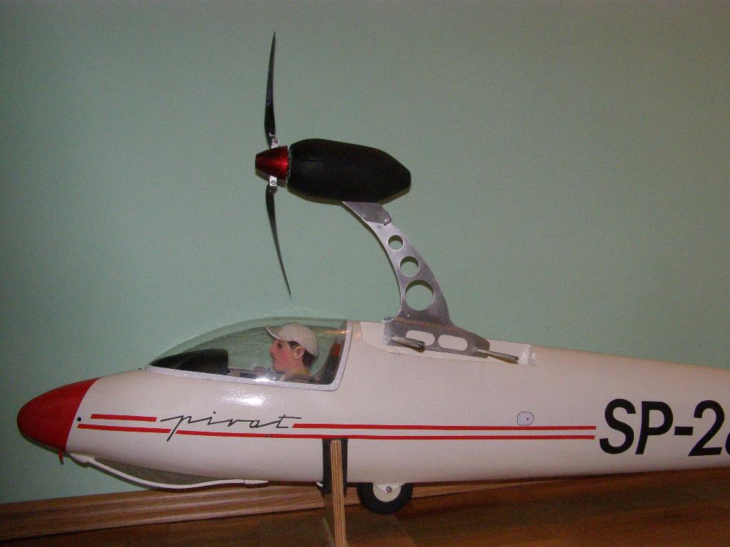

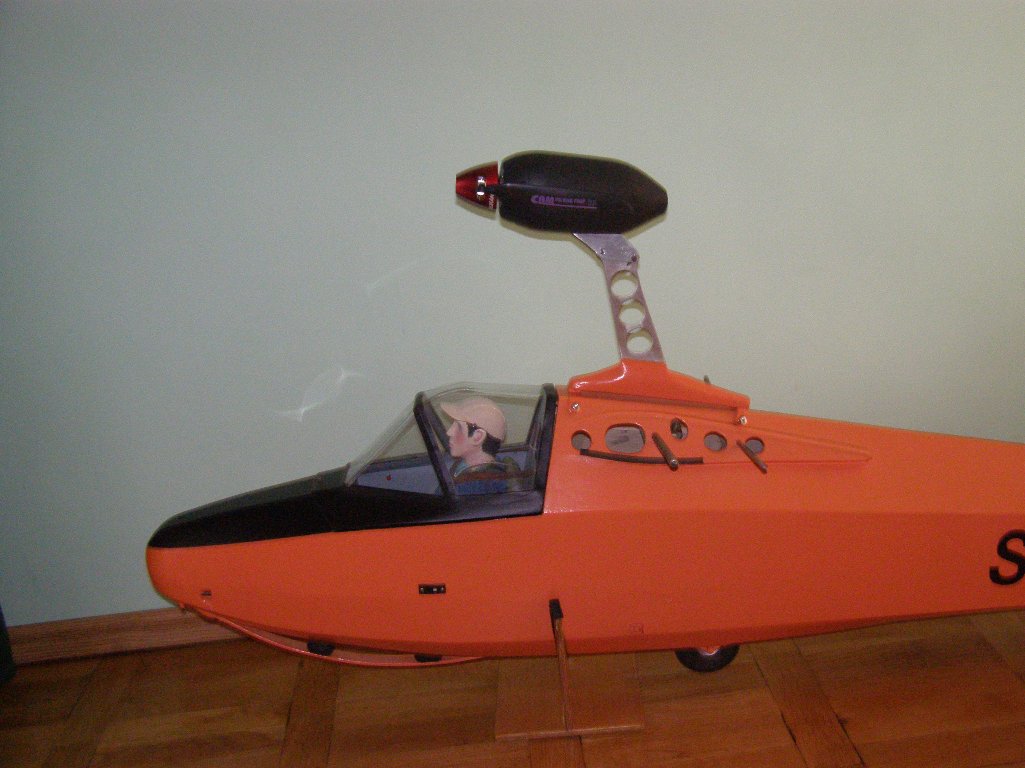

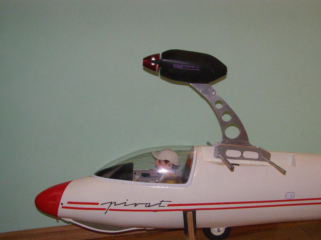

Temat wieżyczki powoli posuwa sie do przodu. Zdecydowałem się na silnik ACn 22/45/3E Mega Motor ze względu na jego smukłość.
Po zbudowaniu wieżyczek dla śmigła 12X6 okazało się że nie wyglądają one zbyt monstrualnie, chociaż ozdobą nie są. Najważniejsze że montaż i demontaż nie nie sprawia żadnego problemu i nie niszczy sylwetki.I ważna jest uniwersalność.Chcę wykorzystać to w dwóch modelach.Jedynym mankamentem to będzie wykonanie dziury do przewodów. Pchnąłem śmigło jak najdalej do przodu.Mam możliwość regulacji skłonu.Wykłon wykonam podkładkami.Obudowa silnika ma chłodzenie na przestrzał.
Jak wykonać przedłużacze od silnika do do regulatora?
I czy reglator JETI Advance 70 Pro Opto nada się do tego silnika? Nie chce kupić czegoś nie trafionego.

Cytuj:
A dla czego miał by się nie nadać? Wszystkie parametry pracy silnika masz w tabelce, którą zamieściłem kilka postów wcześniej.
