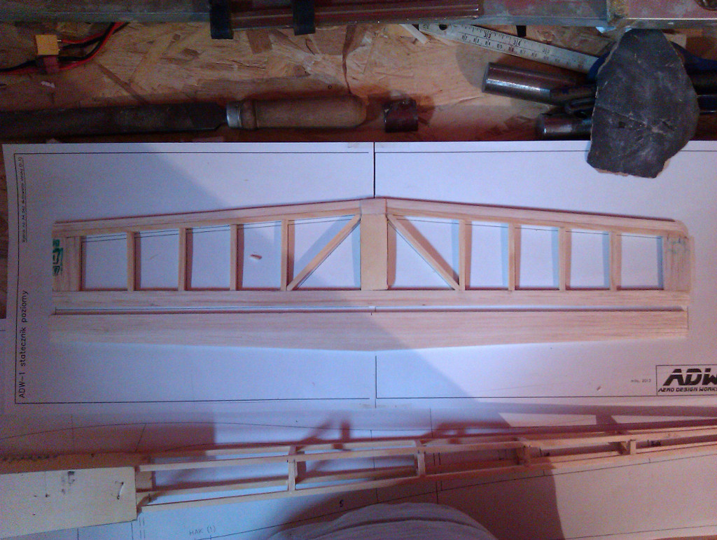

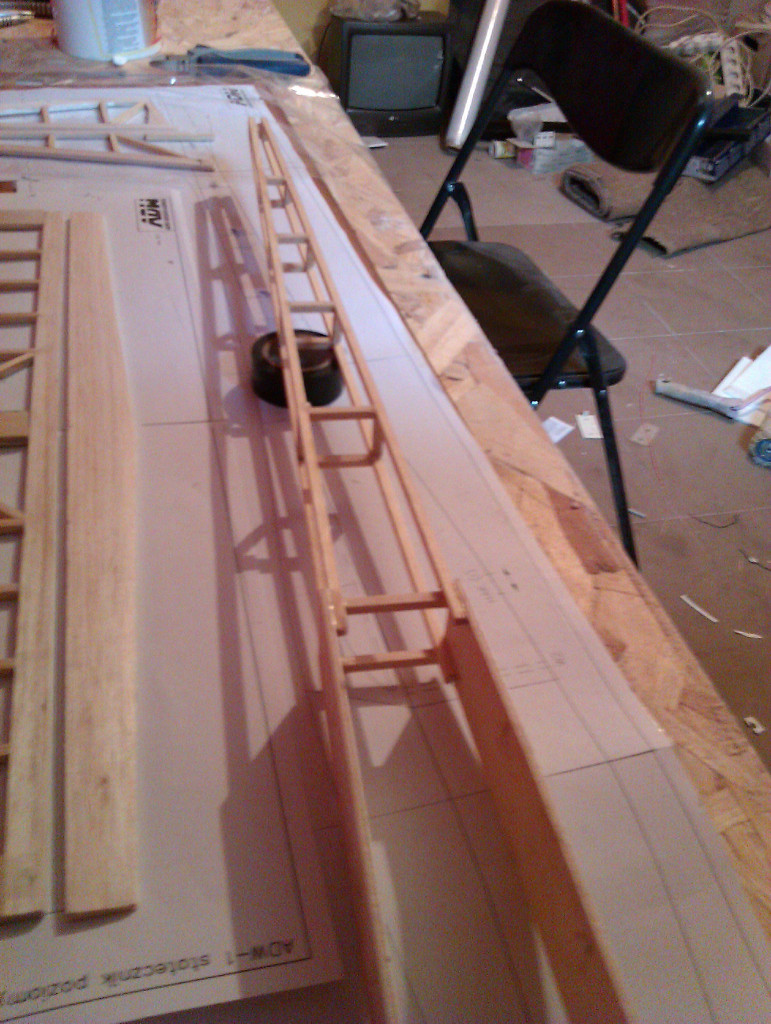

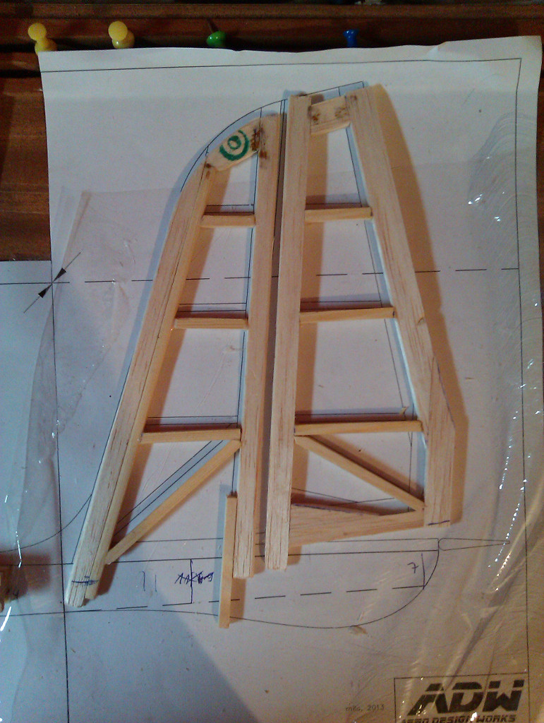

Budowa rozpoczęta - fotki będą wieczorkiem lub jutro z rana.
Posługuję się planami z ADW-1, wersja A jako najłatwiejsza do wykonania. Zmodyfikowałem nieco technologię, ale nie ma co opisywać, zdjęcia wszystko wyjaśnią.
Wydłubałem środkowo-tylną część kadłuba i stateczniki. Wszystko z sosny 4x4 i balsy 4mm, kleję wikolem. Muszę przyznać że sztywność konstrukcji bez zarzutu. Boję się jednak o połączenia klejone i wytrzymałość kadłuba jako całości, głównie w okolicach centropłata i przejścia do tyłu.
Czy sprawdzacie w trakcie budowy/przed oblotem jakoś wytrzymałość, np 1kg odważnik na ogon?
EDIT: foty

Post: 10 lip 2013, o 13:36
Osobiście rzadko sprawdzam wytrzymałość robionych elementów, teraz korzystam z własnych doświadczeń i obserwacji. W kadłubie ADW-1 ważną role spełnia laminat położony na zewnętrznej powierzchni kadluba, wydatnie wzmacnia konstrukcję. Do do klejow to nie używaj "Wikolu", nie jest to najlepszy wybór, proponuję poczytać tutaj viewtopic.php?f=18&t=568. Opisane są kleje których używam i do czego używam, zresztą chyba nie tylko ja.

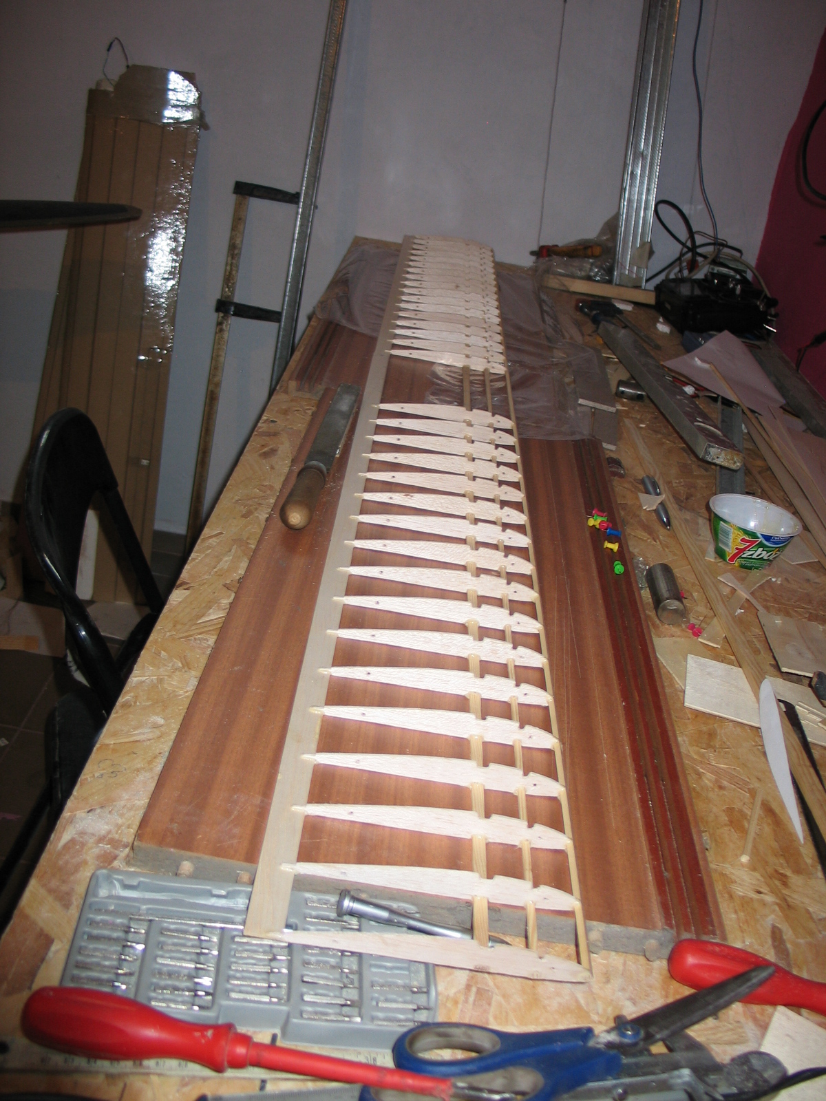

kolejny weekend i jest mały postęp prac.
Wykonałem żeberka, skleiłem częściowo skrzydła. Sklejanie idzie błyskawicznie, gorzej z szlifowaniem żeberek. 1 nocka zarwana :D Zapomniałem o otworach na kable serw, coś trzeba wykombinować. W przygotowaniu także pochewki na bagnet. Niestety wznios będę musiał uzyskać na samym bagnecie - za mało miejsca między dźwigarami i nie da rady wypiłować odpowiednio obudowy rurek alu.
Fotki:
IMG_2942.JPG [ 979.09 KiB | Przeglądany 10761 razy ]
IMG_2941.JPG [ 916.25 KiB | Przeglądany 10761 razy ]
