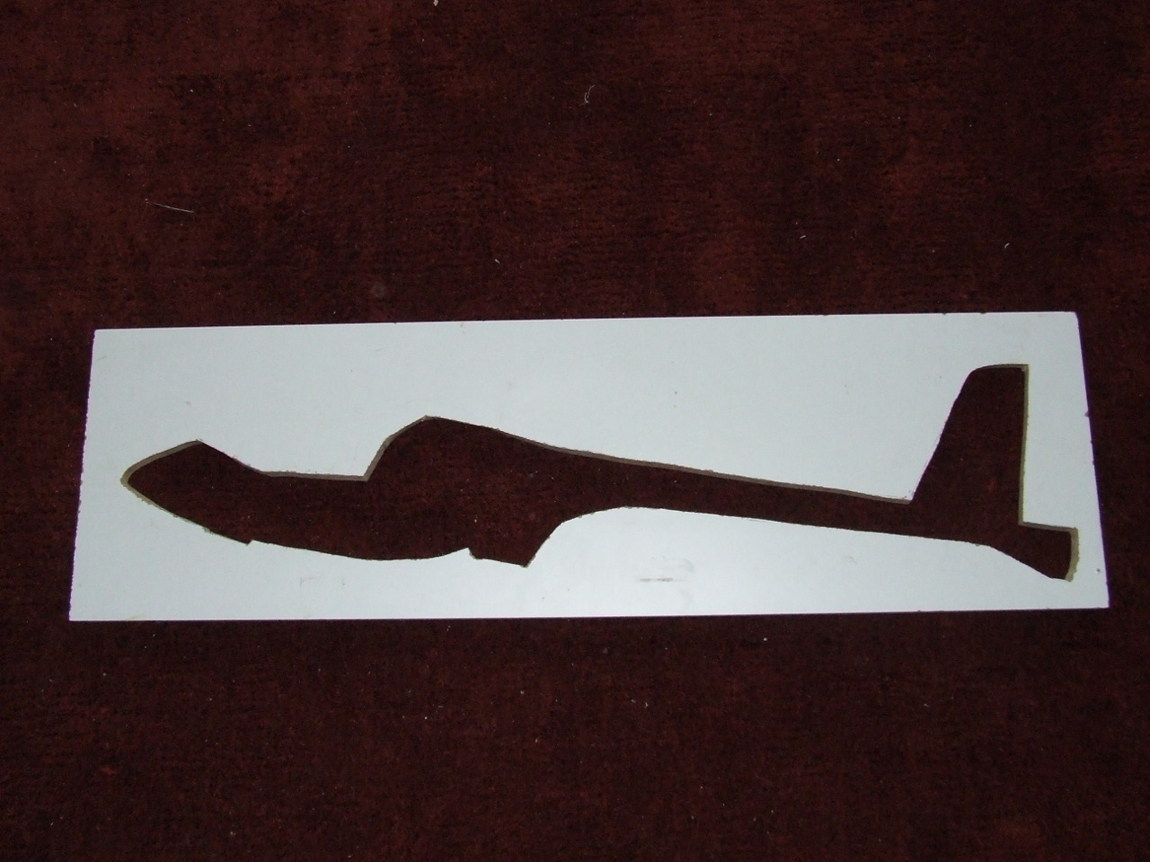

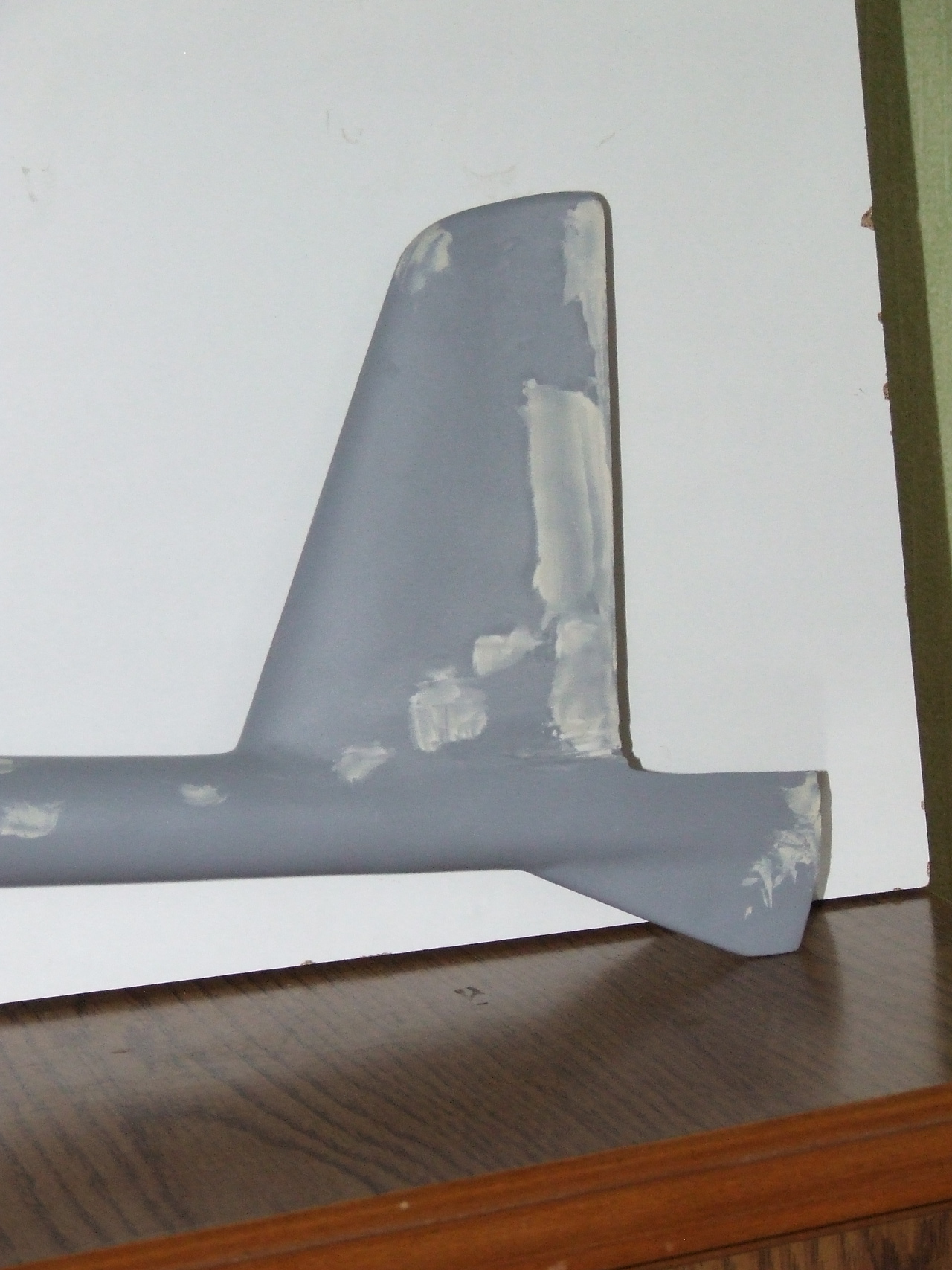

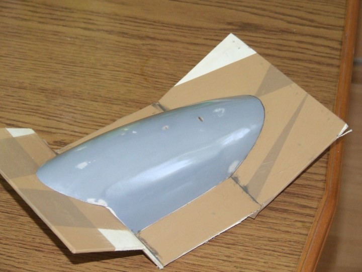

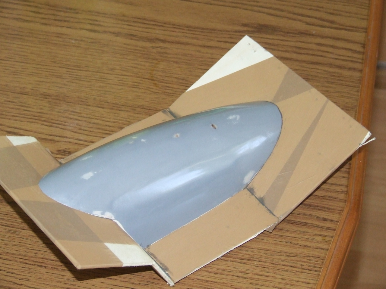

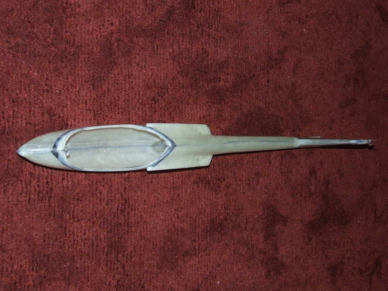

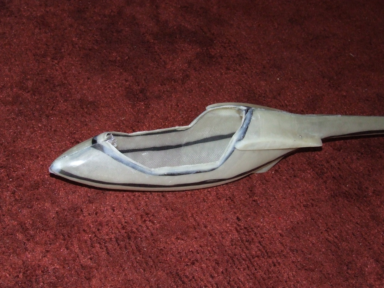

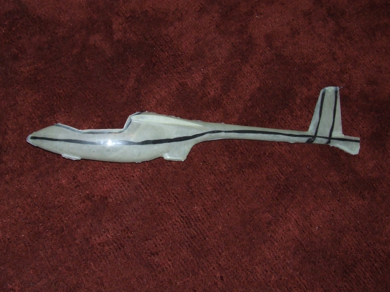

Ponieważ będę miał teraz tydzień przerwy, staram się podgonić z robotą. W zasadzie dziś skończyłem pracę z kopytkiem. Ma trochę błędów, ale nie mam już siły :) jako, że to jak wspomniałem produkcja jednostkowa, część poprawię w formie, część na laminacie - i będzie w miarę. Wrzucam parę zdjęć z dotychczasowych prac. Zdjęcia kopyta jeszcze sprzed końcowego szlifowania.
Komentarz: wstępnie wycięta przekładka formy kadłuba

Komentarz: kopyto kabinki przygotowane do zaformowania
DSCF2466.JPG [ 329.32 KiB | Przeglądany 4414 razy ]

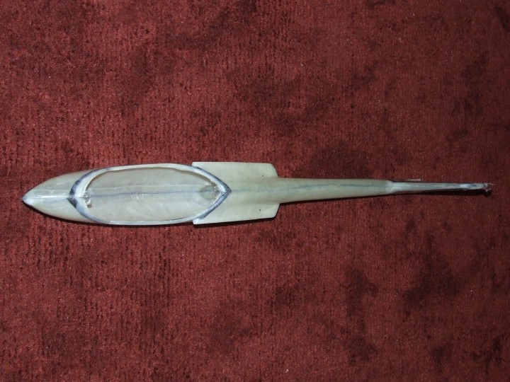

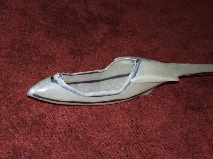

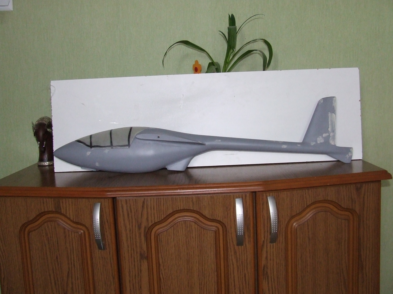

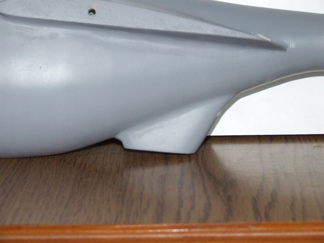

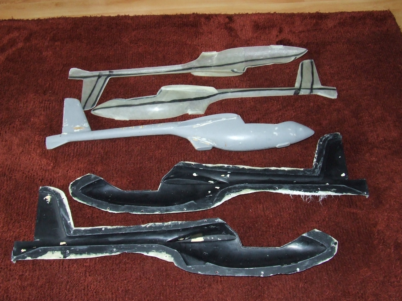

Tak w telegraficznym skrócie - po trzech podejściach, łataniu formy i wakacjach. Bogatszy o nieopisany bagaż doświadczenia - wyjąłem dziś z formy kadłub PW-5 Smyk. Jak na moje standardy i możliwości wygląda naprawdę nieźle. Jest fajna podstawa do budowy półmakietki. Trzeba włożyć w niego trochę pracy, popoprawieć gdzieniegdzie na łączeniu, poszpachlować ale coś z tego będzie. Wstawiam kilka zdjęć. Kadłub prosto z formy, więc ma nadlewki. Ten projekt przewrócił moje podejście do laminatów - teraz już wiem mniej więcej jak się to powino robić, wiem jakie błędy popełniłem i wiem jakie to fajne. Następny kadłub będzie idealny :)
DSCF2890.JPG [ 324.78 KiB | Przeglądany 4333 razy ]
DSCF2889.JPG [ 343.44 KiB | Przeglądany 4333 razy ]
DSCF2888.JPG [ 352.41 KiB | Przeglądany 4333 razy ]
Komentarz: Kopyto - po przejściach, bo jednorazowe i niespecjalnie się z nim cackałem wyciągając z formy. Forma i wylaminowane połowki.
