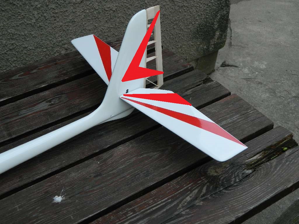

Milo a może coś takiego z pazurkiem acro :P

Albo tak....

A mnie lepiej się podoba druga wersja ;)

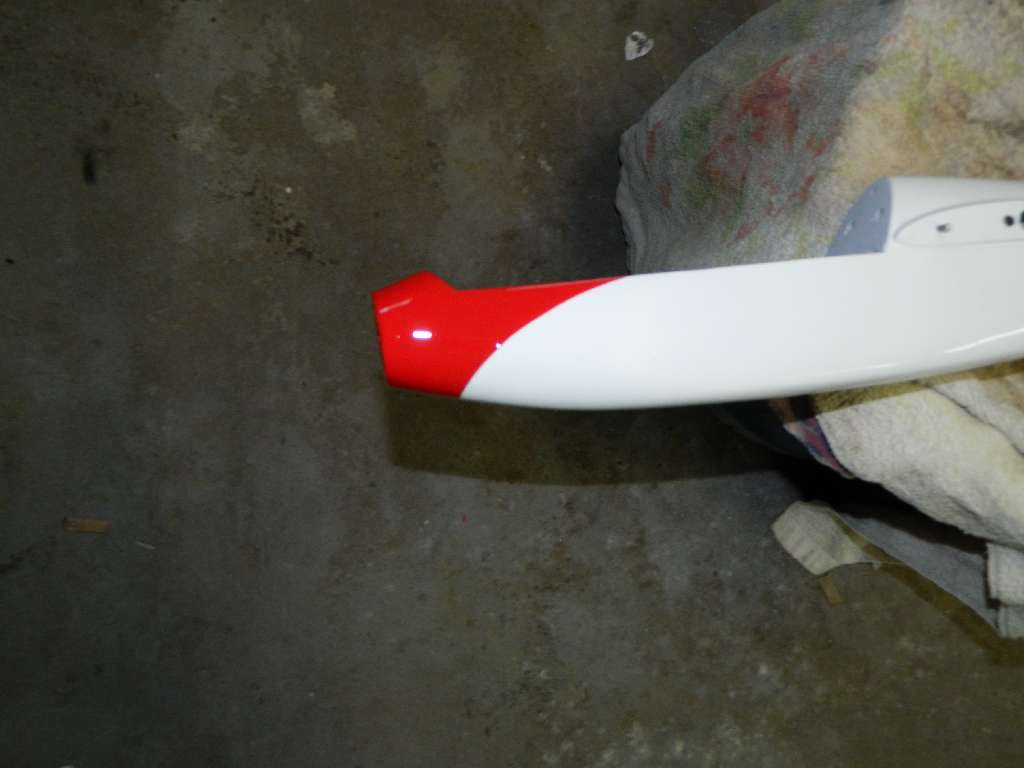

Wybarwiłem mordkę ADW-1M :)

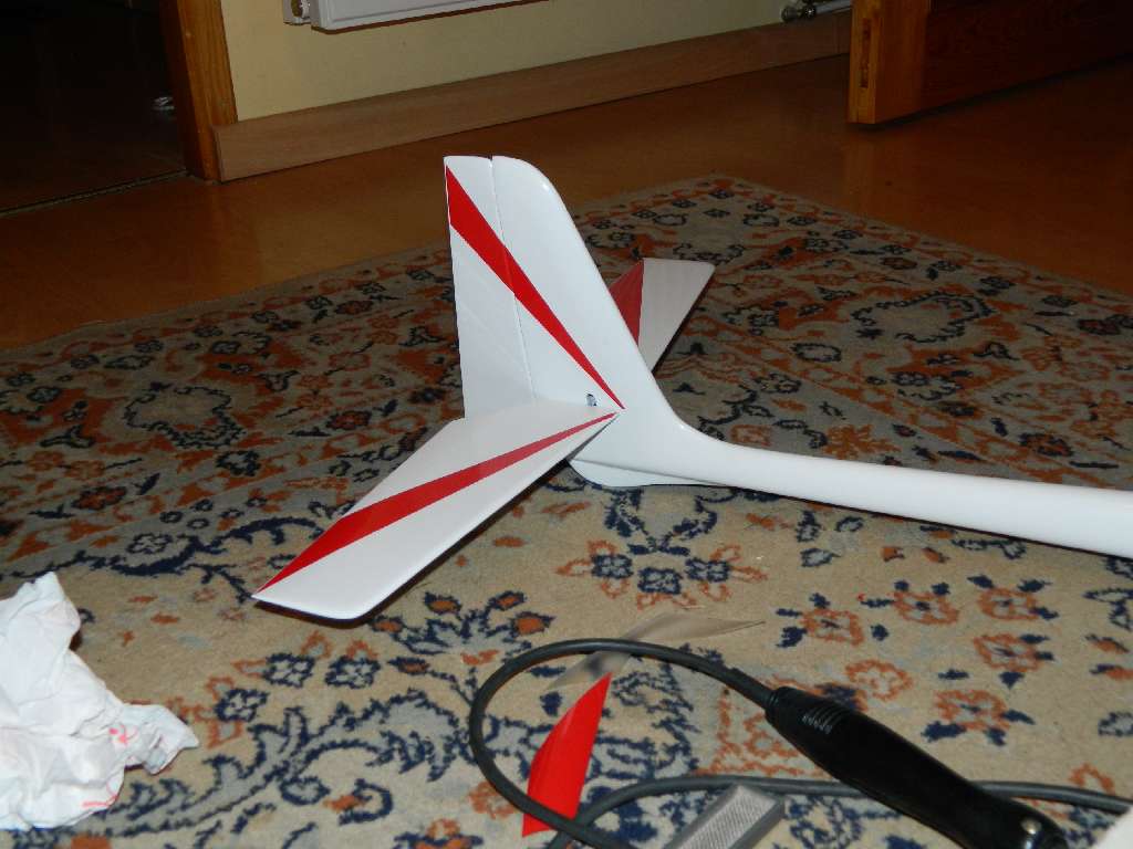

Tak wygląda ogonek.....na stateczniku folia samoprzylepna Solarfilm, na sterze ta HK ;)

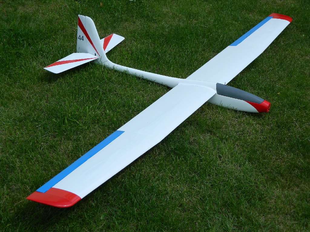

Coś takiego ;) Model został "zarejestrowany" w moim "rejestrze" pod numerem "44".....wystarczy wrzucić wyposażenie, wyważyć i w górę :D

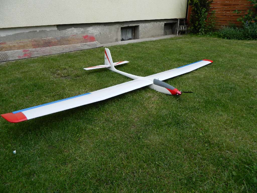

Szybowiec gotowy do dziwiczego lotu :) Zostało naładować pakiet i coś zjeść i jadę na lotnisko. Waga do lotu wyszła ok 1400g, czyli ok 41g/dm^2.....będzie "żyleta" :lol: . Na skrzydłach konstrukcyjnych myślę, że zejdę z wagą do 1150-1200g....34g/dm^2 ;)

ADW-1M dzisiaj został oblatany :)
Pogoda w czasie lotów: cisza przed burzą, pełne zachmurzenie, atermicznie, wiatr zero, temperatura 24 st c.
Nie zdecydowałem sie na rzut z ręki....pomimo, że ustawiłem poziomy na ok 1,5 st, to obawiałem się uderzenia w ziemię przy złym ustawieniu poziomego. Silnik na pełne obroty i w górę ;) . Model spokojnie zaczął sie wznosić, szybki test działania sterów....wszystko ok, reaguje adekwatnie do moich oczekiwań. Wznoszę sie na ok 150 m. Obroty zero, szybuję. Bardzo nerwowo reaguje na SW, zauważam , że model jest wywazony zbyt na "ogon".....trymuje, jest lepiej. Szybowiec lata szybko, fajnie sie rozpędza, próby krążenia wychodzą dobrze.....model ładnie "kładzie" się w krążeniui, nie jest wymagana częta reakcja sterami....krążenie na zdecydowanie mniejszej prędkości. I tak kilka minut, lądowanie. Sprawdziłem wyposażenie w kabinie, jakość połączeń usterzenia i płatów....w górę. Wchodzę na pułap, próba przeciągnięcia, model dość gwałtownie przepada i wchodzi w stromy korkociąg, wychodzę z korka, petla, beczka sterowana, przewrót - nie wyszedł ze względu na mały SK ;) - spirala i seria przciągnięć, efekt zawsze ten sam, korek. Lądowanie. Teraz niskie loty po kręgu z symulacją lądowania.....to tyle jak na pierwszy dzień :)
