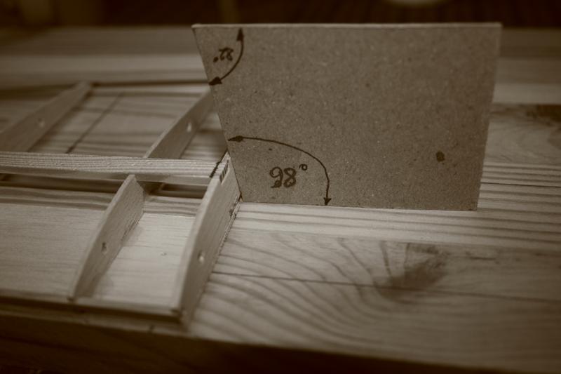

Po wczorajszej nocnej walce z grubymi 6-cio mm żebrami łączącymi centropłat z "uszami" odpuściłem. Nagle olśniło mnie, że zamiast szlifować grube żebra mogę wkleić cieńsze 2 mm pod kątem. Jedno takie miałem w zapasie. Brakowało drugiego.
Wzornik kąta w akcji. (zdjęcie z wczoraj)

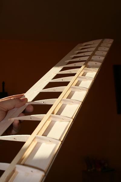

I skrzydło na obecnym etapie. Czy Kolega PiotrKostek widzi poprawę w ilości i jakości spoin? :) Staram się. Tym razem użyłem Soudala 64A i kleju cyjanoakrylowego (punktowo).
6ppat1.jpg [ 39.77 KiB | Przeglądany 9419 razy ]
7ppat2600pikseli.jpg [ 19.82 KiB | Przeglądany 9419 razy ]

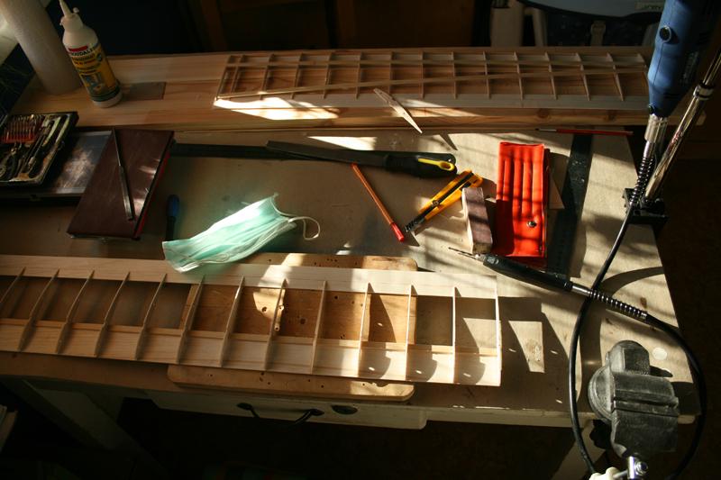

PS. Ku pokrzepieniu serc, tych co nie mają warsztatu i lepią modele między zmywarką a lodówką :) mój "warsztat".
Na górze "dział klejenia", na dole "dział obróbki". :D
3warsztat.jpg [ 57.68 KiB | Przeglądany 9419 razy ]

Bardzo fajnie Ci to idzie. Na co zwróciłem uwagę to spływ, będzie dość ciężko wyszlifować na ostro. Ostatnio w swoich konstrukcjach robię tak że daję ciut większe żeberko po to żeby krawędź spływu miała po sklejeniu grubość około 2mm. Zaleta tego rozwiązania jest taka że spływ wystaje max 3-5mm za żeberko i tylko tyle trzeba zeszlifować w klin. W razie potrzeby mogę zrobić fotę.

Tak, masz rację. Przerabiałem już to przy centropłacie. Profil Aquila z cięciwą 160 mm nie jest gruby, a do tego jeszcze balsa na keson 1,5 (x2). Profile drukowałem z Profili. Przy kolejnym szybowcu dam większą cieciwę, a teraz się pomęczę. Przy centropłacie się udało. Po prostu bedę musiał uważać.
Mnie jeszcze martwi krawędź natarcia rzeźbiona w balsie.
