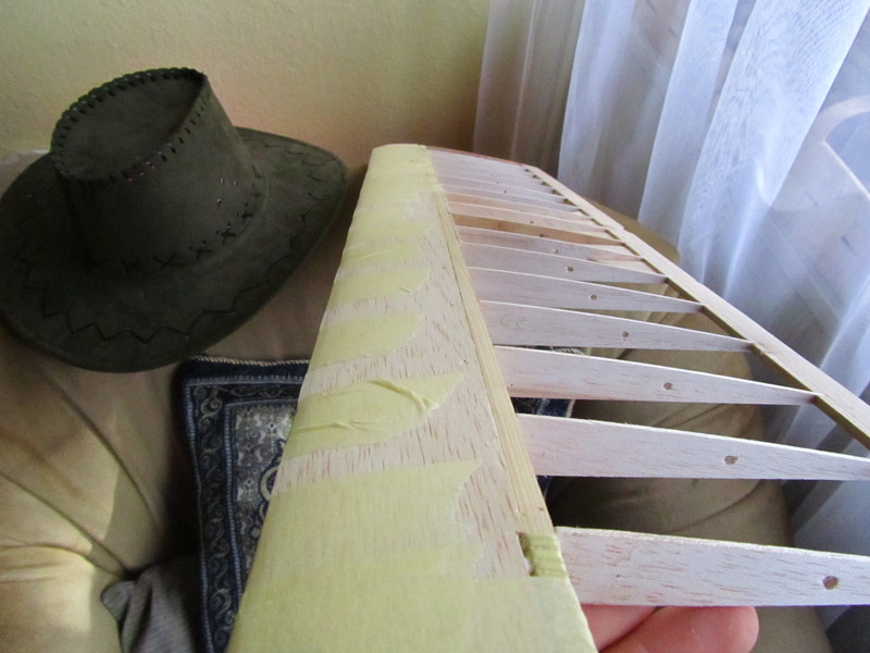

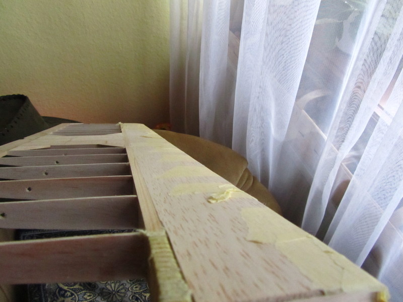

Keson dolny nakleiłem na desce , wszystko było przyłożone i dociśnięte .
img3384lh.jpg [ 108.81 KiB | Przeglądany 9080 razy ]
Keson góry nakładam poza deską modelarską, dociskając taśmą malarską do żeberek:
img3385ho.jpg [ 112.71 KiB | Przeglądany 9080 razy ]
Ostatnio zmieniony 20 sie 2014, o 09:13 przez molej, łącznie zmieniany 1 raz
Post: 10 lis 2012, o 14:05
Posty: 555
a czemu keson nie nachodzi na dźwigar???
Post: 10 lis 2012, o 15:32
Rejestracja: 6 paź 2012, o 23:32
Posty: 60
Lokalizacja: Bielsko-Biała
Popatrz na wcześniejsze fotki , jest tam taki jak by frez gdzie keson spoczywa na sosnie 2x2mm
