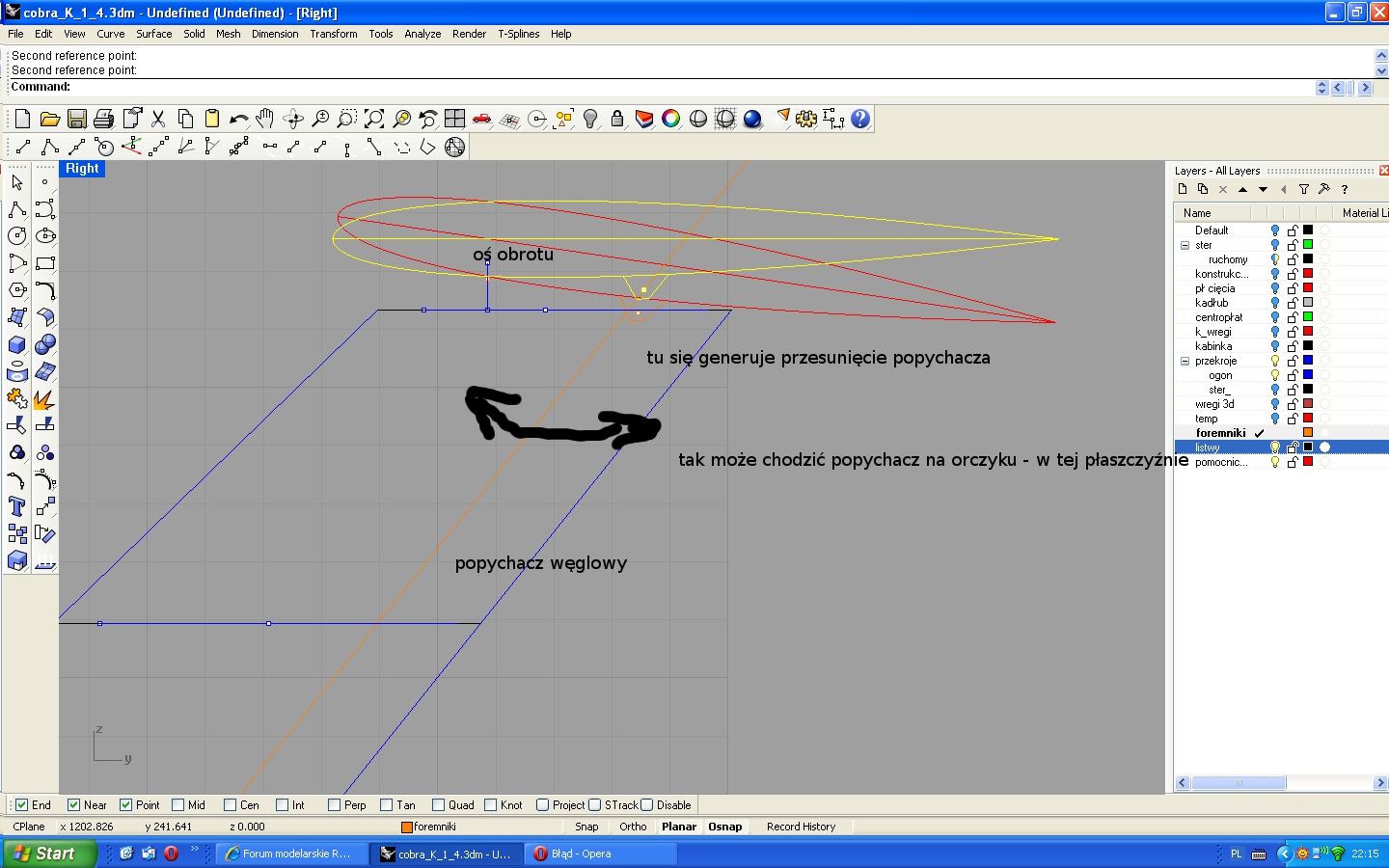

Biedzę się nad napędem poziomego - założenie jest takie, żeby dać serwo w ogon i napędzać krótkim popychaczem węglowym. Serwo w ogonie umieszczone równolegle do linii końcowej statecznika, orczyk serwa prostopadły do osi kadłuba. napęd przy sterze jak na obrazku. I właśnie nie wiem, czy nie generuje mi się tu problem - jak widzicie orczzyk w stateczniku chodzi po wycinku okręgu - co za tym końcówka popychacza przesuwa się w osi kadłuba. Będzie tam punkt swobody ze względu na snap - popychacz będzie mógł się wahać tak jak ta strzałka pokazuje. Jednak boję się czy w tym momencie nie będzie mi zakładał dźwigni na orczyku serwa, w którym będzie miał możliwość obrotu tylko w osi poprzecznej do linii kadłuba. i nie spowoduje w konsekwencji wyrwania lub obluzowania mocowania w orczyku. Jest problem czy go nie ma ?

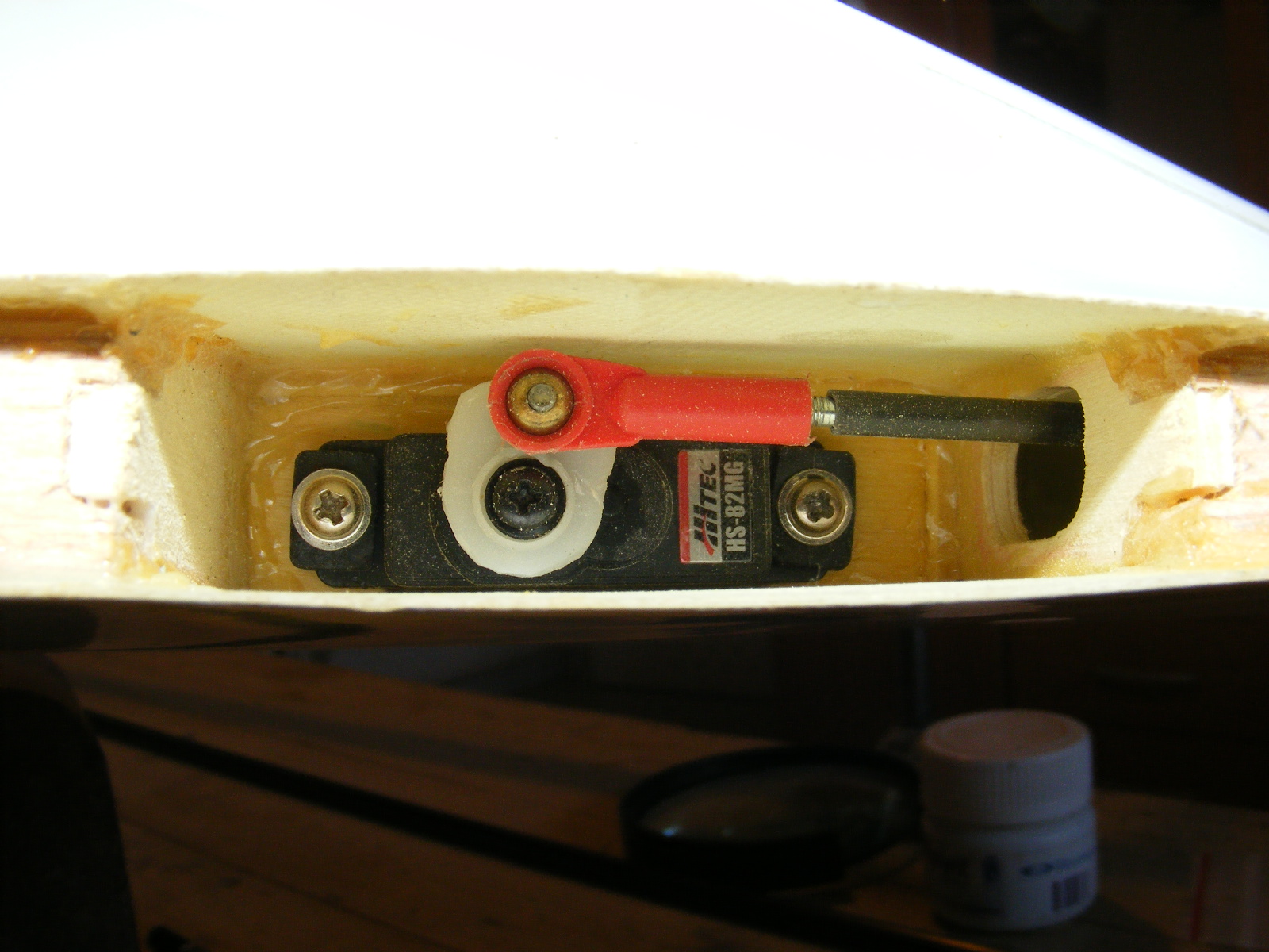

ten ruch jest tak mały , że spokojnie możesz go pominąć , a ja robię zawsze tak jak na zdjęciu

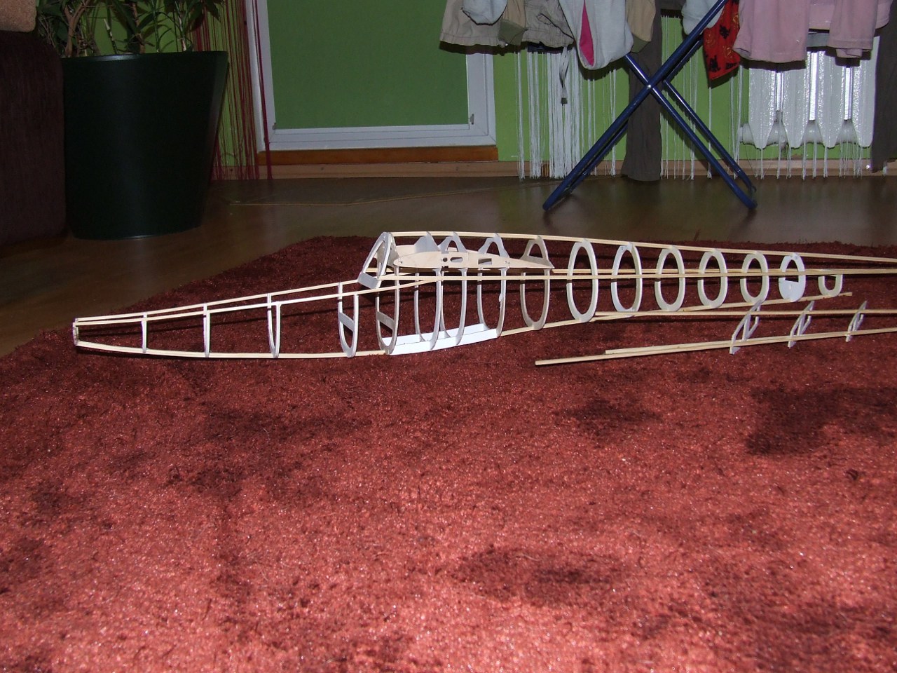

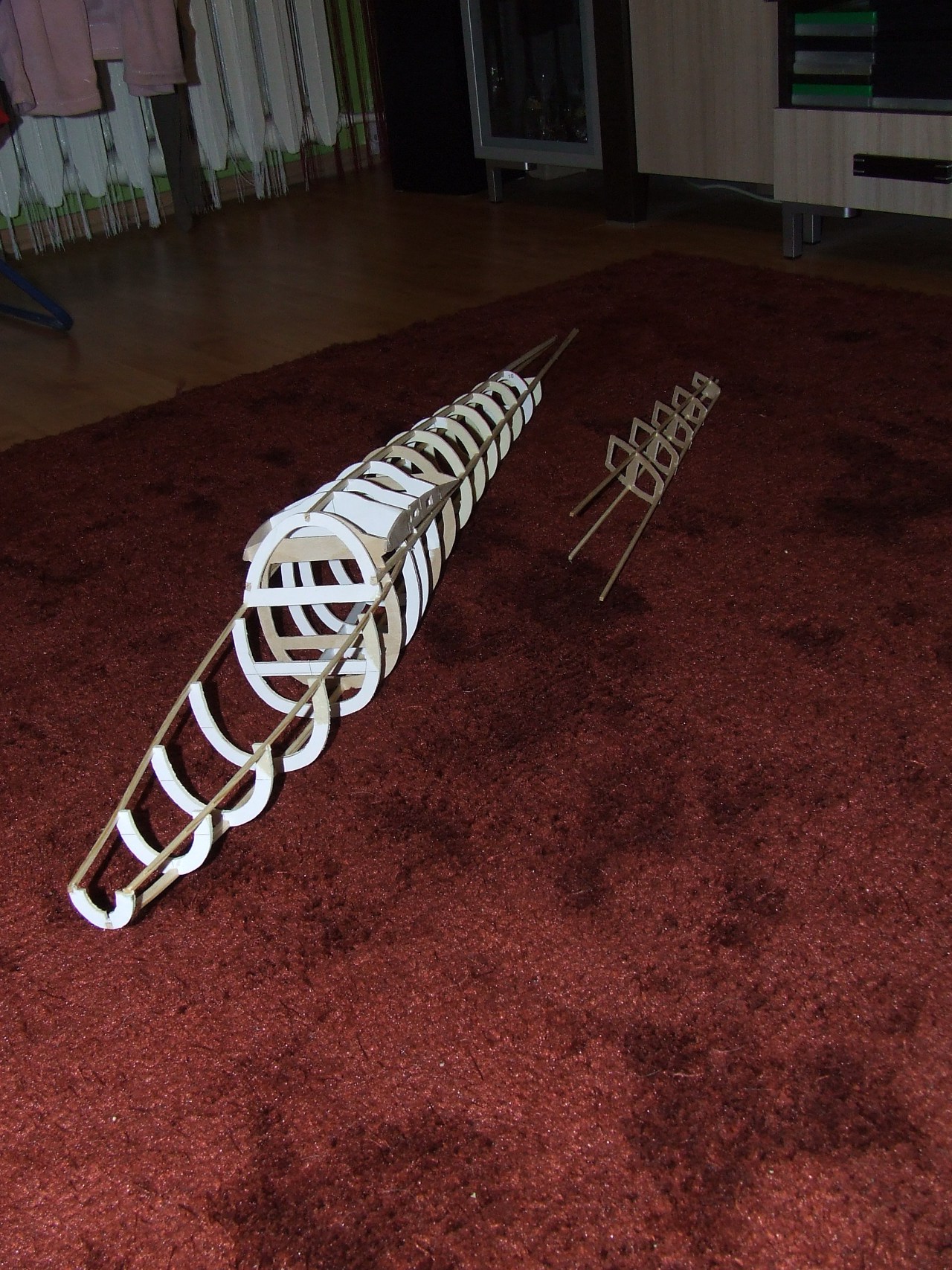

Tak mniej więcej wygląda na dziś - podłużnice do skrócenia - trzeba dopasować statecznik i przewiązać z kadłubem. Nie ustrzegłem się małego babola - trochę widać na zdjęciu - nosek jest lekko zadarty - zastanawiam się jak to zniwelować. będę musiał chyba przypiąć to do czegoś płaskiego na czas klejenia poszycia. Projekt był pasowany na serwa w ogonie, stąd mam zasłonięte przejście dla linek steru. I od nowa się zastanawiam nad serwami w ogon... Tak to jest jak projektujesz pierwszy raz :) Masakra. Zupełnie nie mam pojęcia jak rozwiązać ten problem. pomijam już fakt, że mogłem spokojnie podłużnice dać 3x3, po całości a nie 4x4. Kryzys jednym słowem.
