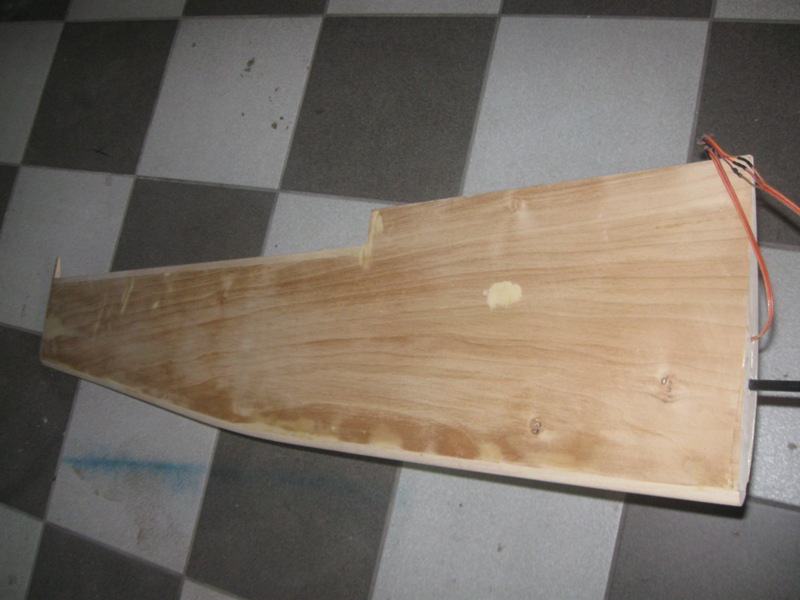

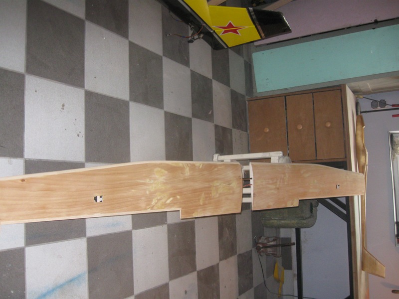

Ah niestety fornir po oklejeniu w kilku miejscach ma "doliny i pagórki" także musiałem to wszystko wyszpachlować i wyszlifować. Ze względu na estetykę wstyd było wstawiać zdjęcia :( Idealnie nie jest, bo miejscami zostały lekkie fałdki(nie dokleił się fornir). Troszkę mnie to zdemotywowało, chciałem skrzydła okleić folią, ale pod nią też widać niedociągnięcia, więc zrezygnowałem. Wczoraj wyszlifowałem całość i pociągnąłem lakierem - w tym sezonie polatam na tych brzydkich płatach, a przez zimę zrobię porządniejsze(może konstrukcyjne i większej rozpiętości). Fornir był po prostu za cienki - nie było czego szlifować. Poza tym zrobiłem błąd podczas wstępnego lakierowania forniru przed przyklejeniem - trzeba było dać docisk, bo porobiły się fałdki. Podczas oklejania skrzydła nawet ok 150 kg ciężar nie zdołał tego naprostować. Wieczorem wstawię zdjęcia płatów.
Post: 18 sie 2012, o 20:33
Posty: 117
Lokalizacja: Bielsk Podlaski
Obiecane zdjęcia:
img5348iu.jpg [ 97.91 KiB | Przeglądany 5465 razy ]
img5345p.jpg [ 107.56 KiB | Przeglądany 5465 razy ]

Niestety nie, całość wyposażenia leży, kadłub z usterzeniem praktycznie gotowy. Ale jak patrzę na te skrzydła to mnie nerwica dopada... Muszę zrobić zwykłe konstrukcyjne płaty oklejone folią bądź innym materiałem i będę miał lekkie i dobre skrzydła. Teraz niestety praca, praca i jeszcze raz praca, zaraz studia, a do modeli niestety nie ma kiedy zajrzeć... Miło, że tak kibicujesz, model na pewno skończę, myślę, że poleci dopiero w nowym roku. Pozdrawiam :)
Zastanawiałem się czy nie zrobić jakiś hamulców aerodynamicznych... Może łatwiej i prościej byłoby zrobić urządzenie odwracające kierunek obrotu śmigła jako hamulec? :) Co Wy na to?
PS z budowy i projektowania płatów zrobię już szczegółową relację zdjęciową.
Post: 13 paź 2012, o 08:50
Marek pisze:
Zastanawiałem się czy nie zrobić jakiś hamulców aerodynamicznych... Może łatwiej i prościej byłoby zrobić urządzenie odwracające kierunek obrotu śmigła jako hamulec? :) Co Wy na to?.
Jeśli będziesz robił nowe skrzydło, to po prostu zrób z klapami.
