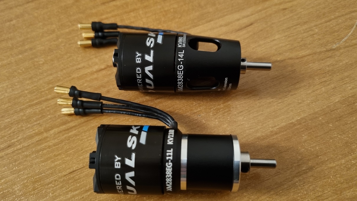

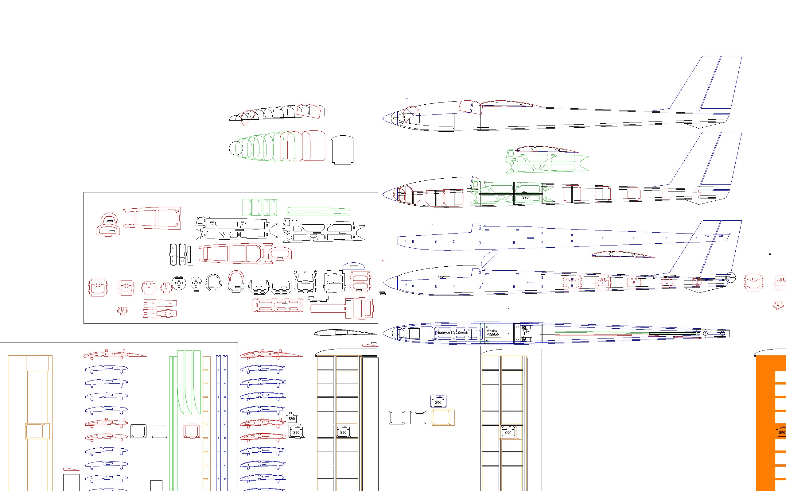

Dalej walczę z kadłubem. Dotarł silnik Dualsky, trochę inna konstrukcja. Ze śmigłem 11x7 ma dać ciąg maksymalny w granicach 1,6kg. Oczywiście nie potrzeba aż tyle, przyszłościowo będzie napędzał inny model.
szubowiec niestoj48.JPG [ 533 KiB | Przeglądany 7377 razy ]
20250113_174002.jpg [ 307.53 KiB | Przeglądany 7377 razy ]

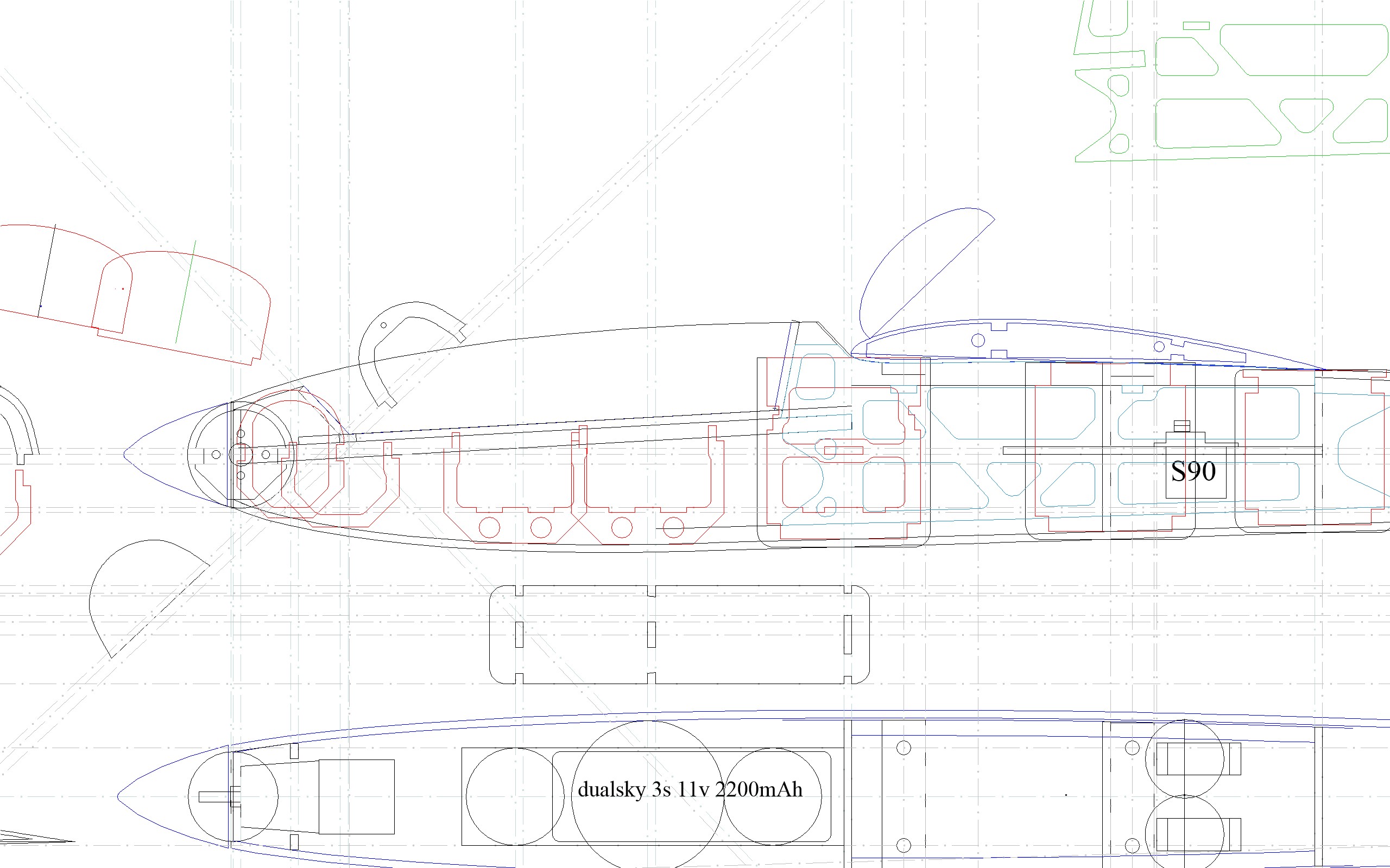

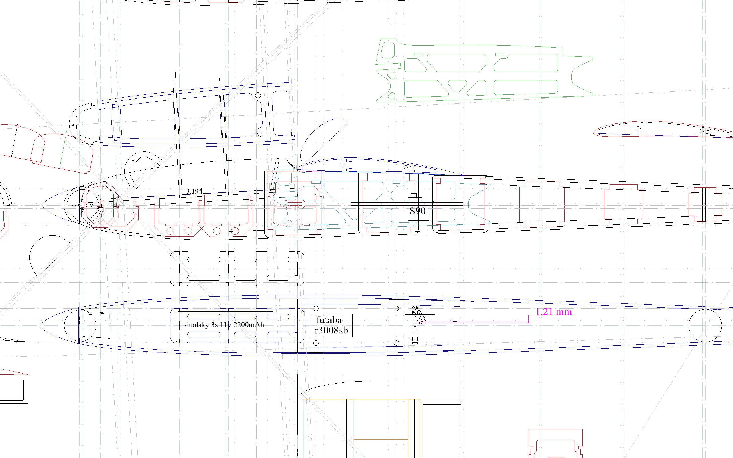

Post: 17 sty 2025, o 21:37
Tak się zastanawiam czy jest sens robić wersję szybowcową. Co prawda wzmocniłem cześć boczków w miejscu ewentualnego mocowania haka ale mam chęć to wyeliminować. Chciałbym jutro zakończyć rysowanie kadłuba ale jest to mało realne.
Zakupiłem rurki alu.
szubowiec niestoj58.JPG [ 593.35 KiB | Przeglądany 7271 razy ]

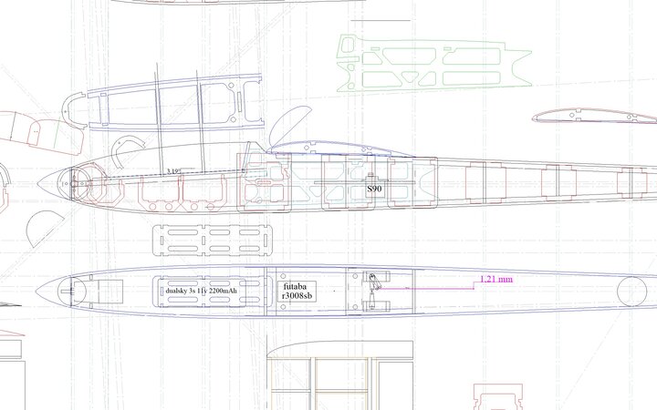

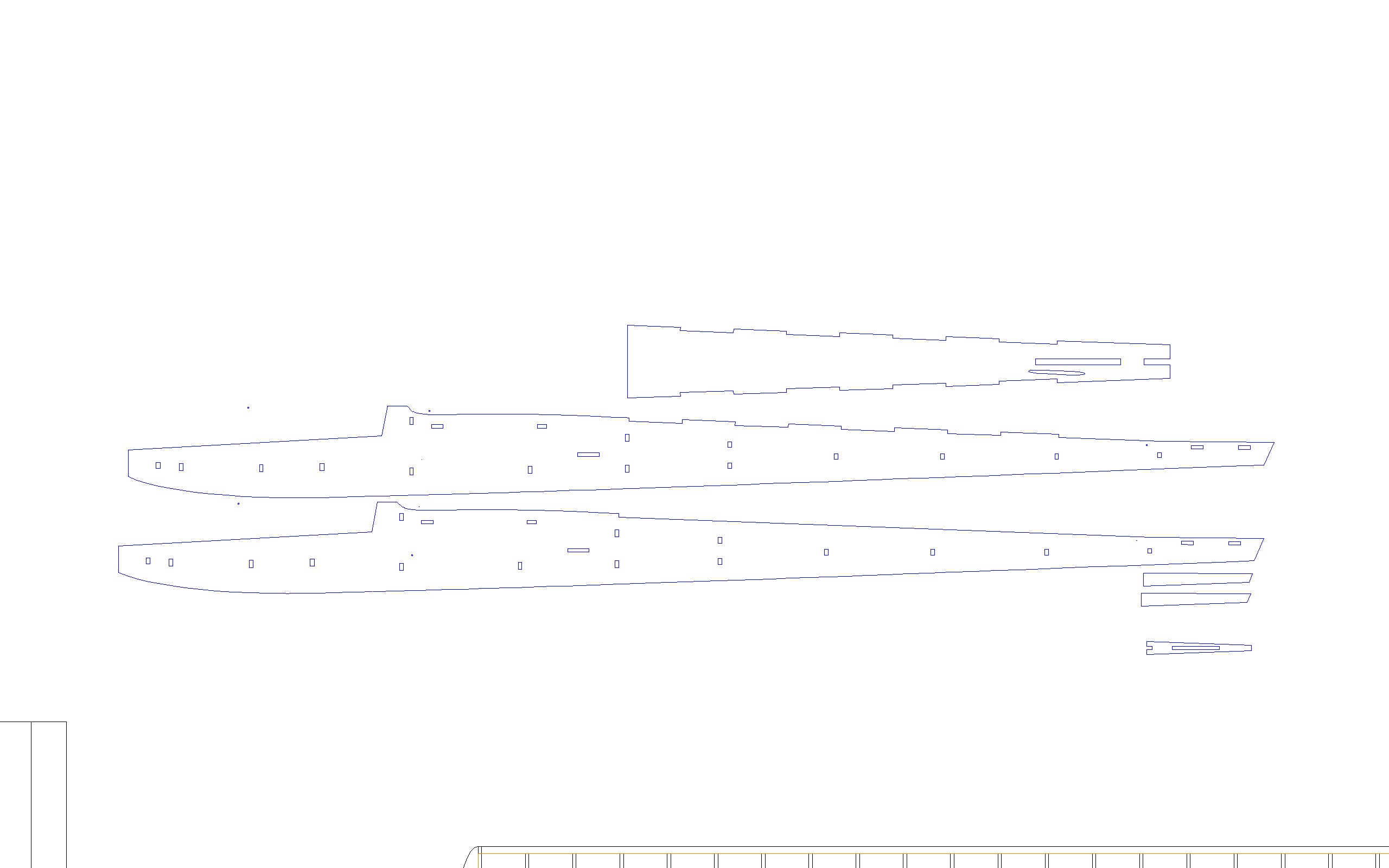

Post: 20 sty 2025, o 20:44
Kadłub w 80% narysowany. Okazał się trudniejszy niż przypuszczałem.
szubowiec niestoj81.JPG [ 496.73 KiB | Przeglądany 7211 razy ]

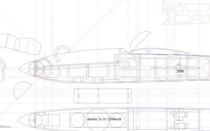

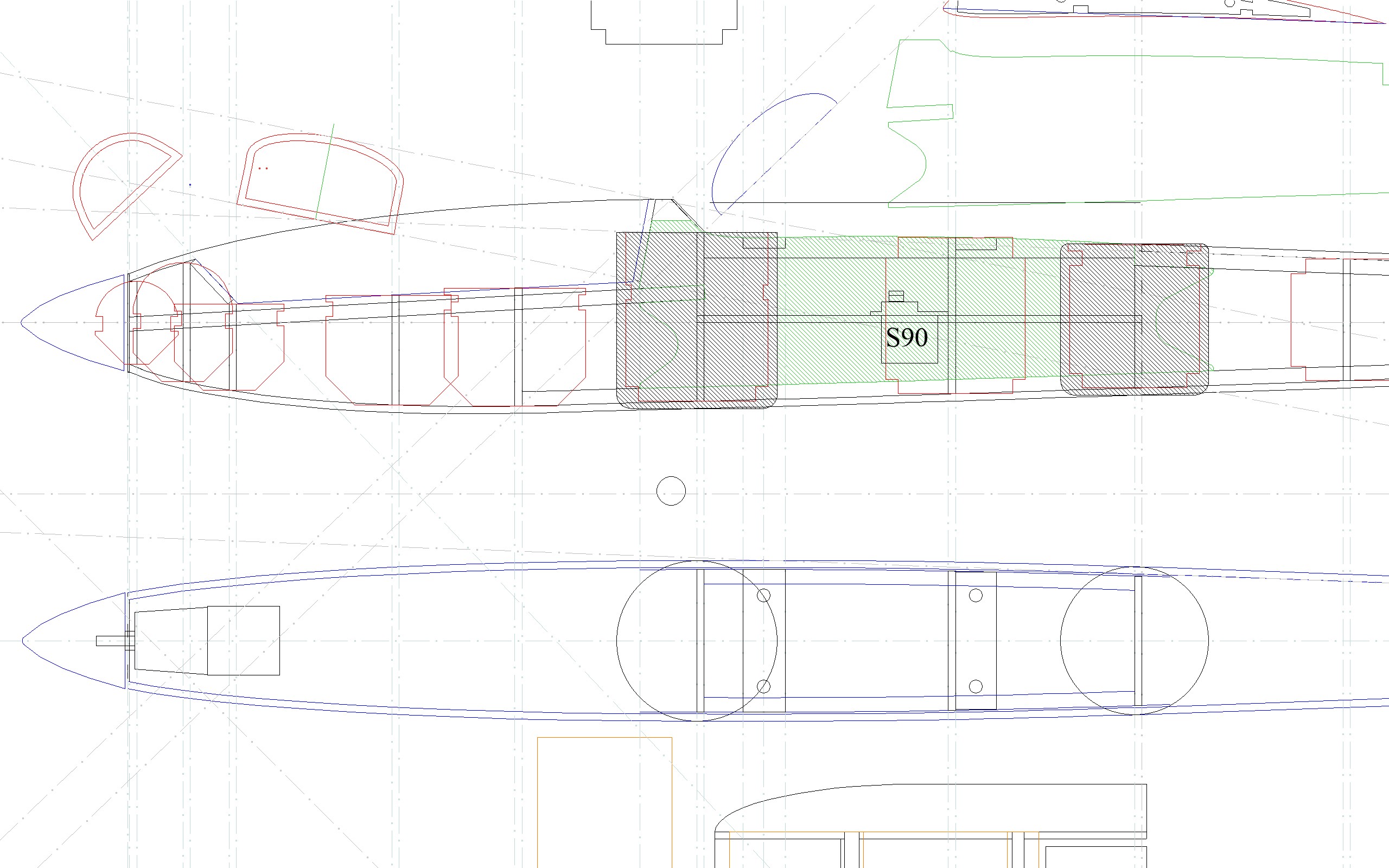

Post: 21 sty 2025, o 22:17
Elementy kadłuba rozrysowane. Dół będzie z balsy ze słojami w poprzek. Szkoda kasy na cięcie tych elementów laserem więc na formatkach ich nie przewiduję.
Zostaje do narysowania usterzenie. Zmniejszyłem tylną płozę bo orygialna z projektu jest dość duża a nie ma sensu wozić zbędnych gramów.
szubowiec niestoj85.JPG [ 148.26 KiB | Przeglądany 7170 razy ]

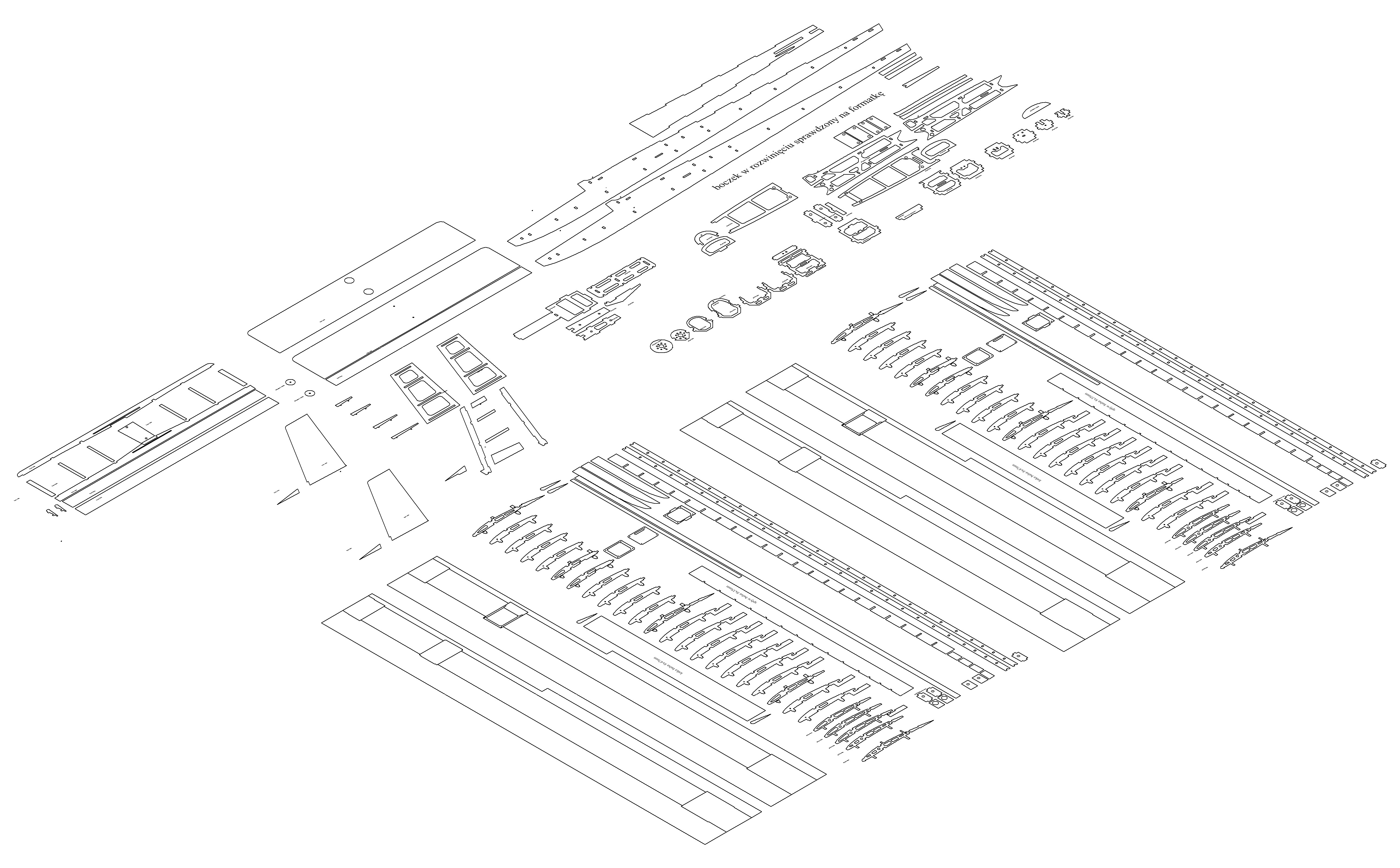

Post: 6 lut 2025, o 08:08
Dorysowałem resztę elementów. Terazczeka mnie najbardziej męcząca część rysowania czyli formatki i mostki.
elementy do formatek1.JPG [ 1.7 MiB | Przeglądany 6925 razy ]

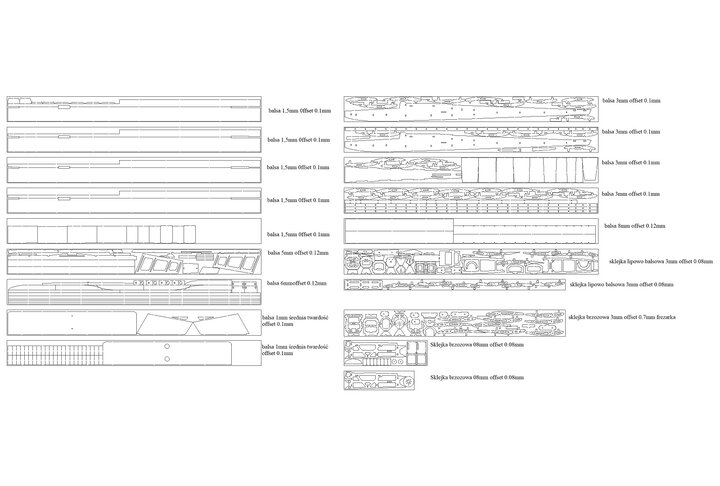

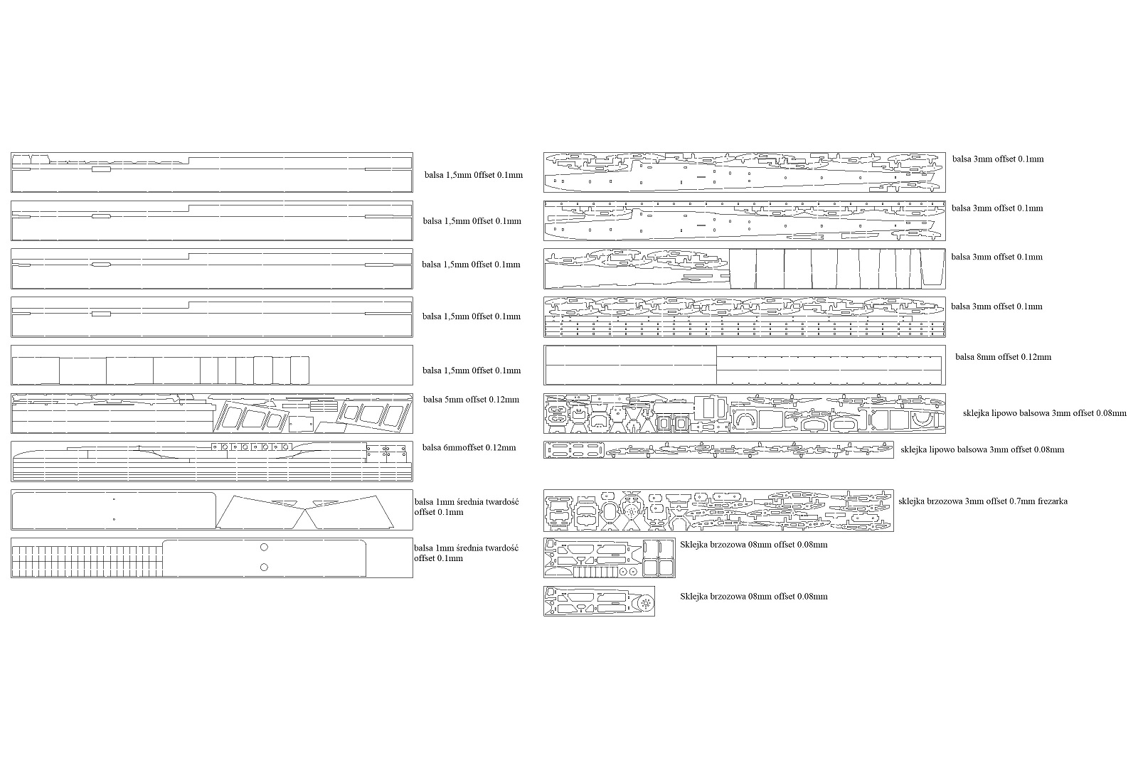

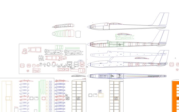

Post: 8 lut 2025, o 09:49
Formatki poukładane. Kolej na optymalizację i mostki. Na formatkach jest wszystko w tym pokrycie dolnej części kadłuba. Do szczęscia braknie listew sosnowych 6x3x1000 5szt, 5x2x1000 5szt, balsowej trójkątnej 12x12x1000 1szt. Do tego dwa bowdeny 3mm, kilkanaście zawiasków, rurki na łącznik i łączniki.
szubowiec niestoj93 formatki przed optymalizacją.JPG [ 2.22 MiB | Przeglądany 6866 razy ]

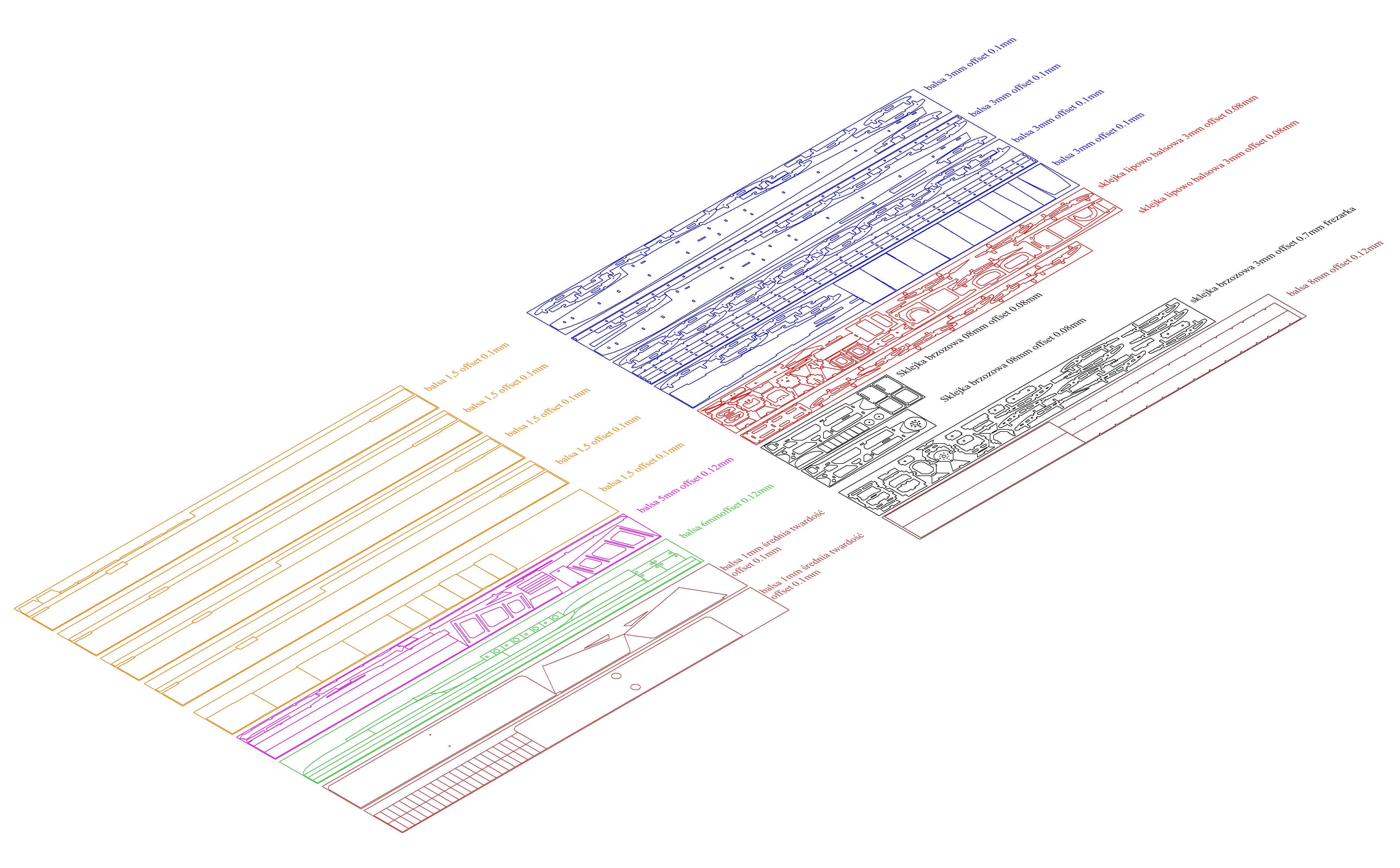

Post: 8 lut 2025, o 19:32
Formatki zoptymalizowane, mostki wykonane, pliki wysłane do wyceny.
SZYBOWIEC NIESTOJ GOTOWE FORMATKI Z OFFSETAMI.JPG [ 296.79 KiB | Przeglądany 6619 razy ]
