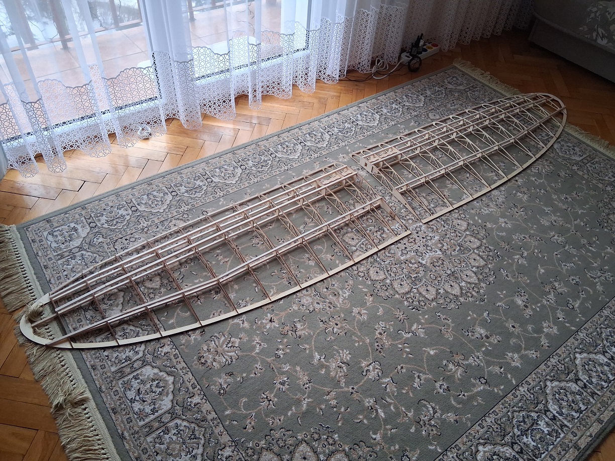

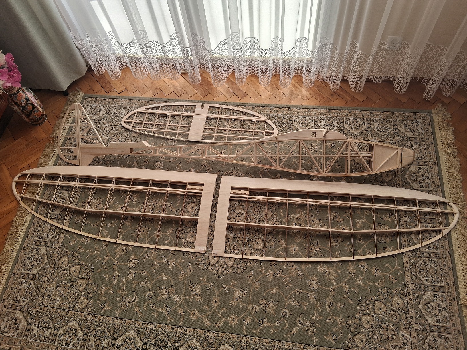

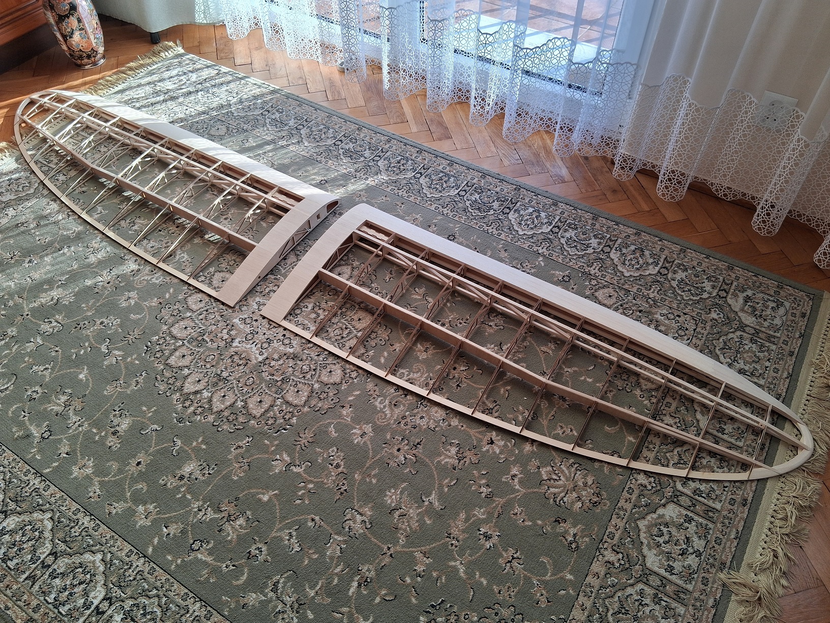

Wykorzystałem trochę wolnego (akurat wnuki pojechały na trzydniową wycieczkę z rodzicami) i skleiłem skrzydła. Wymagają jeszcze zabudowania kesonów i dopieszczenia. Kawał powierzchni nośnej!
20260127_092928.jpg [ 691.59 KiB | Przeglądany 2841 razy ]
20260127_092937.jpg [ 633.7 KiB | Przeglądany 2841 razy ]
Na tym etapie mogę podzielić się wrażeniami z budowy tego kitu. Zestaw raczej dla średnio zaawansowanych modelarzy. Początkujących mógłby zniechęcić. Przyznam się, że ja się nie narobiłem. Moje budowane dotychczas modele były wykonywane w 100% ręcznie. Jedynie w „easy” korzystałem z profili skrzydeł wycinanych laserem dzięki uprzejmości „milo”. Dawało mi to o wiele większą przyjemność w budowaniu i satysfakcję po jej ukończeniu. Dzisiaj dla mnie z racji wieku, ten zestaw to nawet mi podpasował. Jak miałbym te profile wycinać ręcznie to rok byłby za krótki. Technika i nauka nie stoi w miejscu. Trzeba się to tego przyzwyczajać. Chociaż przeraża mnie dzisiejsza moda na AI.
Co do zestawu. Elementy w miarę dobrze spasowane. Jednak w niektórych przypadkach bez ingerencji pilnika się nie obejdzie. Największy zarzut z mojej strony to listwy balsowe. Powinny one być wykonane z balsy średnio twardej. W moim zestawie było dużo balsy miękkiej która przy najmniejszym zginaniu rozlatywała się. Wykorzystałem 100% materiału dostarczonego w zestawie. Zostały mi tylko deseczki balsowe na kesony.
CDN.

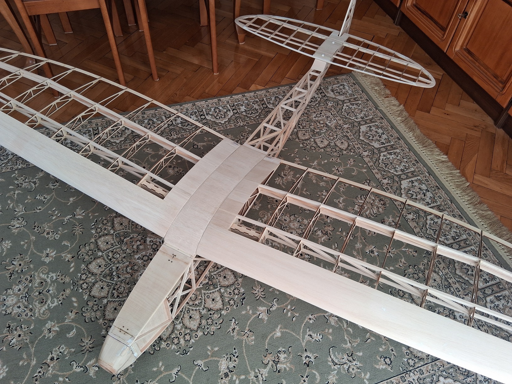

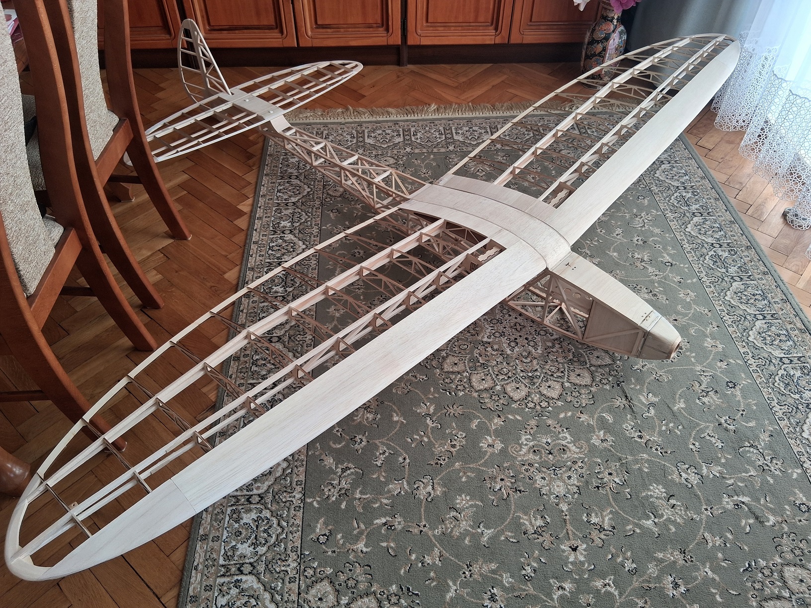

Skrzydła kompletne, gotowe do pokrycia. Dźwigary wzmocniłem dodatkowymi rozpórkami i balsą 1 mm gdyż tymi listwami na dźwigary producent się nie popisał. Strasznie kruche. Chwytając nieopatrznie dłonią i chcąc przenieść skrzydło (skrzydła duże) potrafiły w dwóch miejscach pęknąć. Teraz jestem spokojny. Pokrycie całość na pewno wzmocni :lol: . Niebawem poskładam to wszystko w całość.

Posty: 116
Piękna robota na "Perskim" dywanie, chyba on też poleci z tym skrzydłem?! Mirek brawo Ty!

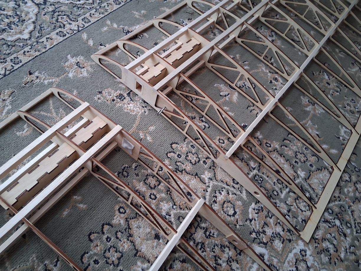

Model poskładany do kupy na „perskim" dywanie :lol: . Budowa do takiego stanu trwała niecały miesiąc :) . Oczywiście jeszcze przede mną dużo pracy. Trzeba wykonać napędy oraz trochę kosmetyki przed pokryciem modelu. To już na wiosnę. Pokrycie modelu zostało już opracowane, ale będzie wiązało się z użyciem śmierdziucha jakim jest Capon i czekam na ciepłe dni aby te prace przeprowadzić w garażu. Jakie? Pochwalę się dopiero, jak to wypali to po pierwszych próbach ;) . Pytanie do kolegów. Jakiej szpachli używacie do balsy? Model trochę ucierpiał przy transportach i montażu i pojawiły się rysy i wgnioty w niektórych miejscach. Próbowałem szpachli do drewna „Dragon” ale po wyschnięciu jest twarda i jest problem z jej szlifowaniem. Balsa znika a szpachla zostaje :lol: :evil: .
