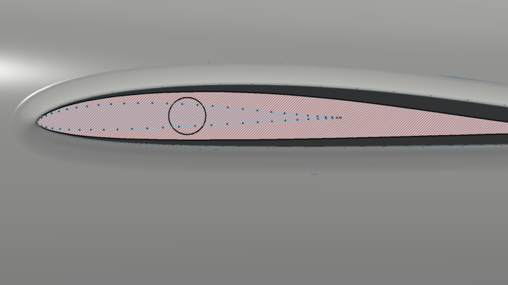

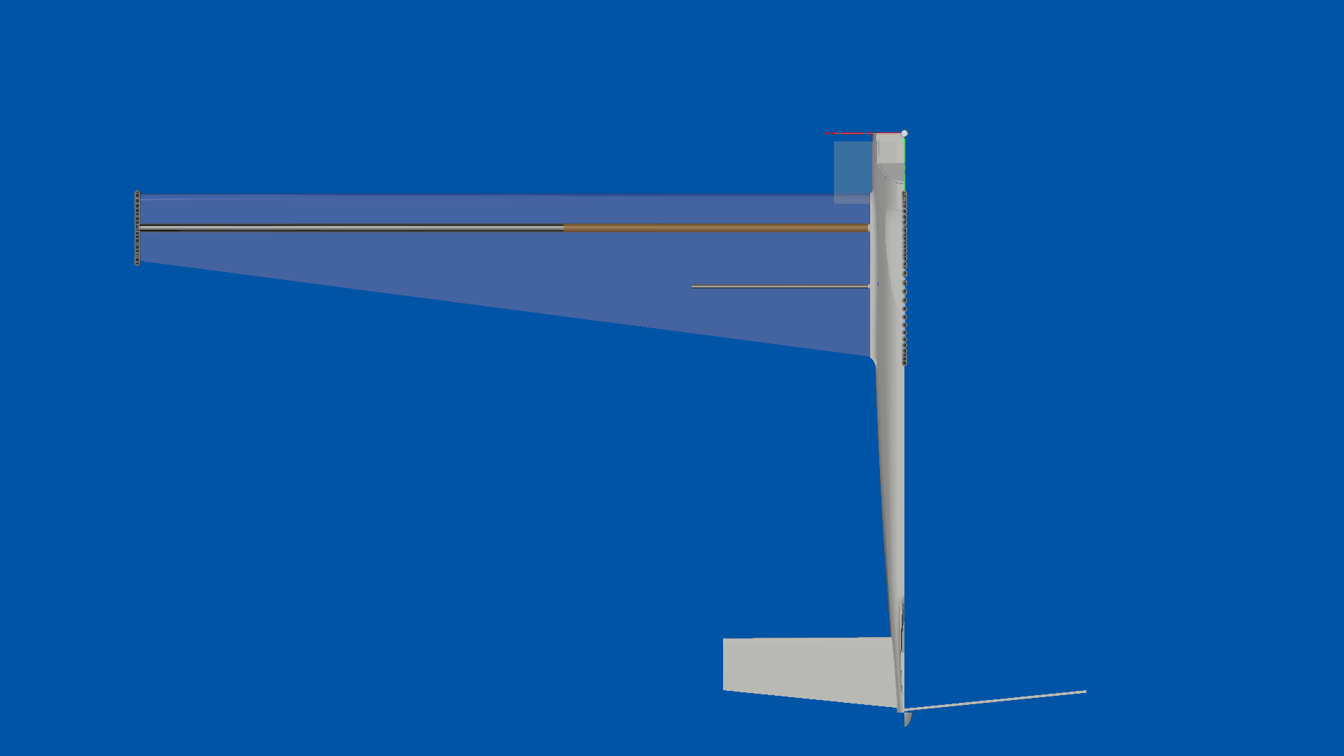

Jestem w momencie gdzie liczę na Waszą wiedzę. Stoję przed wyborem głównego dźwigara skrzydła. Skrzydło będzie wycięte ploterem termicznym i pokryte laminatem lub fornirem.
Na chwilę obecną założyłem dźwigar główny z rurki alu fi10mm oraz dźwigar tylni z rurki węglowej fi5mm. Z racji grubości użytego profilu maksymalna długość na jakiej mogę użyć rurki 10mm to około 400mm na skrzydło - jest to pokazane jako żółta rurka na zdjęciu. Pytanie co byście doradzili w temacie konstrukcji skrzydła?

Miło się ogląda Twoją relację :D .
Czy rurka będzie obsadzona w samym styro? Jeżeli tak to powinieneś powiązać ją jakoś z pracującym pokryciem. Powiedzmy, że całą nasadę, miejsce wklejenia rurki, wzmocnić laminatem pod pokryciem, wyprowadzić siły na nie. Poszukaj na forach, w internecie. Moim zdaniem wystarczy 20 cm w płat, będzie mega mocne ;) . Pomocniczy moim zdaniem , zbędny. Pokrycie daje sztywność i wytrzymałość.
Post: 7 lis 2022, o 11:32
Rurka alu 10mm, powiadasz, a jaka grubość ścianki?
Przy 400mm w skrzydło, mam wrażenie, że przy takim ramieniu, to po pierwszej pęli będziesz miał już skrzydła ze stałym wzniosem. :lol:
Mówiąc krótko, obawiam się, że łatwo się wygnie taki łącznik.
Nie wiem, może się mylę, ja tam tylko stal sprężystą stosuję :oops:

Zgadzam się w pełni. Mam nadzieję że ta rurka to tylko pochewka na porządny łącznik, np ze stali sprężystej, tak jak napisał Tomek.

tender79 pisze:
Nie wiem czy dobrze zrozumiałem, chodzi o dźwigar skrzydła, nie o łacznik skrzydeł?
Co prawda nie budowałem osobiscie płata z rdzeniem plus pokrycie fornir, ale przeprowadzałem sekcję zwłok powyższego, można by rzec :lol: Dźwigar w/w płata był tylko w centropłacie, jakieś 1/3 całej rozpiętości, wykonany z balsy chyba 5mm ze słojami poprzecznie do płata plus rowing węglowy, końcówki z lotkami były bez żadnego dźwigara, tylko łącznik węglowy. Z doświadczeń mojego kolegi który budował skrzydło styro plus balsa jako pokrycie, dawał dźwigary sosnowe góra dół ale tylko od nasady płata do około 1/4 lotki, oczywiście łącznik skrzydeł stal lub węgiel.

Ok czyli z Waszych rad klaruje się następujący obraz piszę dla potwierdzenia czy wszystko dobrze zrozumiałem:
- rurka alu fi10 tylko jako pochwa na właściwy łącznik
- pochwę w styro osadzić w rynience z laminatu najlepiej mającą styczność z poszyciem aby przenosiła siły
- łącznik główny z rurki stalowej sprężystej czy z pręta?
- możecie podesłać linka gdzie kupujecie taką stal?
dzięki za rady!
