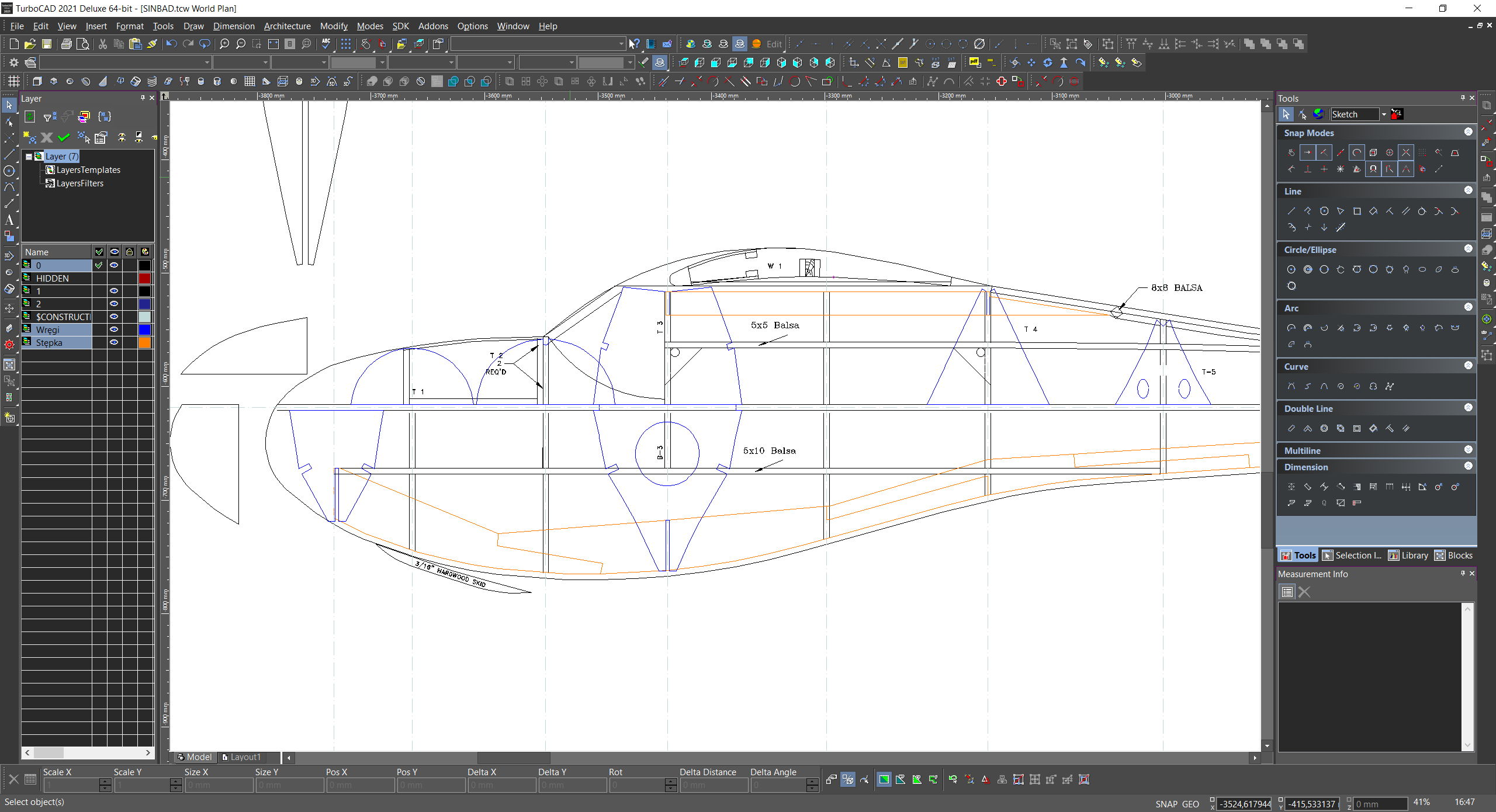

Aktualnie mamy coś takiego.
Rama 5x5 (materiał do wyboru)
Wręgi, stępka i listwa pod centropłat to balsosklejka 3mm.
Podłużnice 5x5 oraz 5x10 obie balsowe.
Na grzbiecie 8x8.
4.png [ 255 KiB | Przeglądany 10363 razy ]
Wszystkie wpusty poprawione i spasowane.
Zmieniamy coś jeszcze w tej części kadłuba?
Jak nie to idziemy do ogona... ;)

Wszystko balsa 5mm? plus ażurowane SK?
5.png [ 228.79 KiB | Przeglądany 10418 razy ]
Jak inaczej, to możesz nanieść na screen.

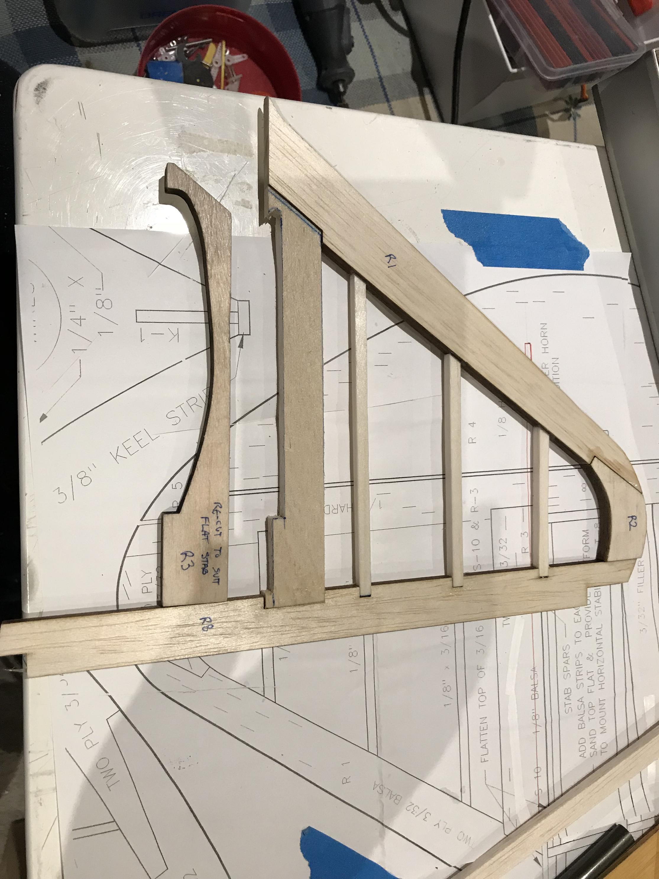

Przeglądnąłem rcgroups i SK jak i SW balsa 5mm.
Trochę mi to cienko wyglądało ale powinno wytrzymać :)
Oczywiście ster z SK ażurowany bo szkoda wagi.
A listwy w których będą zawiasy można dać trochę szersze co myślisz ?
statecznik.jpg [ 580.12 KiB | Przeglądany 10410 razy ]
statecznik poziom.jpeg [ 2.45 MiB | Przeglądany 10410 razy ]
A tutaj łoże poziomego w kadłubie
łoże satecznika.JPG [ 1.84 MiB | Przeglądany 10410 razy ]

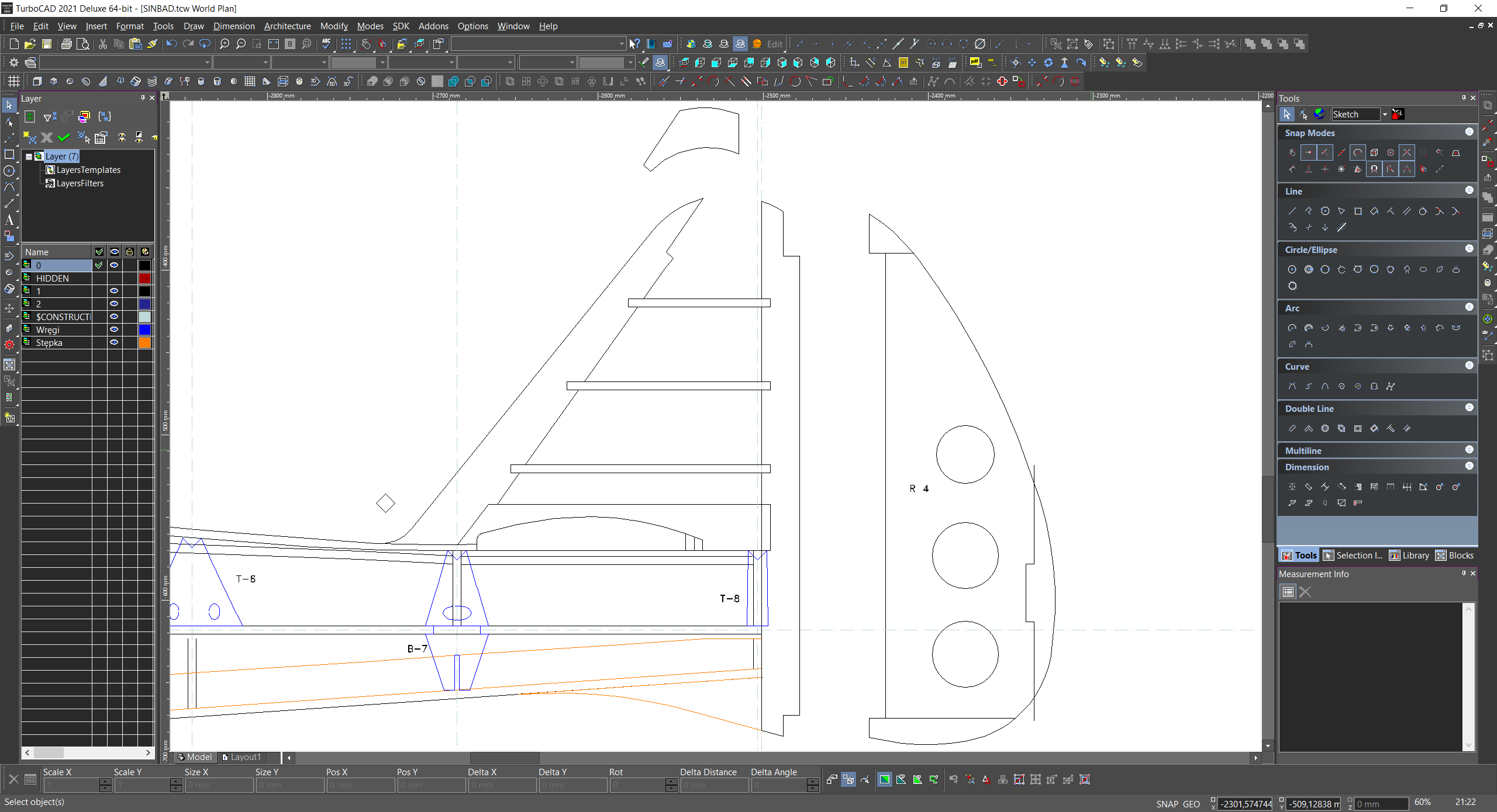

Post: 25 maja 2021, o 21:25
Posty: 1787

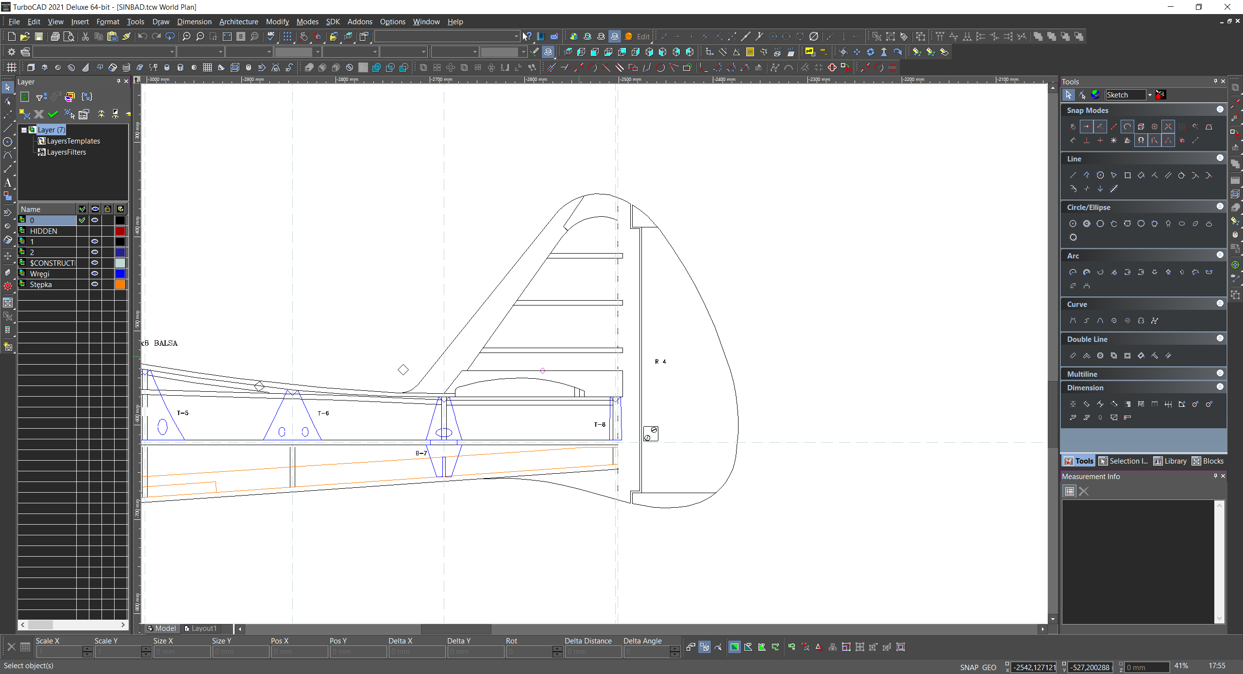

To pion i SK wyglądał by tak:
6.png [ 233.92 KiB | Przeglądany 10402 razy ]
Wszytko balsa 5.
SK muszę podzielić bo na deskę się nie zmieści :)
Otwory w SK 40mm średnicy.
Idziemy do poziomego... listwy na zawiasy taa szersze, zdecydowanie.
