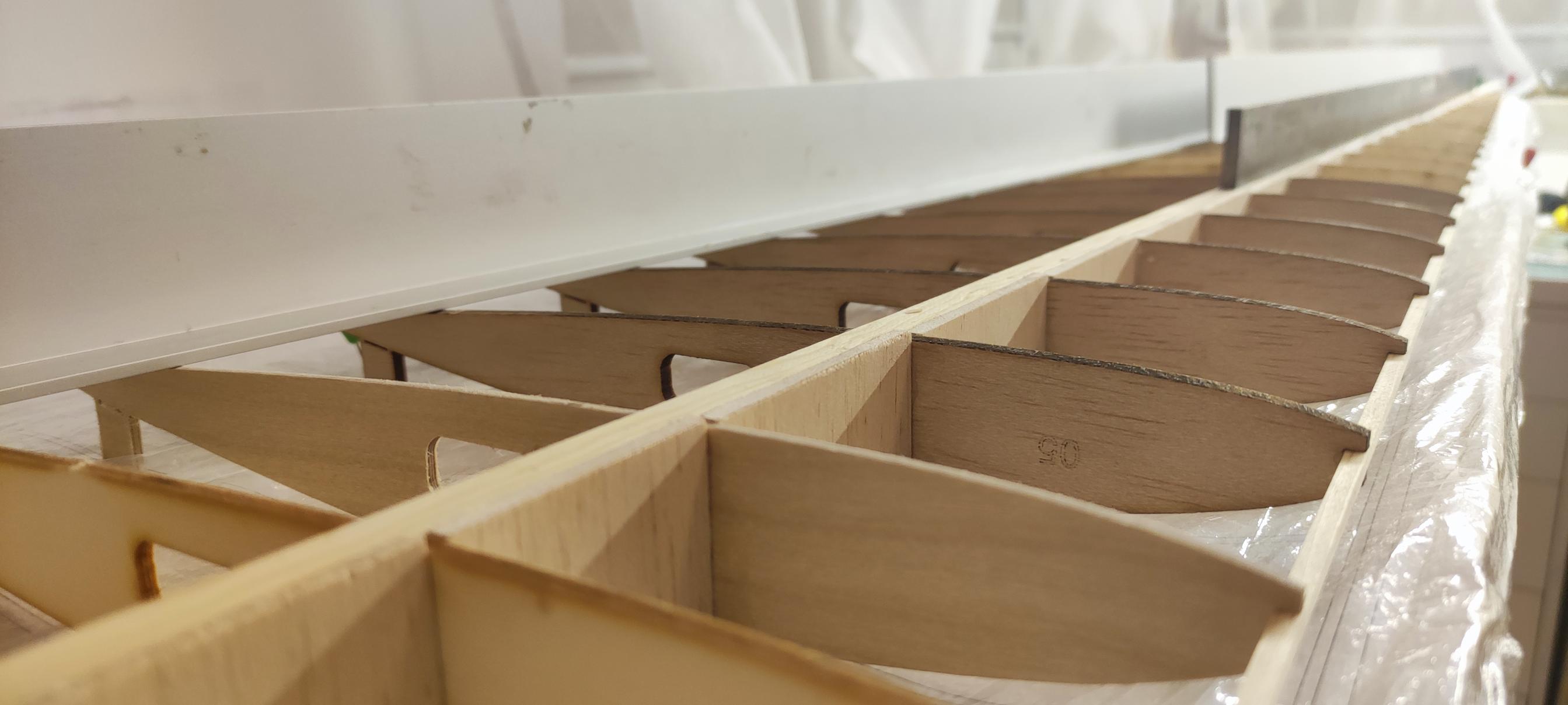

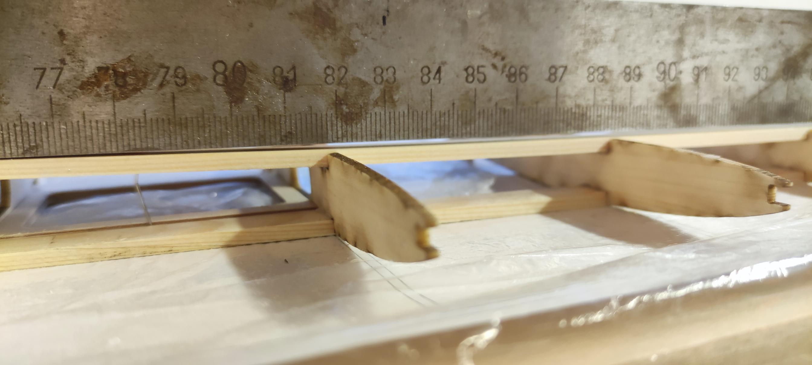

Eh dałem ciała. Tak się kończy gdy olewa się zrobienie porządnego przejścia między profilami...
IMG_20230307_170127.jpg_60p.jpg [ 188.81 KiB | Przeglądany 7305 razy ]

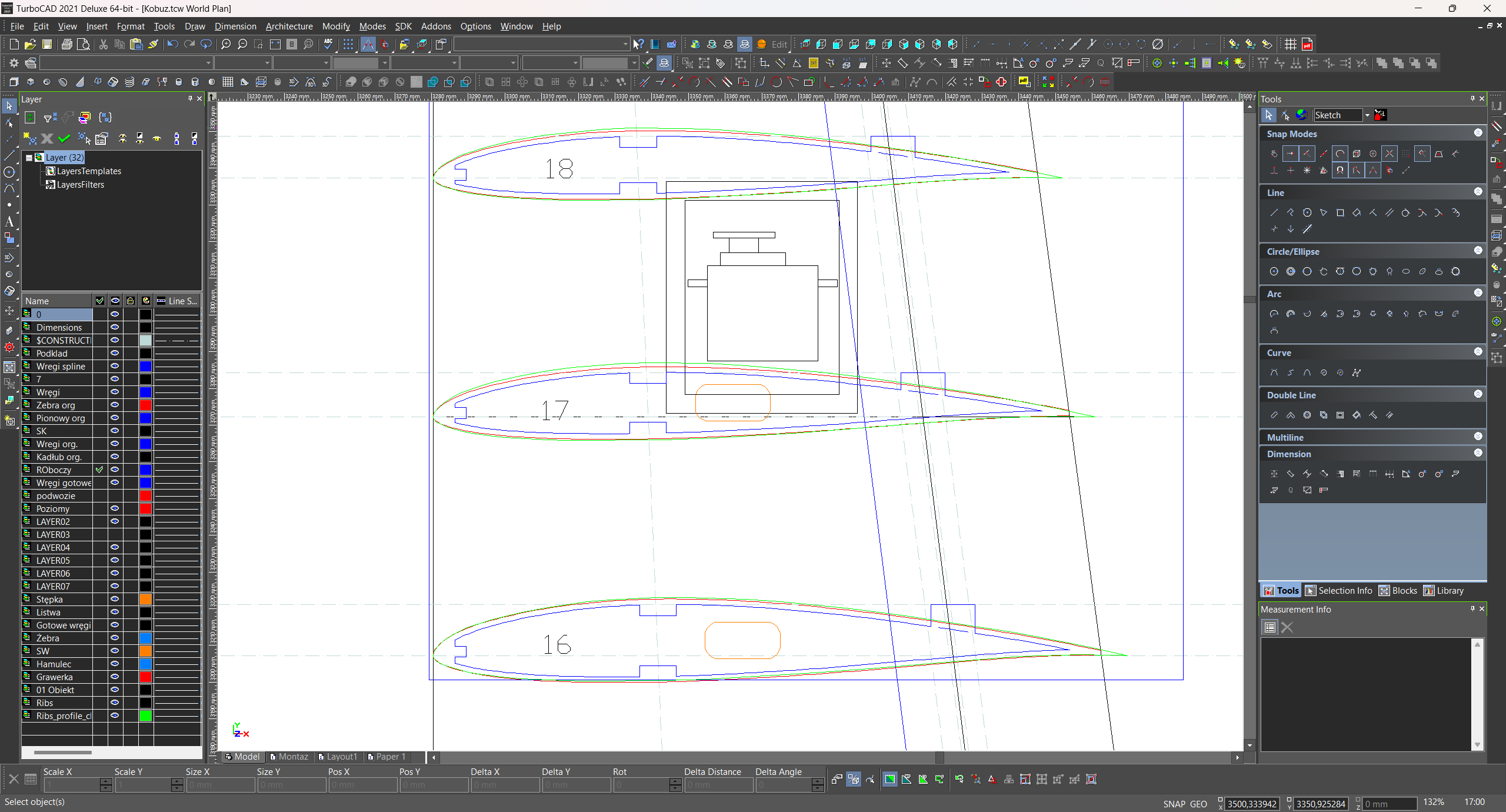

U mnie w prototypie zostaje w projekcie poprawiam i generuję erratę do formatek.
1.png [ 299.21 KiB | Przeglądany 7305 razy ]
Czerwony obrys oraz niebieskie żeberka to prototyp, zielony obrys nowe przejście, będzie łagodniej ;) :lol:

Przekładki wklejone, jutro szlifowanie i listwa zamykająca keson...
IMG_20230309_195126.jpg_60p.jpg [ 162.85 KiB | Przeglądany 7264 razy ]

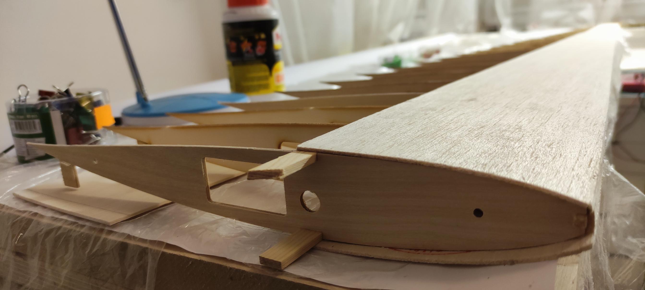

Wszystko w/w zrobione, pojawił się też i keson.
Czas na spływ, ale zanim go pokleję muszę poszukać po sklepach rowingu węglowego...
IMG_20230316_182710.jpg_60p.jpg [ 192.65 KiB | Przeglądany 7159 razy ]

Posty: 1773
Nie, raczej klasyczny, wyjdzie pewnie ok 1mm, ale chciałem go wzmocnić rowingiem, szczególnie lotkę.
Myślę, że mam już co należy teraz trochę czasu potrzeba by to wypróbować ;)
