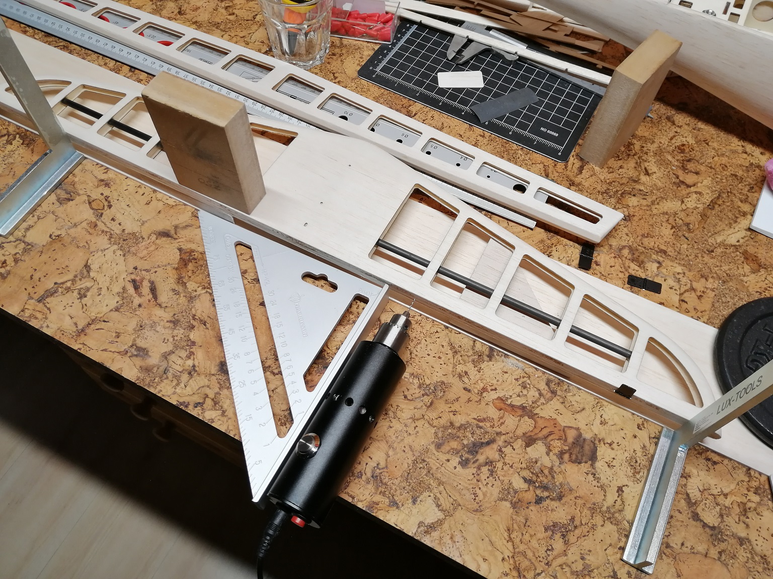

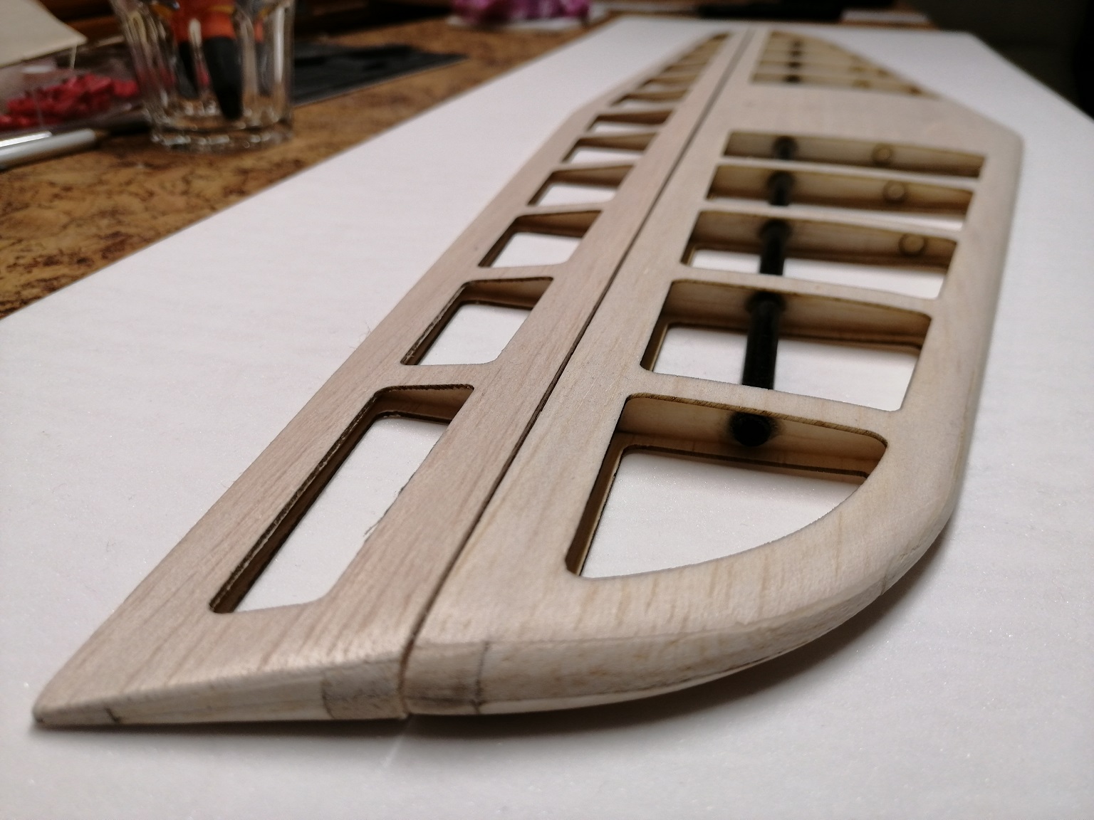

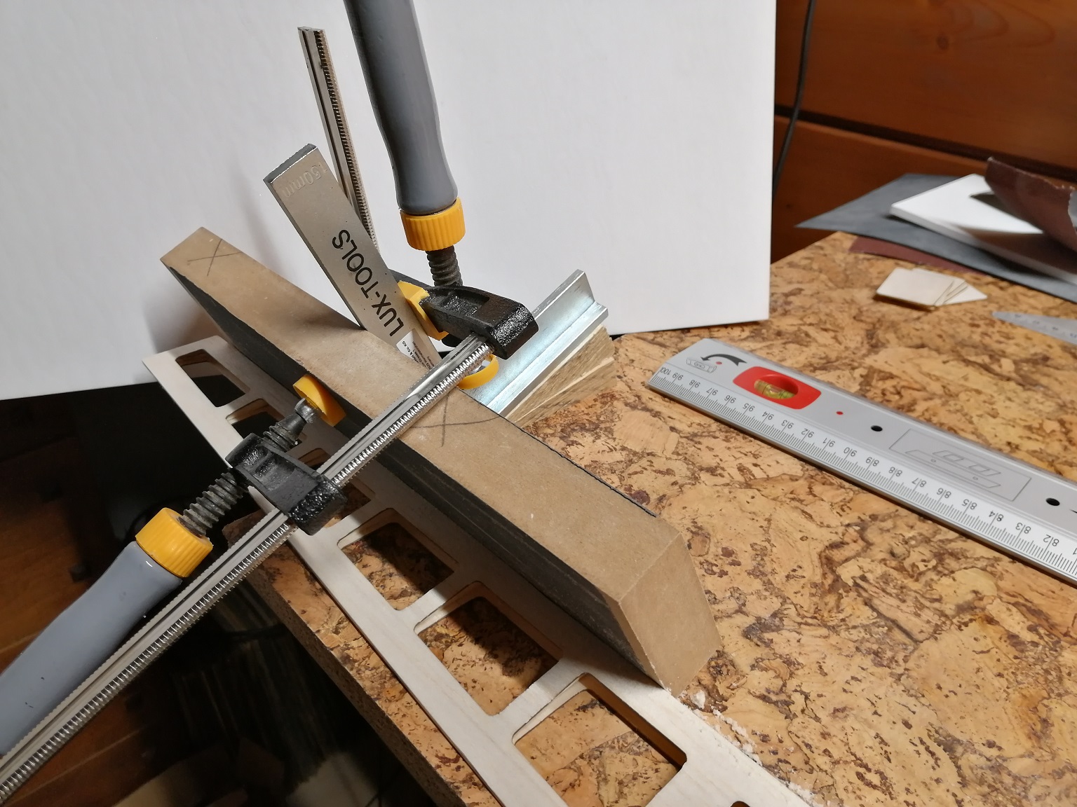

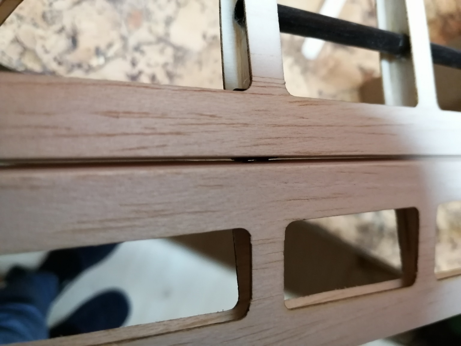

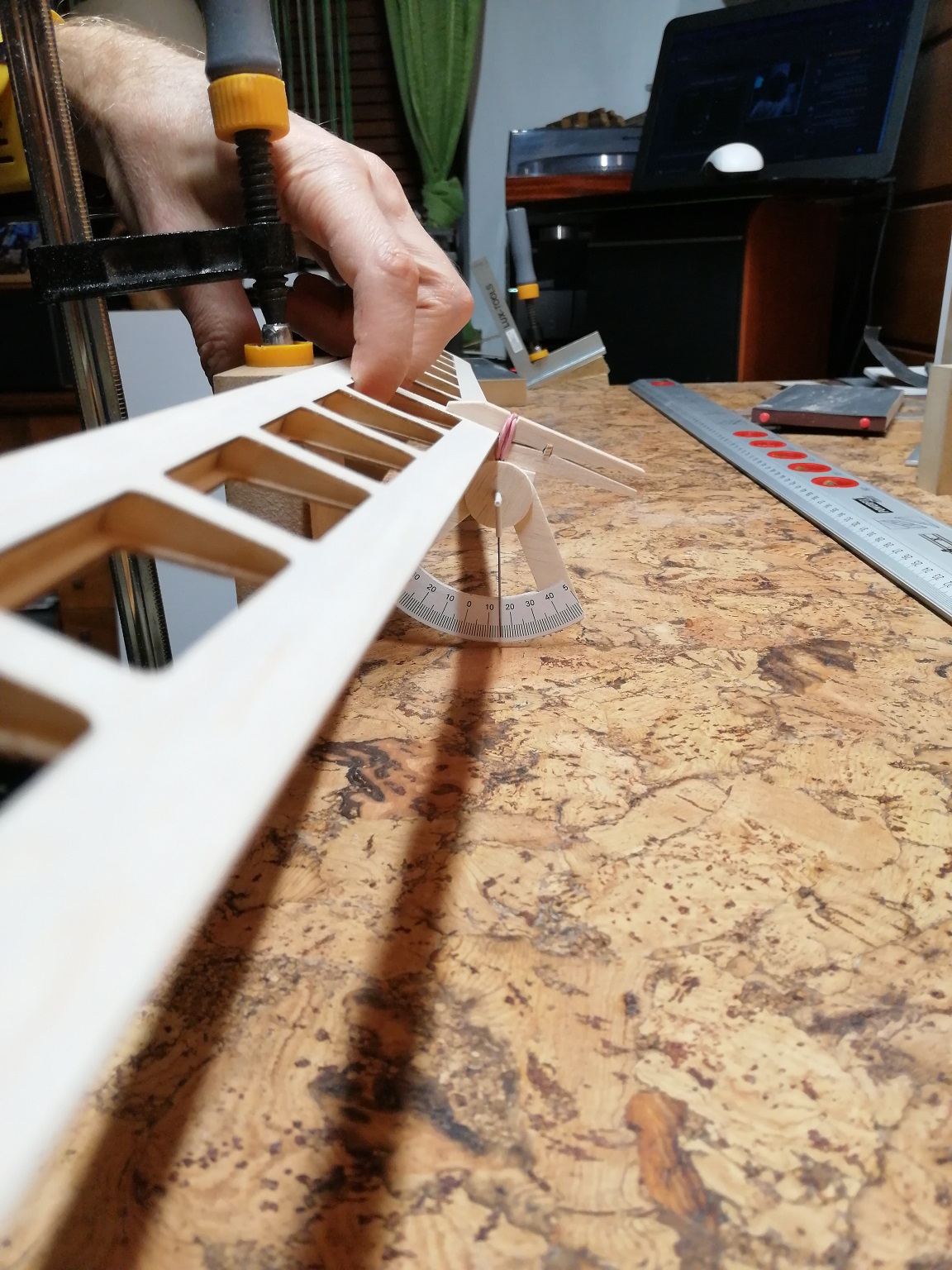

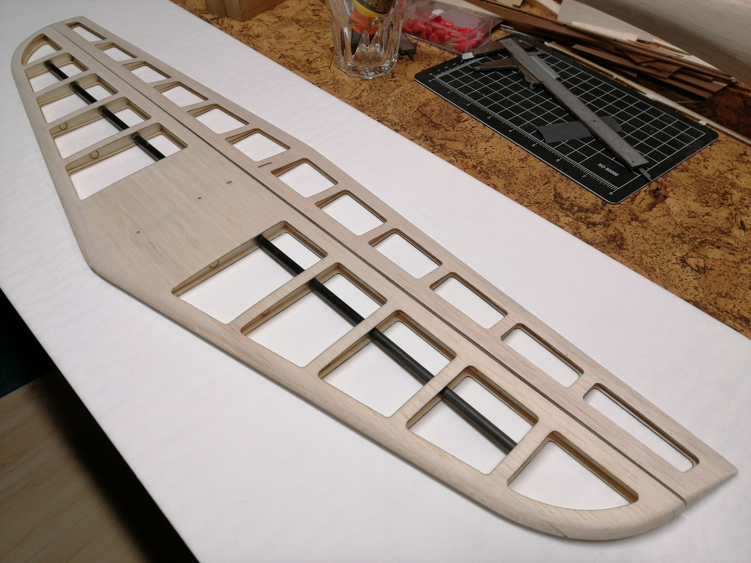

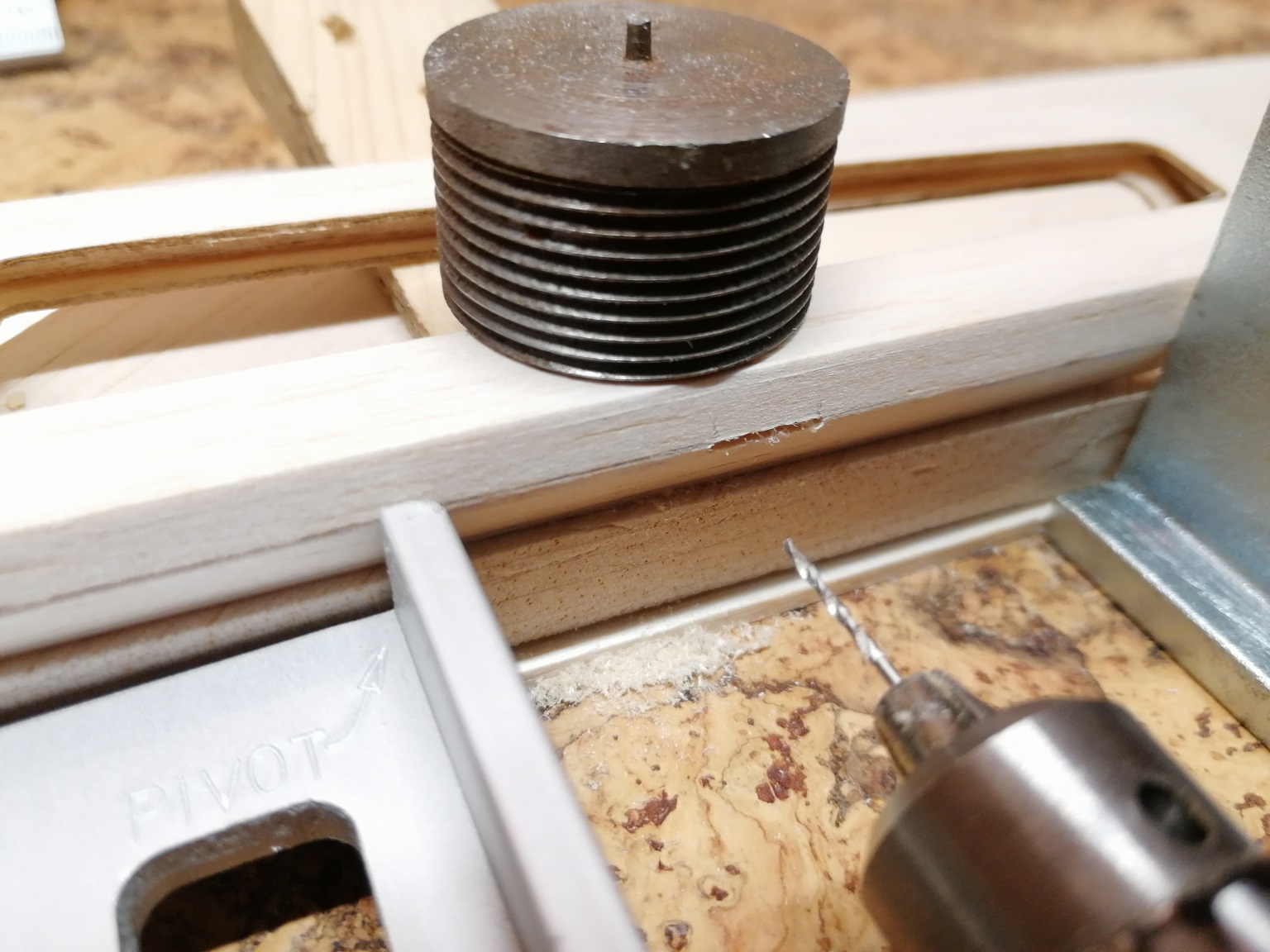

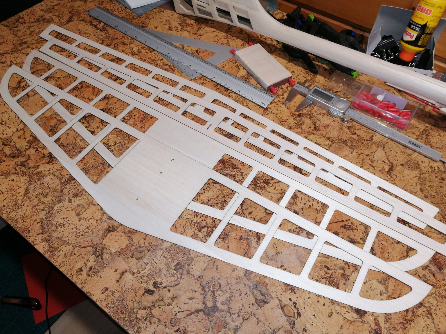

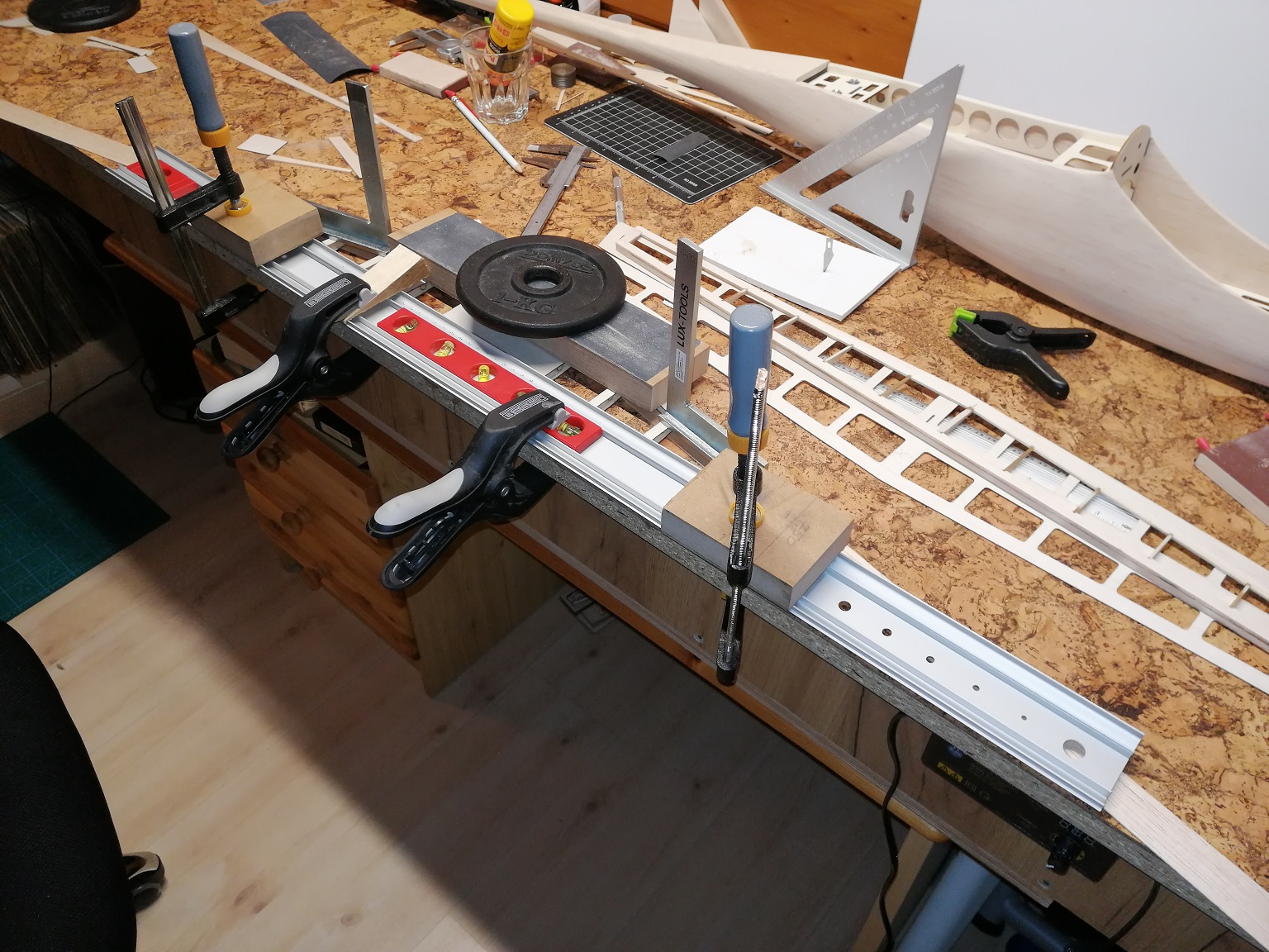

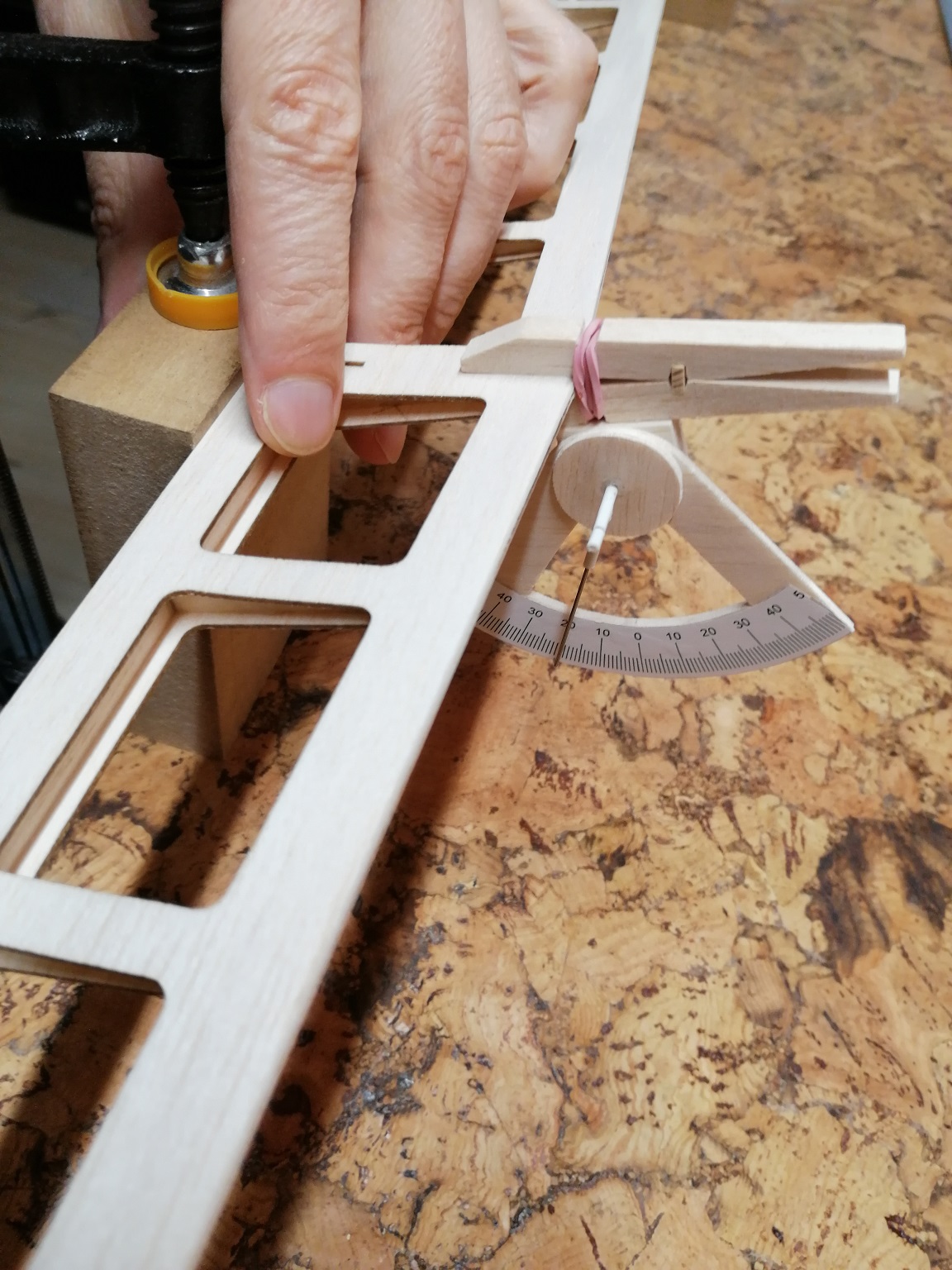

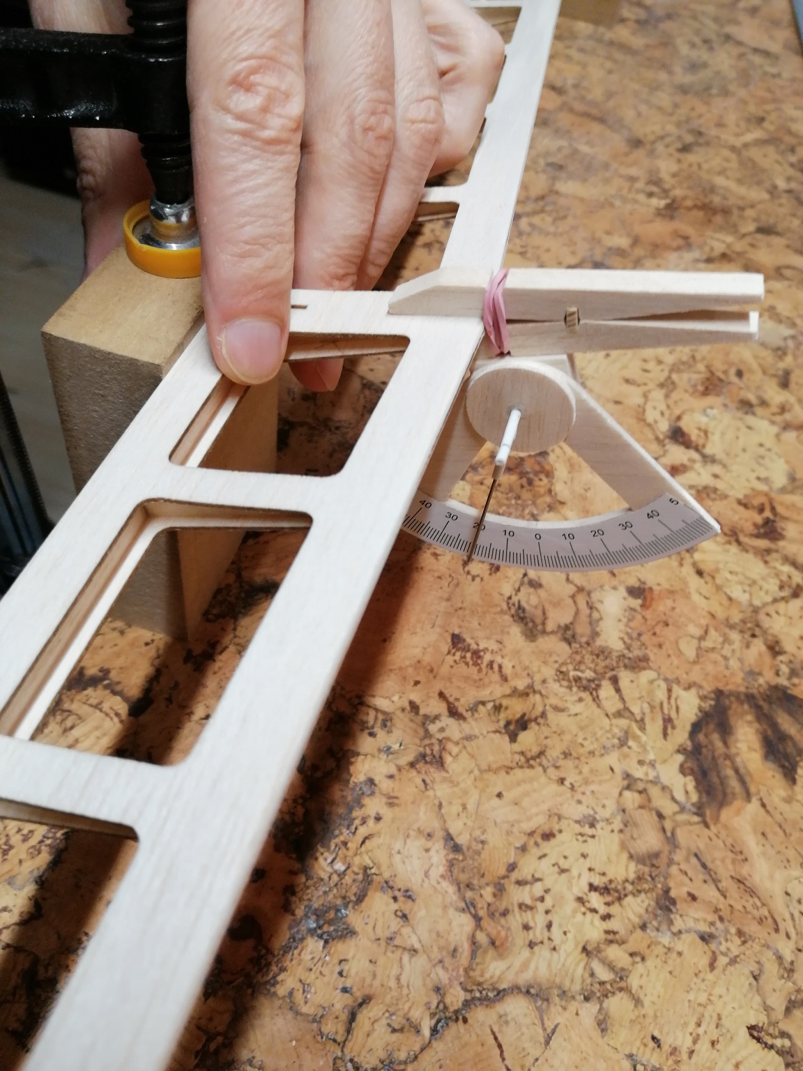

Tymczasem moje sposoby na niezwichrowane stateczniki - oklejanie balsą 1mm - 4 ostatnie zdjęcia. Montaż zawiasów, sposób na odpowiednie wykonanie otworów (prawie jak CNC :) ):

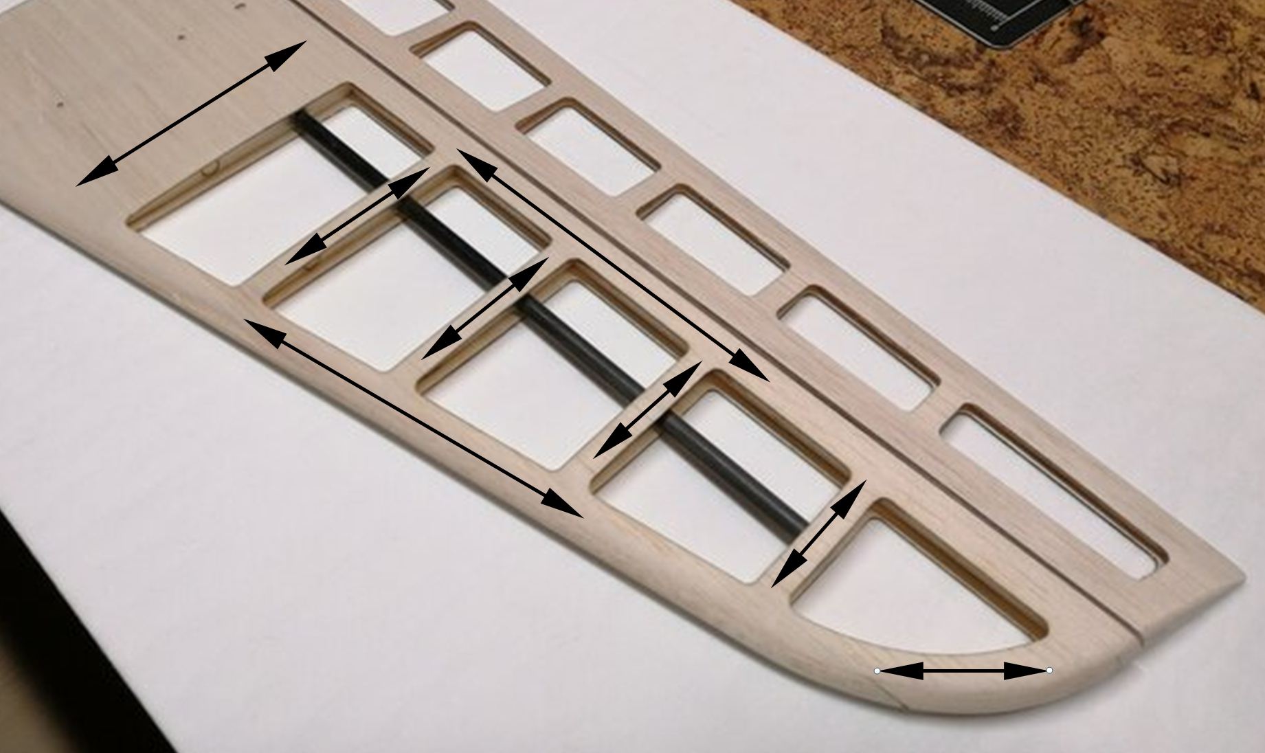

Pięknie wyszło to ażurowanie pokrycia statecznika i tylko pięknie. Nie żebym krytykował czy coś, ale moim skromnym zdaniem, takie poszycie nic nie daje jesli chodzi o sztywność, mam na mysli kierunek słojów na żeberkach, ale mogę się mylić ;)
Pozdrawiam, Stefan
Post: 22 sty 2021, o 13:29
Posty: 86
Stefan - dobrze mówisz - teraz tylko mogę to zmienić w projekcie. Na szczęście rurka węglowa dała dobrą sztywność - aż za dobrą, można spokojnie zastosować inną z cieńszą ścianką.
Tak, to pokrycie jest prawie wyłącznie dla estetyki.
Post: 22 sty 2021, o 15:03
Rurka węglowa daje sztywność wzdłuż rozpiętości. Nakładki na żeberkach, tworząc profil dwuteowy, nadają sztywność (wytrzymałość) wzdłuż cięciwy. Kolega stefol miał na myśli takie ułożenie słoi:
Przechwytywanie.JPG [ 171.14 KiB | Przeglądany 10311 razy ]
W takim układzie, naciskając na krawędź natarcia, główną wytrzymałość dają żebra. Nakładki przy takim ułożeniu włókien, mają niską wytrzymałość. Paradoksalnie może okazać się, że zastosowanie pręta węglowego jeszcze bardziej osłabiło wytrzymałość na zginanie wzdłuż cięciwy - zostało niewiele "mięsa" a przy zginaniu najwięcej znaczenia mają włóka najbardziej oddalone od osi obojętnej (nakładki):
Przechwytywanie2.JPG [ 105.94 KiB | Przeglądany 10311 razy ]
Może wytrzymałość jest dostateczna, nie wiem - najlepiej sprawdź zginając w rękach. I pamiętaj, błędów nie popełnia tylko ten kto nic nie robi!
