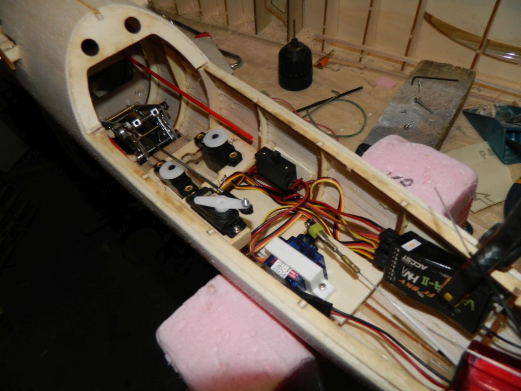

Dokończyłem wyposażanie kabiny, czyli mocowania serw itd/itp. Tutaj pojawił się pewien problem, nowy dla mnie. Postaram się w kilku słowach go opisać. Otóż: latam w "mode 2". Używam Hiteca Optic 6 / Sport z modułem FrSky. Do tej pory wyczep miałem na włączniku po lewej stronie aparatury - kanał "3 silnikowy" przełączony z drążka na pstrykacz ;) . Było to wygodne, bo zasadniczo mam lewą rękę "wolną" - latam na miksie "A-R" najczęściej. W Zefirze aby efektywnie /blokowanie w skrajnych położeniach/ otwierać i zamykać podwozie potrzebny jest pełen zakres ruchu serwa. Z moich obserwacji wynika , że tylko w tym układzie /kanał "3"/ jest to możliwe. Sprawa druga: wyczep. Zaprogramowałem na kanale "6" pod jakąś funkcją, ruch serwa jest mały, ok 7/8 mm. No jakoś to działa, odpowiednie przycięcie drutu w wyczepie dało akceptowalny efekt. Sprawdziłem z linką, jest ok. Ale problemem jest to, że mam teraz obsługę wyczepu po prawej stronie, inaczej niż w innych modelach. Tutaj mam mieszane uczucia, wiecie, siła przyzwyczajenia :lol: . Siedziałem pół godziny z aparaturą w ręku i trenowałem, nie jest źle, ale w sytuacji awaryjnej może się to zemścić :lol: . Zawsze można przeprogramować model na Aurorę, tam jest mnóstwo możliwości. Zobaczymy :) .
Można teraz już się brać za wykańczanie kadłuba :D .

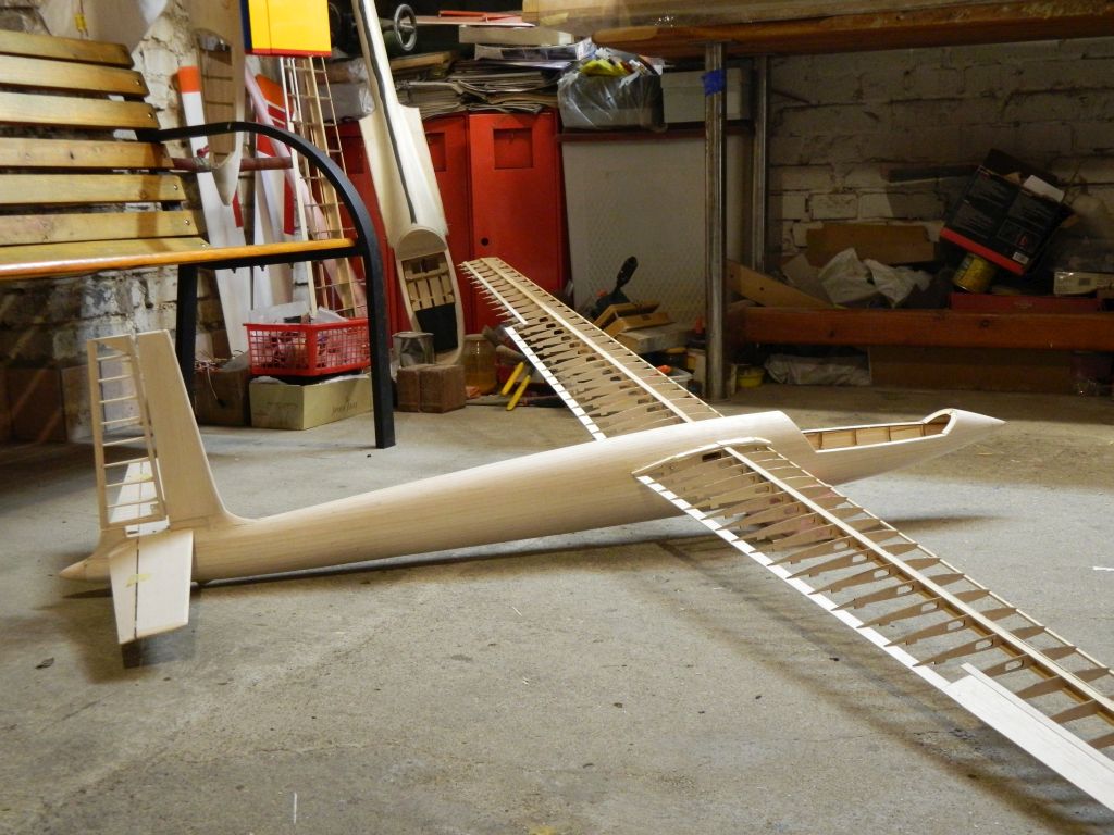

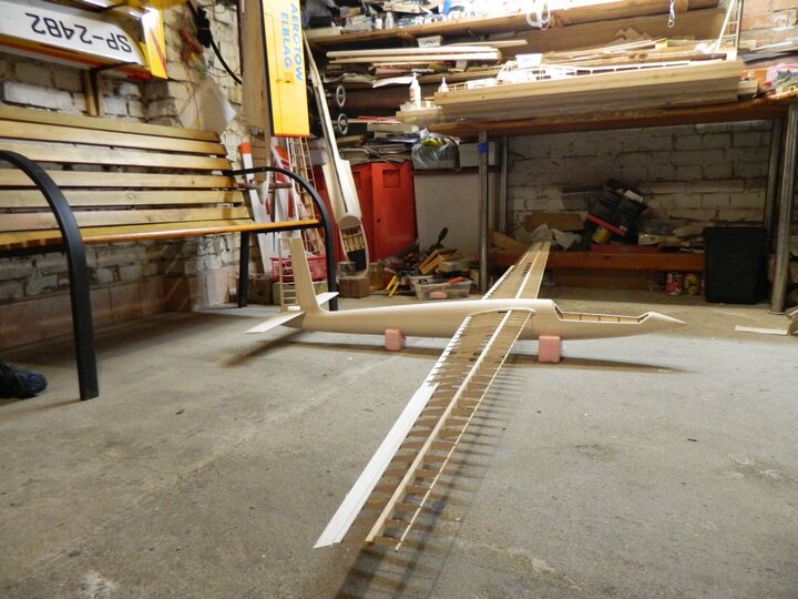

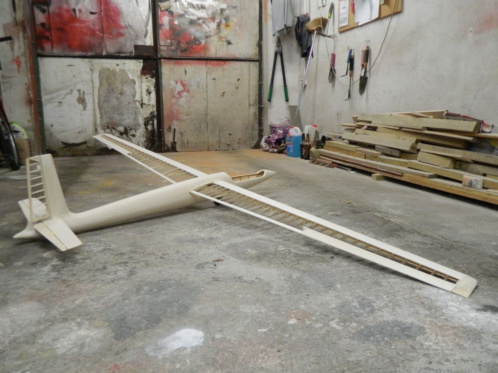

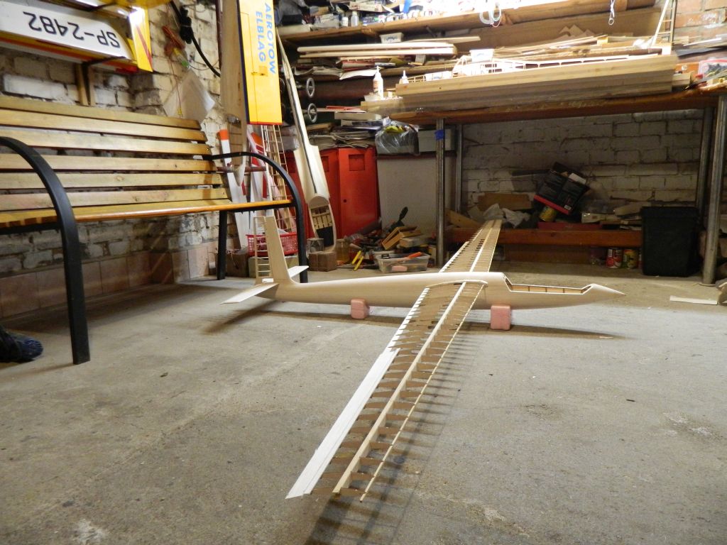

Kilka fotek z postępów w budowie. Płaty złożone, teraz kesony i cała reszta.

Post: 23 lis 2020, o 13:56
Posty: 824
Ładnie, czyściutko :) ;) Jak wyjdzie z lakierni to dopiero będzie strzała :shock: Szykują się przeloty na małej wysokości :lol:

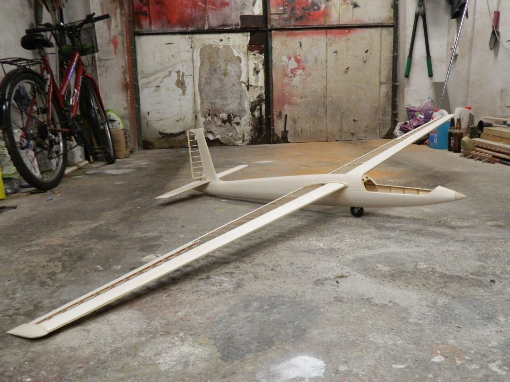

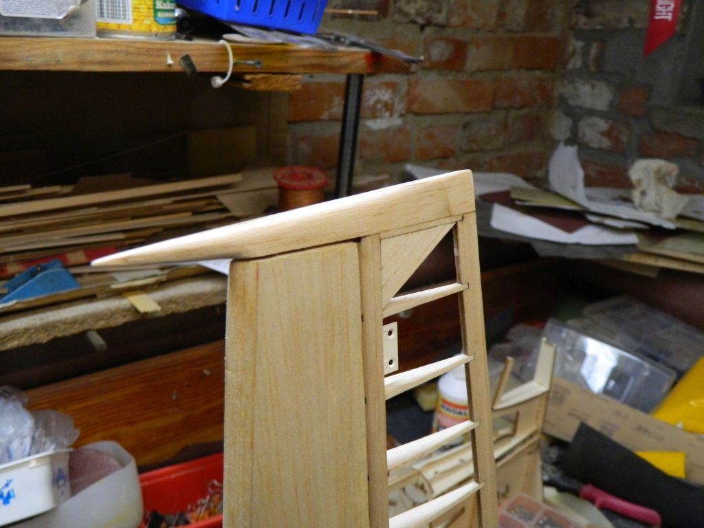

Płaty zdjęte z deski i dzisiaj wieczorem kontrola czy wszystko pasuje, gra ze sobą. Obrobiłem wstępnie końcówki skrzydeł, przymocowane na taśmę.

Post: 6 gru 2020, o 09:25
Pięknie :)
Tylko przyklej w końcu to wyważenie na SK, bo tak czegoś w tym ogonie ciągle brakuje ;) :P

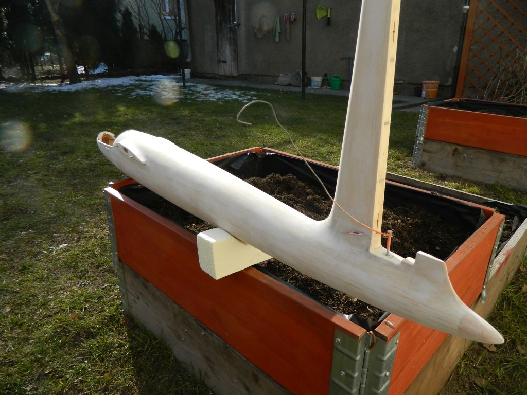

Post: 11 lut 2021, o 20:38

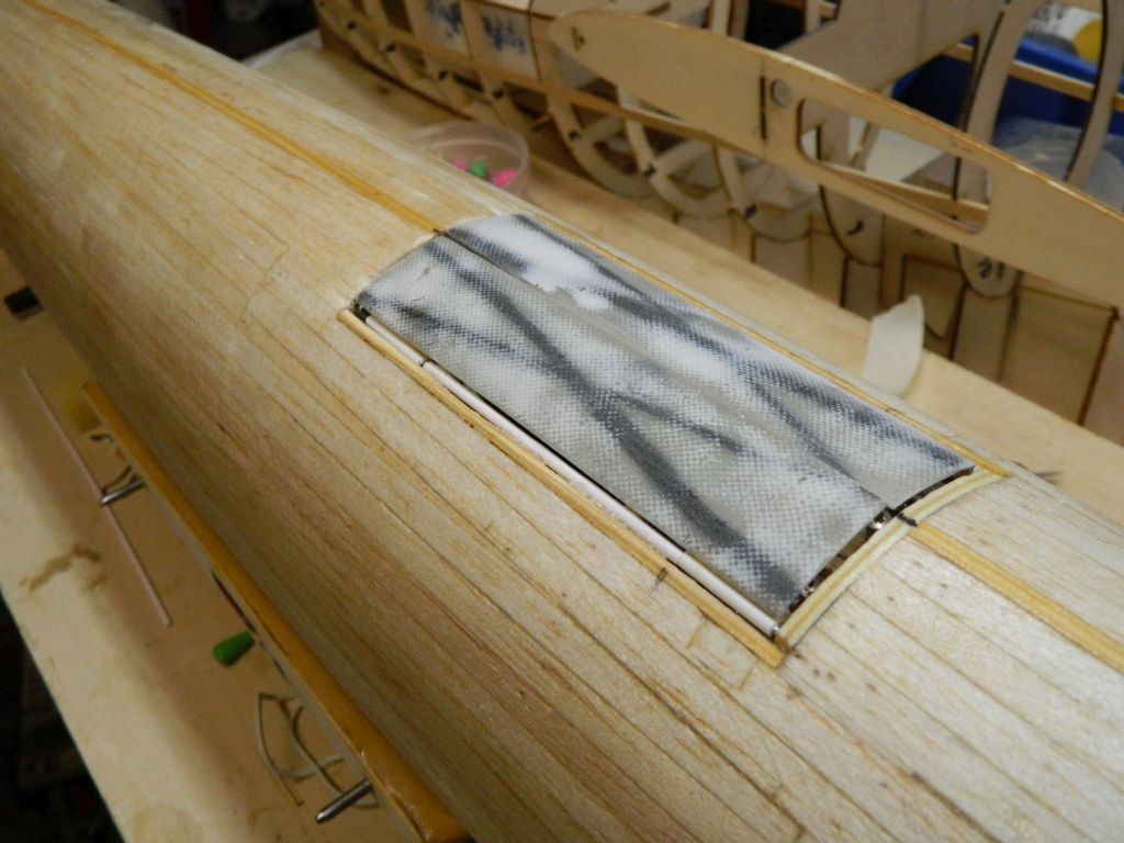

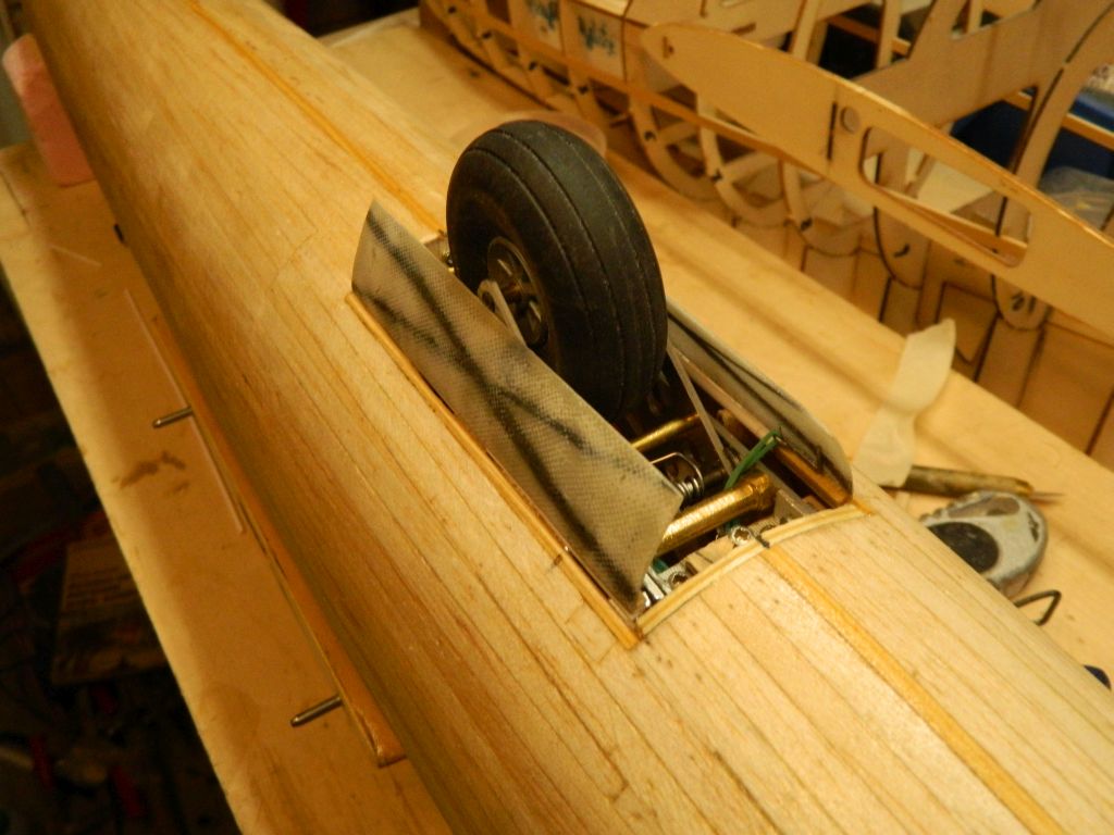

Powracam do Zefira, dzisiaj udało mi się / ;) / rozwiązać mechanizm zamykania i otwierania klapek podwozia. Tak mi się wydaje, chyba. Kawałek bowdena posłużył za zawias. Gumka recepturka - a miało nie być gumek :oops: - zamyka klapki. Muszę jeszcze to wszystko wyregulować no i zlikwidować blokowanie przez klapki zamykania podwozia. Myślę, że kawałek rurki od bowdena przyklejona na krawędzi klapki załatwi temat, ale to już nie dzisiaj. Przykleiłem końcówkę sk i położyłem warstwę żywicy na całym kadłubie.

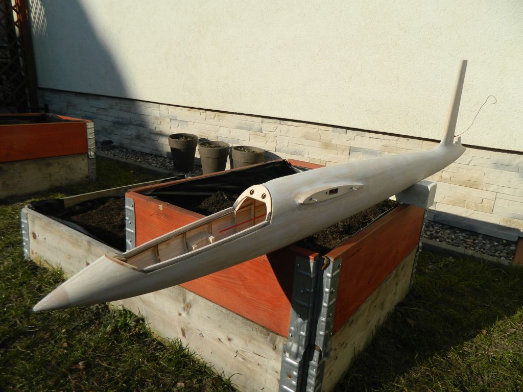

Post: 10 mar 2021, o 16:35

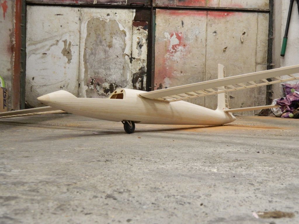

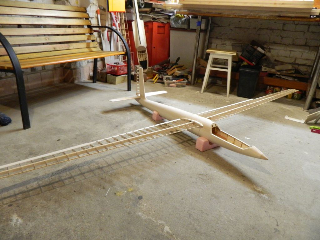

Kilka dni walki z żywicą/szpachlówką zaowocowało właściwie gotowym kadłubem do malowania. Równocześnie zbudowałem ramkę kabiny/owiewki. Przy niej to jeszcze trochę pracy zostało. Mam nadzieję, że w ciągu paru dni uda się pomalować kadłub.
