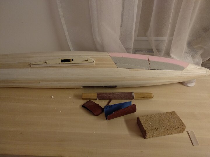

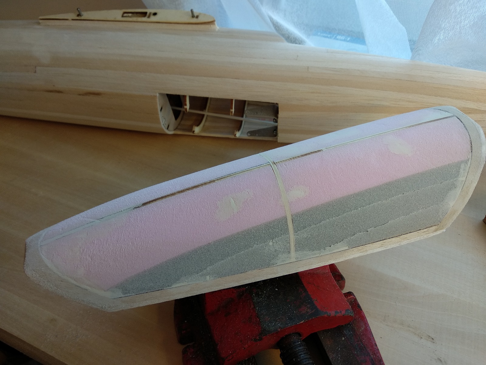

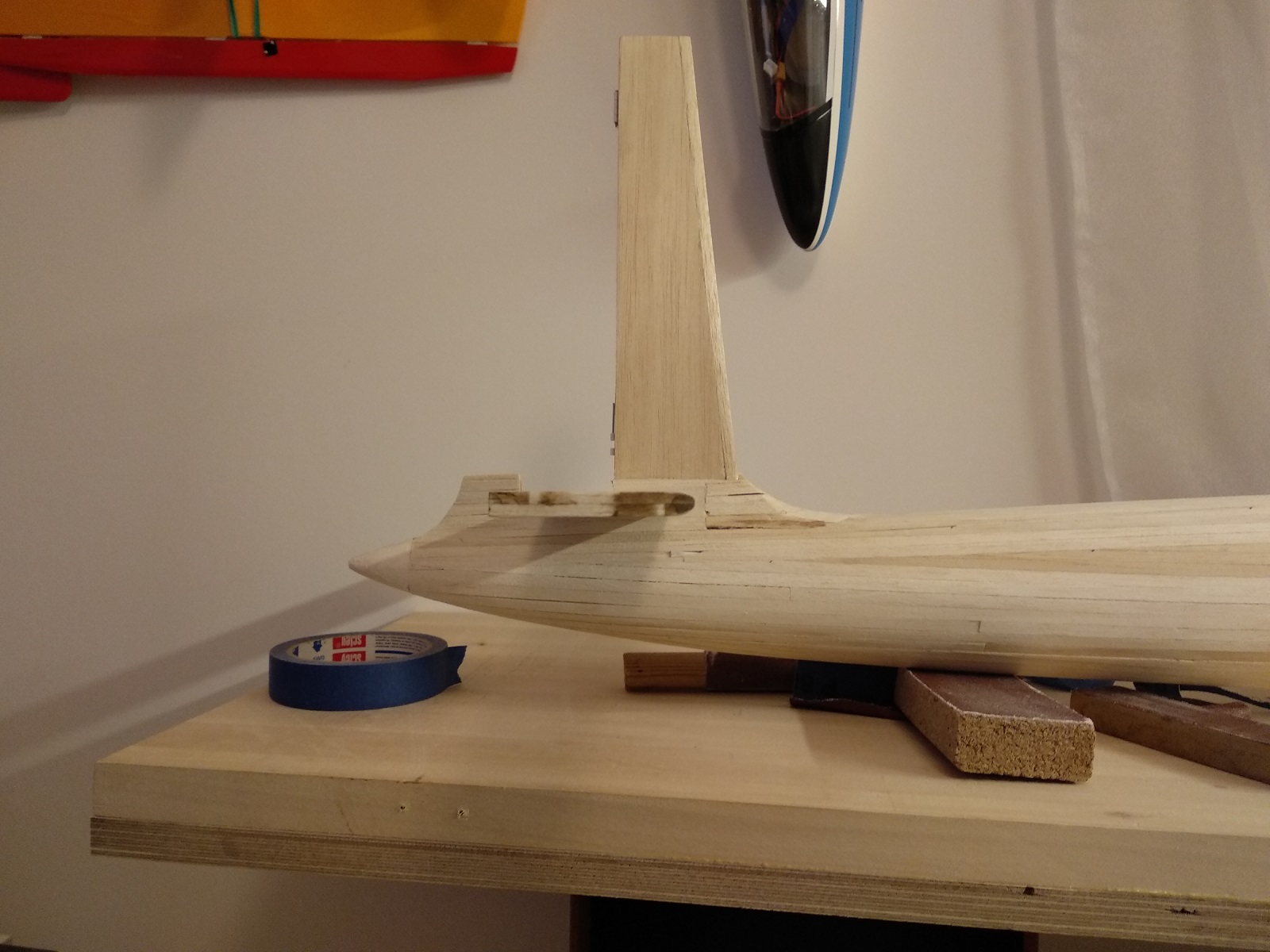

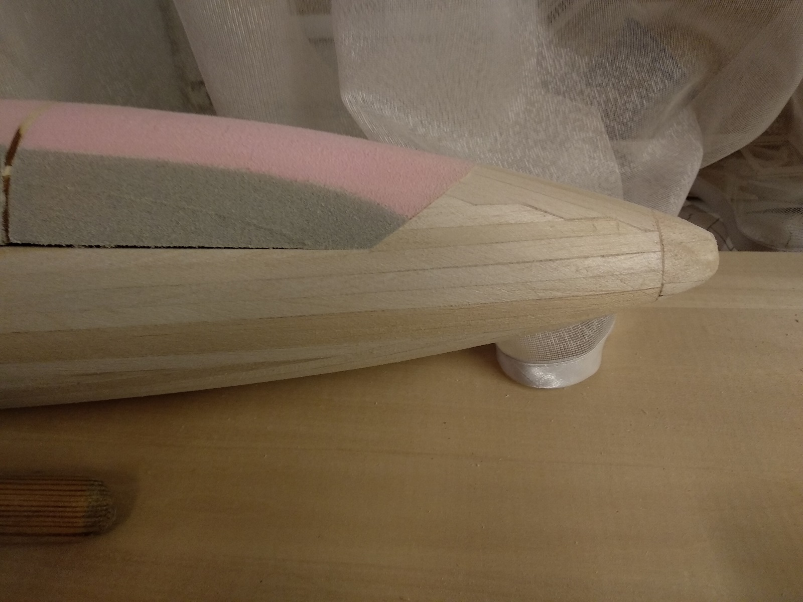

Powoli zaczynam wyprowadzać kadłub do odpowiedniego kształtu.
IMG_20200901_201515.jpg [ 323.54 KiB | Przeglądany 11674 razy ]
IMG_20200901_201531.jpg [ 396.22 KiB | Przeglądany 11674 razy ]
IMG_20200901_201540.jpg [ 412.27 KiB | Przeglądany 11674 razy ]

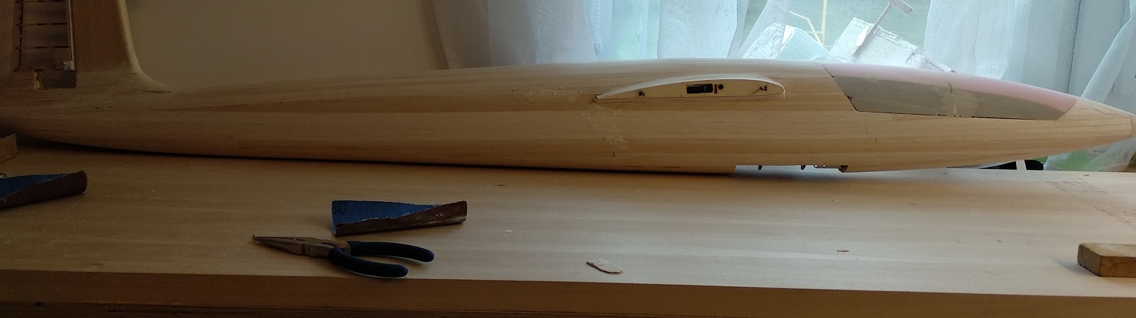

Post: 2 wrz 2020, o 21:35

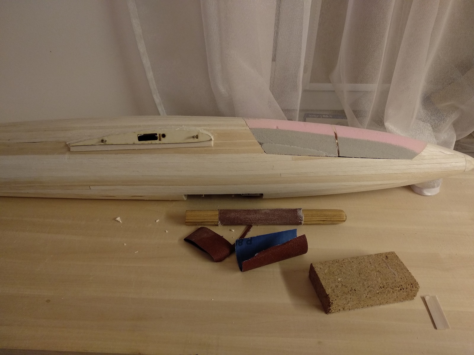

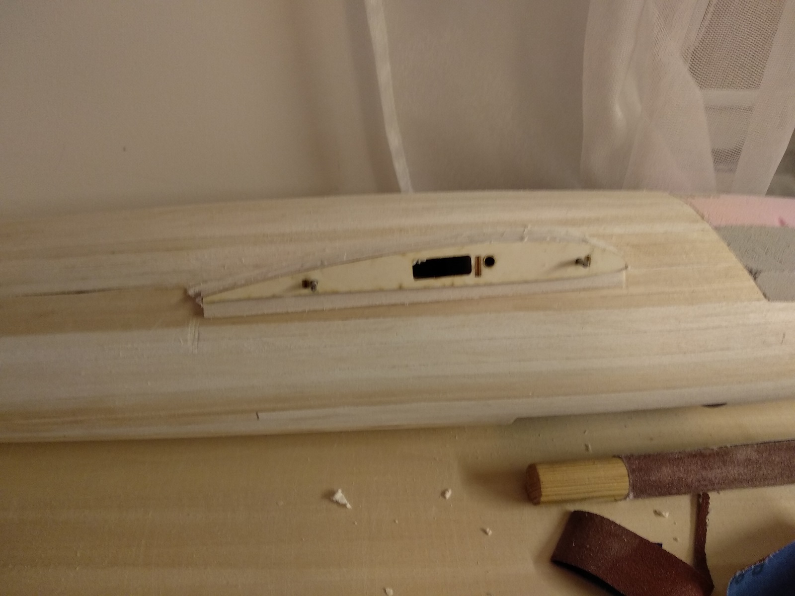

Szlifowania ciąg dalszy...
IMG_20200902_181425.jpg [ 166.32 KiB | Przeglądany 11637 razy ]
IMG_20200902_181433.jpg [ 306.94 KiB | Przeglądany 11637 razy ]

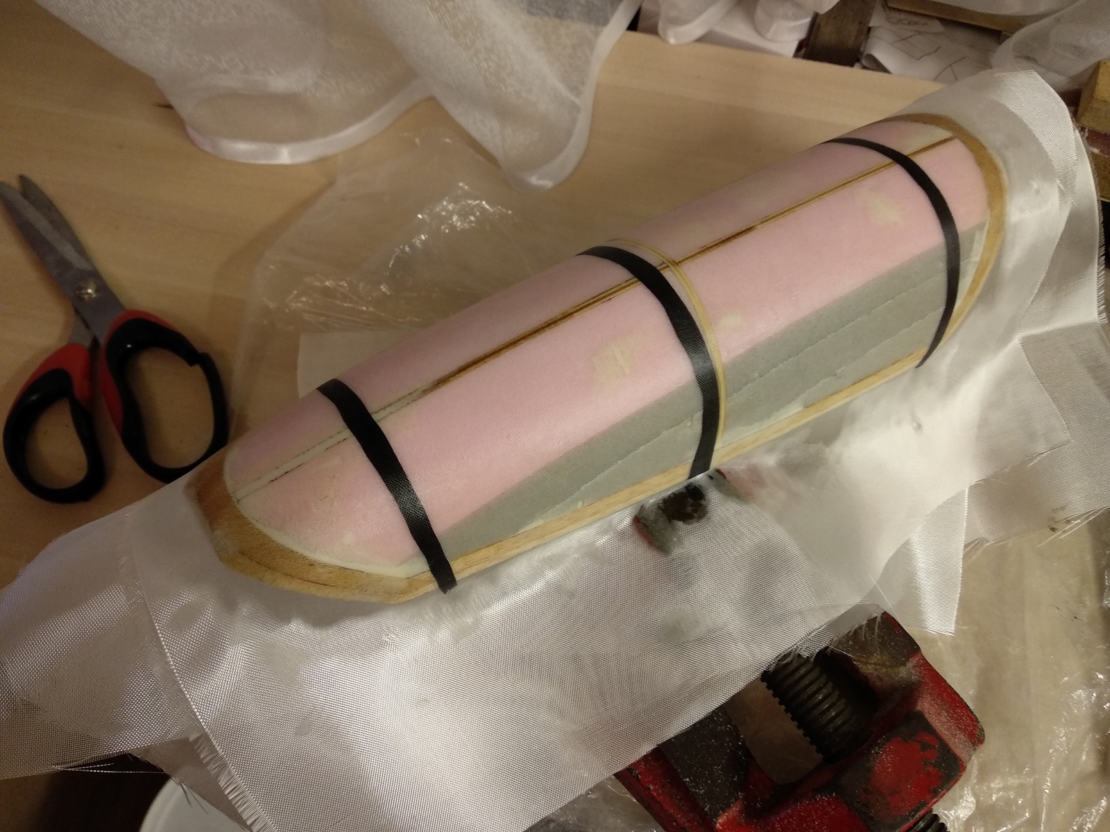

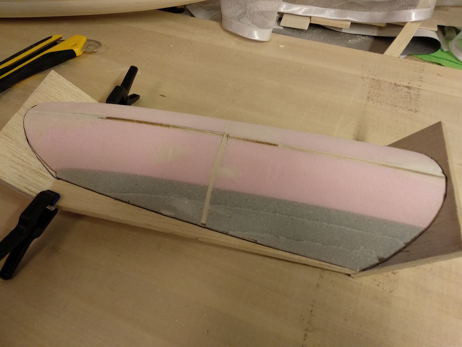

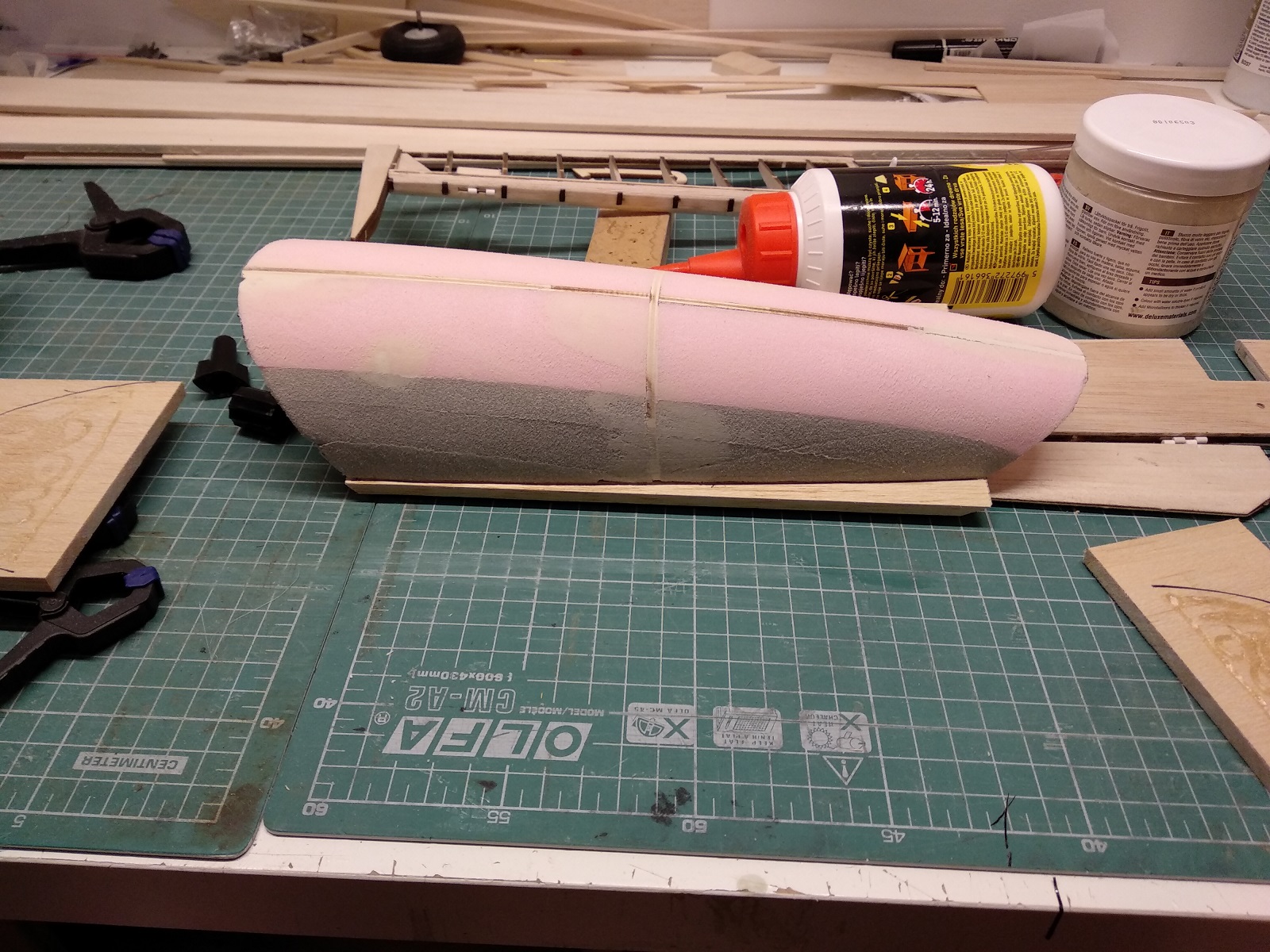

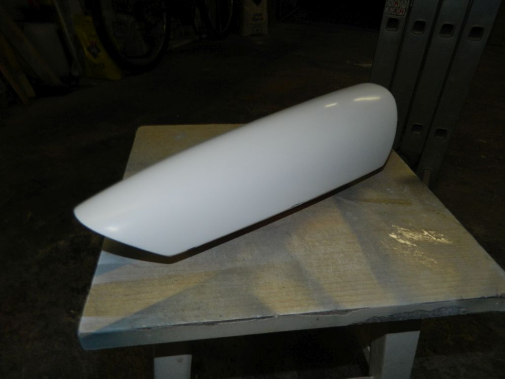

Na koniec zdjąłem kopyto owiewki i przygotowuje mu zapas, po tym zabiegu laminowanie.
IMG_20200902_212546.jpg [ 618.74 KiB | Przeglądany 11637 razy ]
IMG_20200902_213026.jpg [ 369.36 KiB | Przeglądany 11637 razy ]

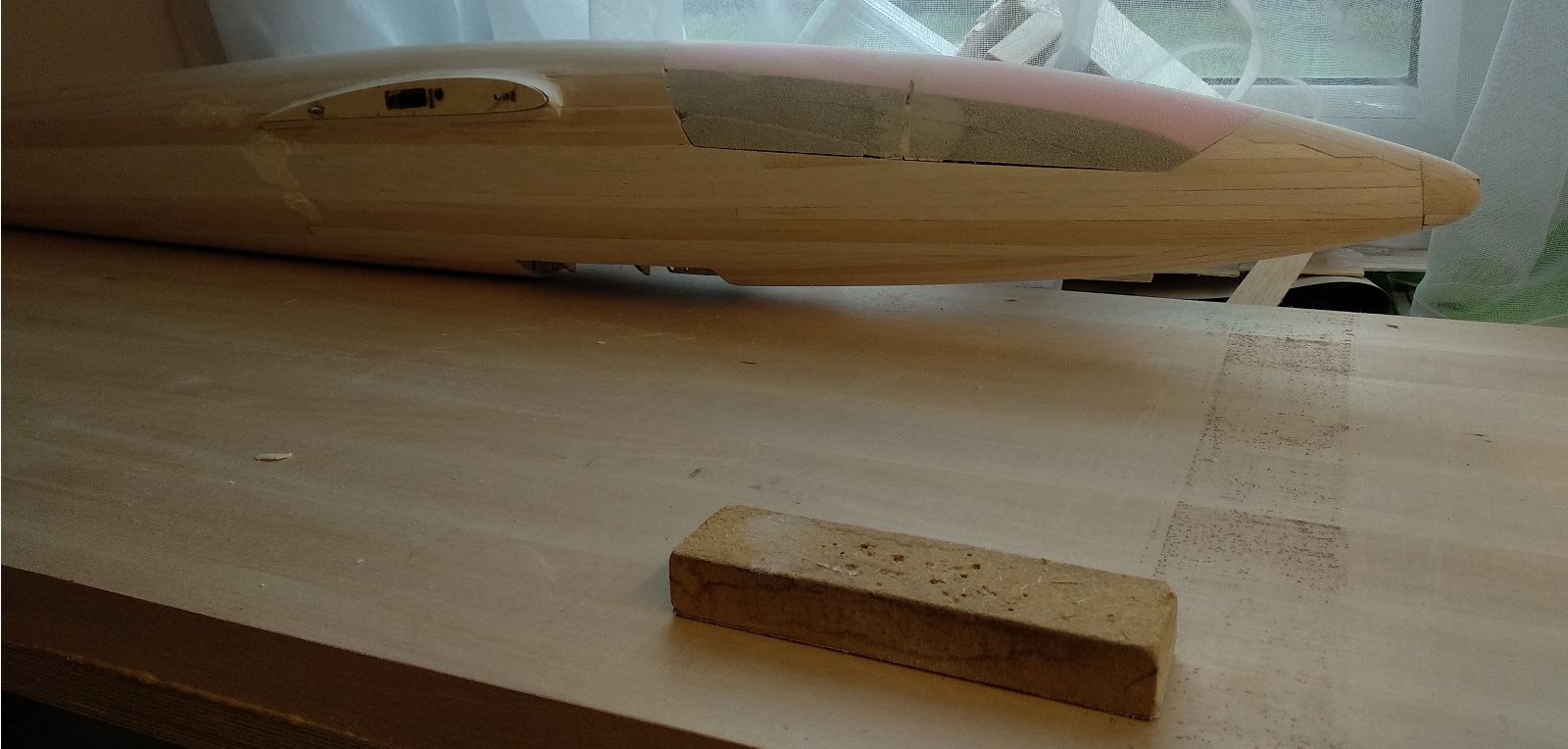

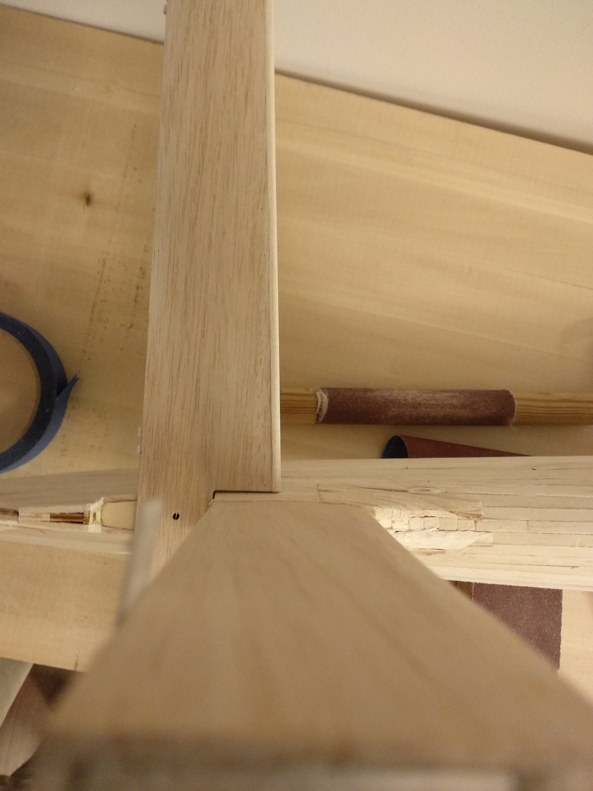

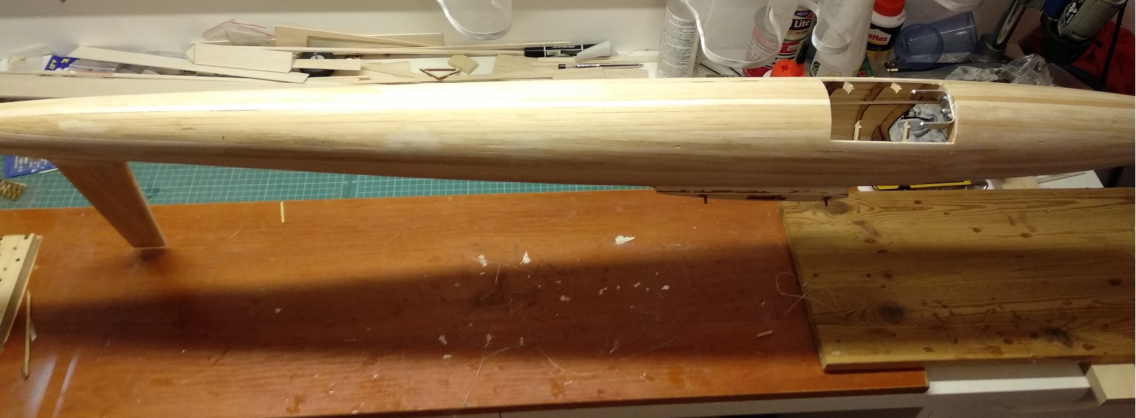

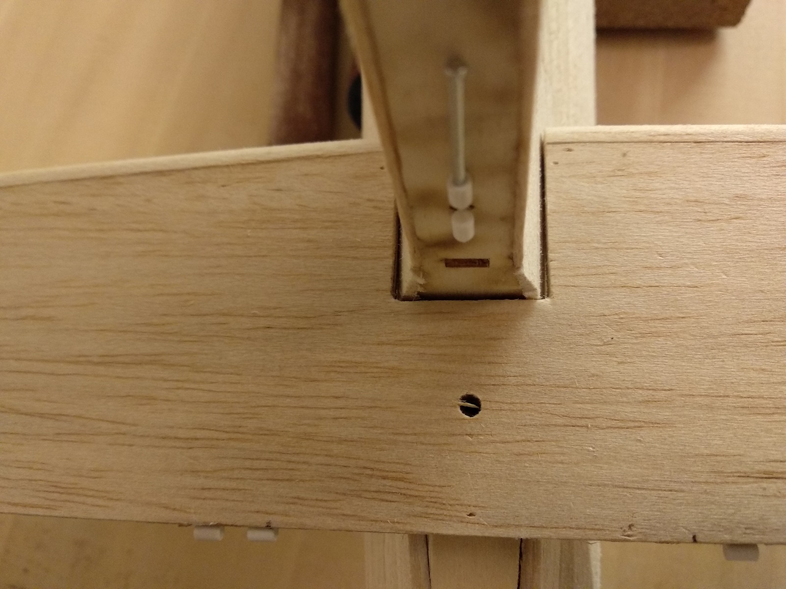

W trakcie szlifowania kadłuba dopracowałem pasowanie poziomego.
W zasadzie polegało to na szlifowaniu kadłuba, aż poziomy się zmieści :)
IMG_20200901_215554.jpg [ 369.43 KiB | Przeglądany 11608 razy ]
IMG_20200901_215606.jpg [ 472.58 KiB | Przeglądany 11608 razy ]
IMG_20200901_215621.jpg [ 331.43 KiB | Przeglądany 11608 razy ]
Offset owiewki to 10mm, balsa 6 i 4 mm.

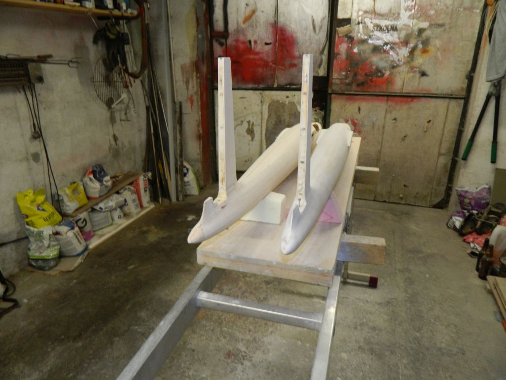

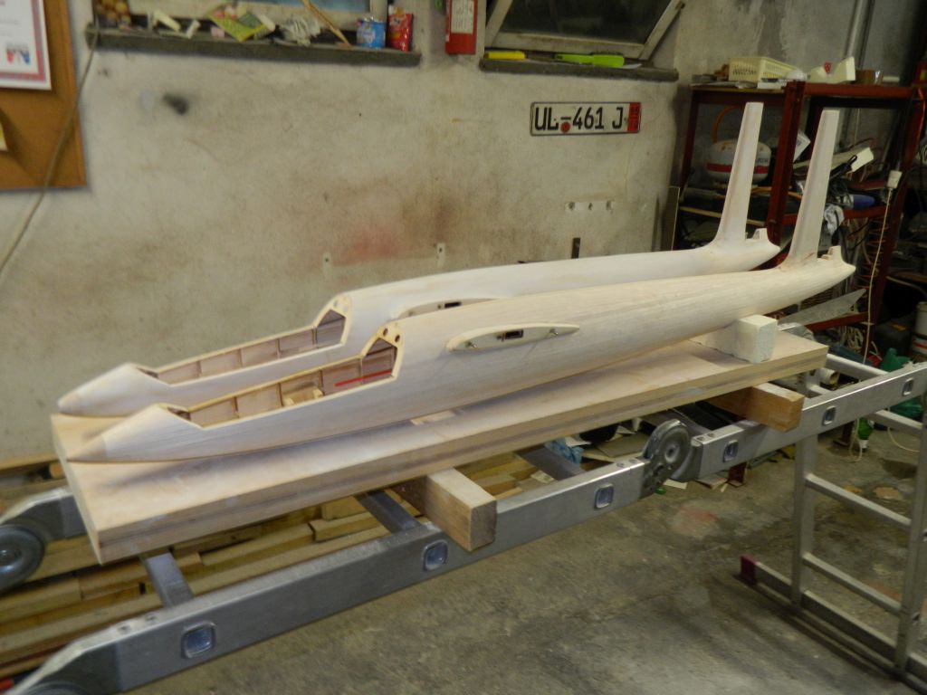

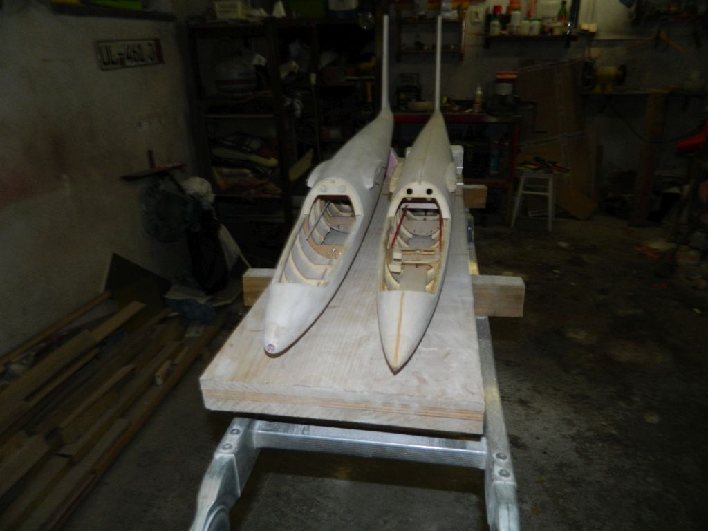

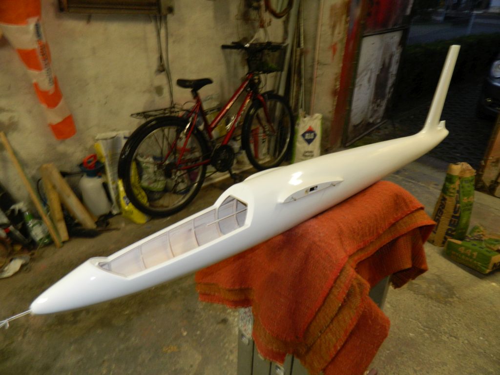

Rzadko mam okazję zrobić takie zdjęcia jak poniżej :D .... dwa kadłuby Zefira w różnych etapach budowy :) . Mój kadłub czeka na warstwę tkaniny.
DSCN5536.jpg [ 131.98 KiB | Przeglądany 10990 razy ]
DSCN5539.jpg [ 160.29 KiB | Przeglądany 10990 razy ]
DSCN5540.jpg [ 154.71 KiB | Przeglądany 10990 razy ]

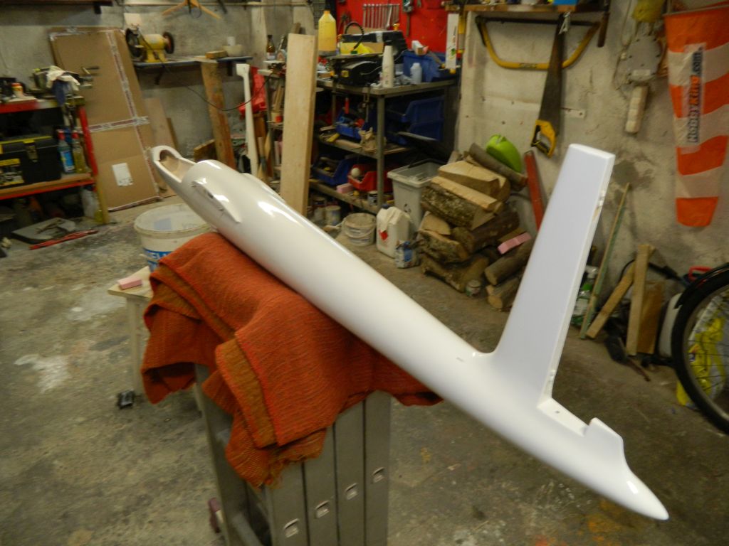

Kadłub Zefira Tomka wyjeżdża jutro z mojej lakierni do Gdańska. Wyjeżdża też kopyto limuzyny. Wyszło wszystko ok. Jak dla mnie zadowalająco :) . Kopyto i kadłub po lekkim szlifie /papier 1500/ i polerce/.
Tomek, zrób z tego pożytek :lol: . Będzie oblot jeszcze w tym roku? ;)

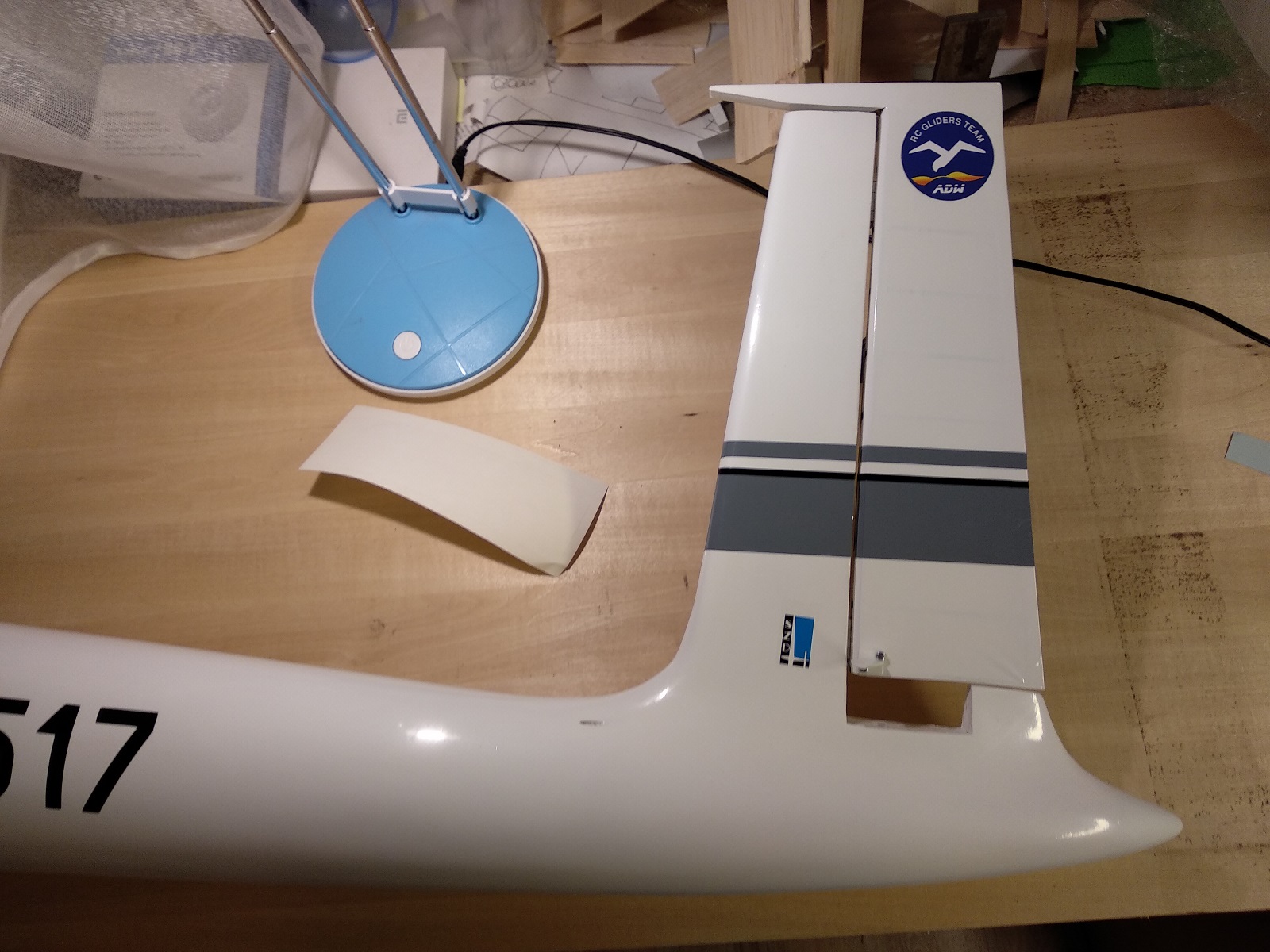

Kadłub jest już u mnie, lakier rewelacja :D zabieram się za montaż wyposażenia.
EDIT:

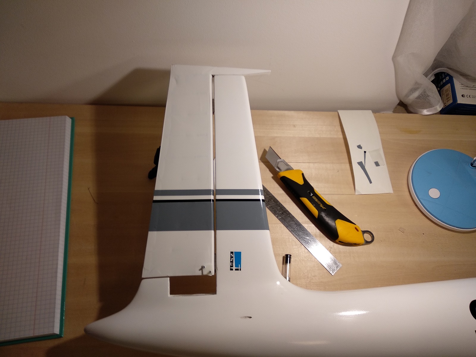

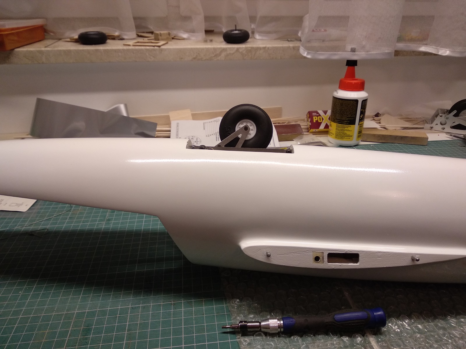

Podwozie wyregulowane i zamontowane.
IMG_20201128_222834.jpg [ 416.73 KiB | Przeglądany 10852 razy ]

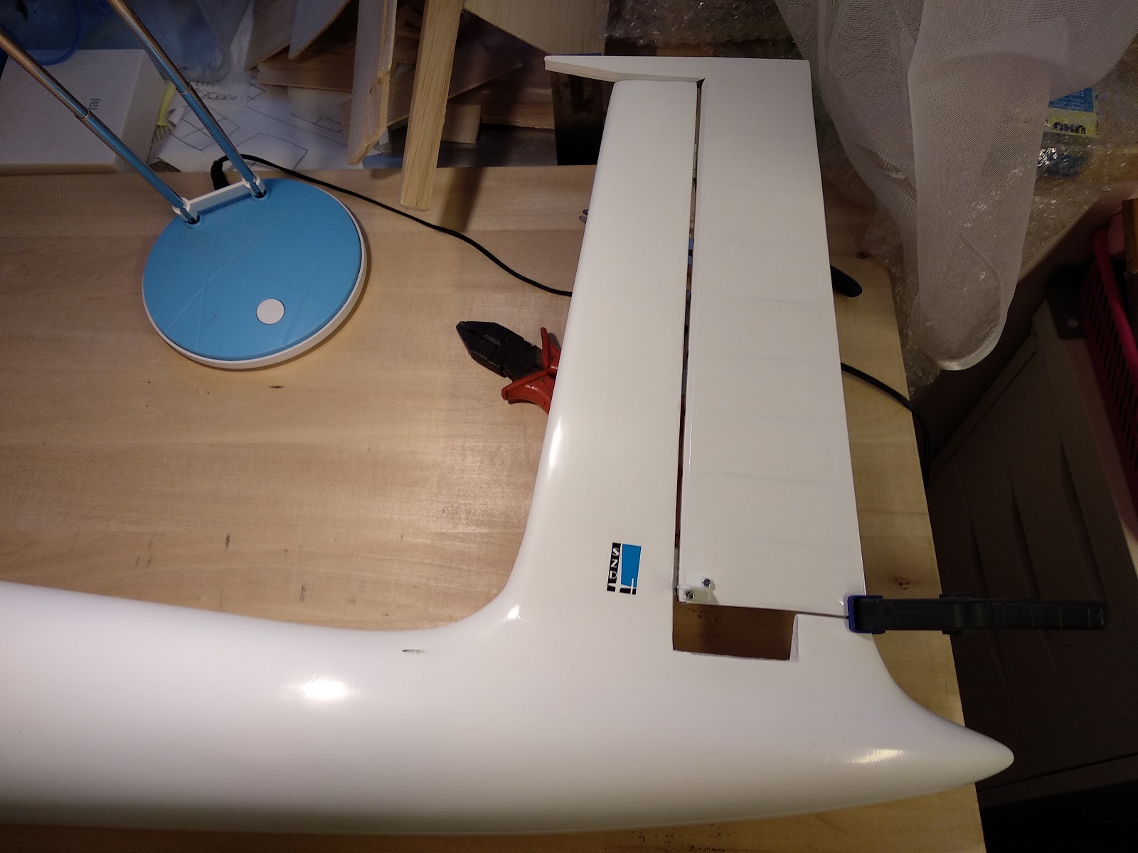

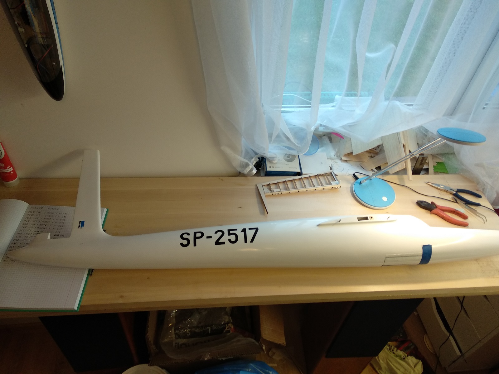

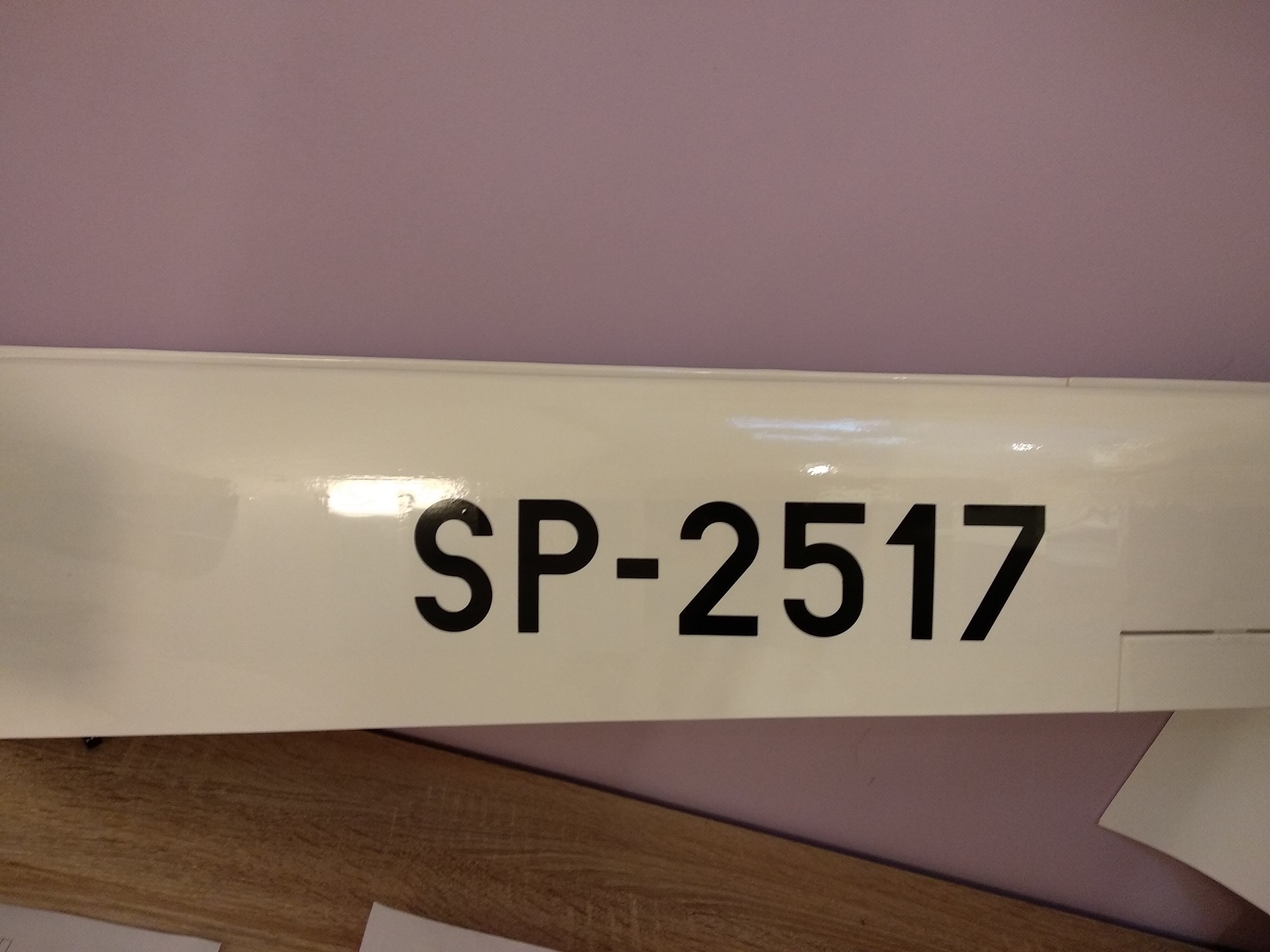

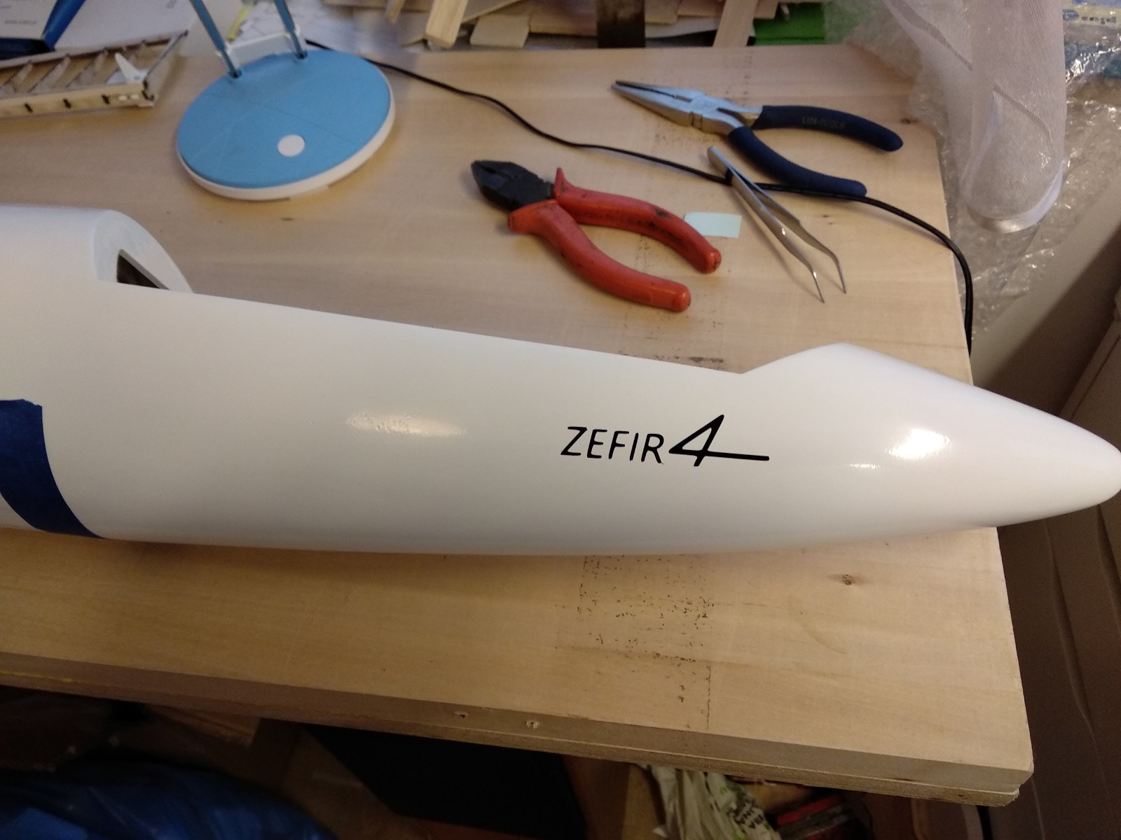

Potem przyszedł czas na klapy je zamykające i oznakowanie.
IMG_20201129_111431.jpg [ 361.31 KiB | Przeglądany 10852 razy ]
IMG_20201129_142513.jpg [ 345.35 KiB | Przeglądany 10852 razy ]
IMG_20201129_150330.jpg [ 400.53 KiB | Przeglądany 10852 razy ]
IMG_20201129_154427.jpg [ 389.7 KiB | Przeglądany 10852 razy ]
IMG_20201129_155712.jpg [ 418.81 KiB | Przeglądany 10852 razy ]
Skrzydła też dostały numery.
IMG_20201129_150811.jpg [ 323.13 KiB | Przeglądany 10852 razy ]
