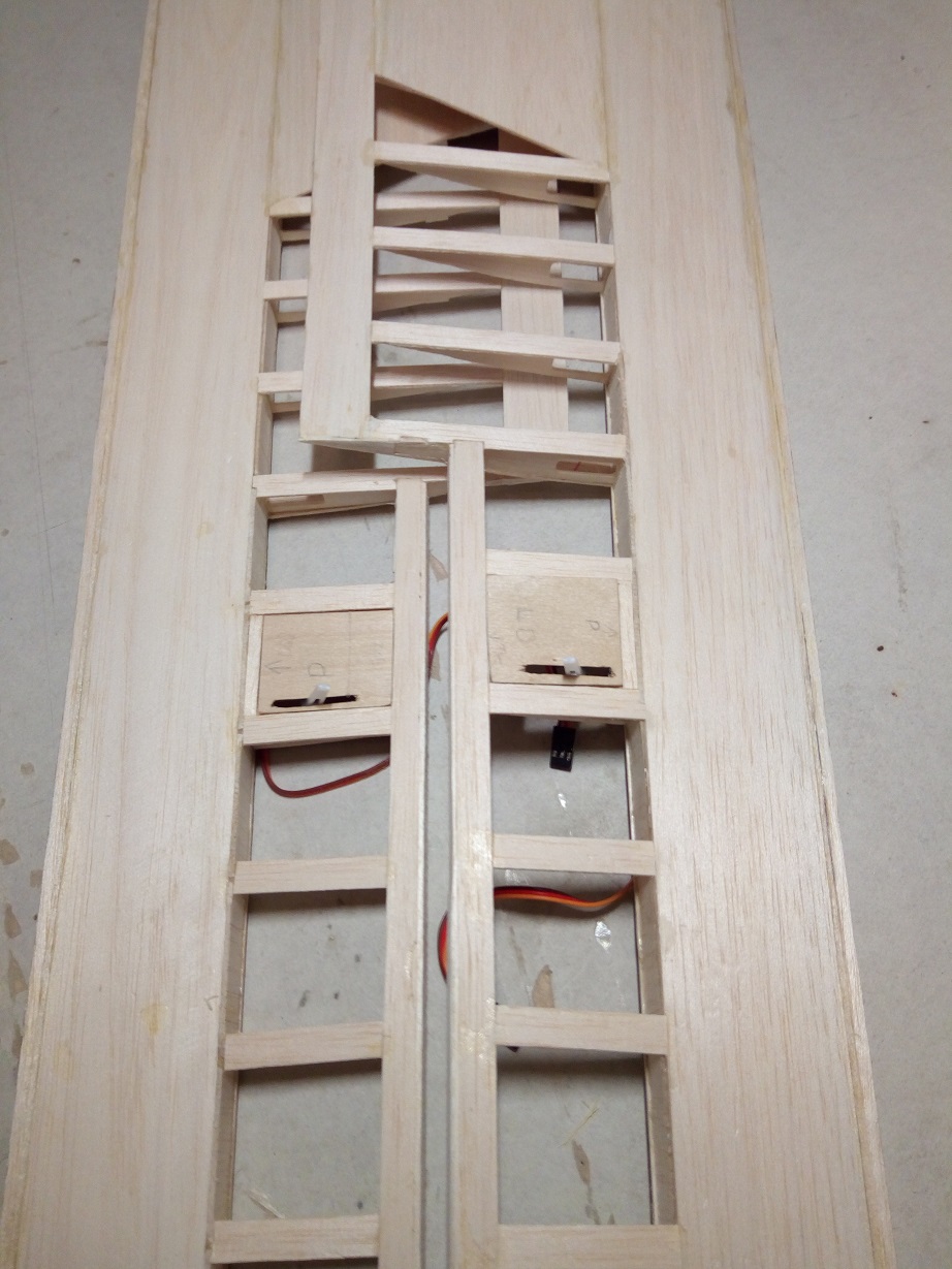

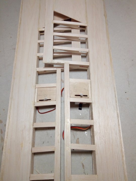

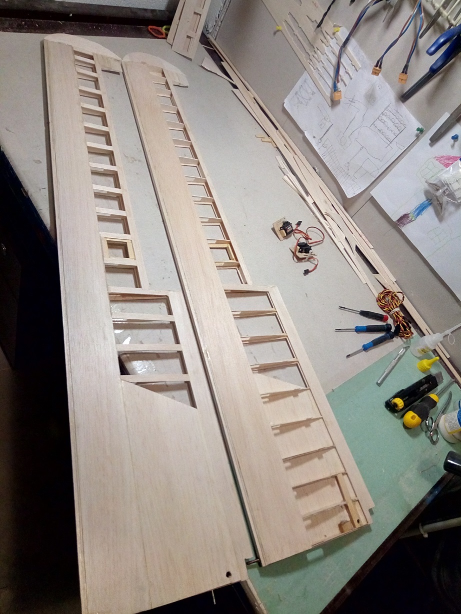

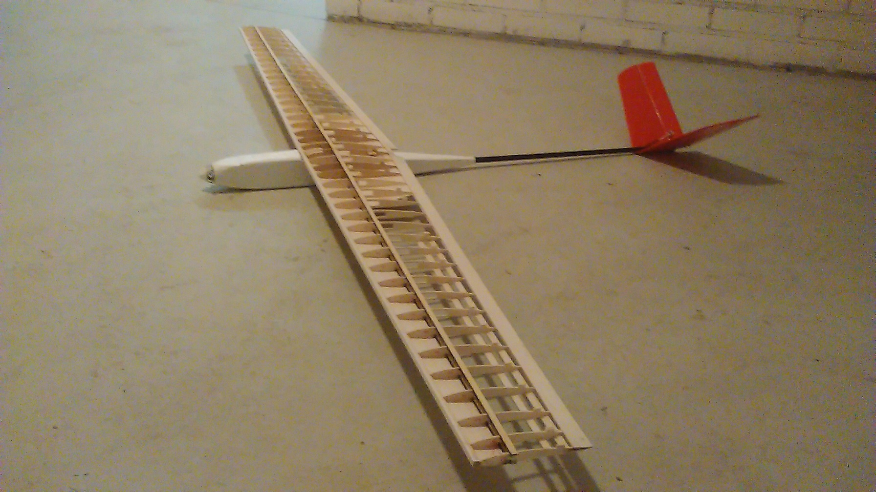

Sezon wędkarski prawię dobiegł końca.... pora podłubać.
przymiarka1.jpg [ 482.06 KiB | Przeglądany 11035 razy ]

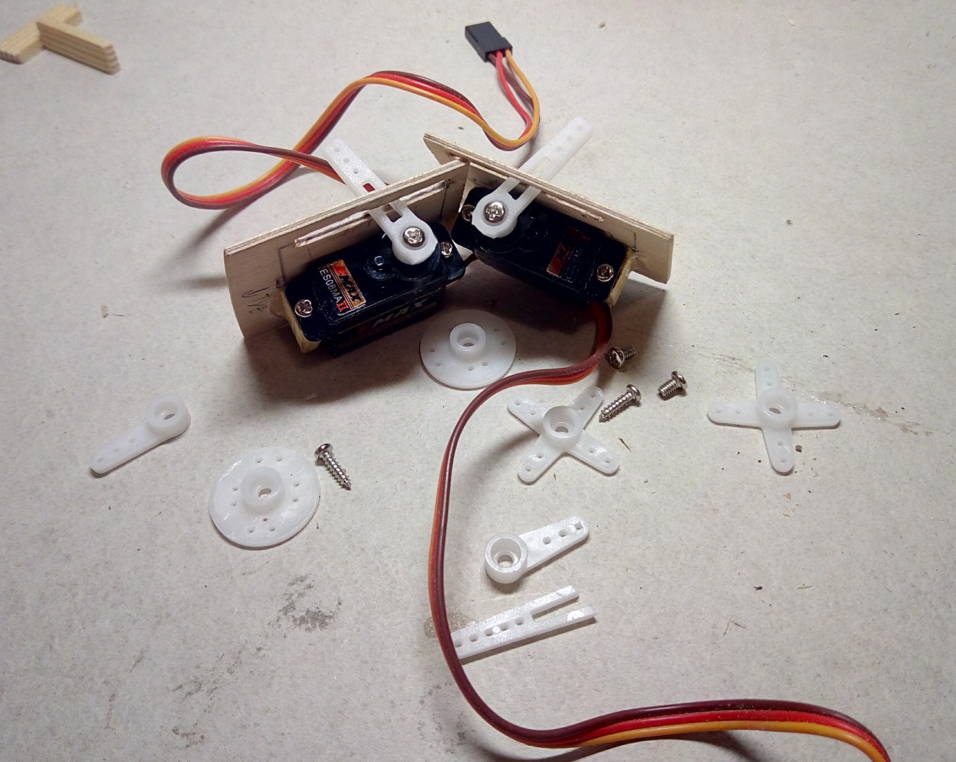

serwaKLAPKI2.jpg [ 638.59 KiB | Przeglądany 11035 razy ]

EDIT:
PS. pamiętacie ile ważyły wasze skrzydła od makro ??
Post: 5 lis 2018, o 09:25
Dawid Leśniewski pisze:
P.s. pamiętacie ile ważyły wasze skrzydła od makro ??
mAkro w moim wykonaniu płaty 198/205 gram. W Kobuzie - ten sam płat - 180/185 gram, do lotu.

Proponował bym dać krótsze orczyki przy serwach.
Przy tak długich będzie ciężko je wyregulować, a skończy się to pewnie limitami ustawionymi w aparaturze.
Co nie jest dobre, serwo powinno pracować w całym swym zakresie.
Dla ciekawości podaje link, kiedyś mierzyłem siłę serwa (a w zasadzie moment) w zależności od ramienia orczyka: viewtopic.php?f=28&t=1226
Post: 5 lis 2018, o 21:48
Na jednym z kolejnych zdjęć widać, że dźwignie serw już skrócone ;)
