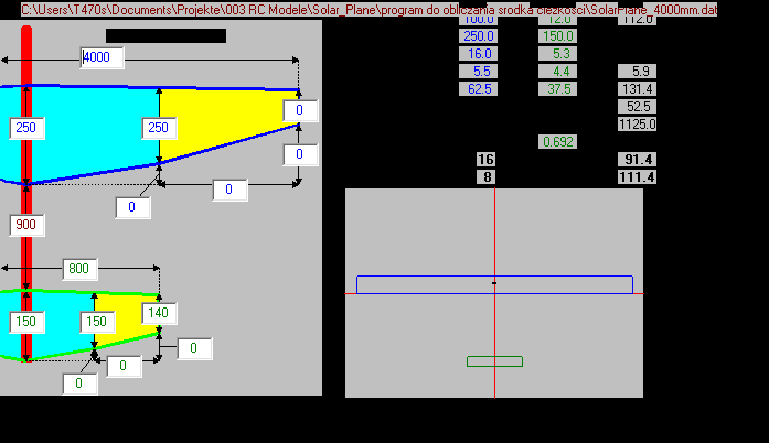

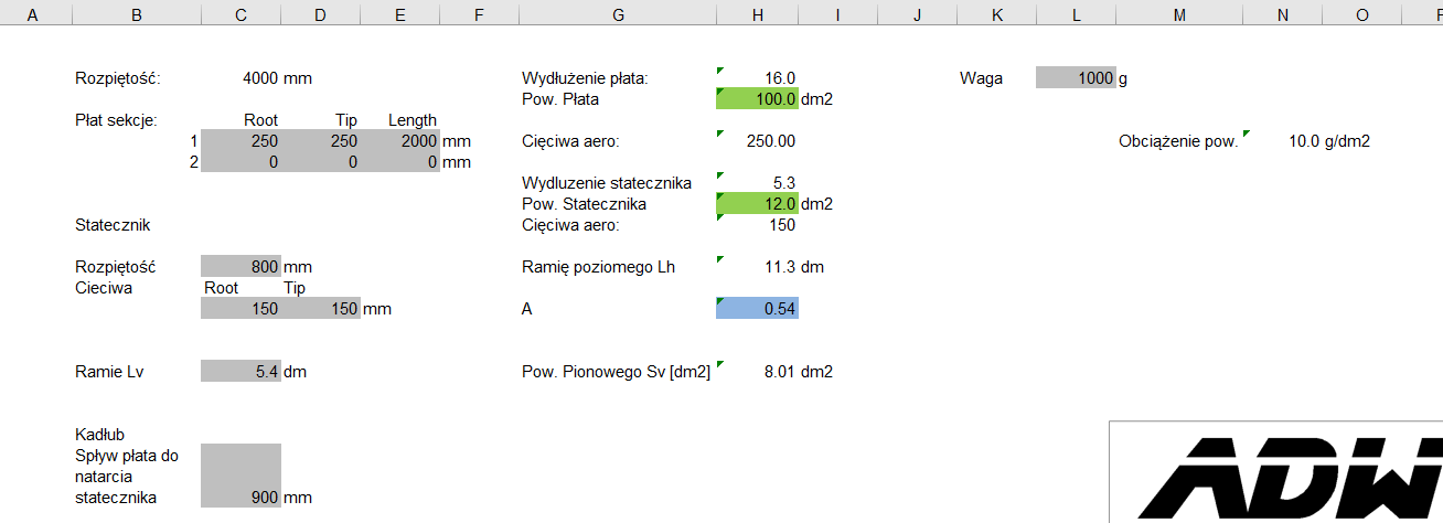

Wyliczając z forumowego arkusza "obliczenia_public" założyłem że:
Odległość od spływu płata do natarcia statecznika to 900mm
Statecznik poziomy zaś będzie miał powierzchnie - 12[dm2] - 8[dm] x 1,5[dm]
Co daje mi A = 0.54
4- Kadłub: Pojedynczy z jednym silnikiem i składanym śmigłem (gdzieś widziałem że takie gotowe kadłuby da się kupić - jednak nie mogę znaleźć nic na necie, jak uważacie lepiej zrobić samemu coś czy jest możliwość kupna ?? )
5.Statecznik pionowy - i tu sprawa się komplikuje bo na ten moment nie wiem jak wyliczyć (czy jest ktoś z państwa wstanie podpowiedzieć?? )
Kalkulator forumowy coś tu podaje wynik 8.01[dm2] - ale jak to jest wyliczone to nie wiem.

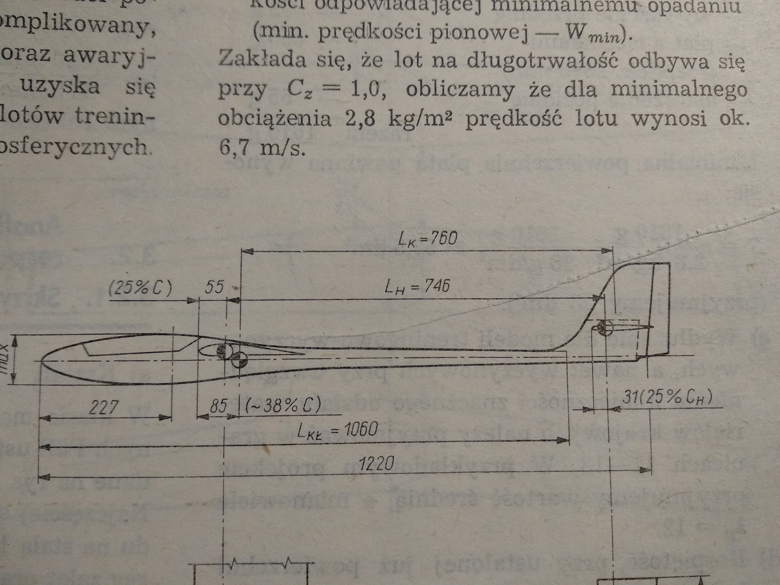

Post: 13 paź 2019, o 17:23
Jeśli chodzi o punkt 5, to:
IMG_20191013_171312.jpg [ 502.07 KiB | Przeglądany 9377 razy ]
Do tego to:
IMG_20191013_171714.jpg [ 520.4 KiB | Przeglądany 9377 razy ]
Kalkulator wydaje mi się używa średniej z tego zakresu.
I generalnie jest to powierzchnia, którą wypadało by mieć, można więcej, ale co po dodatkowa waga na ogonie.
