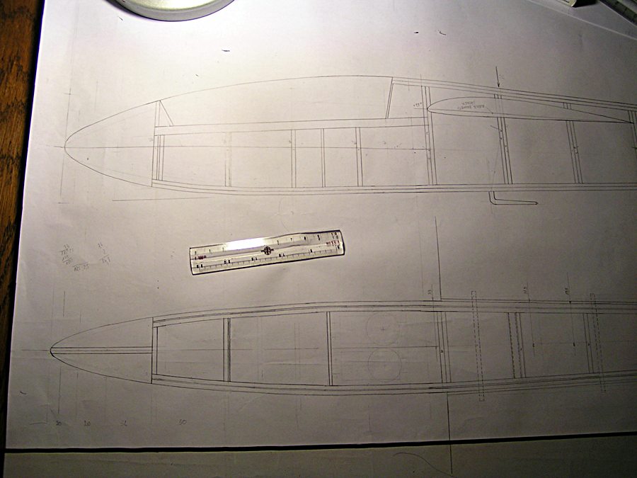

Jeszcze przed Nowym Rokiem zająłem się kadłubem. Tylko.... "Wrażenia wzrokowe" co do kształtu okazały się inne, niż wcześniej. Dlatego znowu w ruch poszły ołówki i gumka i... wyszło coś takiego ;) To jest chyba to, czego szukałem. Generalnie kadłub w części "przedskrzydłowej" jest teraz nieco szerszy i wyższy (głównie przy samym nosie kadłuba). I zlikwidowałem też prostokątny kształt kadłuba w miejscu żeber kadłubowych - będzie skośnie (zbieżnie ku tyłowi kadłuba, od krawędzi natarcia). Głównie chodziło mi o to, żeby kadłub nie był taki "ostry"... Tak to teraz wygląda:

Pawle podziwiam Twoje umiejętności rysowania ...
Kadłub bardzo ładny, będzie zaokrąglany czy prostokąt?
Pozdrawiam,
Daniel
Post: 5 sty 2015, o 21:27
Posty: 113
Mi to się też bardzo podoba właśnie Ten Kadłub !
Jak byś mógł w całości zrobić jego fotką . Może w odniesieniu do jakiegoś znanego przedmiotu ?
Śledzę i podziwiam dalej.
zn
Post: 8 sty 2015, o 16:27
W odniesieniu do znanego przedmiotu to na teraz musi wystarczyć porównanie z linijką - ta na fotce ma 10 cm. Na zakończenie budowy plany i wszystkie rysunki, które musiałem wykonać dodatkowo jako pomocnicze - warsztatowe, będą umieszczone w pdf -ie ;) W tej chwili robi się kadłub - ale to już w następnym poście... ;) Czy kadłub będzie zaokrąglony czy też nie - to się dopiero zobaczy :D

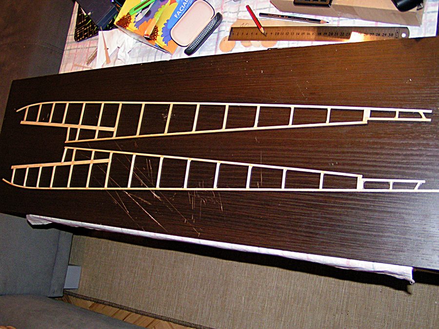

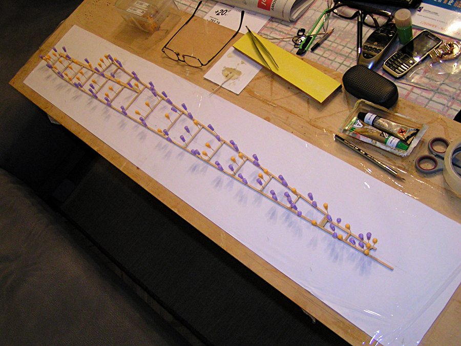

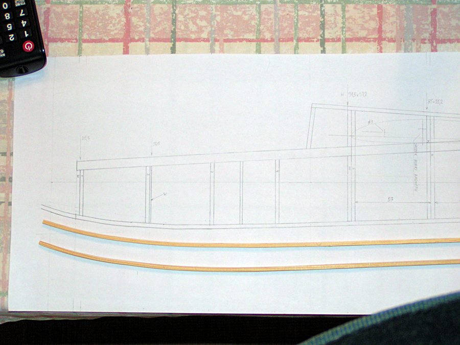

Po wymuszonej przerwie prace potoczyły się troszeczkę do przodu. Zająłem się w końcu kadłubem. Pierwszą koncepcją było zrobienie kadłuba na kratownicach. Po wymianie poglądów z kolegami powstała myśl zbudowania kadłuba balsowego i wzmocnienia go laminowaniem. Jednak ze względu na to, że obecnie muszę zaniechać prac z laminatami (przynajmniej teraz), powróciłem do pierwszej koncepcji. Kratownice wykonane są z listewek sosnowych 3x3 mm. Po ich wyszlifowaniu, przedni kształt (wygięcie) wykonałem na ciepło, czyli moczenie w wodzie i żelazko.
1.JPG [ 114.88 KiB | Przeglądany 14404 razy ]

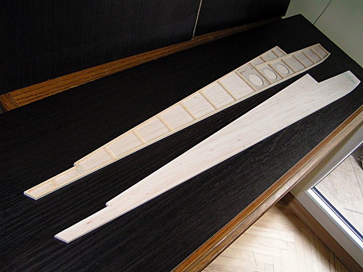

Po sklejeniu pierwszej kratownicy i wyschnięciu kleju, bezpośrednio na niej (w celu zachowania jednakowych wymiarów) skleiłem drugą. Oczywiście miejsca klejeń zabezpieczyłem taśmą.

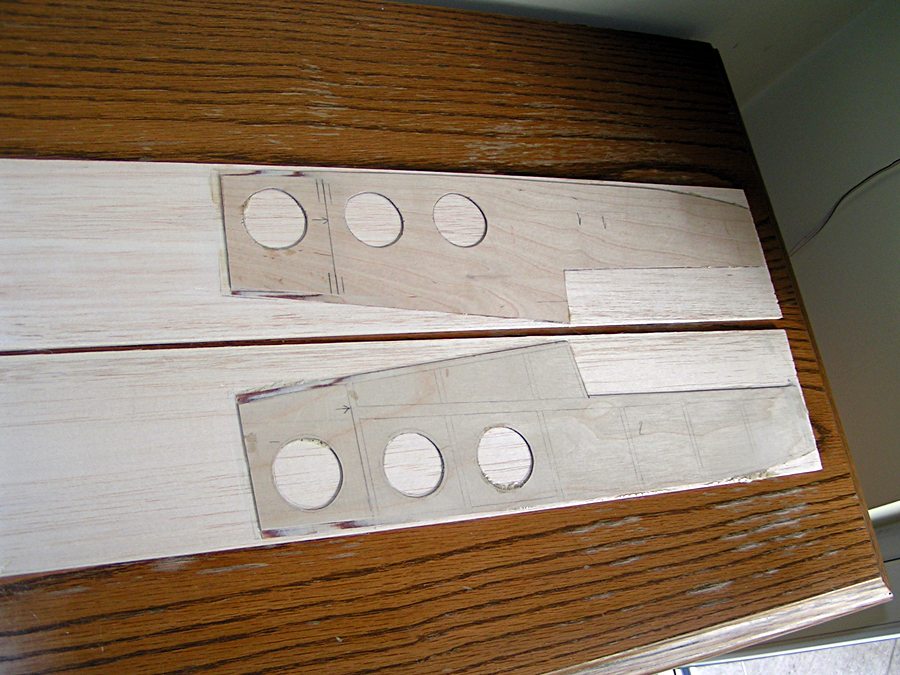

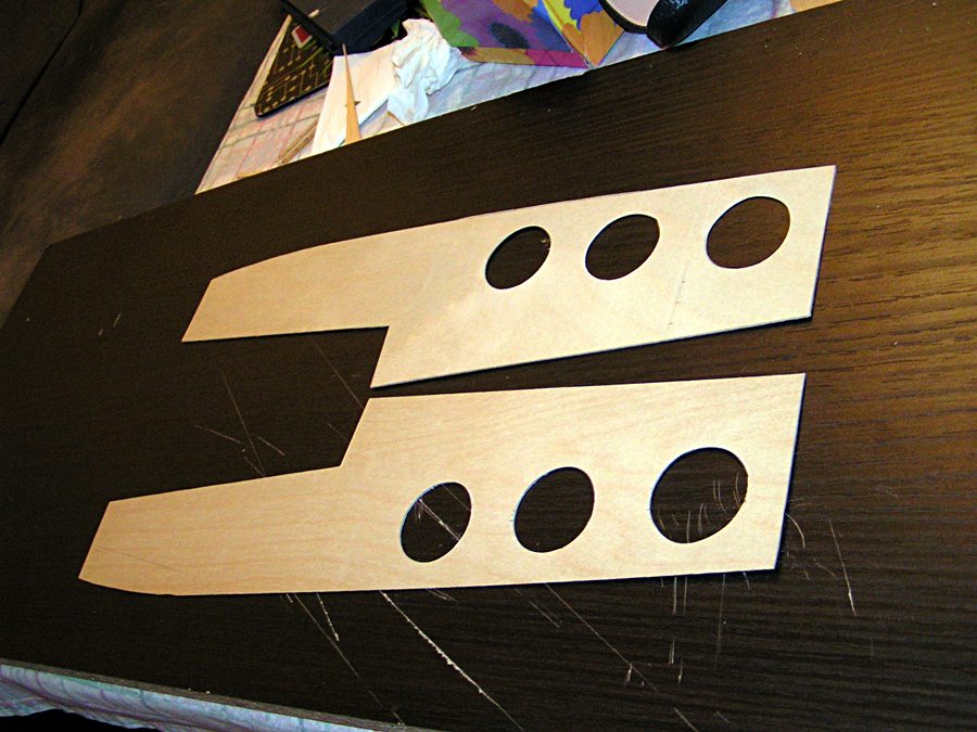

Następna rzecz to wzmocnienia przodu kadłuba. Wykonane są ze sklejki 0,8mm. Przed ich naklejeniem na balsę (3mm) w ich tylnej części tam, gdzie będą listwy kratownic, zeszlifowałem je tak, aby po przyklejeniu kratownic nie było "progu".

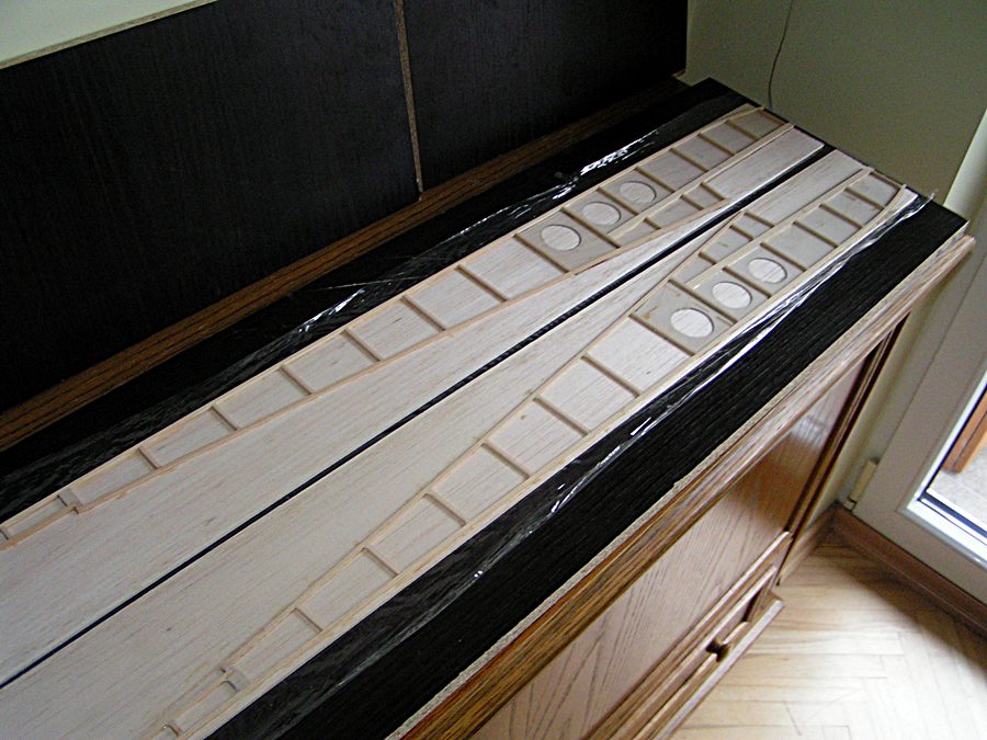

Dopiero teraz nakleiłem kratownice.

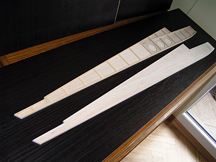

Na tym zdjęciu już wycięte i oszlifowane boki kadłuba, gotowe do dalszych prac, czyli montowania wręg, żeber przykadłubowych, kołków dla płatów i rurki na bagnet.
7.JPG [ 149.12 KiB | Przeglądany 14404 razy ]
Całość kleiłem klejem epoksydowym (same kratownice) i Soudal 66A (reszta).

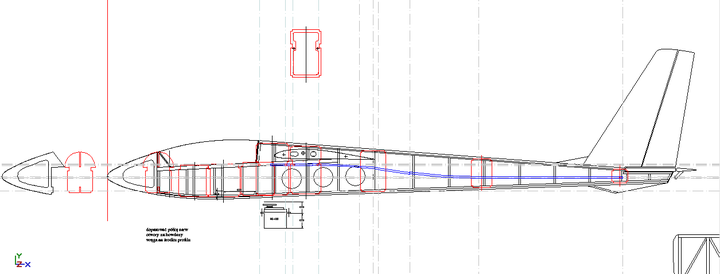

Post: 14 maja 2016, o 16:00

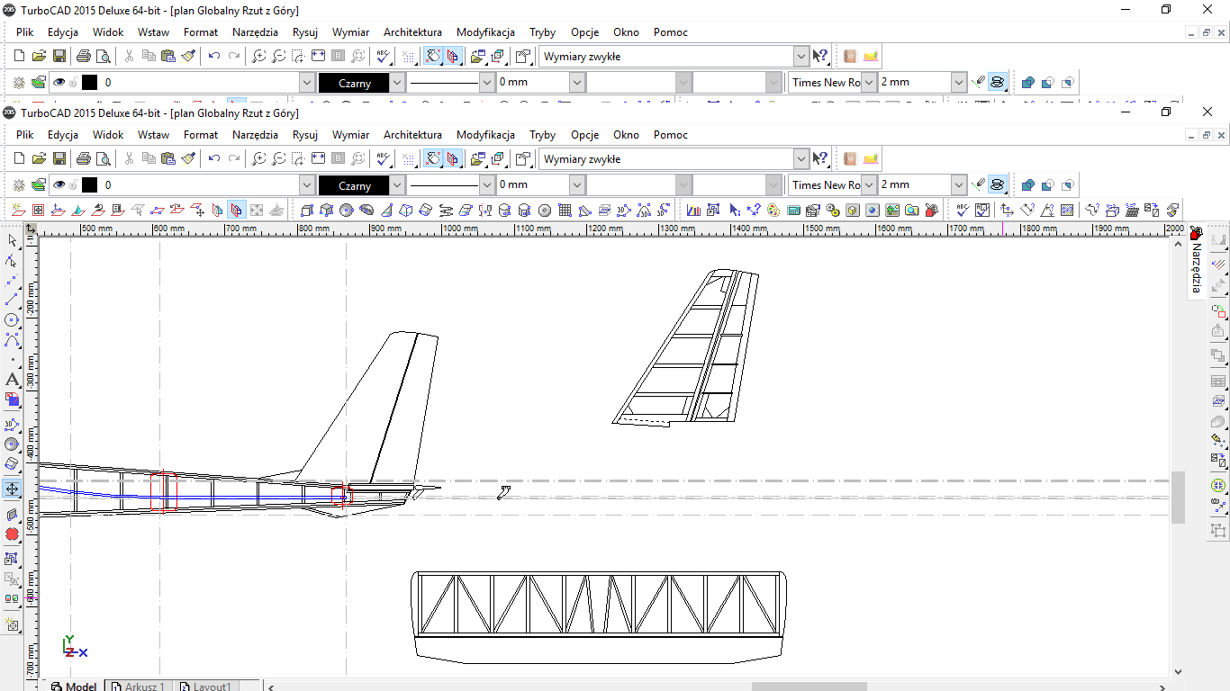

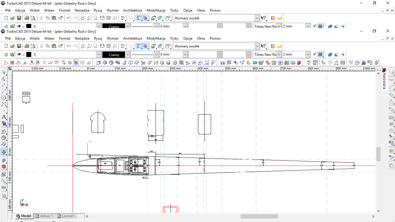

Nie wiem, czy tak całkowicie dobrze zrozumiałem :oops: Ale zeszlifowana jest tylko sklejka tak, aby nie było progu na połączeniu z balsą.... :oops: No nie mniej, jak gdzieś kiedyś napisałem, PaF dojrzał, nazwijmy to, do wersji cyfrowej. Jest już prawie, w rysowaniu ukończony. A poniżej... no tak zwyczajnie, jak to teraz wygląda... ;)
paf1.png [ 63.38 KiB | Przeglądany 13753 razy ]
paf2.png [ 26.16 KiB | Przeglądany 13753 razy ]
paf3.png [ 66.72 KiB | Przeglądany 13753 razy ]
Jeszcze tylko trochę samozaparcia i czasu, a projekt nabierze bardziej konkretnych kształtów i wyrazistości ;)

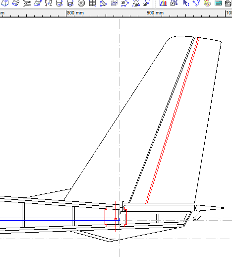

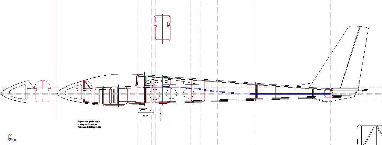

Post: 14 maja 2016, o 16:29
Ładna linia kadłuba, podoba mi się :) . Powiększ ster kierunku, zmień linię podziału statecznik/ster. Moim zdaniem jest za mały....ster kierunku oczywiście.
Post: 17 maja 2016, o 16:44
Hmmm.... Nic innego, bez zmiany kształtu i rozmiaru, nie wymyślę (w temacie rozmiaru steru).....
(na czerwono stary podział)
