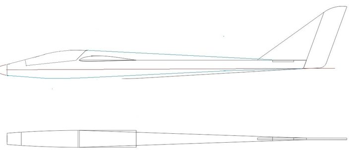

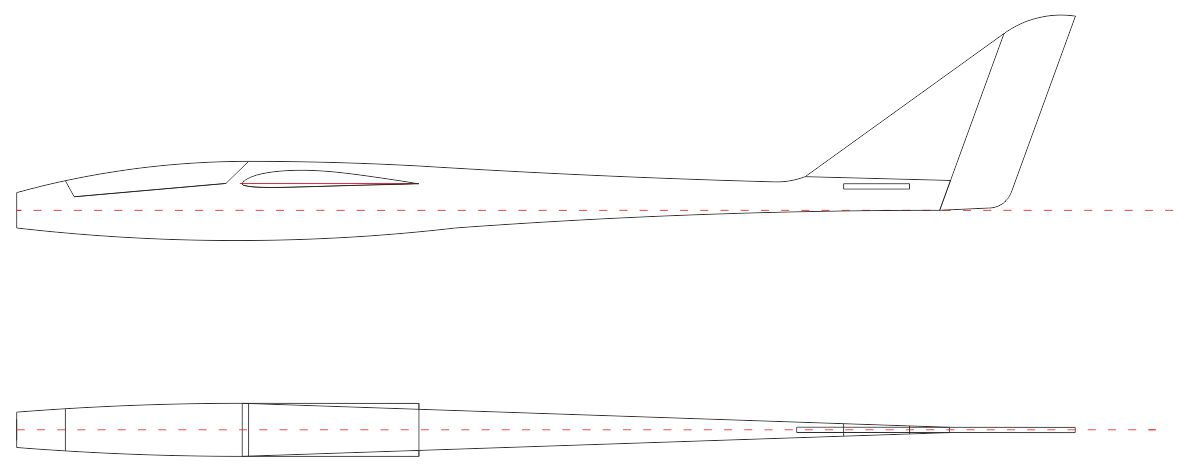

To pierwsze szkice, oczywiście będą zmiany.
Weźcie proszę pod uwagę, że raczkuję w tej materii..
Co do statecznika poziomego to nie mam pojęcia jak to rozwiązać. chciałbym aby był demontowany ale nie mam pojęcia na razie jak to zrobić.
Faktycznie przypomina nieco kij hokejowy :) Coś trzeba z tym zrobić...
Najpierw jednak chciałbym uporządkować kwestie wymiarów aby było na czym bazować i w tej kwestii proszę o sugestie . W projektach powyżej (tych niewymiarowanych) wysokość kadłuba w najszerszym miejscu podniosłem do 64mm. To jedyna różnica w stosunku to wersji z wymiarami, nie licząc kabinki.
Poradźcie mi proszę jeszcze, który wariant wybrać jeśli chodzi o kształt z góry. Dolny bardziej skomplikowany w okolicach mocowania płatów by był.
Pozdrawiam,
Daniel

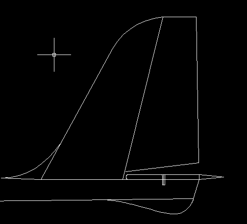

Pobawiłem się troszkę kadłubem i chciałbym zaproponować do oceny coś takiego:
Komentarz: Wręga silnikowa poszerzona do 40x40 , poprzednio 20x20, dodałem większą przestrzeń w pionie w okolicy płatowca, ok 70mm, nowa kabinka, zaokrąglone gdzie niegdzie kształty, doszedł oryginalny zapożyczony z elexina statecznik pionowy i lotka steru kierunku po bardzo drobnych modyfikacjach
dragon2ver_2.jpg [ 35.51 KiB | Przeglądany 10701 razy ]
Pozdrawiam,
Daniel

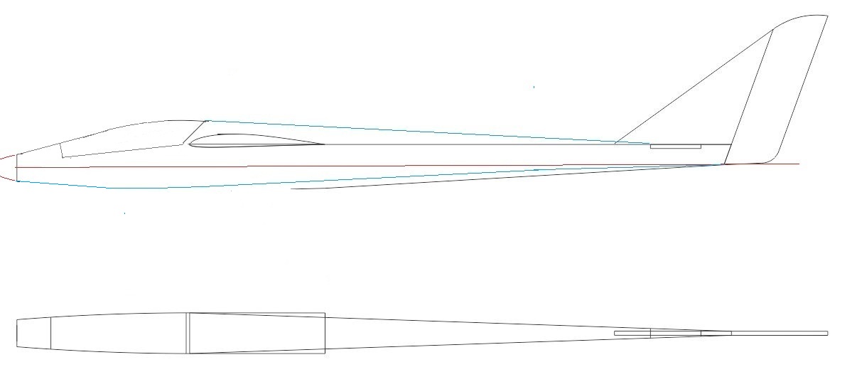

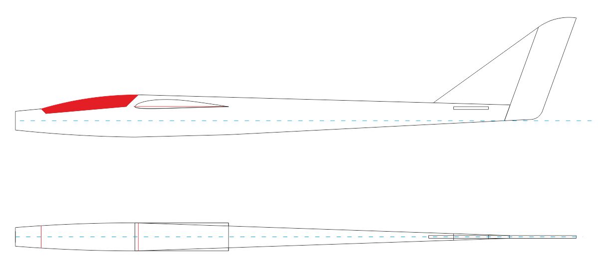

Dużo lepiej. Ale ja bym poszedł jeszcze odważniej. Moja mała sugestia zaznaczona niebieska linią. Zrezygnowałbym z wyoblenia na dole a przeniósłbym to na cz.górną kadłuba. Ale to tak na marginesie.
Tak jak milo zaznaczył - model budujesz pod własny gust.

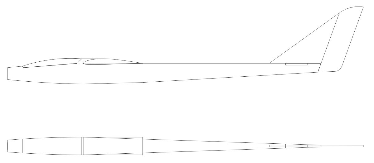

Myślę, że należy zastanowić się na początku nad koncepcją układu usterzenia. Co do kształtu kadłuba to raczej nie pokuszę się o poprawianie, podpowiadanie bo zaprojektujesz coś podobnego do ADW-1.... :lol: Każdy ma swoje gusta i ulubione kształty. Ale możemy coś pokombinować :) .
Poniżej zrzut z cada, tył kadłuba, bez proporcji i wymiarów, ale pokazujący ogólną koncepcję układu usterzenia, sprawdzona w moich konstrukcjach i niezawodna .... taką bym Ci zaproponował. Plusy: łatwość i nieskomplikowany montaż/demontaż, niewielka waga całego układu - poziomy niedzielony - prost budowa. Minusy: nisko położony poziomy, można uszkodzić przy lądowaniu w wyższej trawie.
Dodatkowo przesuwa Ci się pionowy do przodu, wizualnie kadłub skraca się, cała bryła staje się bardziej zwarta.

Pepcio - super to wygląda :) Przemyślę i naniosę zmiany na projekt, jedynie przesunę górną linię aż do końca kadłuba i może troszkę inaczej narysuję przód (żeby było że to moje ;) )
Milo - bardzo dziękuję za podpowiedź. Taki system usterzenia mam w moim szybowcu. Faktycznie, proste konstrukcyjnie, i lekkie aczkolwiek podatne na uszkodzenia przy lądowaniu, raz udało mi się wyrwać lotkę steru wysokości. Bardzo podoba mi się system usterzenia Elexina, taki "akrobatowy" i wczoraj jeszcze z kolegą mgr dyskutowaliśmy nad systemem mocowania i sterowania steru wysokości tak aby było ono demontowalne. Jeśli nie ma przeciwwskazań chciałbym zostać przy takim systemie. Raczkuję w kwestii projektowania ale mam jakąś tam wizję tego modelu i chciałbym ją w miarę zrealizować. Jak na razie idzie nieźle poza tym, że model urósł o jakiś metr :). Pozostaje kwestia czy w sprawie wielkości steru kierunku coś zmieniać w kwestii powierzchni. Wczoraj liczyłem i wyszła mi powierzchnia pionowego Sv 1.85dm2, Ramię Lv 6.94, obciążenie powierzchni 33,8dm2 (chyba nie za duże).

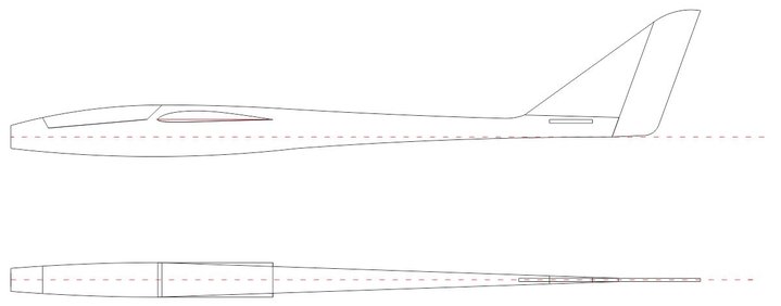

Przeprojektowałem kadłub, wprowadziłem zmiany zgodnie z propozycją Pepcia i własną "wizją".
dragon3ver.jpg [ 40.81 KiB | Przeglądany 10665 razy ]
Pozdrawiam,
Daniel

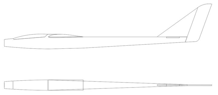

Zainspirowany podpowiedziami :) wykonałem mam nadzieję ostateczną wersję kadłuba.
Proszę o uwagi i ocenę :)
