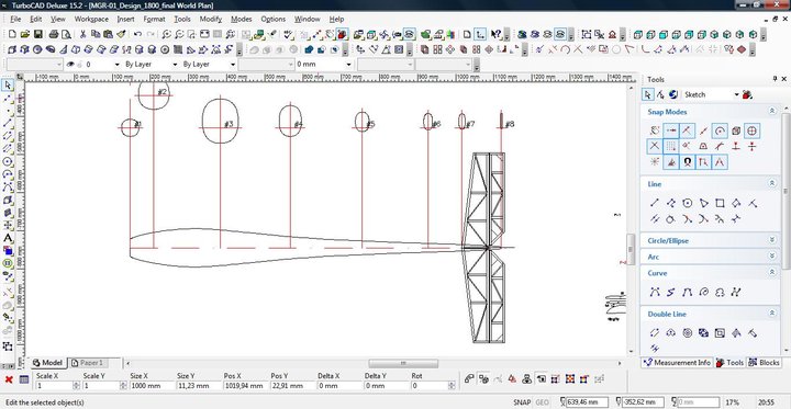

No i zrezygnowałem ze statecznika z profilem.
Będzie kratownica z balsy 5x5.
Wygląda tak:
rys_nowy_statecznik_poziomy.jpg [ 143.66 KiB | Przeglądany 10736 razy ]
Wydłużenie statecznika: 5,3
Pow. statecznika: 4,8 dm2
Cięciwa u nasady: 110
Cięciwa na końcu: 80
Zmiany wpłynęły na współczynnik stateczności podłużnej, obecnie wynosi on 0,52.

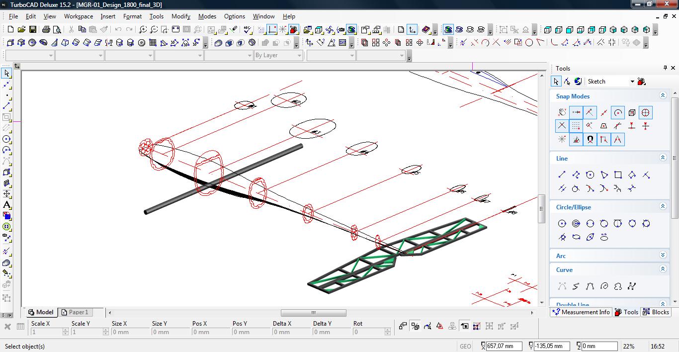

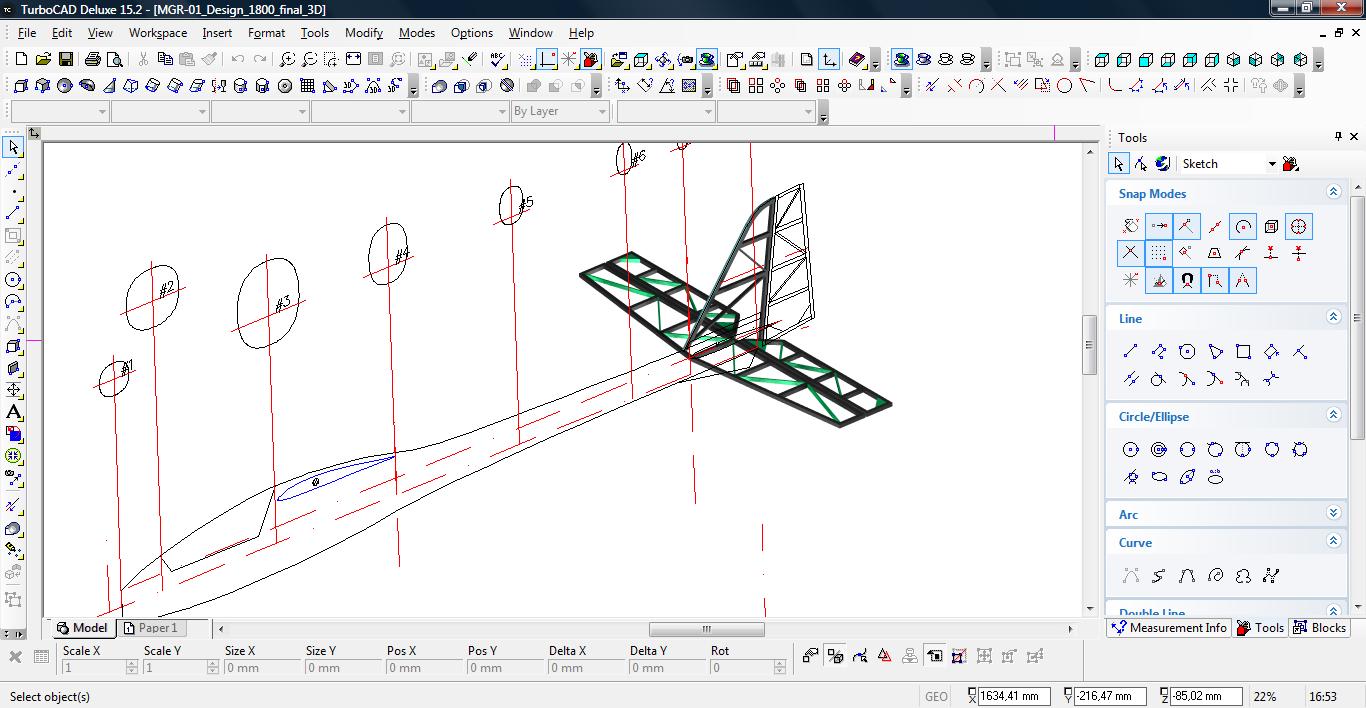

Płat zaprojektowany, w sumie DevWing zrobił większość za mnie.
Przerzuciłem sobie projekt skrzydła do TC i w ramach nauki próbuje poskładać to jako 3D.
Już wiem jak nie rozsypać rysunku w trybie 3D, więc jest nieźle. :D
Problem mam tylko z operacjami "Boolean Subtrack" czasem się udają a czasem nie.
Wywala błąd o degradacji powierzchni ASIC- czy jakoś tak.
Macie jakieś inne sposoby na wycięcie w bryle otworu?
Poniżej screeny z postępu prac:
Połówka płata
ren_połówka_płata.jpg [ 97.67 KiB | Przeglądany 10688 razy ]
Stateczniki:
ren_kadłuba.jpg [ 147.39 KiB | Przeglądany 10688 razy ]
ren_kadłuba_inny.jpg [ 143.04 KiB | Przeglądany 10688 razy ]

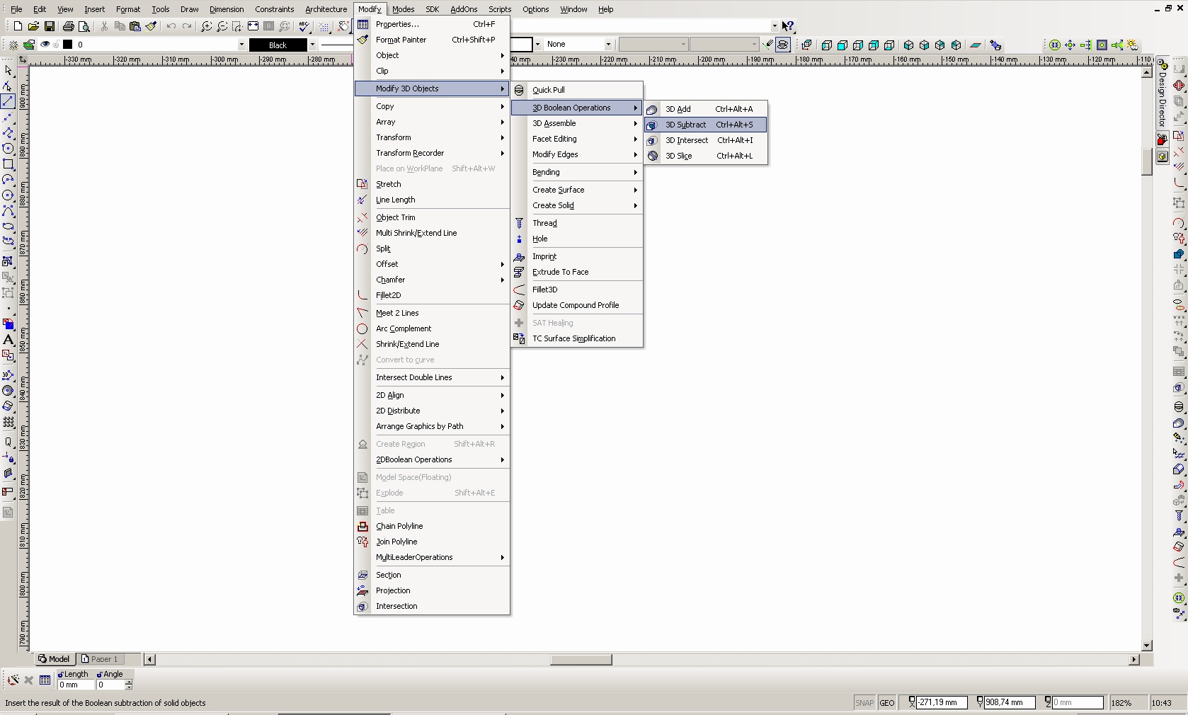

Używam z powodzeniem tej funkcji i nigdy nie zawiodła:
1.jpg [ 348.15 KiB | Przeglądany 10637 razy ]
Post: 21 wrz 2014, o 11:01
Problem z funkcjami Boolean jest taki że działają tylko przy bryłach takiego samego typu. Jeżeli zrobisz bryłę typu Solid a drugą jako Surface to jednej do drugiej nie dodasz albo nie odejmiesz. Jeżeli natomiast oba typy są takie same, czyli i jedna i druga typu Solid to Boolean zadziała. To samo tyczy się dwóch brył Surface. Solid to bryła "pełna w środku" natomiast Surface to "powierzchnia" . Nawet jak narysujesz kulę a zrobisz ją jako Surface to będzie ona wg programu pusta w środku.
Przykładem może być koło 2D któremu nadamy grubość 10mm- będzie to bryła solid. Jeżeli okrąg będzie przecięty w jednym miejscu to po nadaniu grubości będzie to Powierzchnia z zerową grubością ścianki. Tak to mniej więcej wygląda. Bryły 3D można zrobić tylko z zamkniętych polylinii.

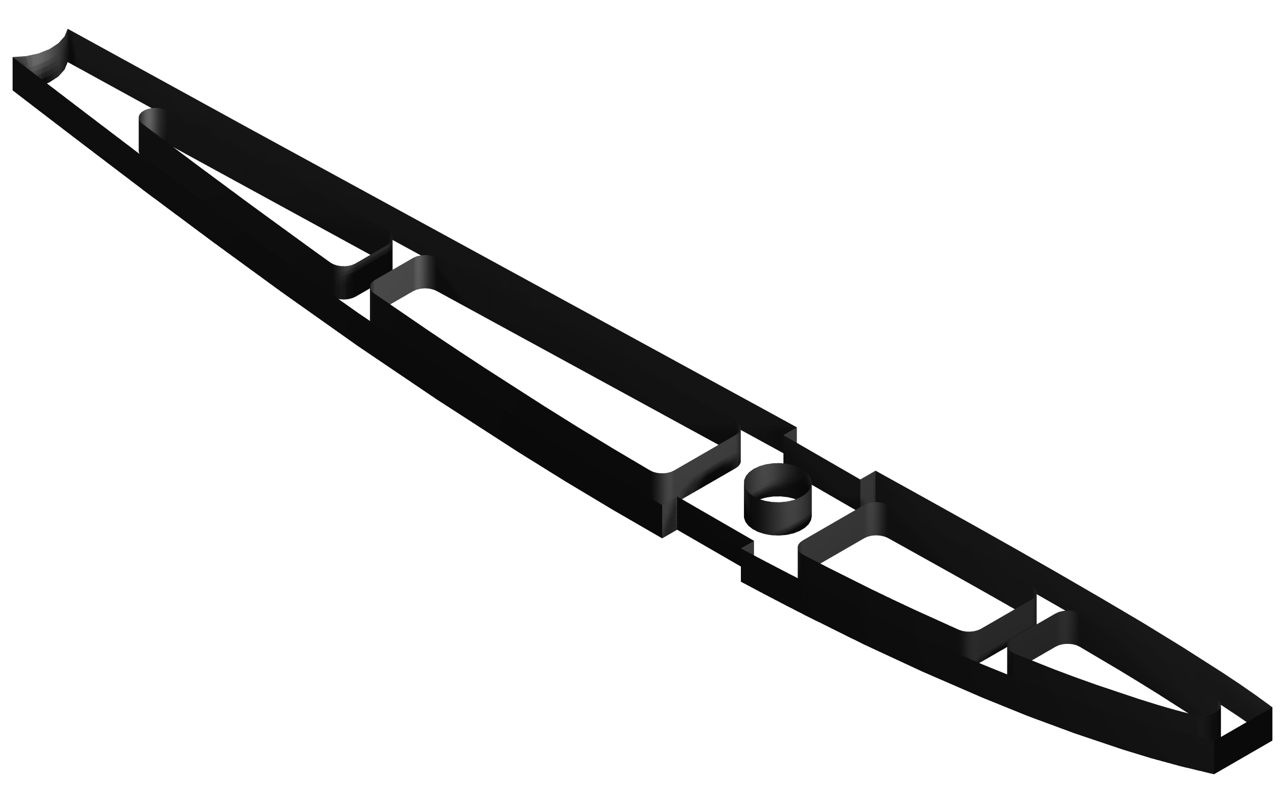

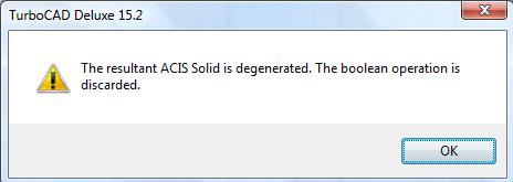

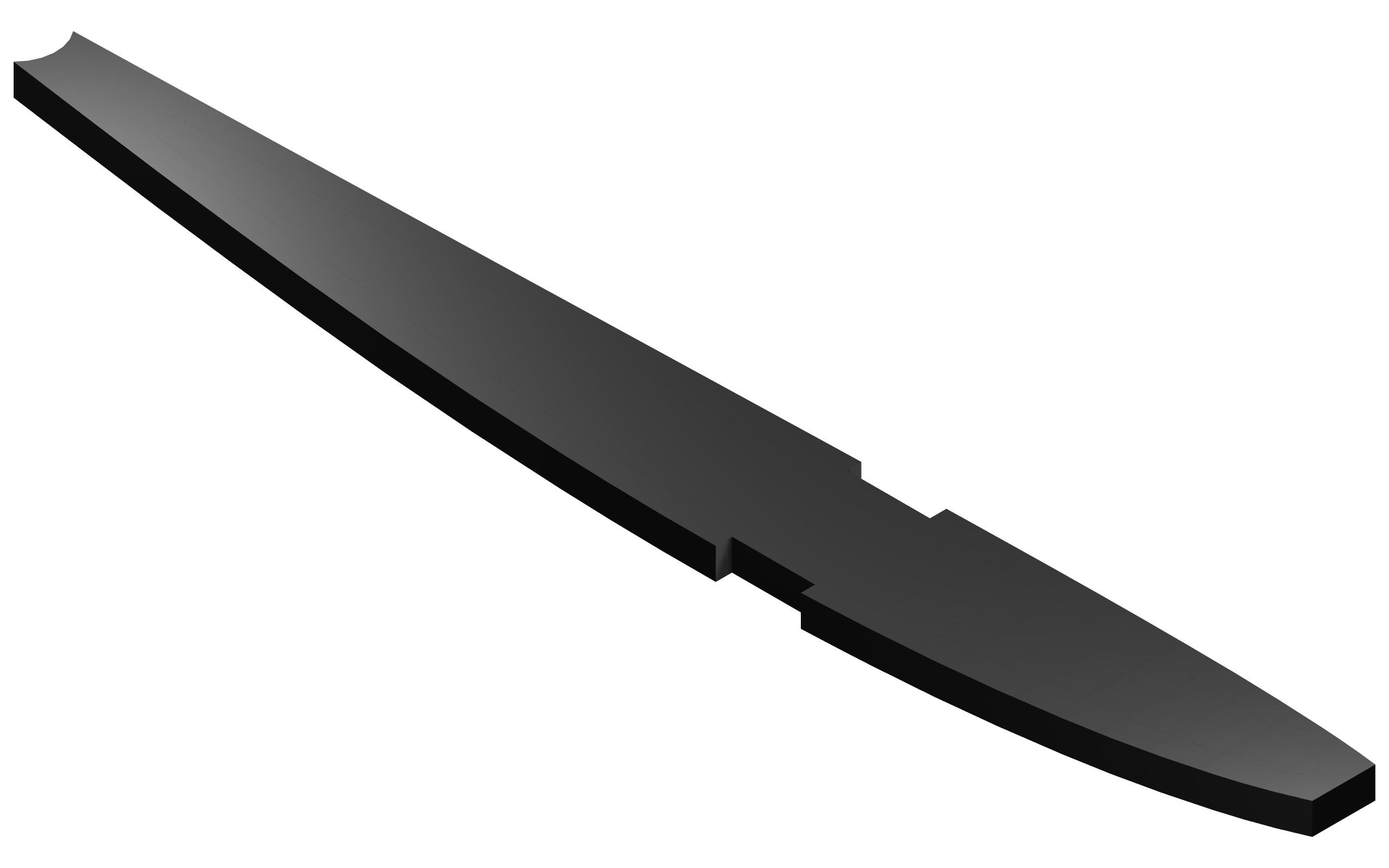

No, niestety nie działa to u mnie zbyt dobrze.
Poniżej plik z przykładowym żeberkiem.
Robię tak:
  • Rozbijam żeberko gdyż jest grupą (EXPLODE, shift+alt+e)
  • Zaznaczam całość wybieram właściwości (Ctrl+F)
  • Zakładka 3D, pole thickness -> 3mm
  • W tym momencie na renderze jest żeberko bez ażurowania.
  • Wybieram Boolean Subtract, zaznaczam obrys i potem pierwszy ażur.. potem następne
Przy trzecim kończę błędem jak zawsze. :(
degenerated.jpg [ 11.4 KiB | Przeglądany 10570 razy ]
Plik:
One_rib_test.TCW [33.5 KiB]
Pobrany 622 razy
TurboCad v.15.2
Post: 23 wrz 2014, o 21:03
Sprawa jest banalna. Komunikat informuje że obiekt/bryła solid jest uszkodzony, zastosowanie funkcji boolean jest niemożliwe. A wiesz gdzie jest problem? :D
W górnym rogu spływu żeberka. Połącz górę żebra z jego spływem za pomocą funkcji meet two lines a potem zrób join polyline i nadaj grubość żeberku. Twoje problemy się zakończą. Zrobiłem przed chwilą dokładnie to samo i zadziałało bez problemu. W bardzo prosty sposób możesz sprawdzić czy bryła jest ok. Po prostu włącz renderowanie, jak zobaczysz sam szkielet o oznacza że obiekt nie był zamknięty i bryła nie jest bryłą tylko powierzchnią Surface (same ścianki) Przy prawidłowej bryle Solid element będzie wyrenderowany z każdej widocznej strony.
Komentarz: obiekt nie zamknięty przed nadaniem grubości
kkk.JPG [ 226 KiB | Przeglądany 10566 razy ]
Komentarz: obiekt prawidłowo zamknięty przed nadaniem grubości
sss.JPG [ 198.58 KiB | Przeglądany 10567 razy ]
