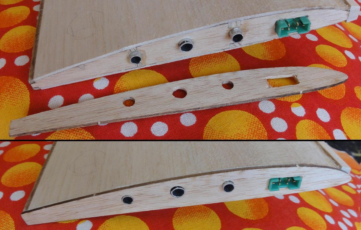

W czasie wiązania żywicy dostosowałem nakładki balsowe na skrzydło. Musiałem ręcznie zrobić wycięcie na wtyk MPX oraz dodatkowy otwór na środkowy łącznik.
91.JPG [ 138.09 KiB | Przeglądany 15996 razy ]
Pozostało doszlifować tuleje prowadzące.

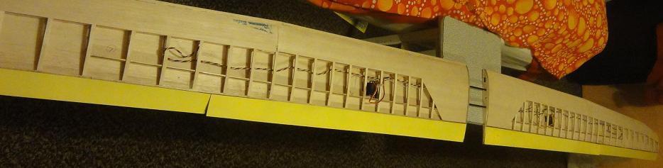

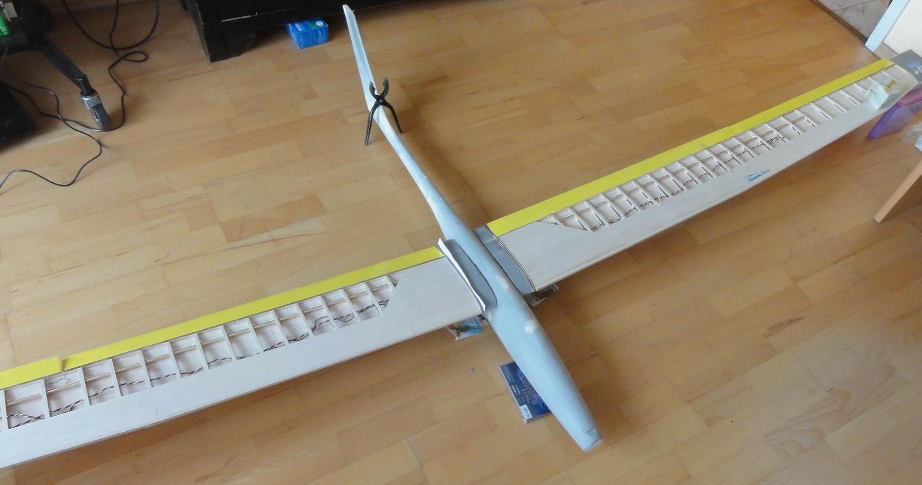

Poniżej zdjęcie złączonych płatów. Serwa na razie tylko do przymiarki. Lotki i klapy przymocowane wstępnie na taśmie bezbarwnej. Docelowo zawiasy będą wykonane właśnie z bezbarwnej taśmy klejącej.

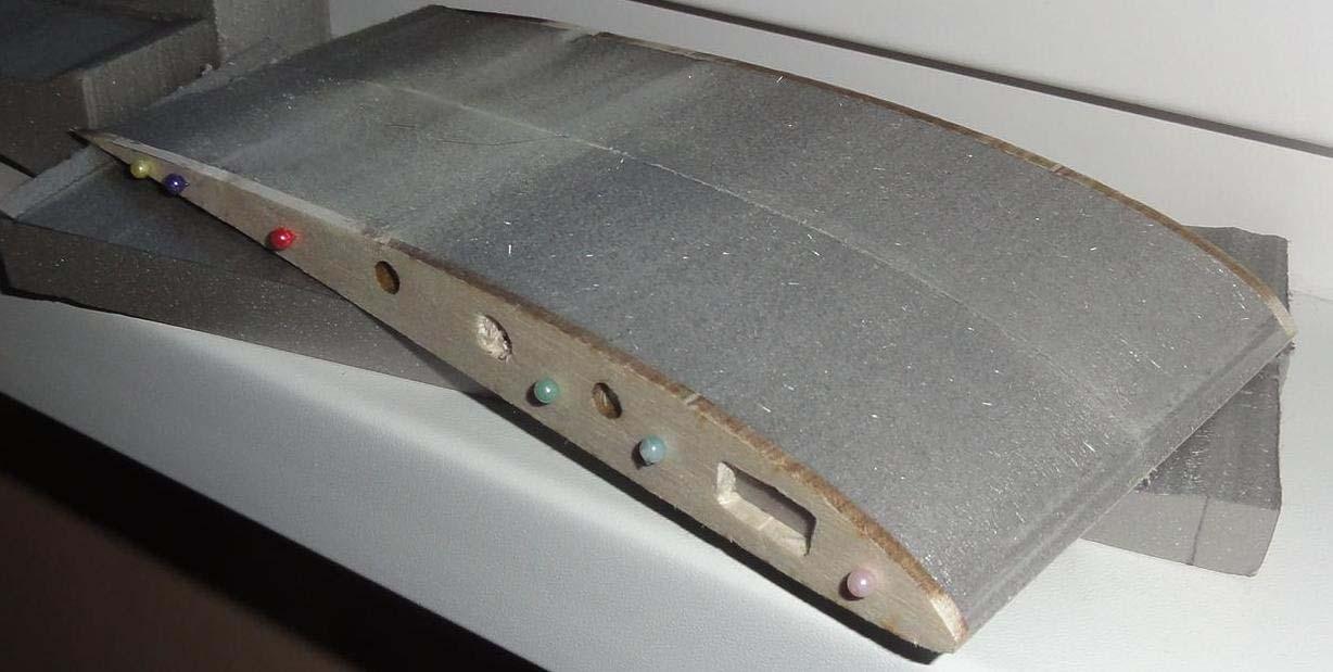

Centropłat wykonam również ze styroduru. Skleiłem ze sobą 2 kawałki styroduru i przymocowałem balsowe żebra przykadłubowe. Musiałem w nich wykonać ręcznie wycięcia pod wtyk MPX oraz otwór na środkowy łącznik (na razie prowizorycznie)
93.JPG [ 62.3 KiB | Przeglądany 15955 razy ]

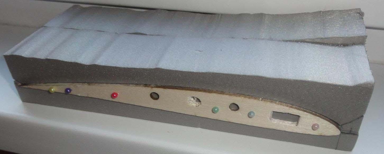

Z pomocą ramki z drutem wycinam zarys. Szablon (żebro) musi być przymocowane stabilnie, zwłaszcza w końcowej części
94.JPG [ 82.7 KiB | Przeglądany 15955 razy ]

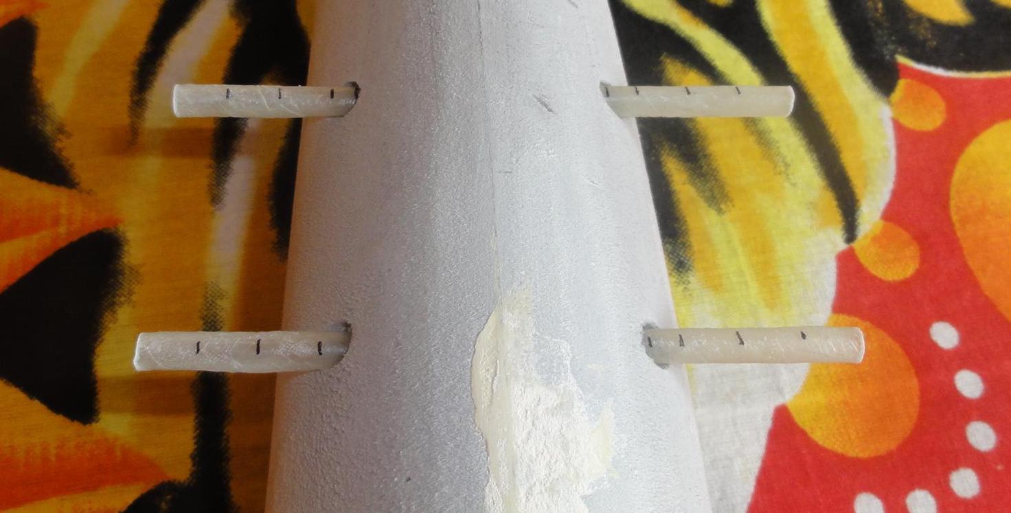

Wykonałem laminatowe rurki dla łączników podobnie jak tutaj , tylko zamiast papieru dałem kilka warstw folii z woreczków śniadaniowych + rozdzielacz z mleczka z woskiem. Miały być one z pozostałej części rurki które użyte zostały w skrzydłach ale gdzieś się zawieruszyły i nie mogę ich znaleźć :oops: . Znajdą się, jak to zwykle bywa, gdy nie będą już potrzebne ;) Zrobiłem na rurkach znaczniki dla ułatwienia ustawienia ich symetrycznie
95.JPG [ 111.24 KiB | Przeglądany 15955 razy ]

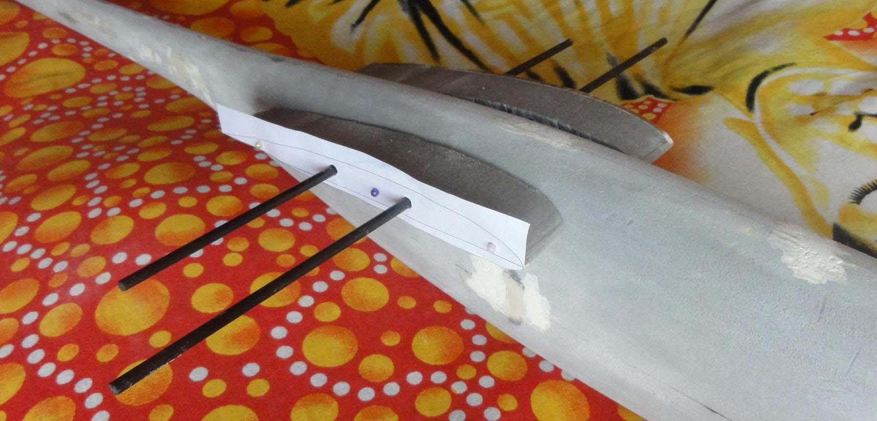

Na rurki nałożyłem wycięty centropłat. Do jednej strony mocuję szablon z papieru z zarysem górnym kadłuba. Ma to na celu ustawienie płata pod odpowiednim kątem w stosunku do kadłuba. Na poniższym zdjęciu widać że ten kąt jest zbyt duży - tył musi "pójść" wyżej
96.JPG [ 121.38 KiB | Przeglądany 15955 razy ]
Wycinam styrodurowy centropłat i szlifuję od wewnątrz tak aby uzyskać w miarę małe szczeliny przy styku z kadłubem oraz odpowiednią szerokość. Wszystko to wstępnie bo końcowe szlifowanie wykonam przed ich klejeniem
97.JPG [ 154.18 KiB | Przeglądany 15955 razy ]
Kolejnym etapem - jest przyklejenie rurek laminatowych do kadłuba. Jeśli tylko one będą dobrze wklejone - centropłat ze styroduru też będzie równo. Smaruję soudalem 66A same rurki i ustawiam całość łącznie z płatami. Kontroluję odpowiedni kąt oraz prostopadłość względem kadłuba (np. mierzę odległości od końcówek skrzydeł do steru kierunku)
98.JPG [ 130.86 KiB | Przeglądany 15955 razy ]

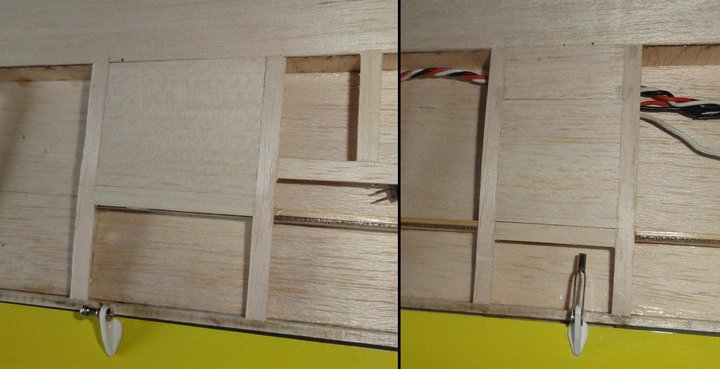

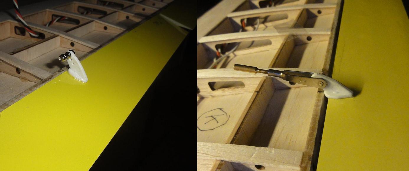

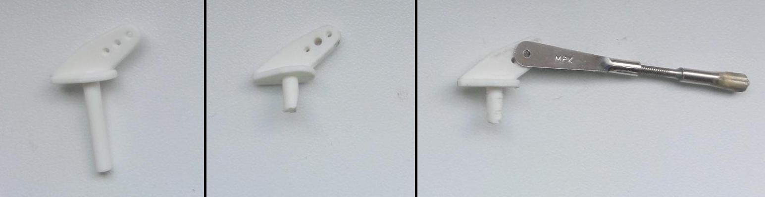

"Zrobiłem" dźwignie napędu lotek i klap
99.JPG [ 40.1 KiB | Przeglądany 15910 razy ]
I wkleiłem je za pomocą żywicy. Zrobiłem to tak aby złapać się również dolnego pokrycia. Powierzchnie sterowe przyłapane tylko wstępnie - stąd wielkie szpary ;)
100.JPG [ 69.76 KiB | Przeglądany 15910 razy ]

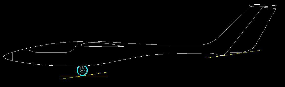

Oraz zmieniłem kształt owiewki. Najchętniej bym podwozie jeszcze trochę "wyciągnął" ale wtedy kierunek będzie haczył o podłoże. Można teoretycznie do przodu jeszcze podejść ale przecież nie zrobię koła pod kabiną :lol:

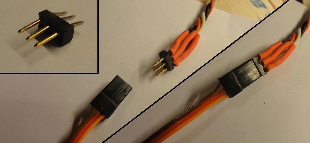

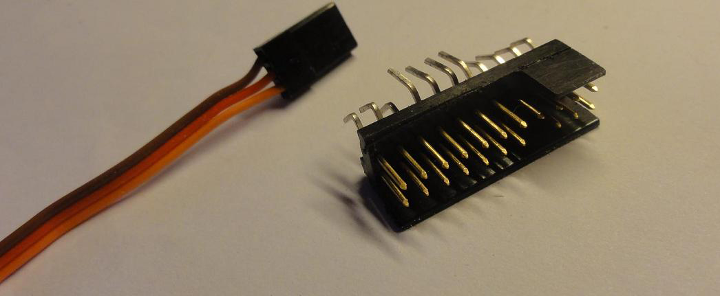

Zrobiłem gniazda serw w skrzydłach. Plus i minus dla serw na jednym przewodzie - odchodzi trochę masy.
Robię je robię ze starych gniazd płytek drukowanych wymontowanych z np. CD ROM-ów, komputerowych płyt głównych. Można też takie zakupić w sklepach elektronicznych
102.JPG [ 104.45 KiB | Przeglądany 15867 razy ]
Wycinam odpowiedni kawałek i lutuję przewody. Musi być solidnie więc sprawdzam połączenie ciągnąc nieco mocniej za każdy przylutowany przewód. Całość dopełniają koszulki termokurczliwe. Trzyma się to bardzo solidnie. Jeśli nie - wystarczy nieco rozgiąć szpilki. Na siłę można dodatkowo zabezpieczyć taśmą
103.JPG [ 44.15 KiB | Przeglądany 15867 razy ]

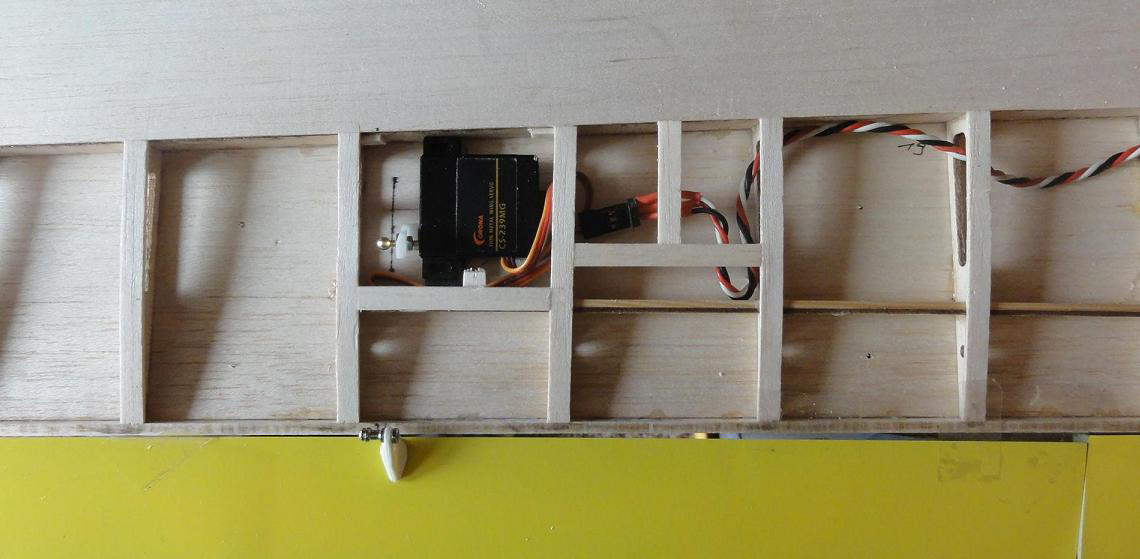

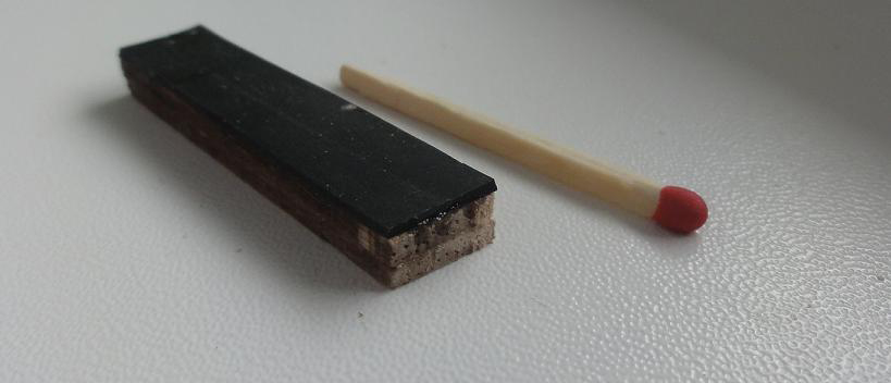

Aby całe skrzydła "nie pierdziały" od serw oraz aby dodać amortyzacji - wykonuję bloczek jak poniżej. Gumy mogło by być więcej ale wtedy wkręt miałby zbyt mało "mięsa". Może to strata czasu na detale ale póki mogę to robię :D
104.JPG [ 60.05 KiB | Przeglądany 15867 razy ]
Bloczek taki tnę na małe odcinki i po ustawieniu serw w odpowiednich miejscach - przyklejam do skrzydła. Konstrukcja po prawej (odwrócone T) między żebrami ma zabezpieczyć folię przed wybrzuszeniami
105.JPG [ 182.03 KiB | Przeglądany 15867 razy ]

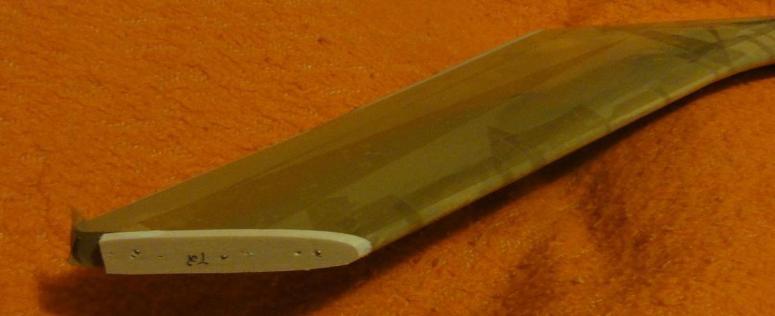

Na chwilę obecną skrzydła ważą nieco mniej niż 280 [g] (bez serw). Po pokryciu i dodaniu końcówek myślę że nie będą ważyły mniej niż 350 [g] każde (?). Przy uwzględnieniu wyposażenia, na kadłub z usterzeniem pozostaje marne 300 [g]. Już widzę że planowana masa całkowita będzie bardzo trudna do utrzymania :|
Czyżbyś przewidywał lądowania tylko na betonie :?: to i tak wystarczy.
Na spodzie kadłuba pod kabiną i tak pewnie dasz jakiś ślizgacz/płozę na trawę i beton.

Właściwie to w ogóle nie przewiduję lądowań na betonie/asfalcie. Co prawda tylna płoza dotyka podłoża na sam koniec dobiegu to jednak poza odrapaniem farby możliw, że po iluś tam lądowaniach, cienki laminat się przetrze. Z tym kierunkiem to chodziło mi, że przy nierównościach terenu, na końcu dobiegu, kadłub (tył) powinien opierać się na płozie a nie obciążać steru kierunku który do tego nie był przewidziany. Dochodzi do tego możliwość uszkodzenia serwa przy niekorzystnym układzie (większa prędkość, przeszkoda + wychylony ster kierunku).
Kadłub będzie pomalowany lakierem chemoutwardzalnym, lądować będzie (w założeniu) tylko na trawie i z tego powodu nie przewiduję dodatkowej płozy. Może ewentualnie nakleję taśmę na wszelki wypadek ale generalnie ma lądować na podwoziu a jeśli trawa będzie zbyt wysoka - to na brzuchu. Podwozie nie jest konieczne, to bardziej moja chęć go posiadania niż czysta potrzeba.

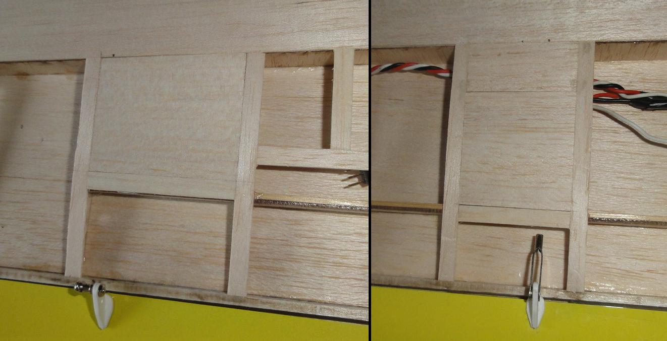

Zrobiłem zaślepki serw w skrzydłach. Na razie tylko płytki. Po zamocowaniu serw wytnę i dorobię osłony orczyków

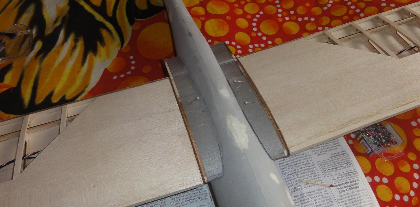

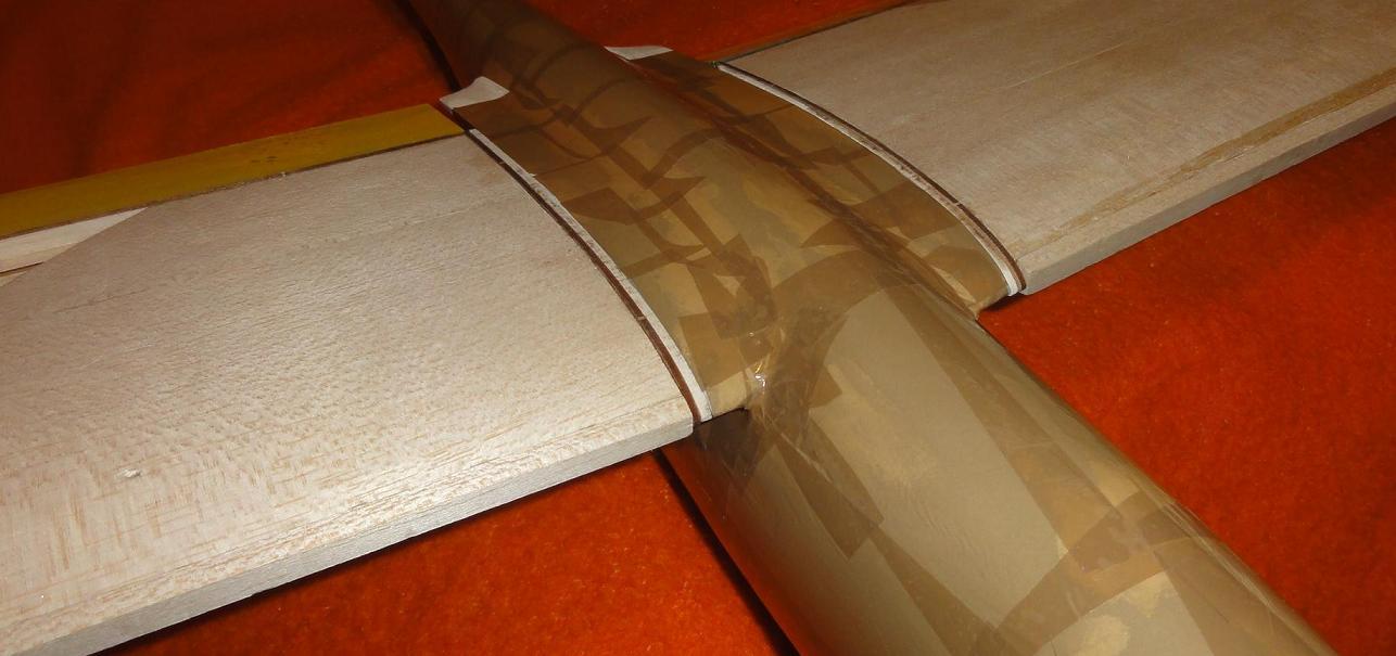

Doszlifowałem i przykleiłem centropłat do kadłuba za pomocą kleju polimerowego. Tak jak wyżej, przejście będzie szlifowane i szpachlowane
108.JPG [ 118.07 KiB | Przeglądany 15793 razy ]

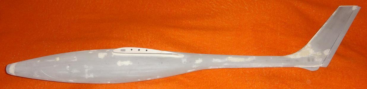

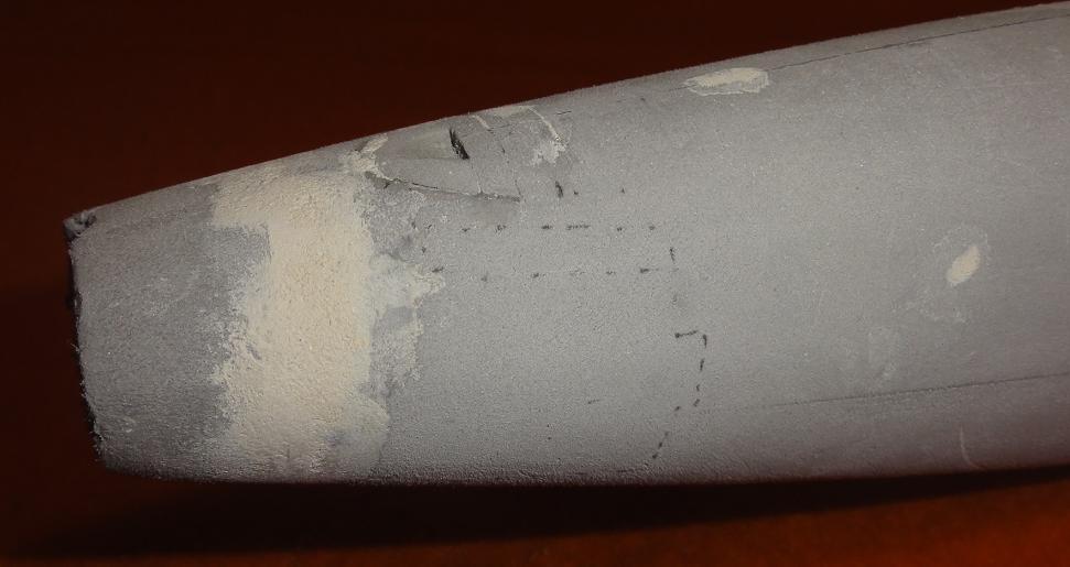

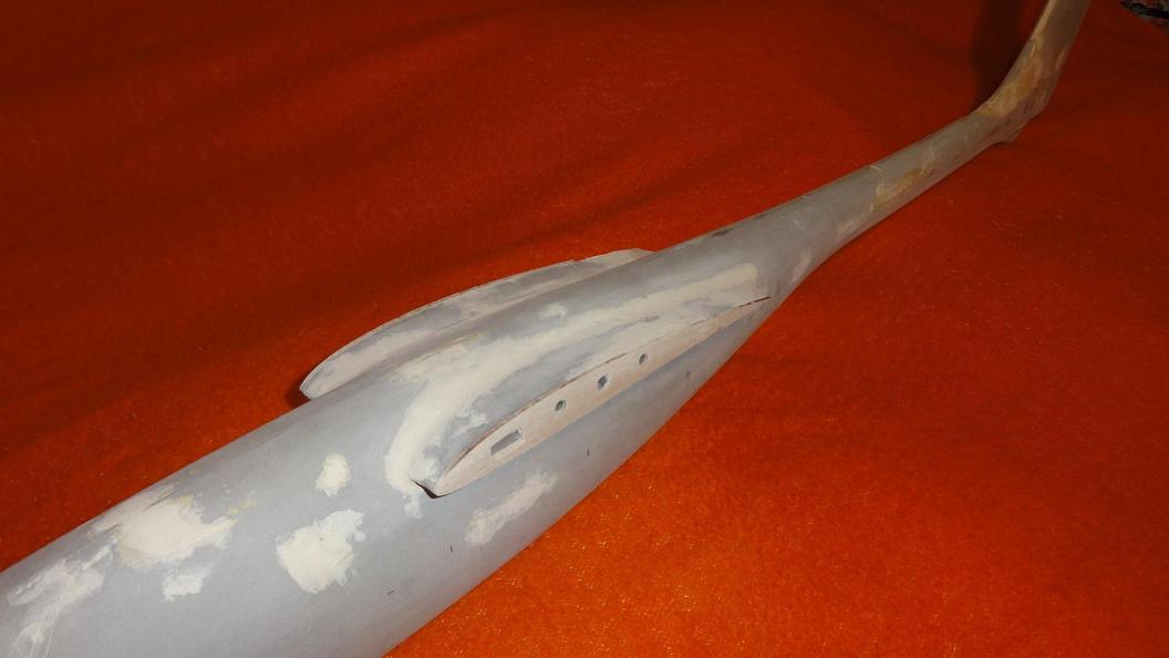

Końcowy etap przygotowań kadłuba - szpachlowanie. Na początku używałem szpachlówki samochodowej ale rozpuszcza nieznacznie styrodur (są wklęśnięcia). Użyłem więc akrylowej szpachlo do drewna - łatwo się nakłada, szlifuje. To zadziwiające jak dużo powstało wgnieceń na kadłubie podczas przekładania go z kąta w kąt. Lekkie zahaczenie - wgniecenie, uderzenie - dziura. Aby nie ryzykować odwzorowania tych dziurek / wgnieceń - szpachlowałem je.
Dokleiłem i zaszpachlowałem z przodu kawałek styroduru aby zrobić uzyskać dłuższy kadłub i mieć z czego obcinać. Poprawiłem też wybranie na wlot powietrza chłodzącego silnik
109.JPG [ 48.93 KiB | Przeglądany 15742 razy ]
Wyrównałem przejście skrzydło - kadłub
110.JPG [ 47.52 KiB | Przeglądany 15742 razy ]

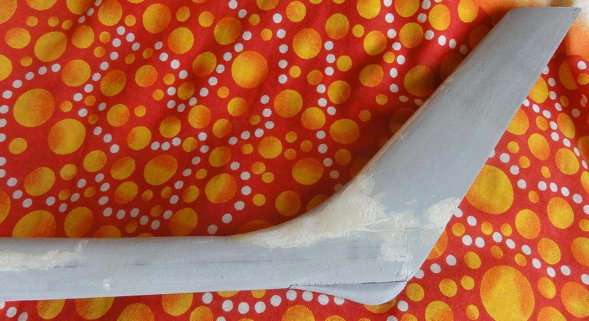

Dokleiłem też kawałek styroduru do statecznika pionowego. Obetnę później laminat na wymiar. Gdybym zostawił ją jak jest - krawędzie byłyby zaokrąglone w tym miejscu.
111.JPG [ 41.8 KiB | Przeglądany 15742 razy ]

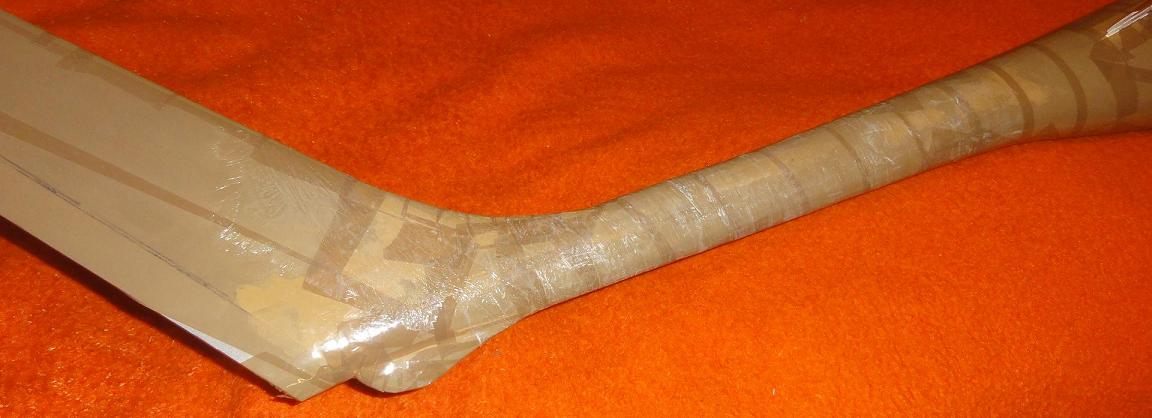

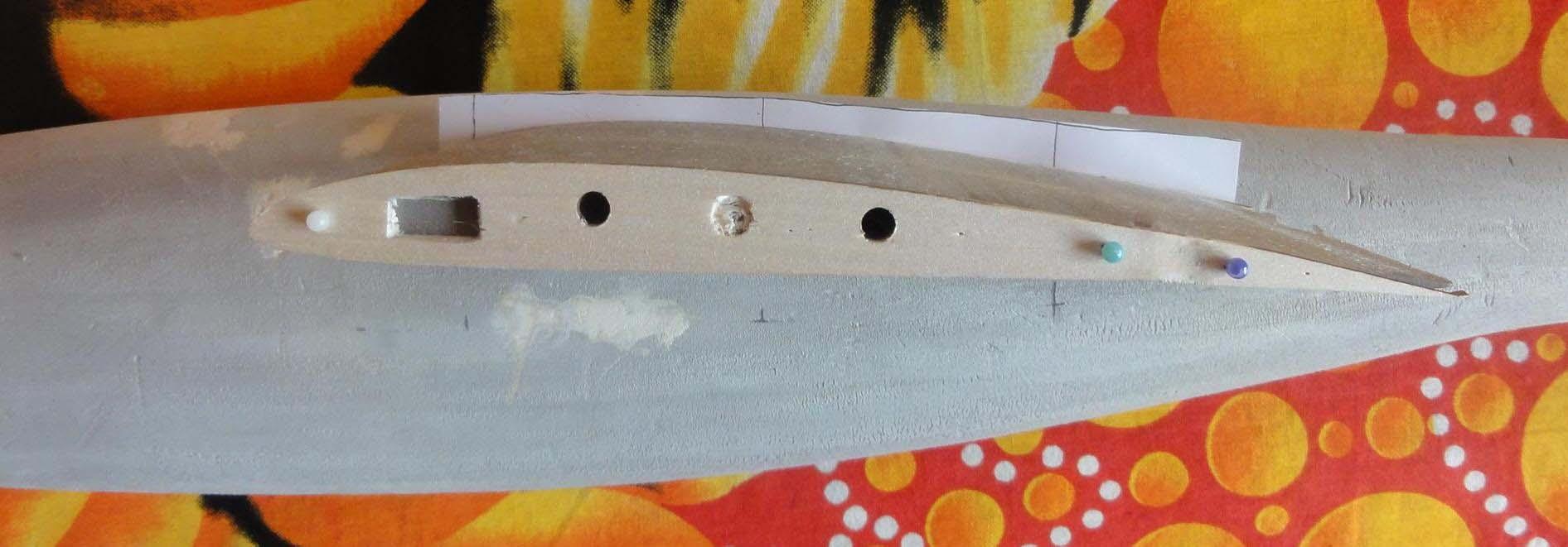

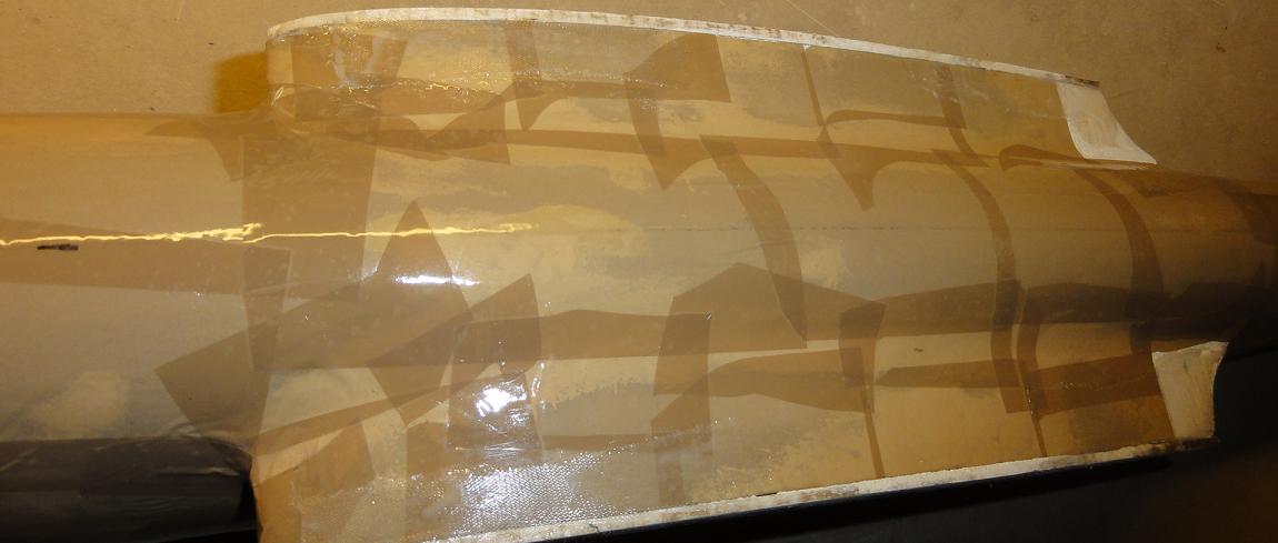

Zapomniałem dopisać - w centropłacie, przy krawędzi spływu odciąłem styrodur i zastąpiłem balsą (widać to na poniższym zdjęciu). Cienki styrodur zapewne wygiął by się i po laminowaniu byłby problem. A tak mam nadzieję że spływ przy kadłubie wyjdzie prosto.

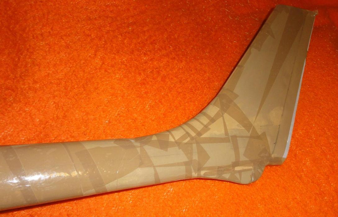

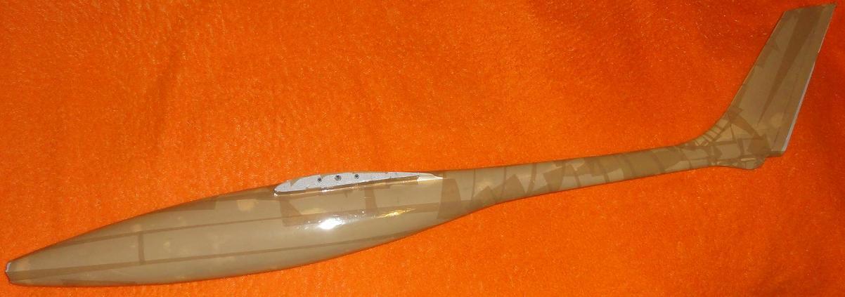

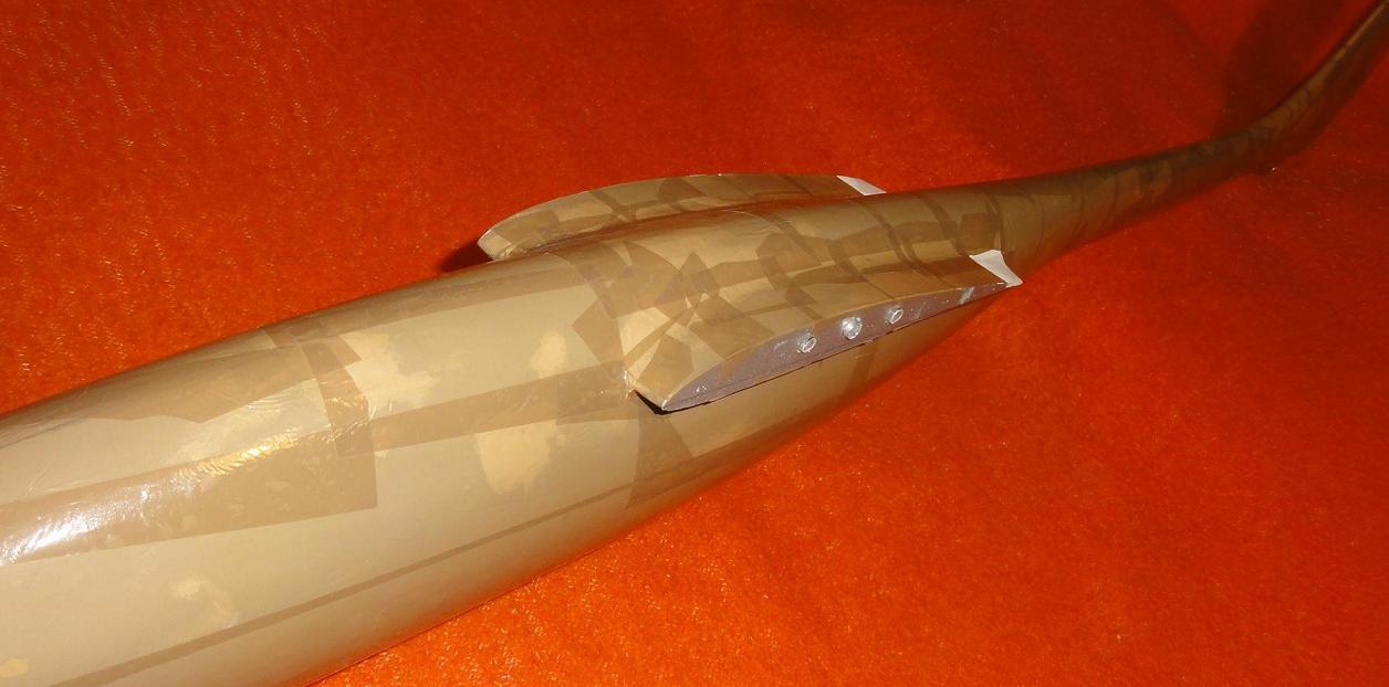

Okleiłem kadłub taśmą pakową. Dzięki temu uzyskam gładką powierzchnię i powinno też pójść nieco mniej żywicy. Podczas wydłubywania/rozpuszczania styroduru tez powinno być łatwiej. Taśma dodatkowo wyrównana żelazkiem na stosunkowo wysokiej temperaturze (uwaga aby nie stopić styro).Balsy nie oklejam - tam ma złapać się żywica. Styroduru pod żebrami też nie oklejam - obawiam się trudności przy wyciąganiu (ciężki dostęp)
112.JPG [ 73.34 KiB | Przeglądany 15695 razy ]
Tam gdzie bardziej płaski kadłub - większe odcinki, przy większych krzywiznach - mniejsze
113.JPG [ 97.7 KiB | Przeglądany 15695 razy ]
114.JPG [ 59.83 KiB | Przeglądany 15695 razy ]
Dodałem żeberko do góry statecznika pionowego i przymocowałem je
115.JPG [ 46.37 KiB | Przeglądany 15695 razy ]
Przykleiłem żebra taśmą dwustronną i sprawdziłem raz jeszcze czy wszystko pasuje
116.JPG [ 80.41 KiB | Przeglądany 15695 razy ]

Tak jak wcześniej wspominałem, aby zwiększyć sztywność belki kadłuba i uniknąć jej wykrzywienia - położyłem 1 warstwę tkaniny 50 [g/m²] (owinięta dookoła). Całość owinąłem paskami folii z pociętych woreczków śniadaniowych na czas wiązania, które po związaniu żywicy usunąłem (odwinąłem). Kadłub pod żywicą, przed laminowaniem dwukrotnie pokryłem mleczkiem z woskiem
117.JPG [ 60.77 KiB | Przeglądany 15626 razy ]
