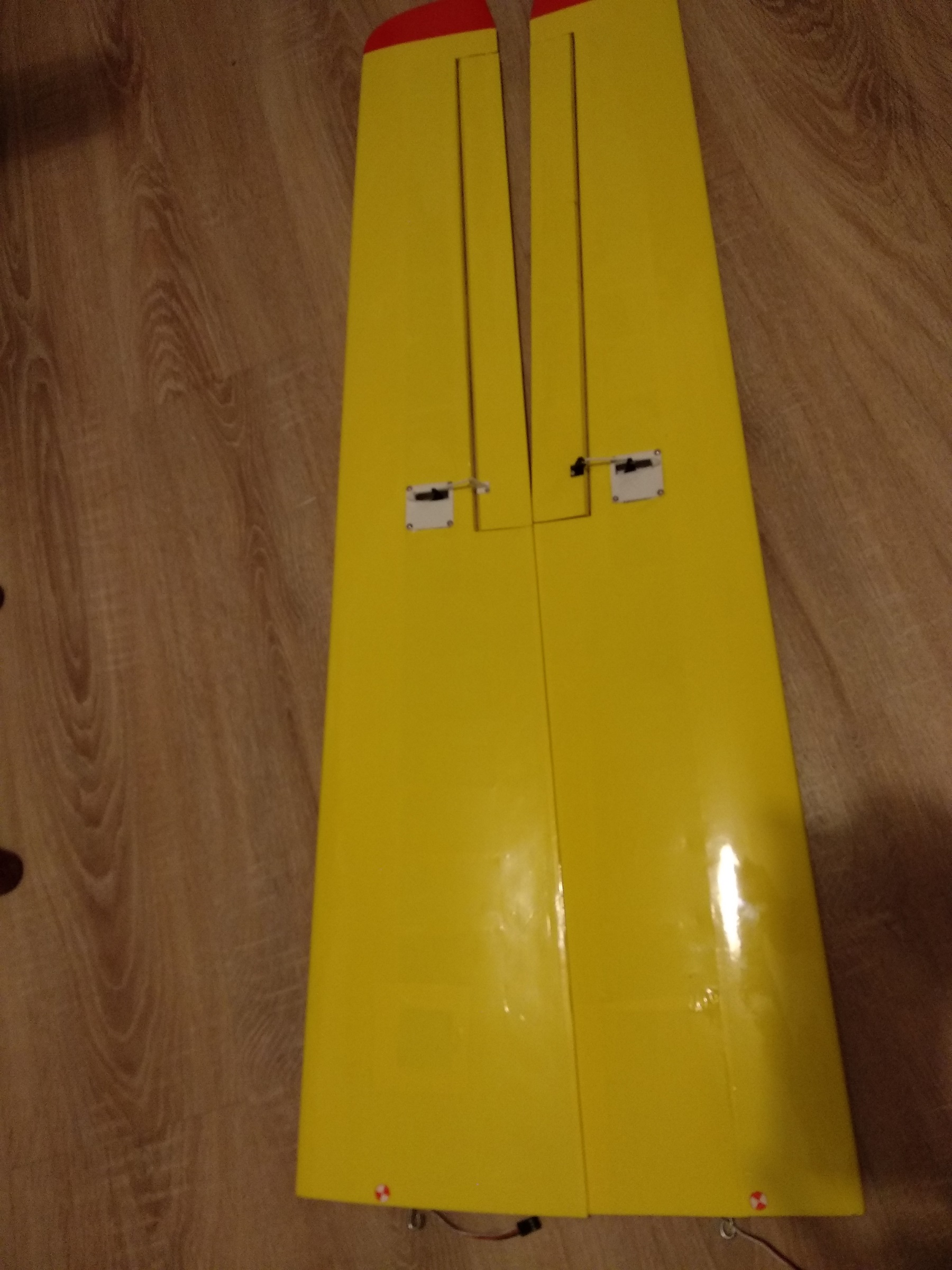

Planów z nim miałem kilka... w pewnym momencie zacząłem budować nowe skrzydła...
Jednak dziś na nowo spojrzałem na model dokonałem oceny stanu technicznego i usunąłem 2 letni kurz. :oops:

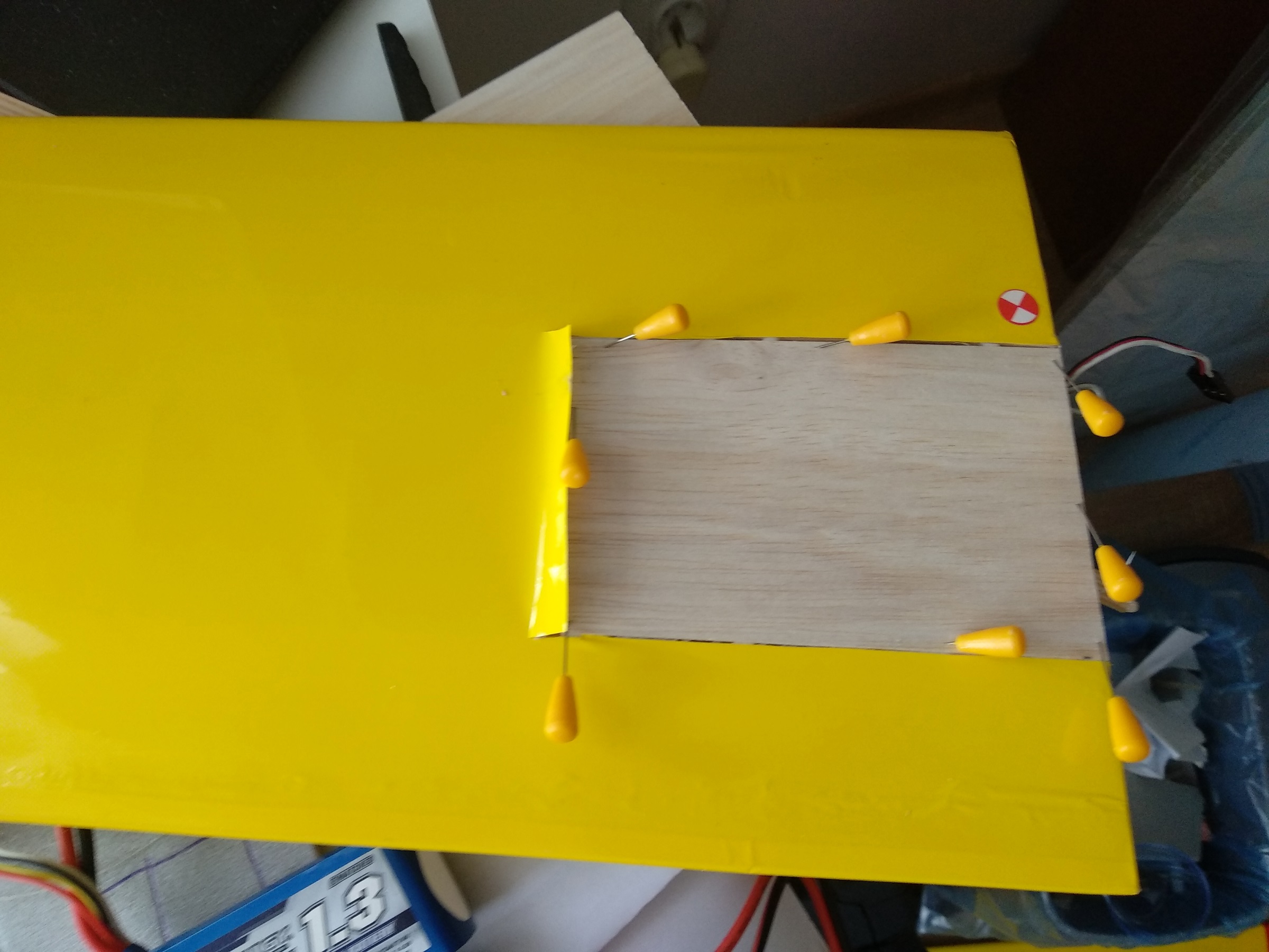

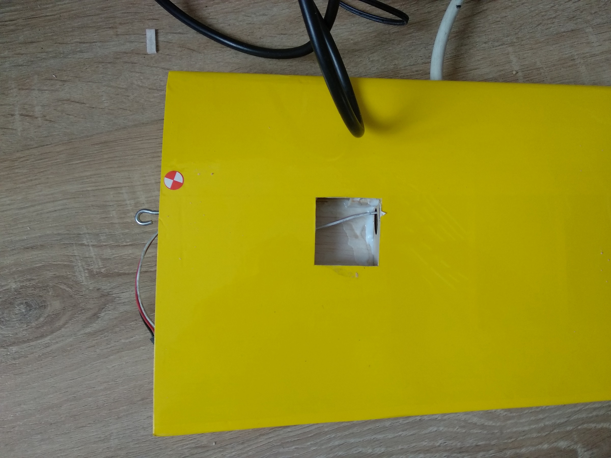

Skrzydła były całe, jedynym ich mankamentem były pochwy bagnetu, dostały więc dawkę żywicy z mikrobalonem.
Tu jeszcze widoczna rewizja:
IMG_20190505_143159.jpg [ 806.24 KiB | Przeglądany 9951 razy ]
Tu już zamknięta.
IMG_20190505_143203.jpg [ 606.31 KiB | Przeglądany 9951 razy ]
Dlaczego takie różnice w wielkości rewizji ? - nie pytajcie wyciąłem je 2 lata temu :lol:

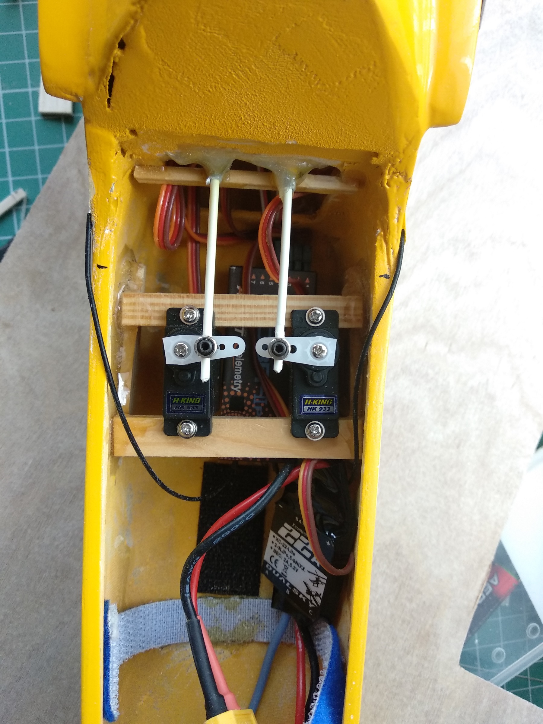

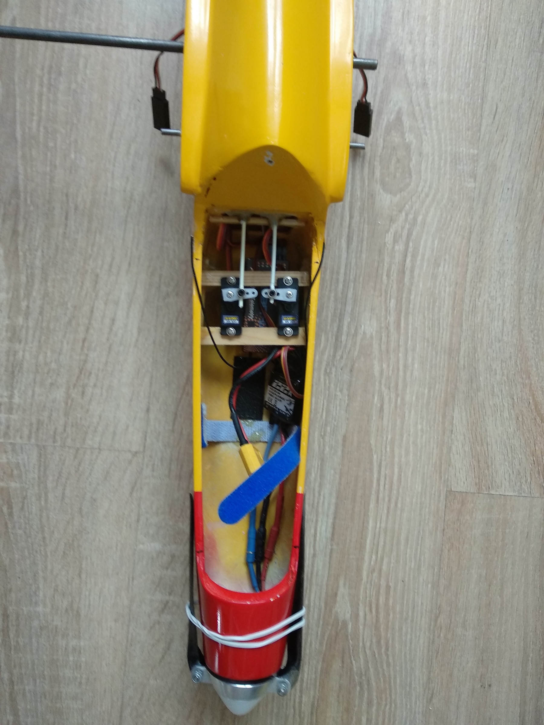

Kadłub dostał nowe serwa, musiałem przy okazji zmniejszyć półkę.
Wszystko ładnie ułożone :)

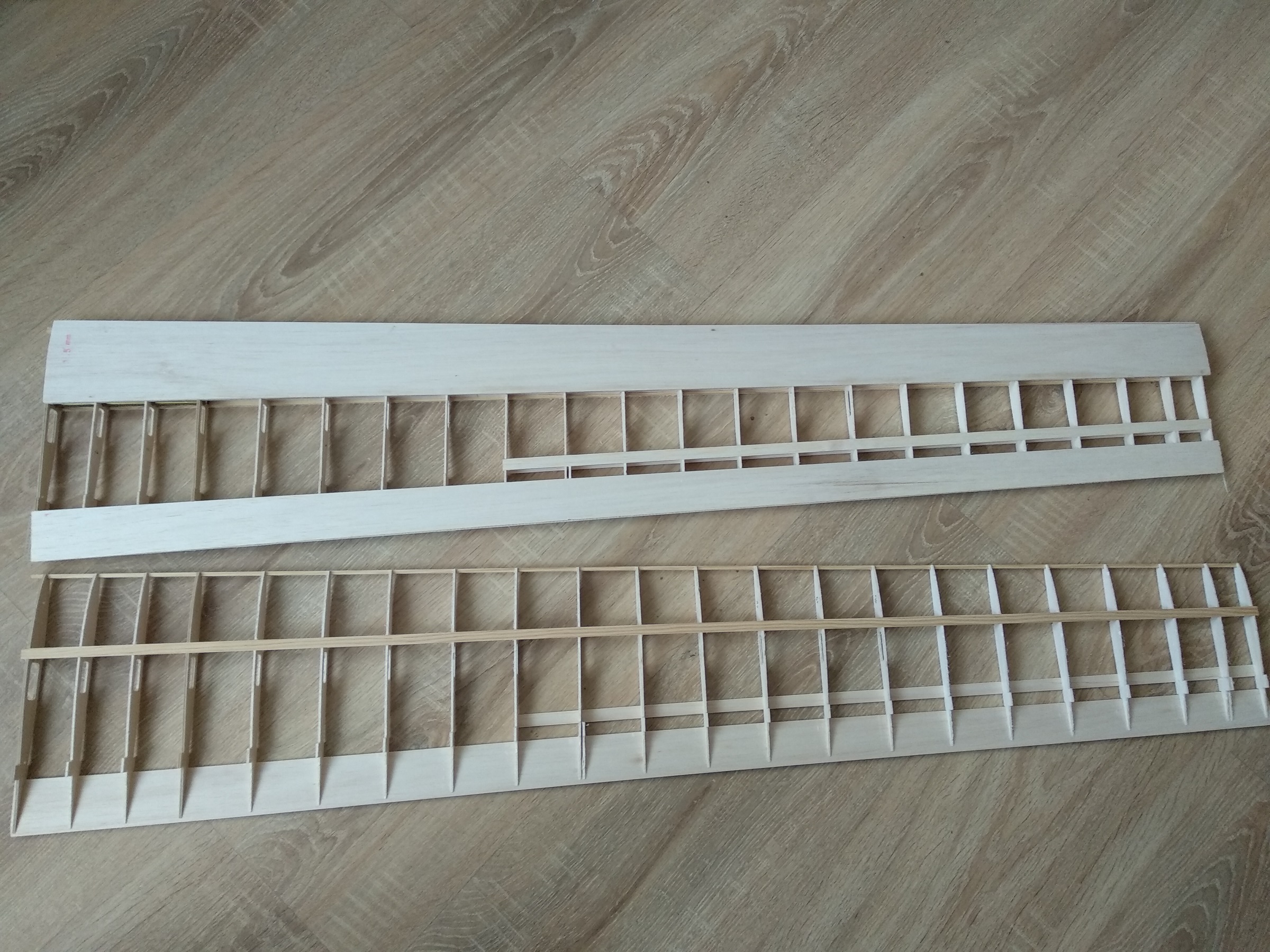

wspomniane skrzydła... jedno gotowe do wykończenia, drugie powiedzmy 20%

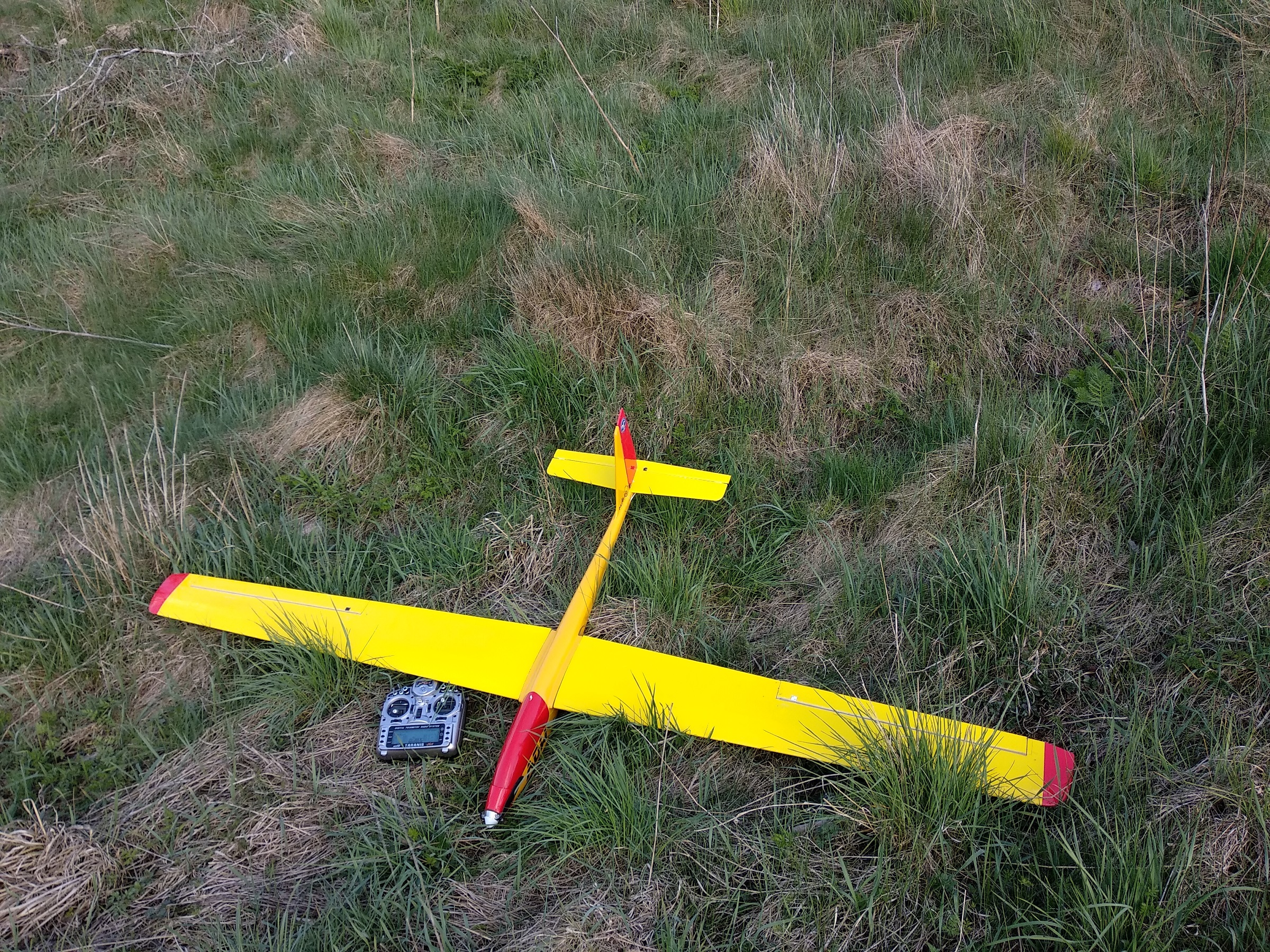

Wybrałem się dziś na nową miejscówkę, tak by zobaczyć jak tam jest i czy się nadaje.
Generalnie mowa o nasypie kolejowym (ponoć tak zwanym 'PERONIE') w Niestępowie.
Generalnie poskładałem model i wdrapałem się na nasyp.
IMG_20190507_180005.jpg [ 2.16 MiB | Przeglądany 9886 razy ]
Kontrola sterów, snapów, wszystkiego co się da. I co ? SW nie działa - szok.
Ale na spokojnie wyciągnąłem odbiornik wpiąłem kable ponownie i zaskoczyło, widać przy składaniu styki musiały się źle ułożyć.

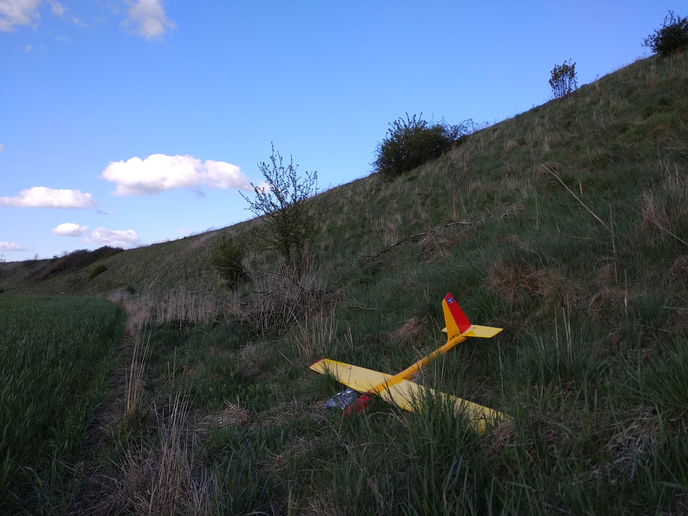

Wszystko działa, więc rzucamy model... dobrze że z górki miałem czas na reakcje... mAkro jak już pokonał pierwszy wiatr poszedł w dół.
Na spokojnie włączyłem silnik, złapałem pewien pułap i trymujemy... trym się skończył a on dalej pikuje mniej lecz wciąż.
Wylądowałem.
IMG_20190507_181721.jpg [ 2.7 MiB | Przeglądany 9886 razy ]
IMG_20190507_181727.jpg [ 1.39 MiB | Przeglądany 9886 razy ]
Lądowanie bez problemu, model lekko zakurzony, przestawiłem centrowanie serwa na wartość którą wskazał trym, usunąłem trym.
Drugi lot, kilka kliknięć, jest ok. Leci prosto.
Zrobiłem kółko, lądowanie. Nie miałem ze sobą narzędzi, chyba nigdy się nie nauczę ich zabierać xD w domu czeka mnie regulacja, centrowanie serwa muszę przywrócić, a położenie SW ustawić bowdenem.
