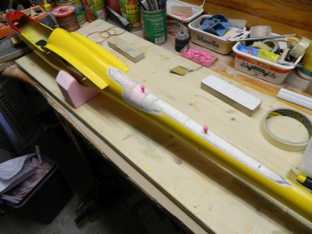

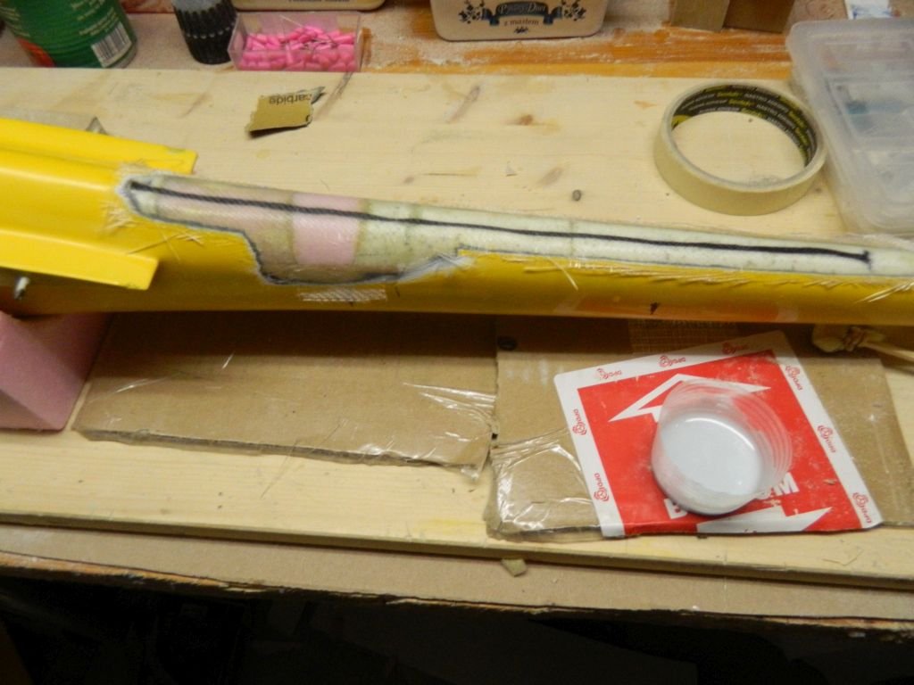

Za parę tygodni miną dwa lata od oblotu mAkro. W tym czasie model był bardzo mocno eksploatowany i nie były to w większości spokojne loty termiczne :) . Dwie wizyty w Bieszczadach, loty na żaglu, mnóstwo lotów akrobacyjnych, loty w dziewiczych dla mAkro terenach. Duże obciążenia jakimi była poddana struktura modelu, szczególnie lądowania na zboczach, pozostawiły swoje piętno na szybowcu.... opisywane wcześniej naprawy wynikające raczej z moich błędów pilotażowych i braku doświadczenia. Aktualnie panująca pogoda skłoniła mnie do gruntownego przeglądu mojego "parku" maszynowego. Na pierwszy ogień poszedł ADW-1 mAkro - mój "koń roboczy".
Po gruntownej rewizji całego modelu ujawniły się pewne uszkodzenia i elementy potrzebujące mojej ingerencji.
Skrzydła i usterzenia doskonale przetrwały ten okres. Nie znalazłem żadnych uszkodzeń, no po za zwykłymi eksploatacyjnymi .... kawałek folii, żelazko załatwią sprawę :) . Podobnie całe przejście skrzydło/kadłub wraz z łącznikiem płata, bez uwag.
Kadłub jednak już nie. Przednia część kadłuba - kabina - włącznie z centro, oraz tylna część kadłuba - strefa mocowania usterzenia, bez uwag. Najgorsze usterki wykryłem w belce ogonowej, czyli strefą między krawędzią spływu płata a krawędzią natarcia statecznika pionowego. Dwa pęknięcia kadłuba w tej strefie, na górnym obrysie, powiększające się pod wpływem nacisku :( . Decyzja jedna. Zdarcie poszycia i dokładna kontrola struktury. Po sprawdzeniu okazało się, że popękany jest laminat pokrywający styro na górze kadłuba, Pęknięcia zatrzymują się na podłużnicach. Wycięcie popękanych miejsc, wklejenie nowego kawałka styro, szlif, fazowanie całej góry kadłuba i położenia rowingu z węgla a na to kilku warstw tkaniny 80 g/m^2 powinno załatwić temat. Oczywiście czeka mnie szpachlowanie i malowanie całego kadłuba ;) .
Wniosek. Kadłub mocno pracuje, góra kadłuba jest zbyt delikatna i wtedy powstają pęknięcia. Tą część modelu zaprojektowałem i zbudowałem jako zbyt delikatną. W trakcie budowy wystarczyło dać trochę węgla lub troszeczkę grubiej laminatu i nie było by sprawy. Kolejna nauczka/doświadczenie na przyszłość ;) . Poniżej zdjęcia.
Komentarz: Zdarta powłoka lakieru, wycięte i zaklejone na nowo miejsca gdzie były opisane wyżej pęknięcia - są tam wsadzone szpilki modelarskie - wszystko fazowane pod nową warstwę laminatu.
DSCN3013.jpg [ 157.56 KiB | Przeglądany 13832 razy ]
Komentarz: Kadłub przelaminowany, widać rowing z włókna węglowego.

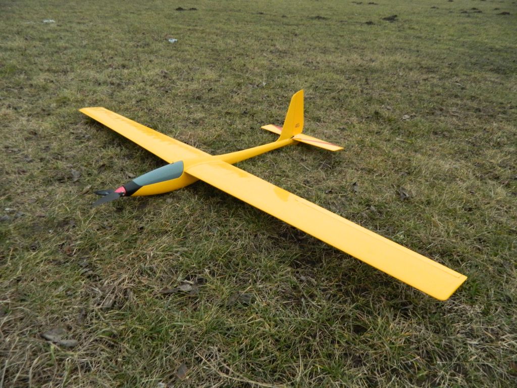

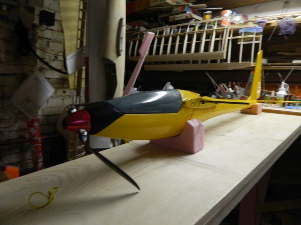

"mAkro" naprawione, wyposażenie zamontowane, wstępnie wyregulowany. Czekam na troszeczkę lepszą pogodę aby dokonać oblotu po naprawczego.
DSCN3068.jpg [ 146.9 KiB | Przeglądany 13745 razy ]

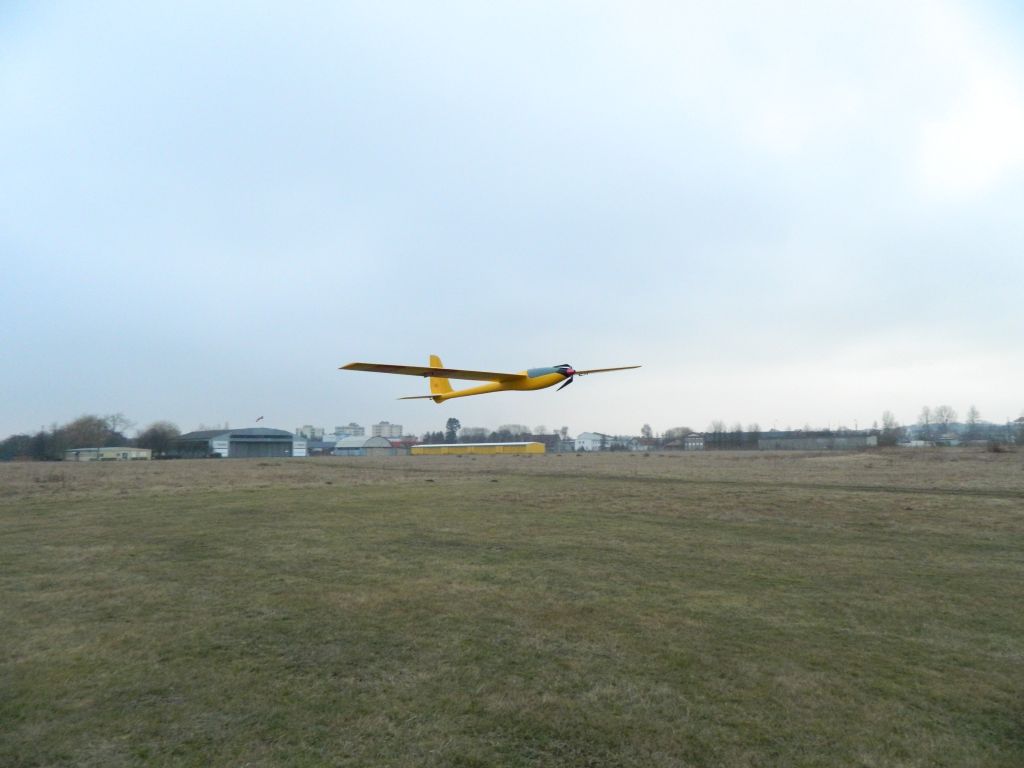

ADW-1 mAkro oblatany został dzisiaj po naprawie/remoncie. Krótki zapis z lotów. Dziękuję Marcinowi za pomoc w wykonaniu zdjęć.

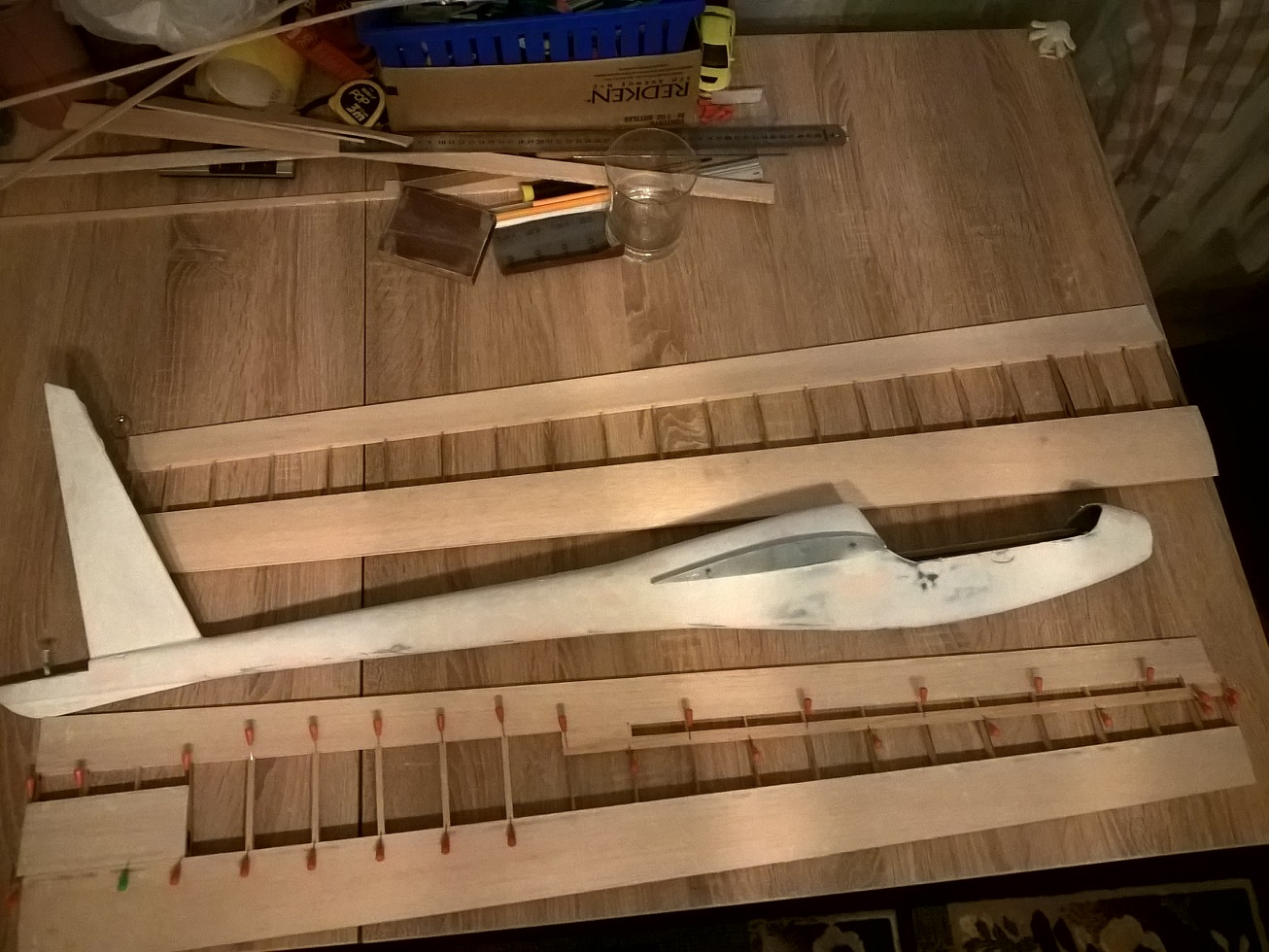

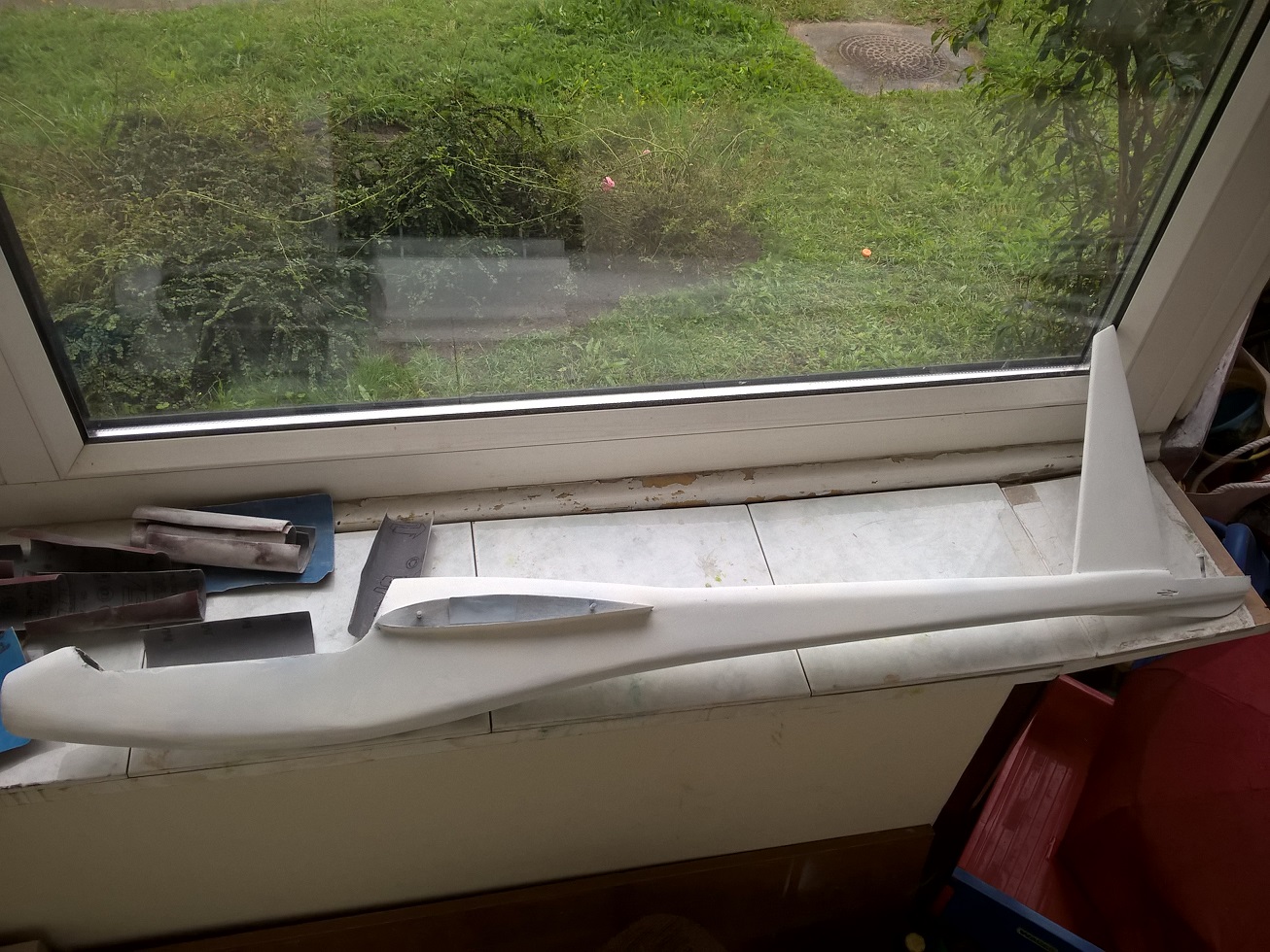

Mój ostatni tak zwany "duch z szafy" :lol:.
Budowa rozpoczęta bardzo dawno temu... kadłub leżał, bo beznadziejnie położyłem na nim laminat i to mnie trochę zniechęciło.
Koniec końców, tamten laminat zdarłem i położyłem nowy. Wyszło lepiej nabrałem trochę wprawy... potem kadłub znów leżał.
Jako, że zbliżam się z Puchaczem do etapu laminowania itd., szukałem odpowiedniej szpachli by móc wykończyć kadłub na gotowo.
Testowałem to na kadłubie mAkro... i kadłub zaczął jakoś wyglądać. ;) :lol:
Nie pamiętam już po której warstwie szpachli / szlifowania
WP_20160821_14_30_43_Pro.jpg [ 486.6 KiB | Przeglądany 13426 razy ]

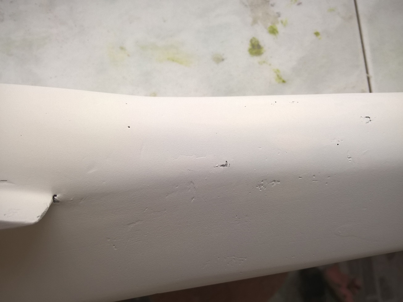

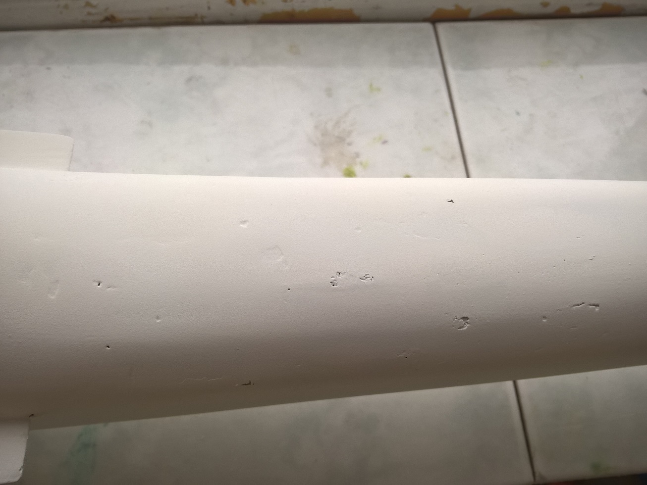

Małe problemy:
WP_20160821_14_30_52_Pro.jpg [ 332.16 KiB | Przeglądany 13426 razy ]
WP_20160821_14_31_00_Pro.jpg [ 317.23 KiB | Przeglądany 13426 razy ]

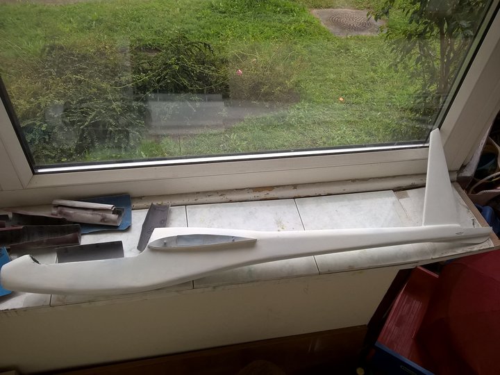

Stan na dziś:
WP_20160822_20_19_43_Pro.jpg [ 453.25 KiB | Przeglądany 13426 razy ]
no mam jeszcze stateczniki w zanadrzu ;) :lol:

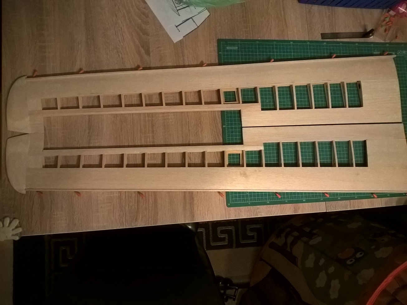

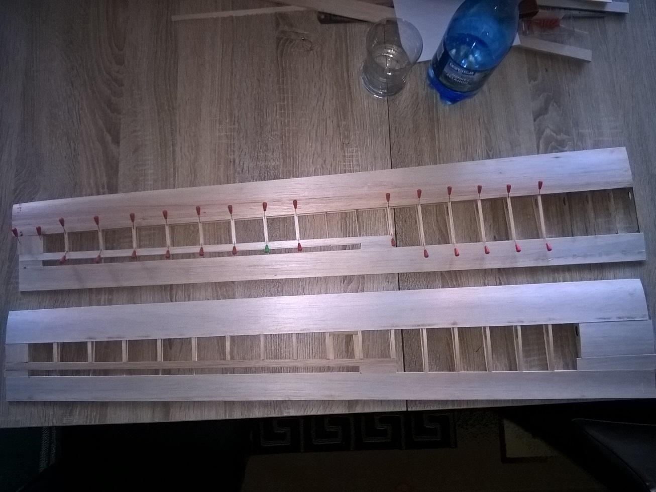

Pracuję nad skrzydłami, nakładki praktycznie gotowe, w jednym skrzydle mam już łoże na serwomechanizmy.
Niedługo odcinam lotkę :)
WP_20160825_19_09_02_Pro.jpg [ 427.14 KiB | Przeglądany 13376 razy ]

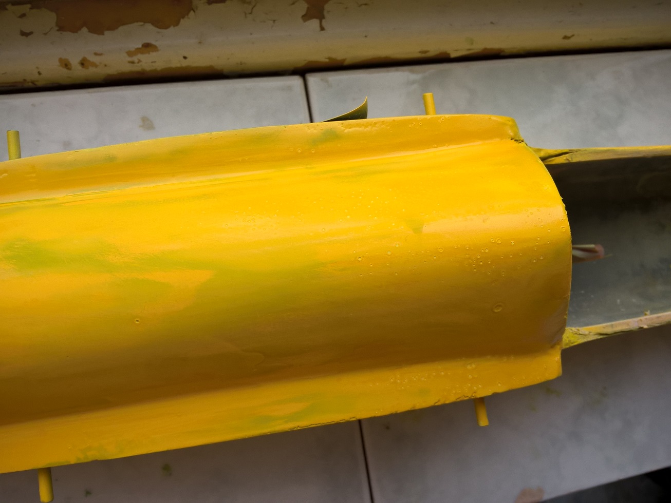

Ten biały podkład (szpachlówka) idzie w kosz. Coś z nią nie tak, jak tylko zacząłem kłaść lakier od razu zaczęły pojawiać się miejscami bąbelki.
Gdy lakier wysechł zostały małe kratery.... więc znów szpachla i uzupełniamy....
WP_20160903_16_38_24_Pro.jpg [ 290.25 KiB | Przeglądany 13299 razy ]

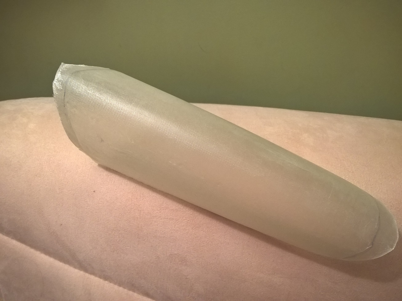

Zrobiłem też owiewkę kabiny.
WP_20160907_19_53_00_Pro.jpg [ 354.1 KiB | Przeglądany 13299 razy ]

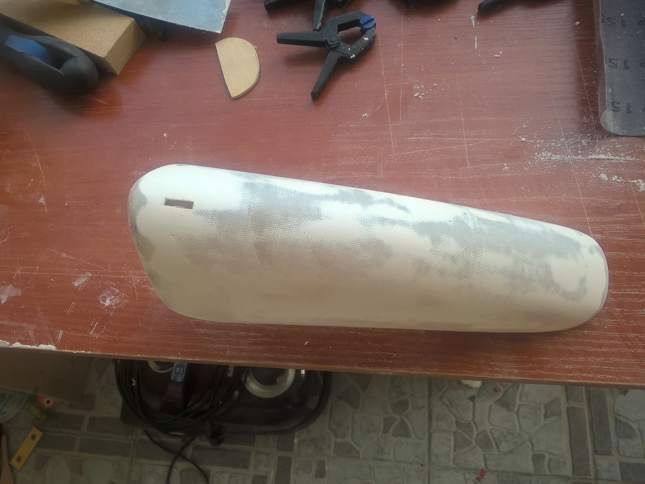

Osłona kabiny po szpachlowaniu i szlifowaniu :)
WP_20160910_14_46_07_Pro.jpg [ 409.46 KiB | Przeglądany 13274 razy ]
