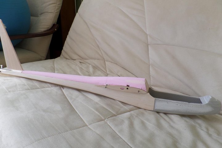

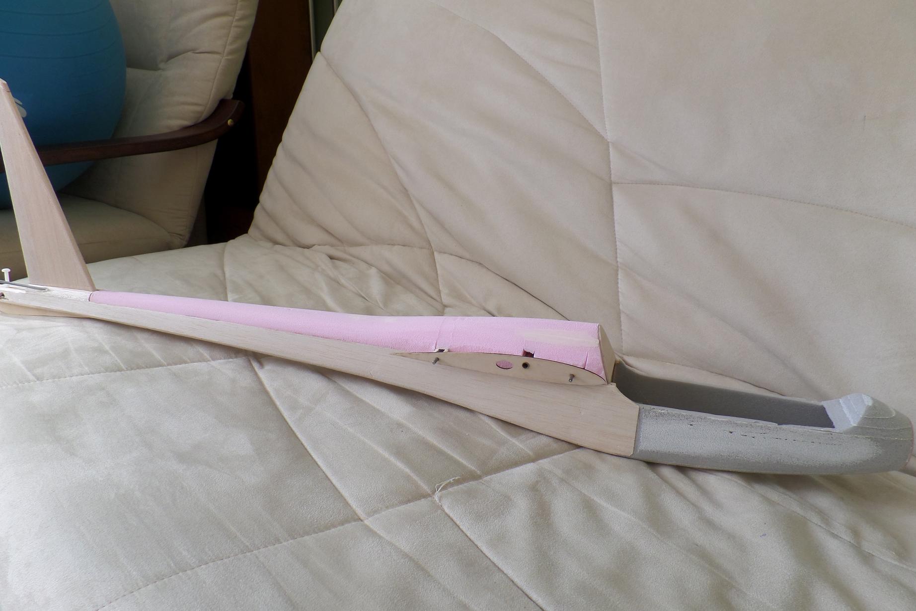

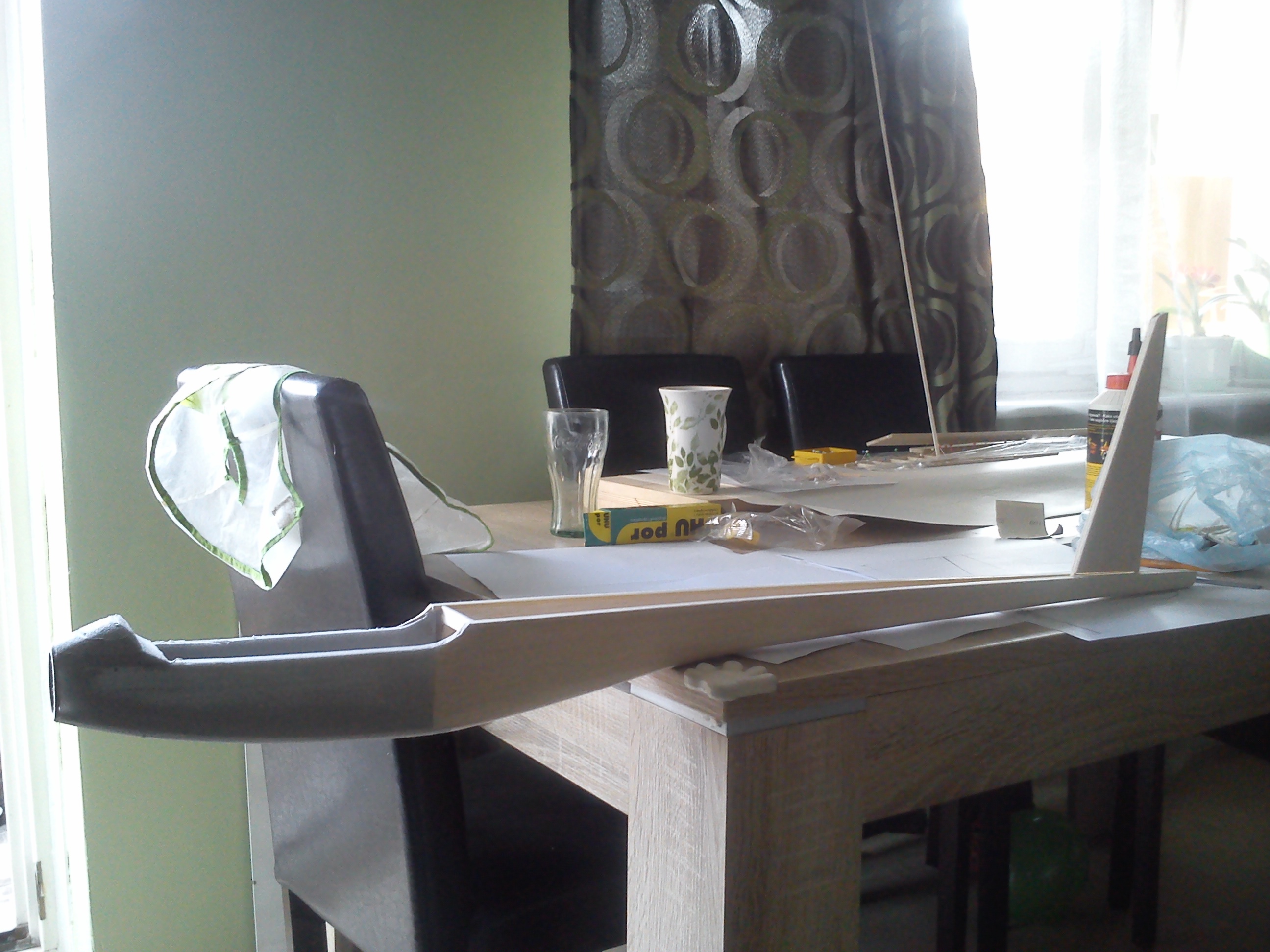

Także ujawnię się ze swoją budową. Idzie bardzo powoli, a to dlatego że robię go jako drugiego w kolejce.
Kadłub powstał już jakiś czas temu. Tak się prezentował z przymiarką pionowego.
DSC_0053.jpg [ 942.09 KiB | Przeglądany 14575 razy ]
Następnie zrobiłem poziomy i tak sobie wszystko leżało... aż do dziś.

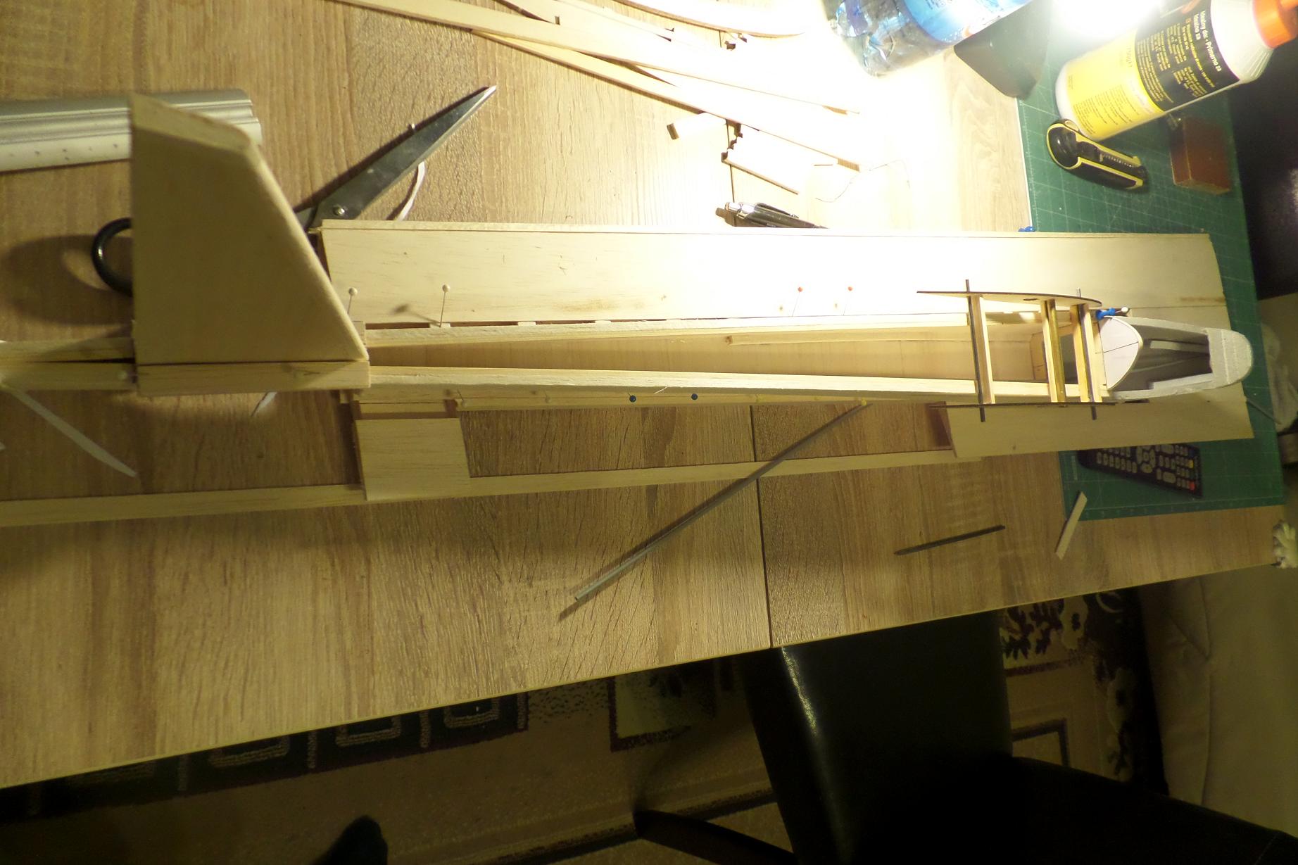

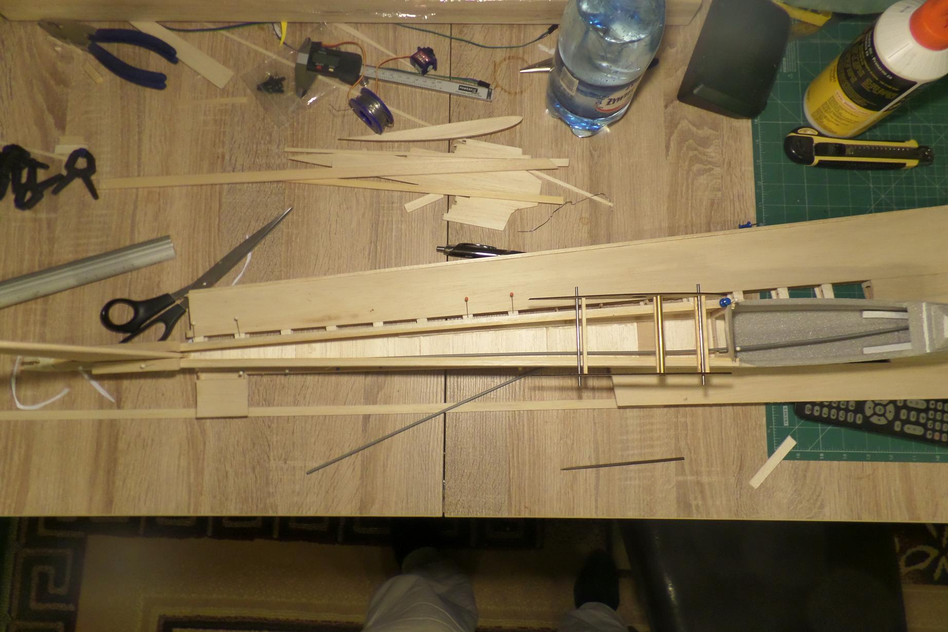

Dziś wkleiłem pionowy, płozę oraz pół-wręgę.
SAM_4006_40.jpg [ 230.17 KiB | Przeglądany 14575 razy ]
SAM_4007_40.jpg [ 249.43 KiB | Przeglądany 14575 razy ]
SAM_4008_40.jpg [ 265.68 KiB | Przeglądany 14575 razy ]
Następny krok, mocowanie bowdenów, pokrycie garbu styrodurem i szlifowanie.
Później spróbuję sił w laminowaniu :lol: :lol:

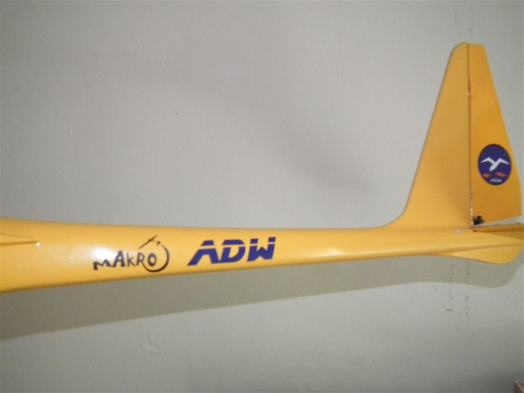

Dla nielicznej garstki budowniczych/użytkowników mAkro przygotowałem niespodziankę....logo modelu, pomysł mój :oops: . Wysyłka na dniach.
DSCN2332.jpg [ 152.54 KiB | Przeglądany 14496 razy ]
 Tytuł: Re: ADW-1 mAkro
Post: 26 lut 2015, o 16:31
Dzięki milo :D moja już na modelu , miałem dylemat w którym miejscu ją nakleić :lol:

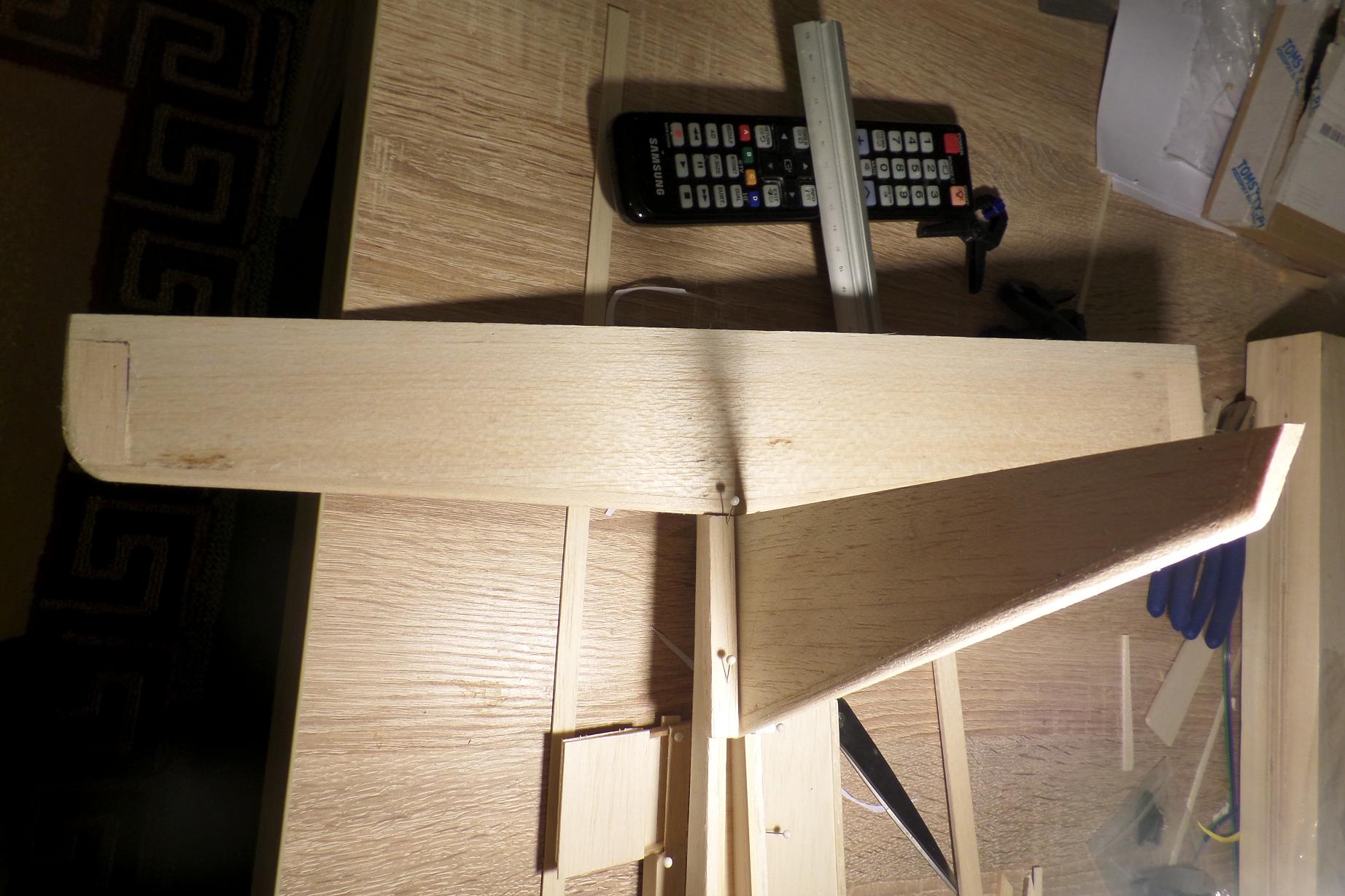

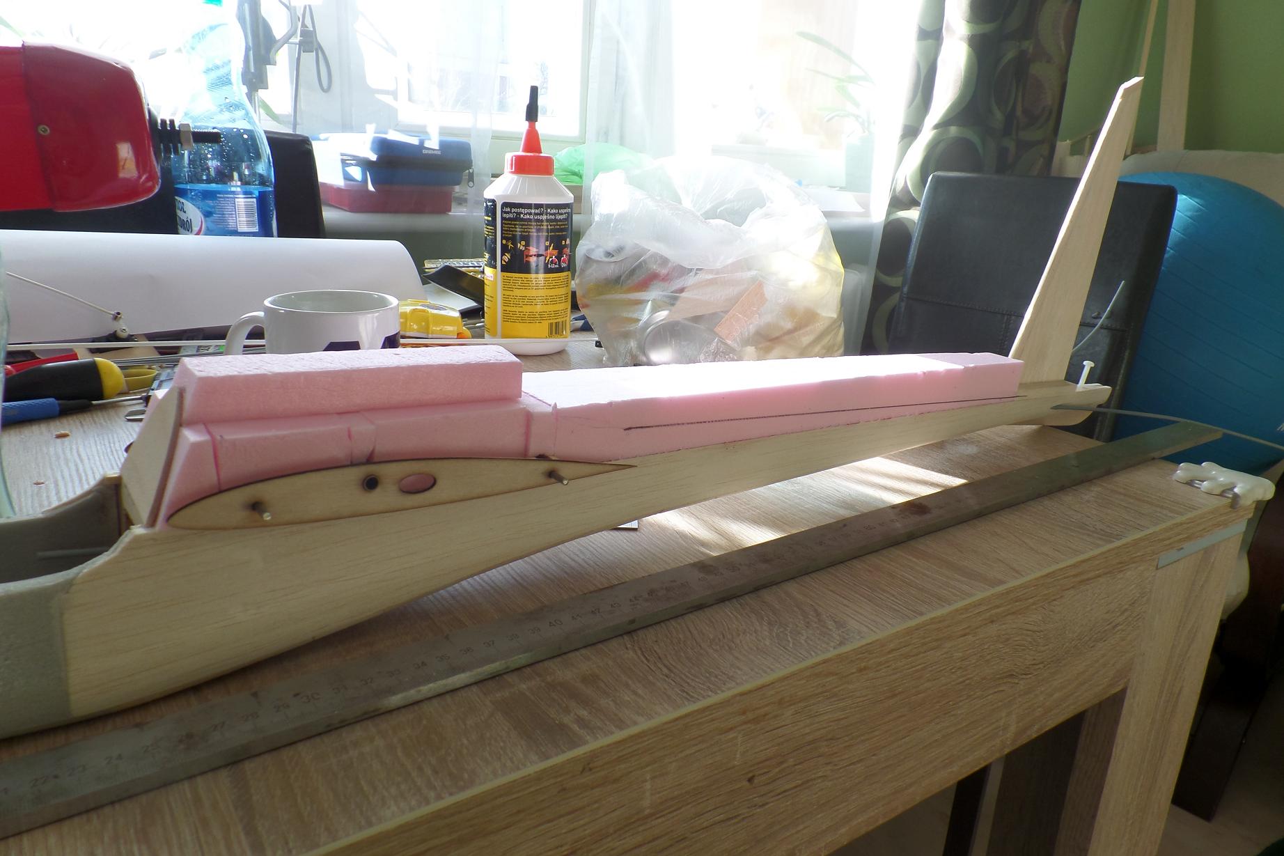

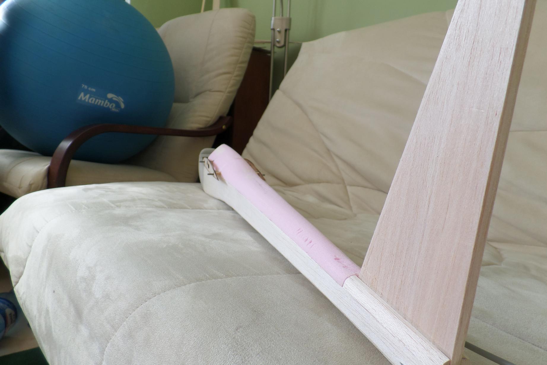

Wczoraj wkleiłem centropłat, więc dziś trzeba było zająć się górą kadłuba.
Dociąłem elementy przykleiłem, wyglądało tak:
SAM_4136_40.jpg [ 234.26 KiB | Przeglądany 14396 razy ]
Następnie w ruch poszedł papier ścierny, wyszło tak:
SAM_4137_40.jpg [ 216.3 KiB | Przeglądany 14396 razy ]
SAM_4138_40.jpg [ 206.49 KiB | Przeglądany 14396 razy ]
Teraz pora na osłonę kabiny.

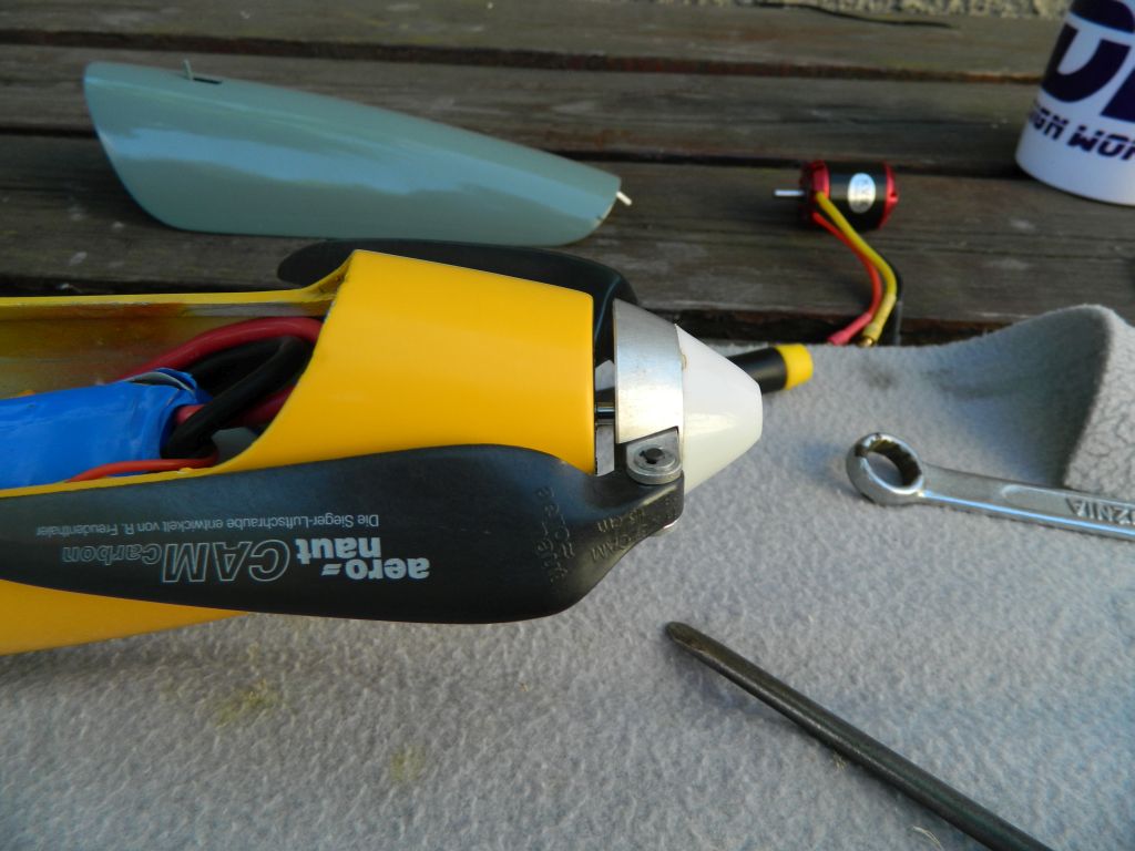

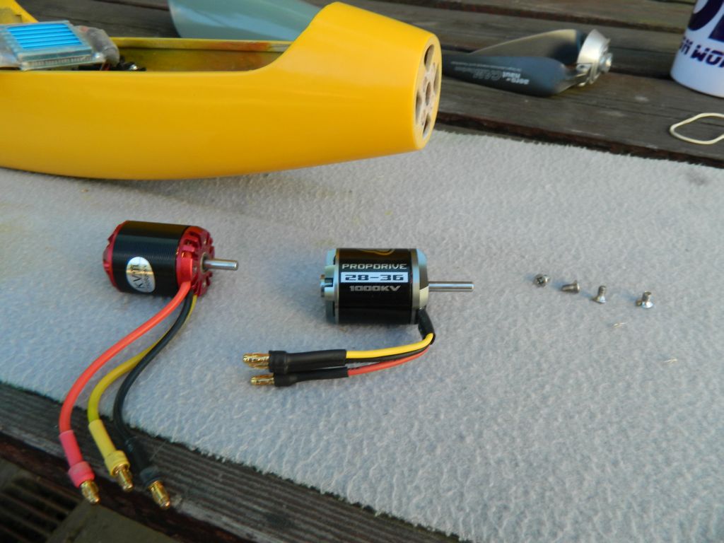

Sławek poprosił mnie abym zakupił mu silnik do Kobuza w HK....oczywiście zgodziłem się i po uważnej lekturze parametrów silnika na stronie, postanowiłem zakupić również dla siebie ;) ..... fajny stosunek ceny do wartości podanych przez HK....zresztą oceńcie sami:
https://www.hobbyking.com/hobbyking/sto ... ouse_.html
Silnik miał być zamontowany w mAkro. Dzisiaj przesyłka dotarła i zrazu zamontowałem go w modelu.
Silnik "goły" tzn bez śrubek i innych akcesoriów, typowych dla silników elektrycznych. Po otworzeniu paczuszki uderzyła mnie staranność wykonania, precyzja itd. Powiem szczerze , że byłem zaskoczony :) . Otwory we wrędze na śruby mojego modelu są tak umiejscowione, że musiałem obrócić silnik....kable znajdują się po prawej stronie kadłuba. Nie po mojej myśli, ale są sztywne - co utrudnia trochę montaż - i nie dotykają obudowy silnika. Druga sprawa to długość ośki....w poprzednim była krótsza o 3 mm i kołpak ładnie przylegał do wręgi, w tym jest dłuższa i teraz jest 3 mm szpara ;) . Tak samo ma MPjecie i Pelikanie....trudno, poprawi się kadłub, teraz szybko model do samochodu i na lotnisko :D
Konfiguracja: śmigło 12x6, regulator 40 A, pakiet 3S 2,2 A, waga modelu ok 1400 gram do lotu.
W stosunku do poprzedniego napędu mAkro wznosi się stabilnie pod kątem 45 do 50 st - poprzednio ok 20-30 st, widoczny nadmiar ciągu.....jestem bardzo zadowolony, moment na pułap i strefa.....lubię to :lol: . Nie wznosi się jak rakieta, ale ze stałą szybkością, stabilnie i pełną kontrolą nad modelem. Praca silnika cicha, bardzo stabilna....no troszeczkę zagrzałem motorek, ale to dlatego, że było późno i chciałem jak najwięcej pokręcić....polatać na silniku :lol: .
Polecam silniczek, elegancko zrobiony o wysokiej kulturze pracy i bardzo dobrych parametrach jak na taką popierdółkę :lol: . Sławek, będziesz zadowolony :D .

No to fajnie, u mnie pójdzie na 4s i na próbę na CAMProp 12x6 graupnera a potem na czymś mniejszym. Zobaczymy ile Kobuz będzie miał do lotu ale pewnie więcej niż Twój szybowiec.
Ośkę zeszlifuj na szlifierce. Oklej silnik taśmą malarską albo wsadź w folię wystawiając do szlifowania tylko ośkę, unikniesz opiłków. Szkoda roboty z kadłubem.
Czarna koszulka NTM-ach ledwo wchodzi pod obudowę więc wywal ja to ugniesz kable.
