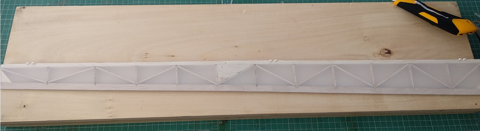

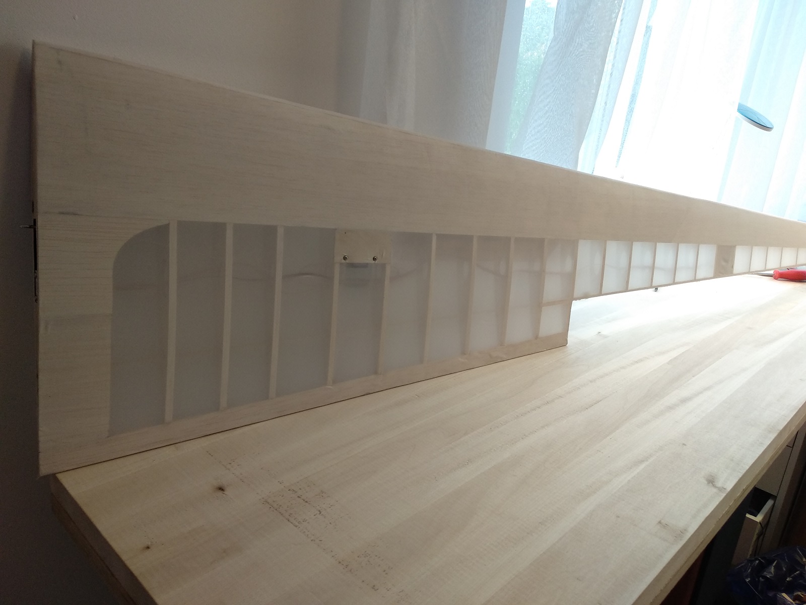

Pomalutku kładę poszycie.
Obie lotki gotowe
IMG_20200727_171009.jpg [ 178.07 KiB | Przeglądany 18087 razy ]
Jedno skrzydło też, czas na drugie.
IMG_20200728_173223.jpg [ 316.42 KiB | Przeglądany 18087 razy ]

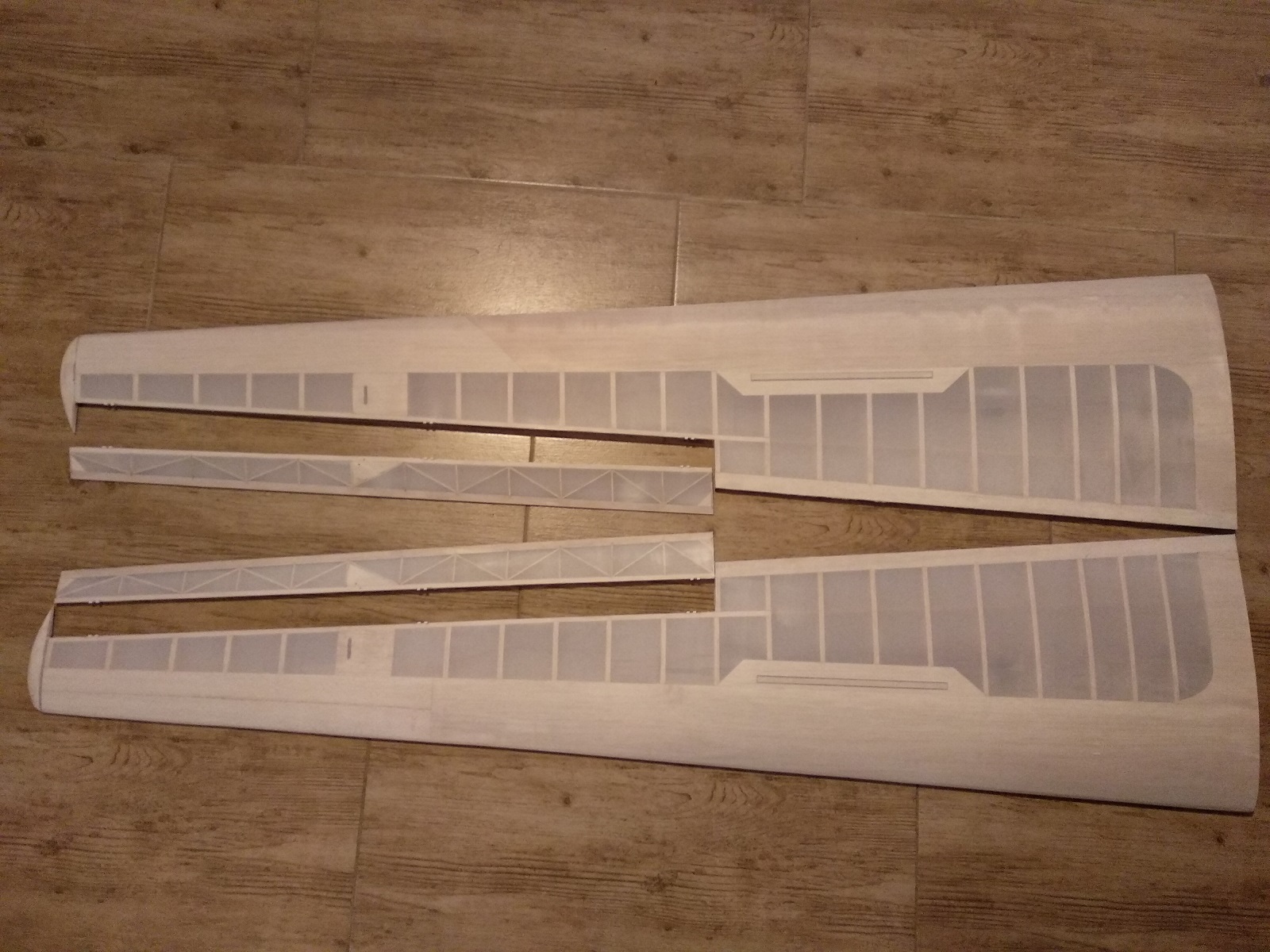

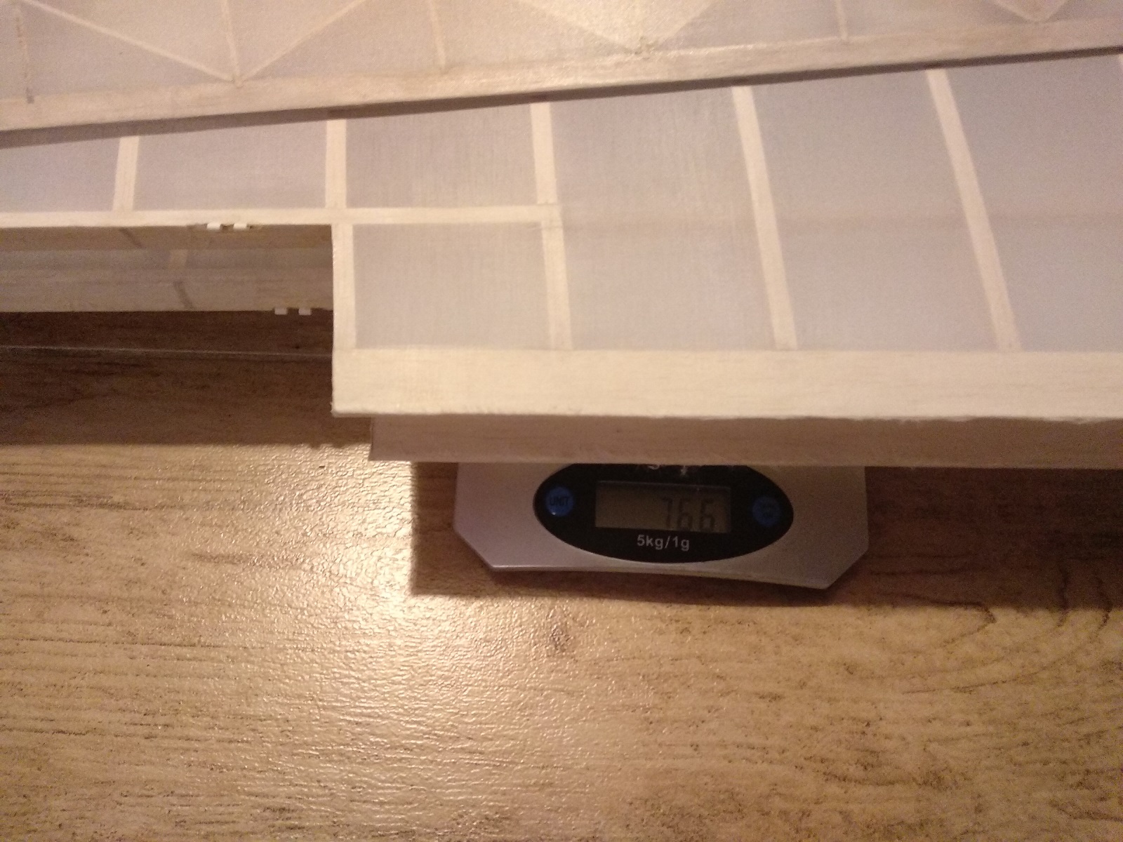

Poszycie w skrzydłach już prawie gotowe.
Koverall położony, teraz warstwa ezekote, :? zobaczymy, jak będzie do d....y to mam folię w zanadrzu :lol:
Waga tego co na zdjęciach 766 gram.
IMG_20200817_204631.jpg [ 527.59 KiB | Przeglądany 17919 razy ]
IMG_20200817_204725.jpg [ 512.32 KiB | Przeglądany 17919 razy ]
Post: 20 sie 2020, o 19:08
Wszystko co pokryte koverallem dostało dwie warstwy ezekote.
Przytyło ok 35 gram.

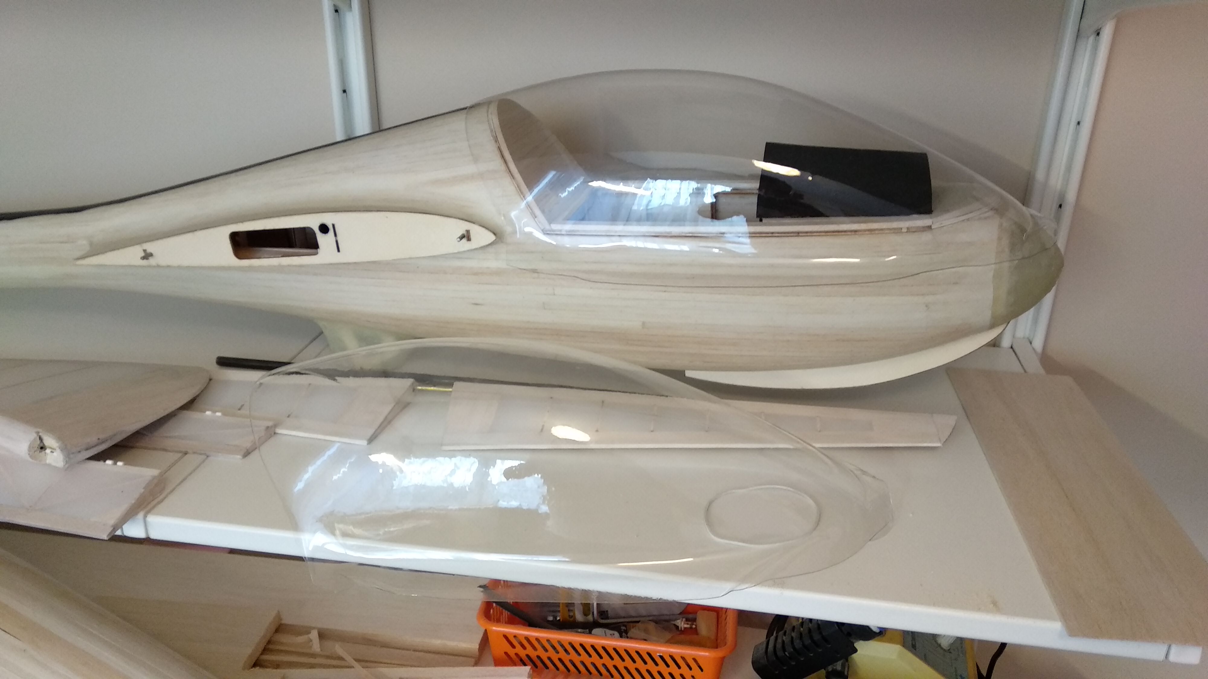

Generalnie robię wszystko by zabrać się za szpachlowanie kadłuba w ostateczności, dziś przygotowałem nawet owiewkę :lol:
IMG-20200820-WA0001.jpeg [ 584.81 KiB | Przeglądany 17862 razy ]
Post: 20 sie 2020, o 19:52
O kurczaki pieczone ..pół królestwa za owiewke! Zasadniczo do Kobuza też potrzebuję czyli całe królestwo

Post: 22 sie 2020, o 08:57
utopia pisze:
Możemy pomyśleć, czemu nie.
Na razie czekam na dostawę vivaku, więc temat na przyszły tydzień ;)

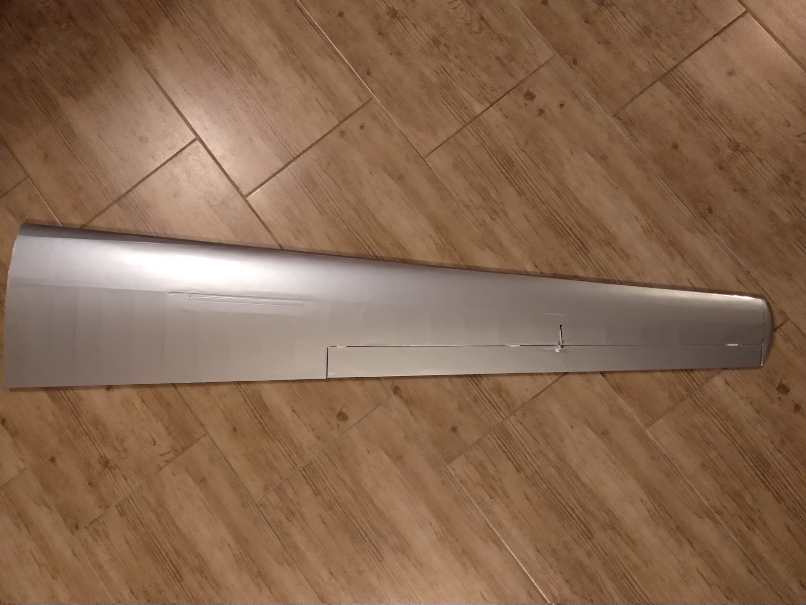

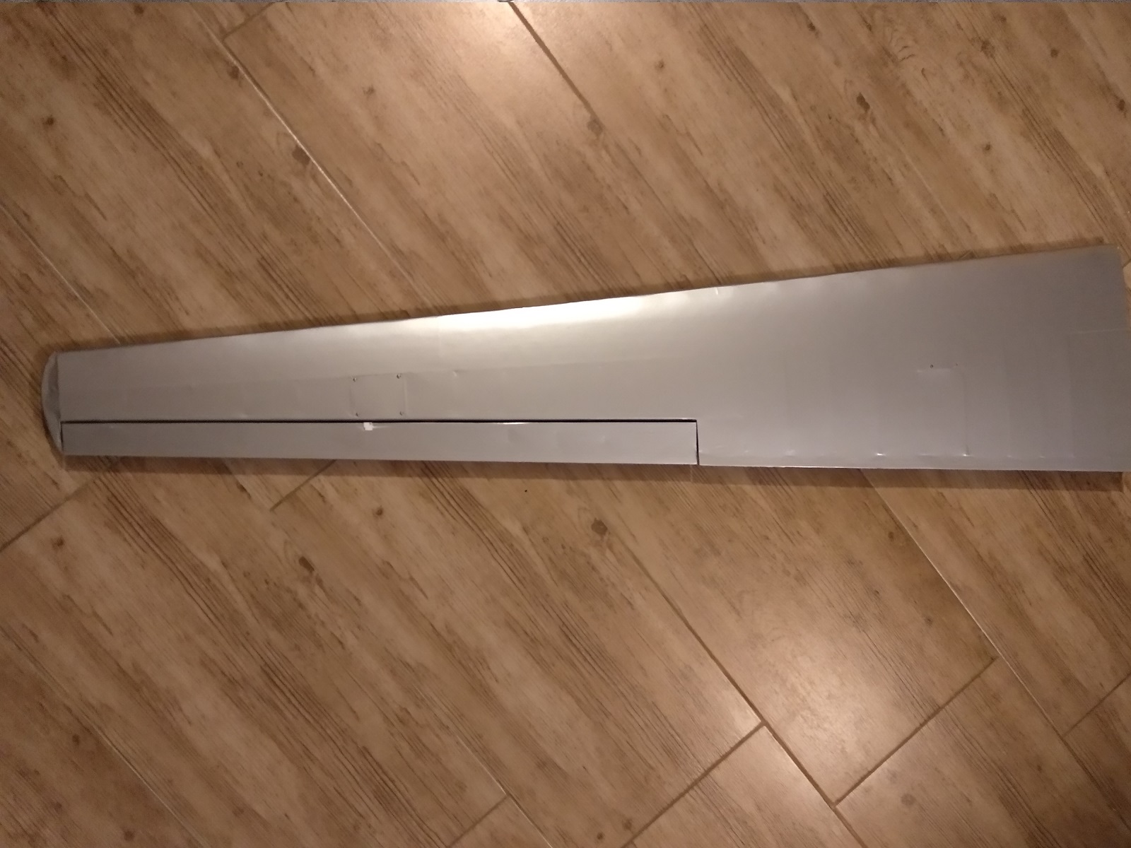

Skrzydła wróciły na warsztat pozbyłem się koverallu i wkroczyłem z folią.
Jeden płat gotowy.
IMG_20201101_182107.jpg [ 405.86 KiB | Przeglądany 16719 razy ]
