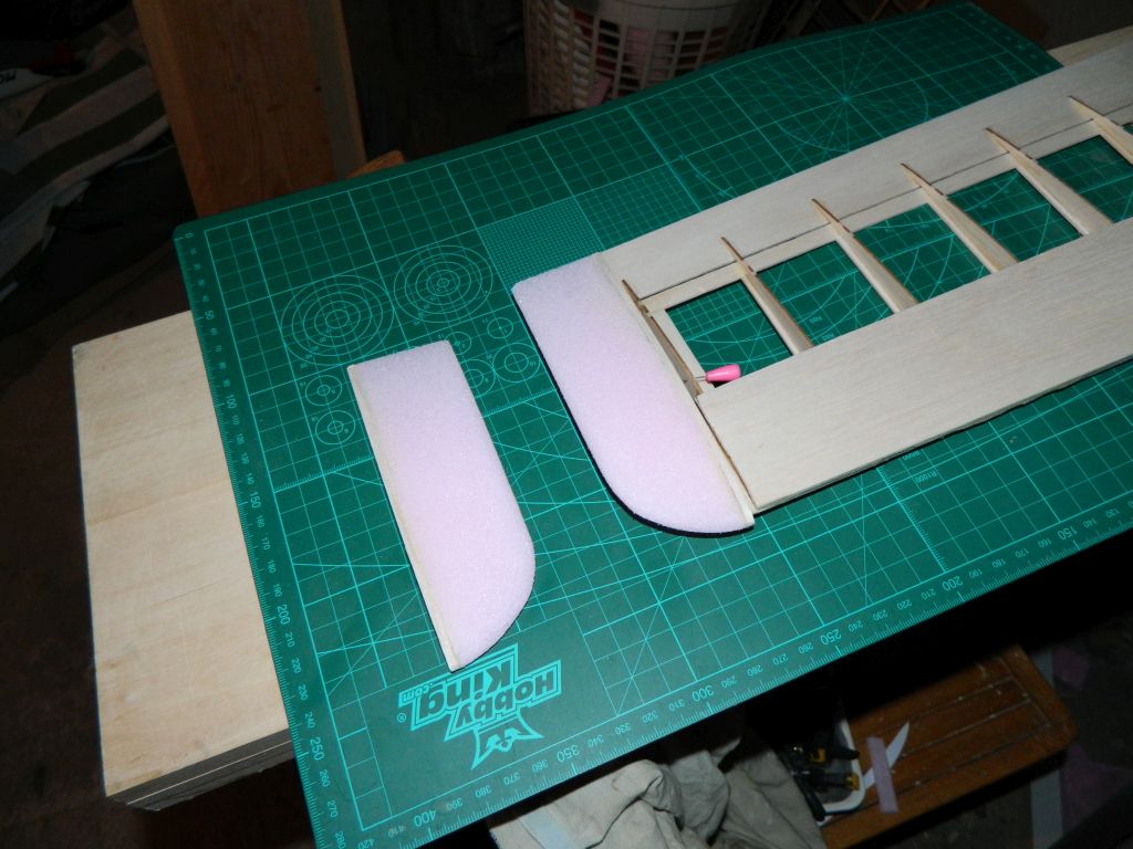

Spływy, nakładki, przekładki itp, nic ciekawego ;) . Wciągającą odskocznią od tego wszystkiego były końcówki płatów. Wystrugałem je ze styroduru i balsy, no i oczywiście przymiarka. Na końcówki położę szkło, szlif i malowanie.

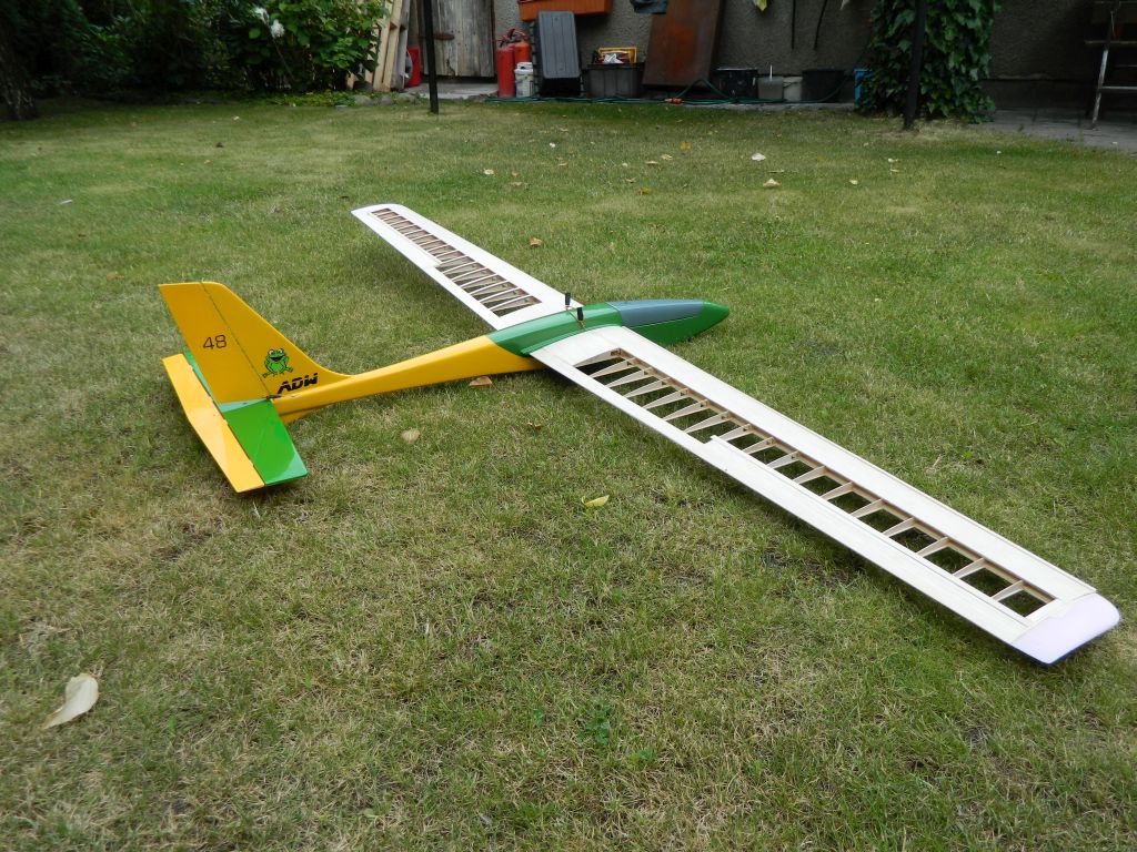

Widok z nowymi płatami. Zasadniczo bryła skrzydeł zrobiona, zostały mocowania serw lotek, szlif i folia. Mam nadzieję do wyjazdu w Bieszczady się wyrobić, taki jest plan :) .

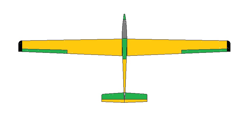

W wolnych chwilach pracuję nad wersjami rozwojowymi Kumaka. Jestem w trakcie projektowania nowych płatów. Po pozytywnych wrażeniach z dotychczasowej eksploatacji skrzydeł z profilem SB96, postanowiłem zrobić większe płaty na tym profilu. Rozpiętość ok 240 cm, mniejsze lotki, wznios ok 1 st, cięciwy 200/130. Poniżej jpg z wizualizacją przyszłej wersji. Kadłub pozostaje ten sam.

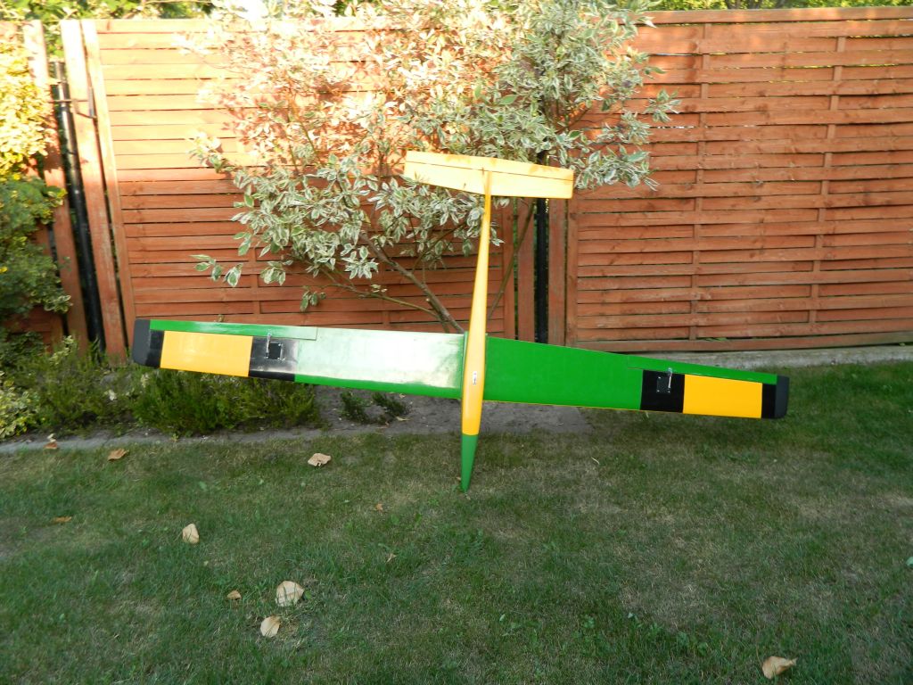

Powoli kończę budowę drugich płatów dla Kumaka.....tak sobie wymyśliłem kolorystykę skrzydełek ;) , jedno oklejone :) Lotki będą zielone....chyba ;) .

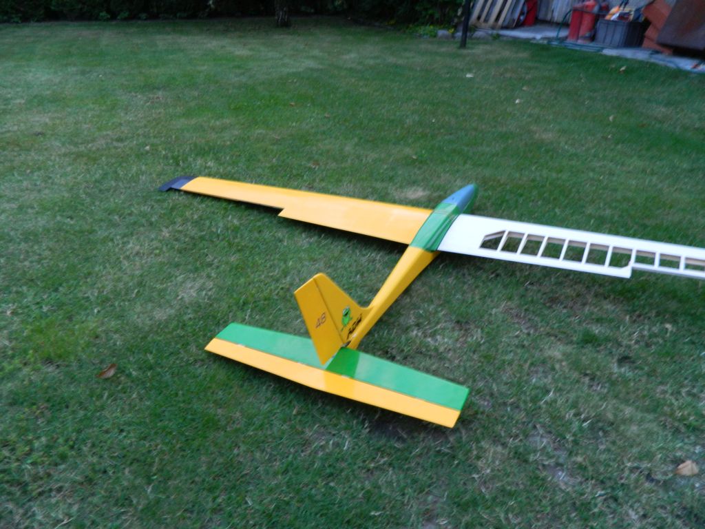

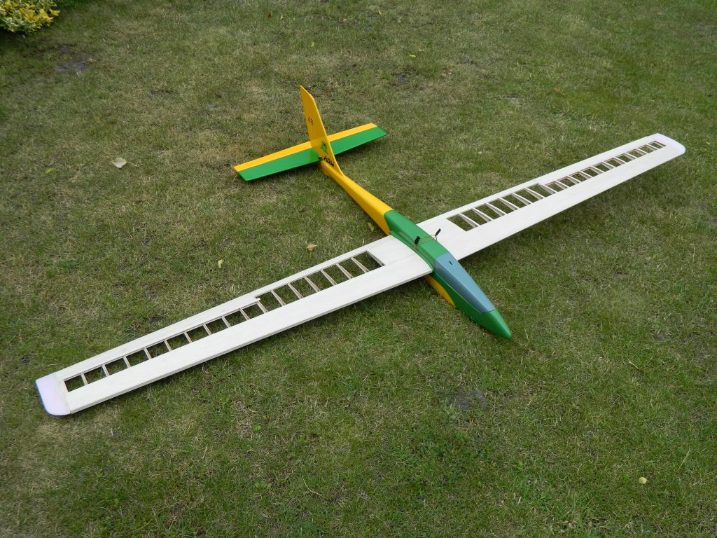

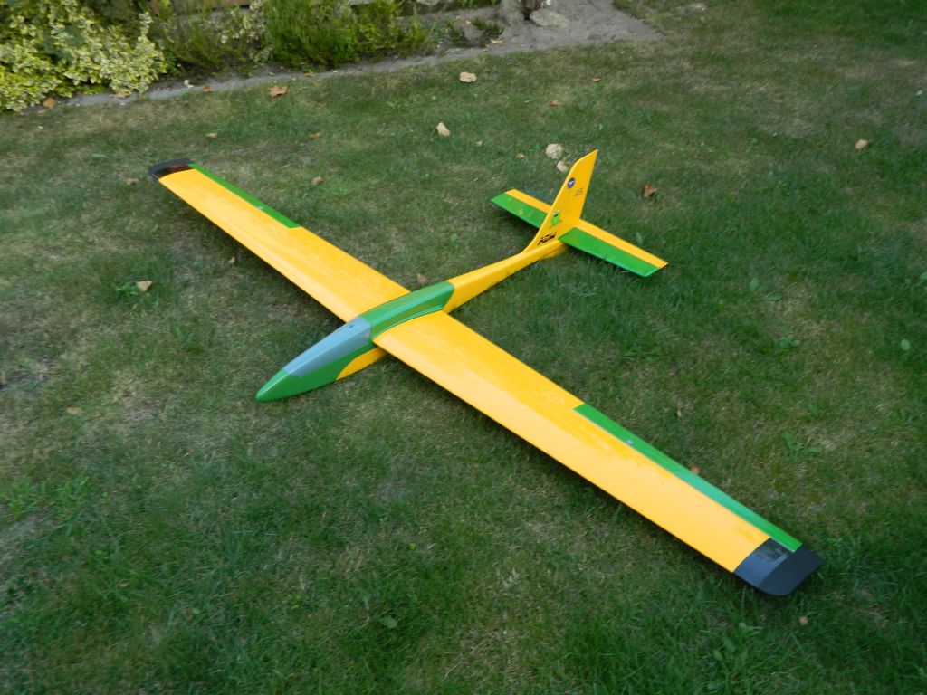

Udało mi się zbudować drugi komplet płatów do Kumaka przed wyjazdem w Bieszczady :) . Troszeczkę uprościłem wykańczanie, np zrobiłem zawiasy z taśmy. Teraz demontaż i do samochodu, bez oblotu....oblot będzie w Bieszczadach ;)

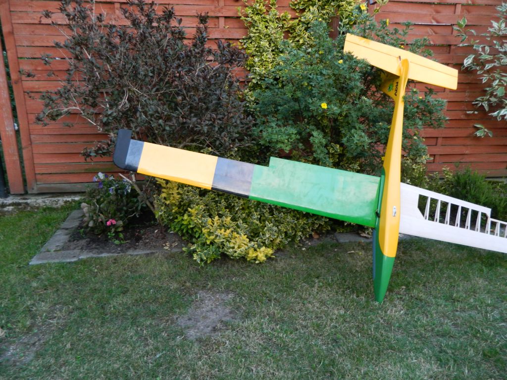

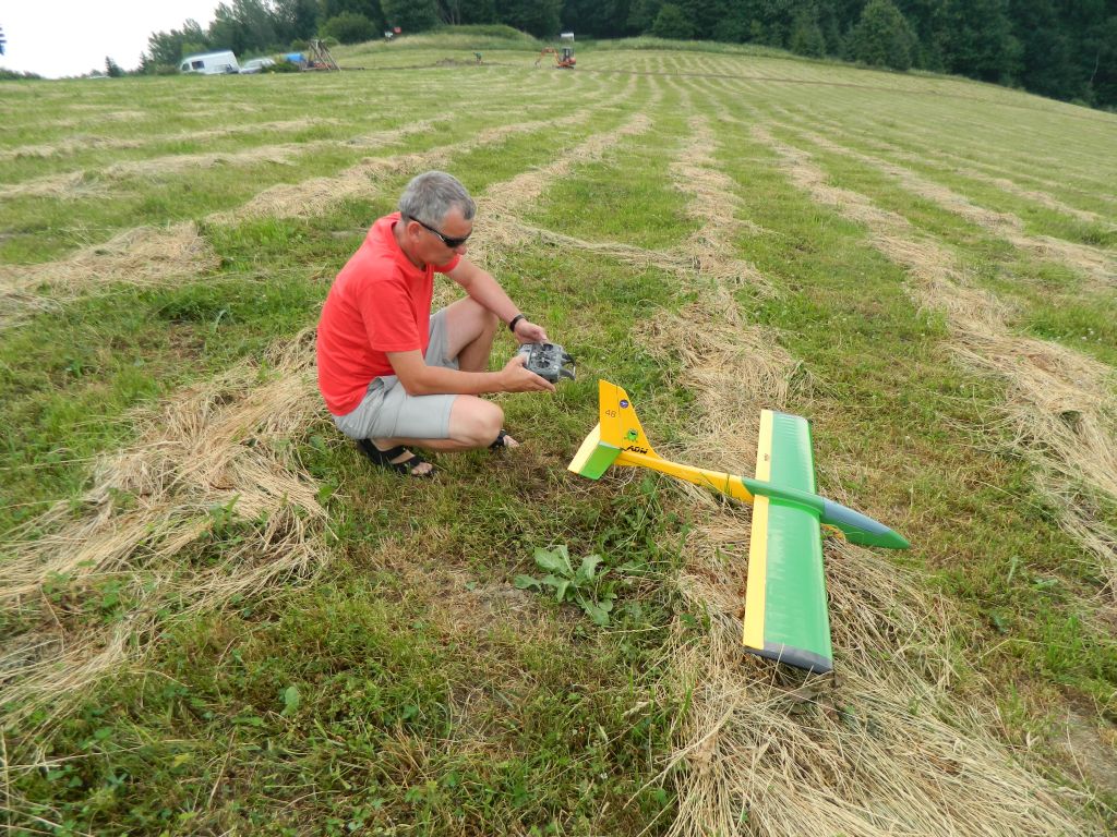

Kumak ma za sobą debiut w Bieszczadach. To był ostatni etap prób w locie, loty na żaglu. Model, moim zdaniem sprawdził się, bardzo dobrze radził sobie z wiatrem. Ze względu na lotki na całej rozpiętości, nie było problemów ze sterownością. Przy słabszym wiaterku model nie radził sobie. Dopiero od 4-5 m/s Kumak pokazywał swój "pazurek".....jestem zadowolony :) Loty na zboczu wykonywałem tylko na płatach prototypowych na SB96. Oblatałem również model z płatami na profilu SD7037, tylko z holu, na płaskim. Pośpiech przy budowie niestety nie pozwolił na pełne próby modelu z tymi płatami. Źle zamocowałem lotki /taśma klejąca/, dość duża różnica w wyważeniu, to spowodowało, że nie pokusiłem się na loty zboczowe. W najbliższych dniach będę oblatywał w tej konfiguracji, już u siebie, z holu. Na razie muszę naprawić kadłub, pękł kadłub zaraz za pionowym podczas jednego z lądowań po żaglu.

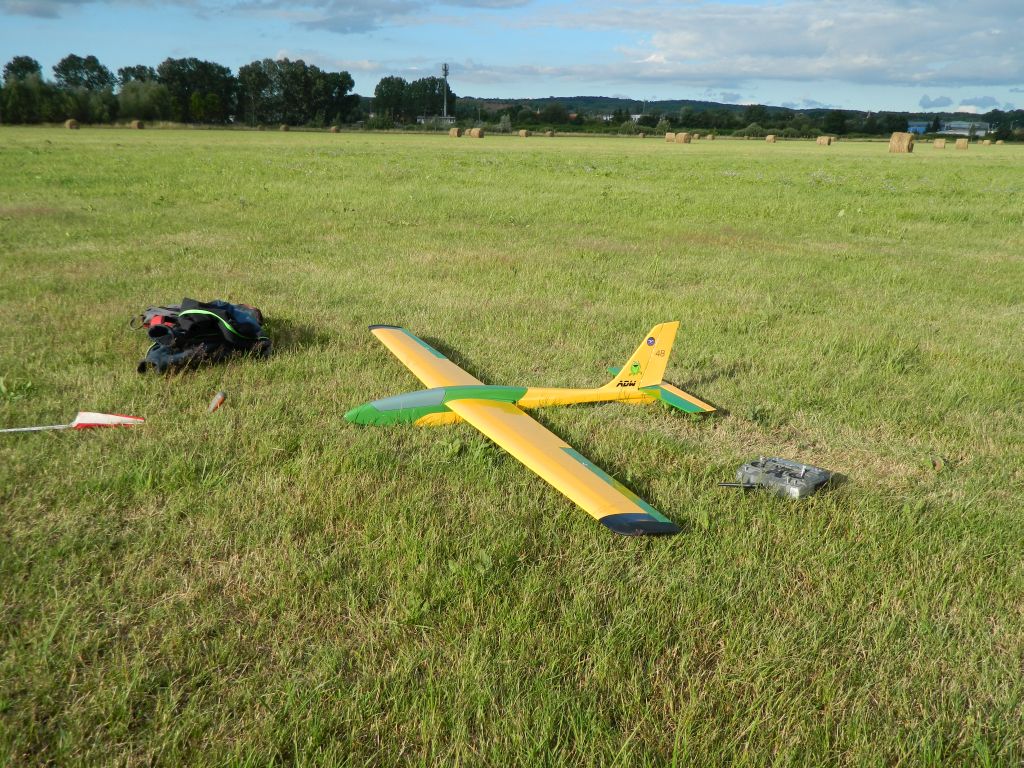

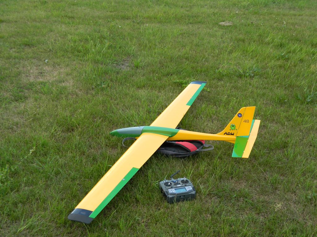

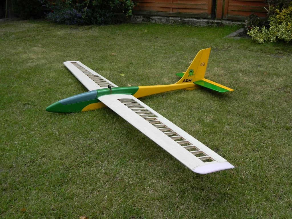

Kadłub naprawiony, lotki zamocowane na silikonowym zawiasie, wyważyłem model....dzisiaj odbył się oblot w pełnej konfiguracji. Waga do lotu wyniosła 1240 g co dało ok 36 g/dm^2, dość dużo, ale liczyłem, że profil sd7037 zniesie to :lol: , tak też poniekąd się stało. Wiatr od 3-5 m/s i silna turbulencja nie pozwoliły na pełne próby, ale coś tam się już dowiedziałem ;) . Kumak z tymi płatami lata stabilnie, nie "brakuje sterów", jednak lot pod wiatr nie powala, zupełnie inaczej niż na prototypowych. Na holu pięknie idzie w górę - muszę trochę przesunąć hak po zmianie wyważenia - stabilnie, a przy tym wietrze wysokości były dość znaczne. Loty swobodne bez problemów, no poza koniecznością wytrymowania lotek, gdzieś jest trochę krzywy :oops: . Można latać wolno, jak i szybko.....była też jedna strefa :P Lądowanie proste a mikser "motyl" bardzo fajnie je ułatwia. Czekam teraz na termikę :) wtedy okaże się co jest wart "Kumak 3.1" ;) . Na ten moment mogę już stwierdzić, że mam model zarówno do "agresywniejszego" jak i bardziej, o wiele bardziej spokojnego latania, wystarczy zmienić płaty i slot w aparaturze :lol:

Termika. Wiatr, zasadniczo go nie było, delikatne podmuchy do może 2 m/s ze wschodu, północnego wschodu. Już taki jestem, że dopóki sam nie sprawdzę to nie bardzo wierzę w opinie innych. Profil jest wyśmienity :) . Jeszcze żadnym modelem nie udało mi się załapać na termikę z 10 m, może to wina termiki, ale świetnie się lata, bardzo dobrze widać kiedy model się znajdzie w obszarach noszeń. Można bardzo wolno latać, co przy tym obciążeniu powierzchni nośnej było dla mnie dość dużym zaskoczeniem. Bardzo przyjemna odskocznia od szybszych modeli. Udało mi się zrobić kilka termik po 30-40 minut.....jestem bardzo zadowolony :D . Mam w końcu model szybowca termicznego, w całym tego słowa znaczeniu. "Kumak 3.1" to zwierze termiczne :lol:
