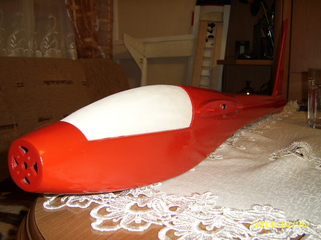

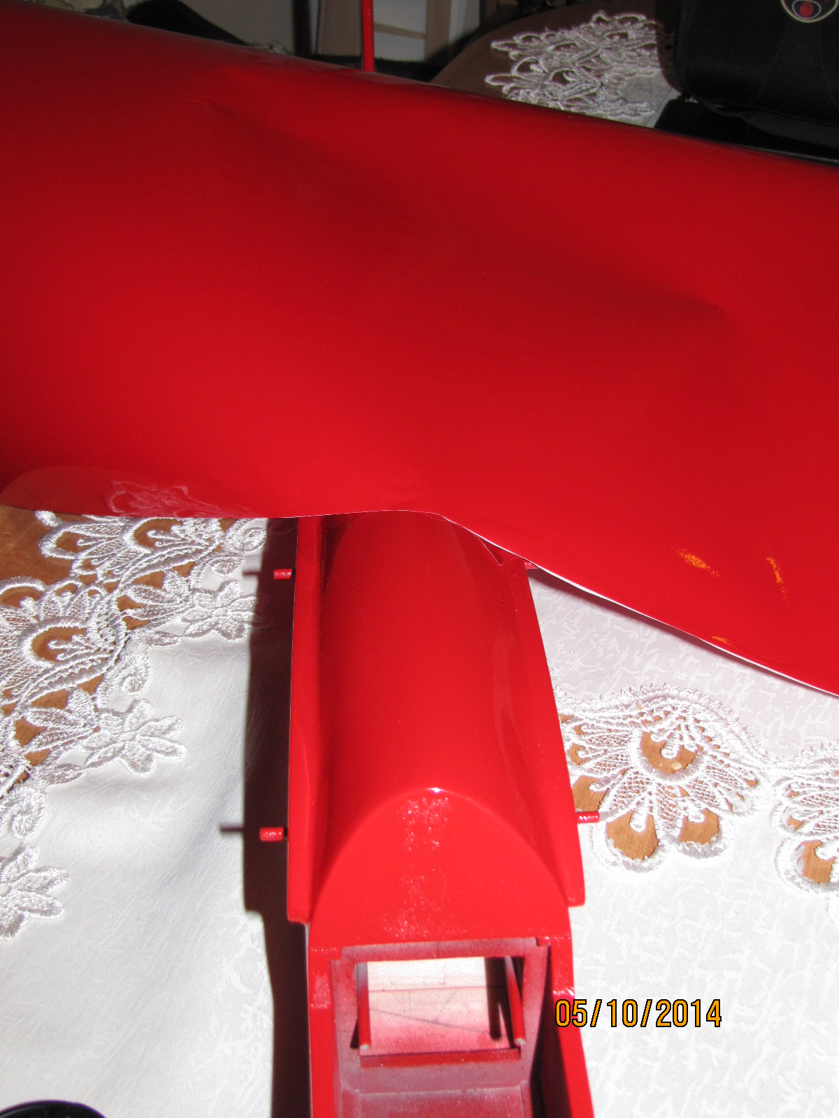

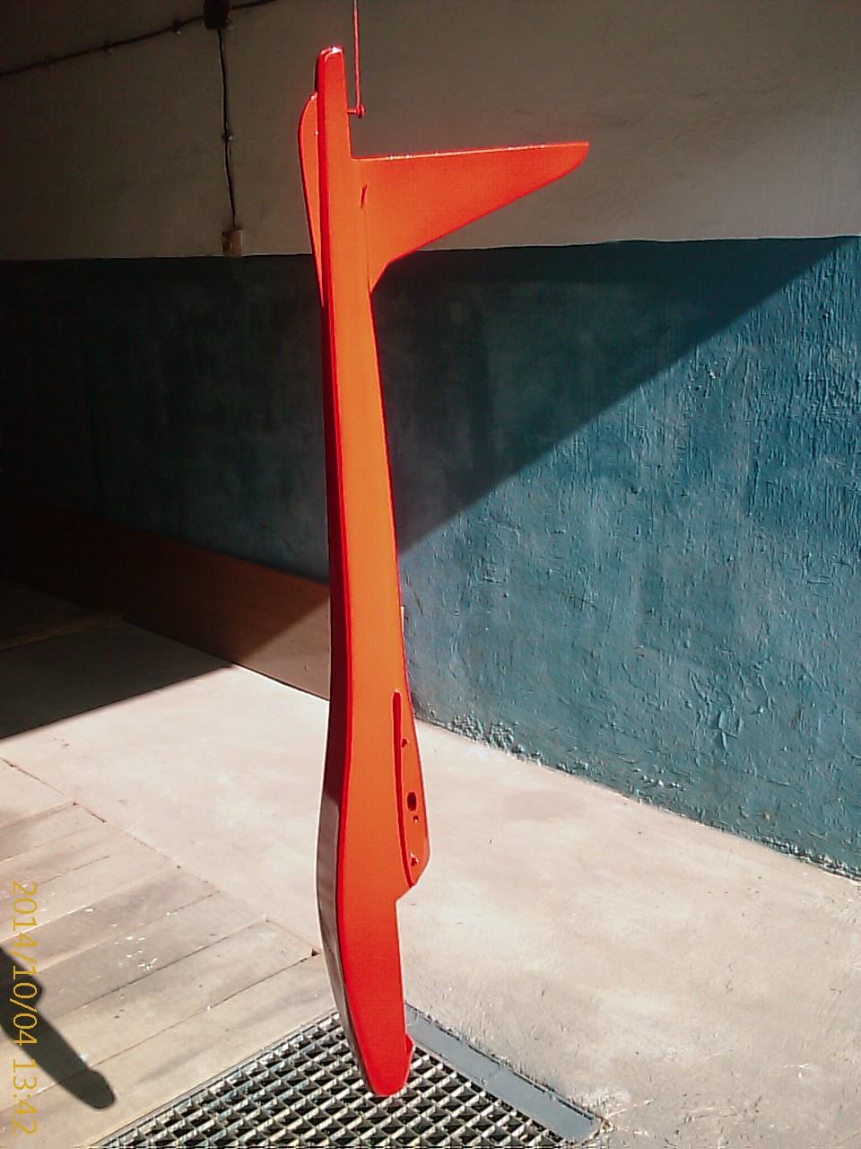

Jak to kiedyś "milo" napisał "uwędziłem" na czerwono kadłub mAkro. Kolor taki strażacki jak to podsumował mój kolega zresztą strażak :) .
Jest parę miejsc na kadłubie do których można się doczepić, ale jak na pierwszy kadłub wykonany tą metodą to jestem mega zadowolony :D .

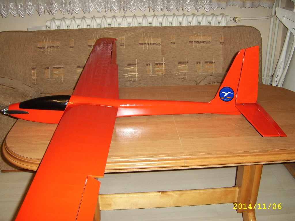

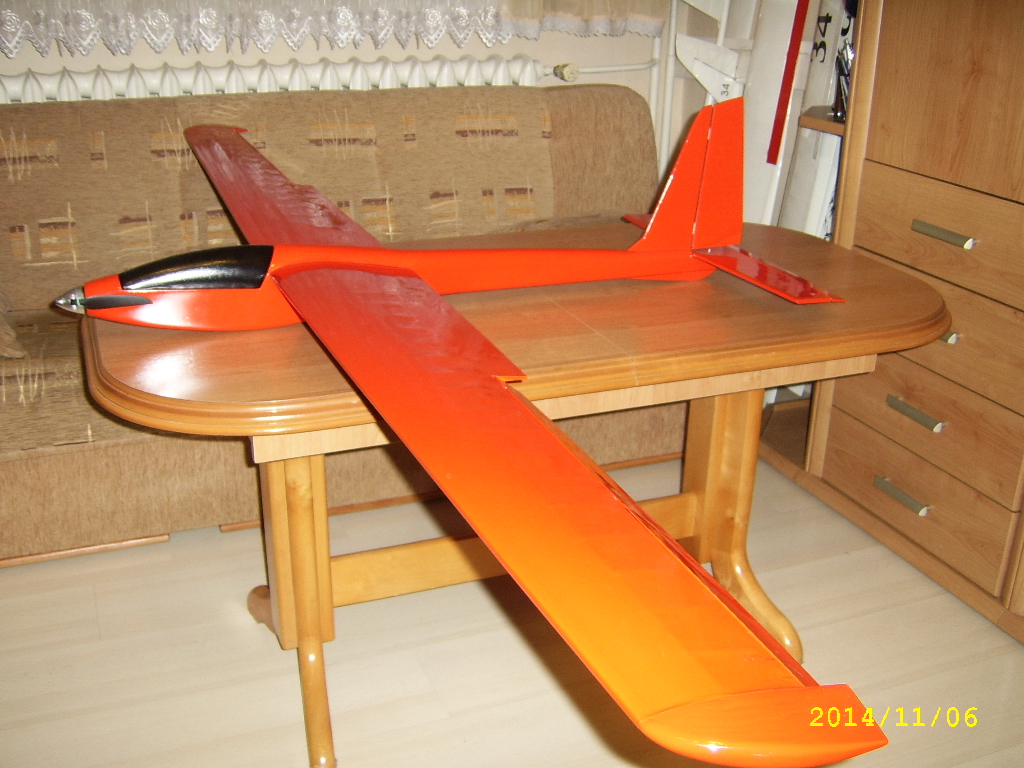

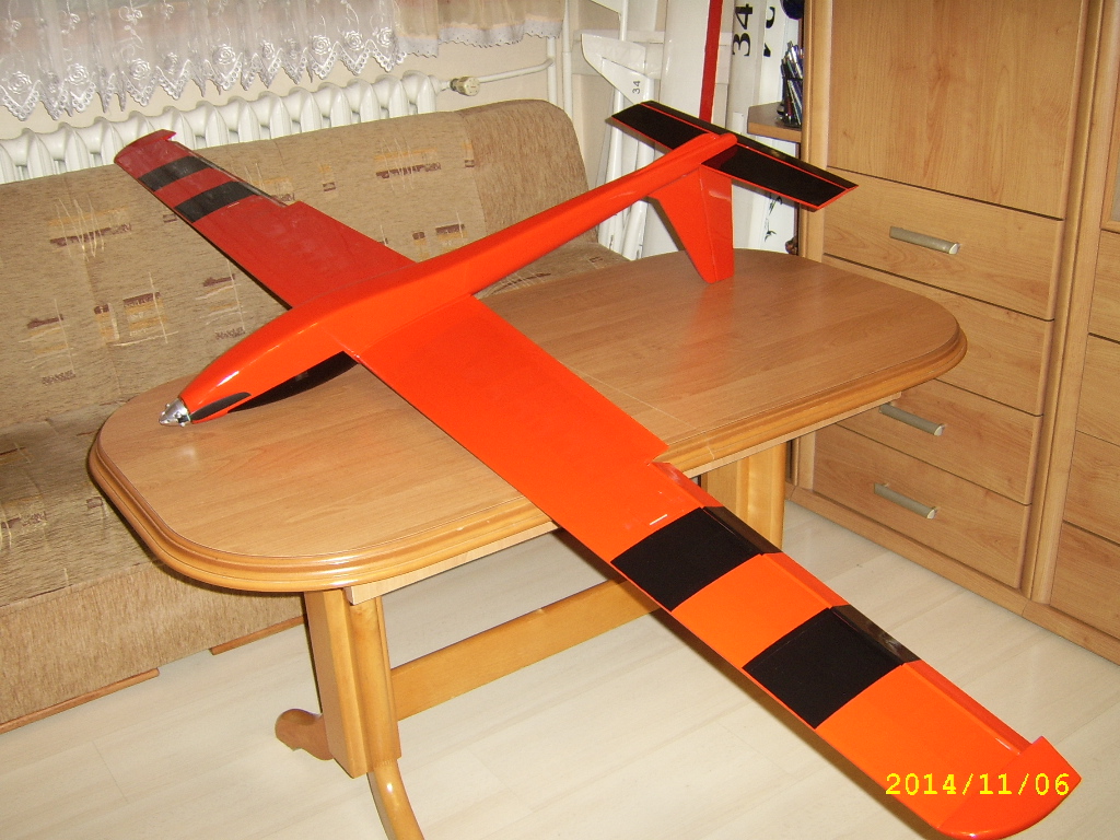

Skrzydła oklejone, kabinka zrobiona zostało jeszcze zamontować całą galanterie typu serwa, pakiet, odbiornik.
Jak pogoda dopisze to może oblot w tym roku, a jak nie to dopiero na wiosnę :).

Świetnie wygląda :D Tylko mam pytanie.....skąd masz naklejkę, jeszcze nie są zrobione :o ...dorabiasz na "boku".... :lol:
Jak przygotujesz model do oblotu to podaj wagę, ciekawy jestem.
 Tytuł: Re: ADW-1 mAkro
Post: 7 lis 2014, o 15:34
Posty: 43
Lokalizacja: Libiąż
To nie jest naklejka, to jest radosna twórczość "grafika" :) i logo naniesione na statecznik pionowy.
Sprawdzałem czy ktoś zauważy ;) :).
Pozdrawiam Wojtek
Post: 7 lis 2014, o 15:53
Zauważy zauważy :lol: :lol: :lol: Wygląda bardzo fajnie - zarówno model, jak i radosna twórczość grafika :D . Pełne gratulacje będą po oblocie :)

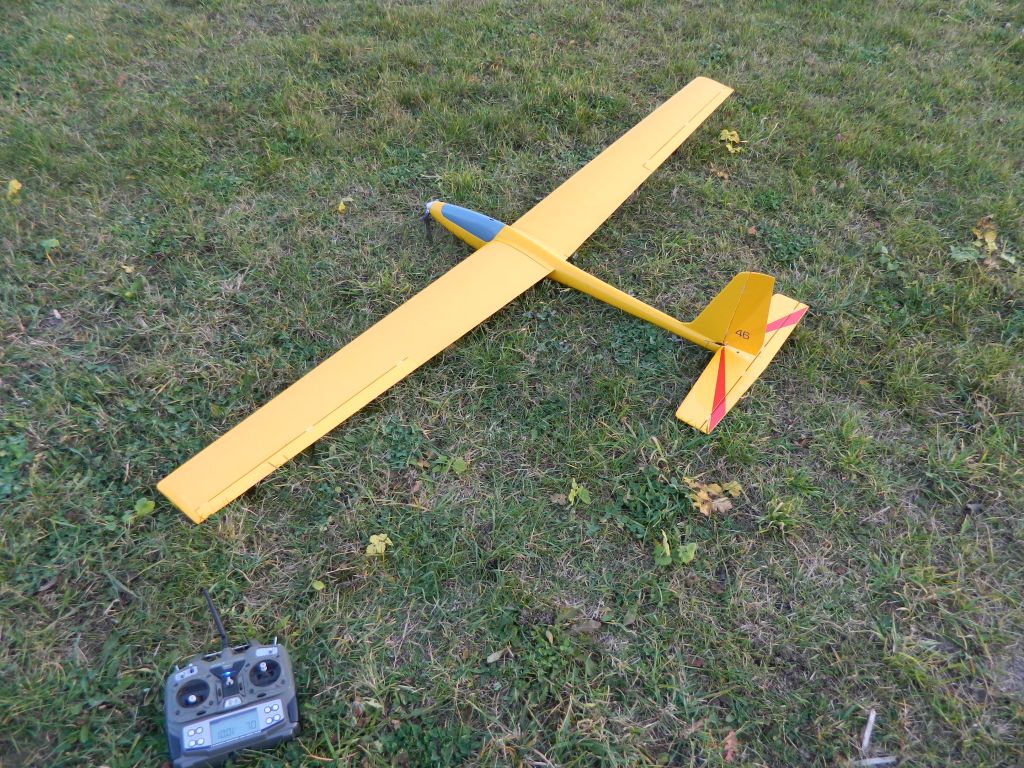

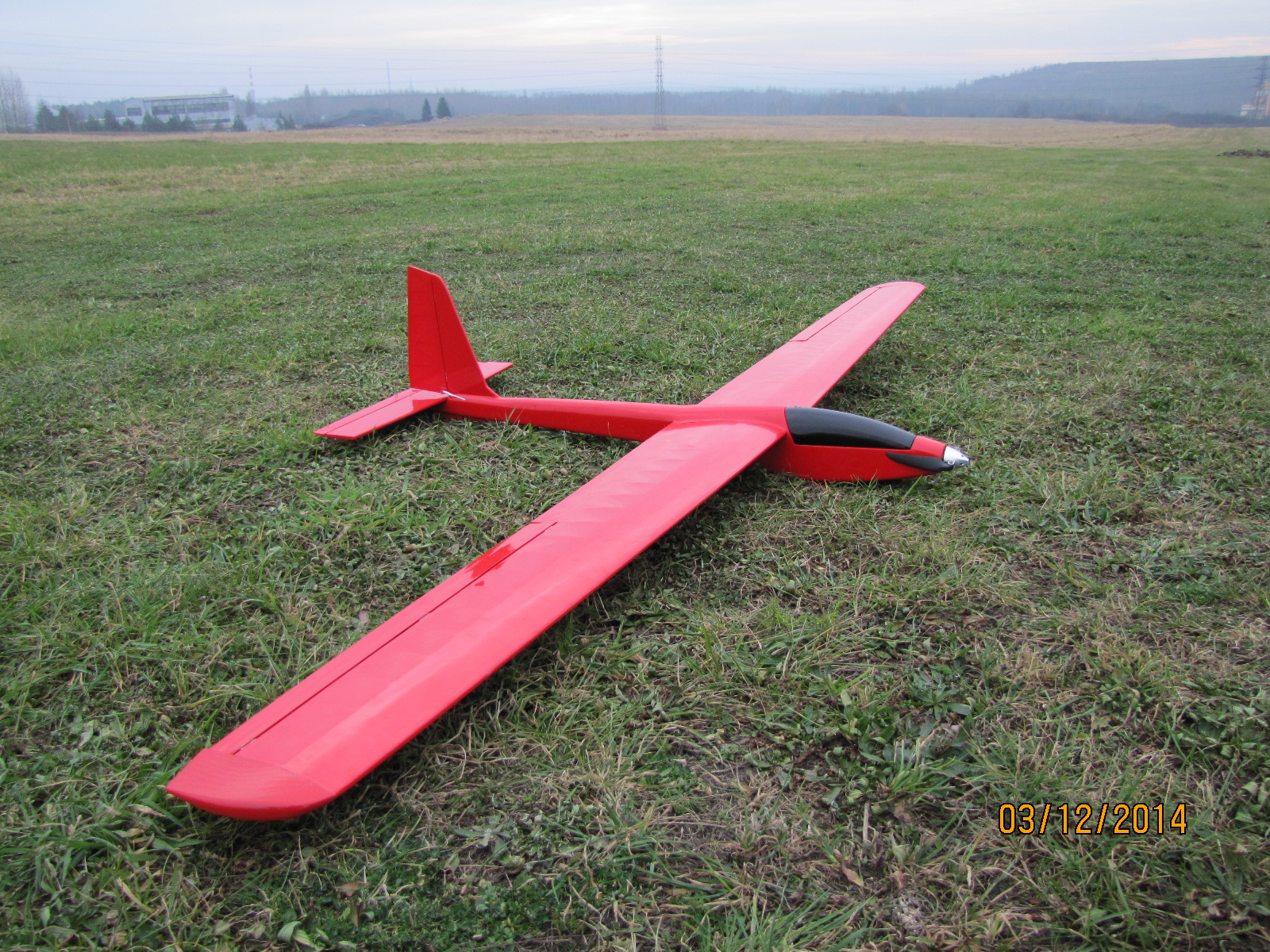

Nie wytrzymałem, pogoda nie rozpieszcza, ale oblot kusił. Spakowałem manele i na łączkę. Tak jak zawsze przed oblotem są emocje. Krótki film z udanego oblotu.
Model jest przewidywalny, szybki i zwrotny lubi prędkość :).
7688.JPG [ 920.64 KiB | Przeglądany 13002 razy ]
Pozdrawiam Wojtek
Ostatnio zmieniony 4 gru 2014, o 02:16 przez Wojtek Sz, łącznie zmieniany 1 raz
Post: 3 gru 2014, o 23:28
Gratuluję udanego oblotu :D Napisz proszę trochę o konfiguracji modelu do lotu. Widzę, że model jest żwawy :lol: , podobnie jak dwa wcześniejsze egzemplarze. ADW-1 mAkro nr. 03 lata i to jest świetna wiadomość :D .
