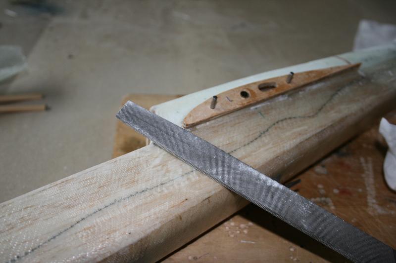

Przykleiłem centropłat (mam nadzieję, że prosto). Oczywiście zachowując kąt zaklinowania 2st. Fajnie wyszło, tyle tylko, że zapomniałem o haku. Musiałem wyciąć w centropłacie "luk" by zamocować nakrętkę na haku. Było trochę gimnastyki, ale w końcu się udało.

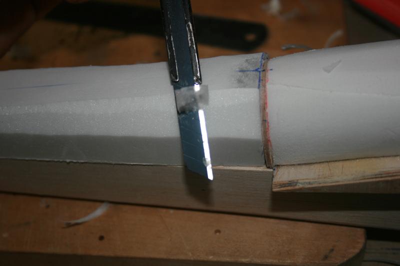

Z pianki wykonałem grzbiet kadłuba. Tafla pianki ma 3 cm grubości, więc musiałem skleić dwa kawałki by uzyskać wysokość grzbietu 5 cm. Za pierwszym razem popełniłem błąd i posmarowałem klejem polimerowym całą powierzchnię styku elementów. Polimerowy klej bardzo ciężko się szlifuje, zwłaszcza w porównaniu z pianką. Wykonałem drugi grzbiet, tym razem jednak skleiłem elementy tylko w osi symetrii. Na krawędziach nie było kleju i wyszło ok.
Tak wykonałem najpierw grzbiet nad centropłatem, później nad resztą kadłuba.
Blok nad centropłatem "zamknąłem" z przodu i z tyłu sklejkowymi wręgami-szablonami. Łatwiej było szlifować do pożądanego kształtu. W tylnej części kadłuba już tego nie stosowałem.
"Styrodur" początkowo ścinałem nożykiem, później potraktowałem papierem ściernym o gradacjach 80-250.

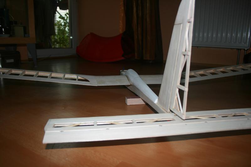

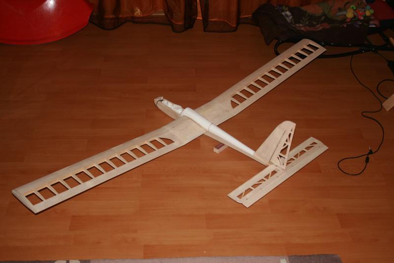

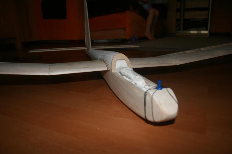

Już widać kawał szybowca :) Poskładany "na sucho".
127114.jpg [ 34.72 KiB | Przeglądany 11897 razy ]
12712.jpg [ 37.15 KiB | Przeglądany 11897 razy ]
Przy budowie tego modelu staram się trzymać planów. Jak na razie idzie mi to całkiem dobrze, choć były momenty, kiedy kusiły mnie zmiany w sylwetce (udało mi się wymodelować fajny "garb" za kabiną, jak w Hurricane. Ale zrobię taki w kolejnym modelu). I to na razie tyle. Powinienem na dniach dorobić końcówkę grzbietu, no i laminowanie. Coś czuję, że mogę spierniczyć. Byłoby mi przykro. Niewypowiedzianie przykro.

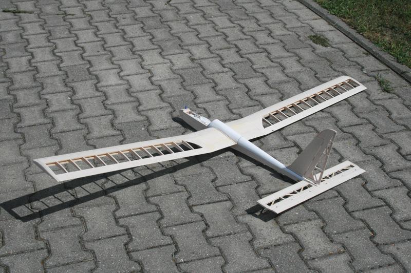

Witam.
Trochę podłubałem przy modelu.

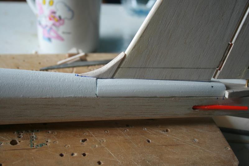

Przykleiłem statecznik pionowy do kadłuba. Wcześniej wystrugałem ostatni segment z styroduru oraz dodałem małą płetewkę przed statecznikiem.
Z bliska tak to wyglądało - jeszcze przed trwałym montażem.
12715.jpg [ 48 KiB | Przeglądany 11897 razy ]

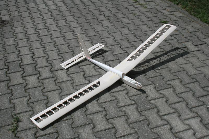

Wywlokłem dzisiaj Żurawia przed dom. Pierwszy raz na świeżym powietrzu.
127211.jpg [ 85.03 KiB | Przeglądany 11897 razy ]
12721m.jpg [ 84.47 KiB | Przeglądany 11897 razy ]
Powinienem niebawem uporać się z profilowaniem osłony kabinki i dokończyć dziób. No i potem laminowanie. :?

I zauważyłem jeszcze, że chyba popełniłem błąd przyklejając ster do statecznika pionowego. Będę musiał bardzo, ale to bardzo uważać, aby nie uświnić zawiasów podczas laminowania - bo statecznik też się laminuje, prawda? Sam ster zamierzam okleić folią.

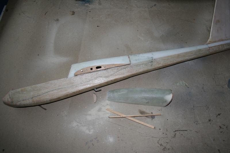

Witam.

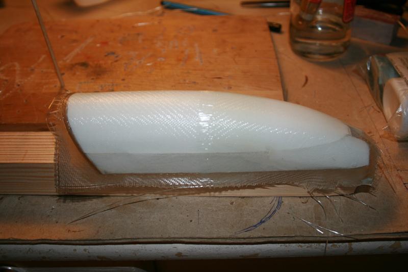

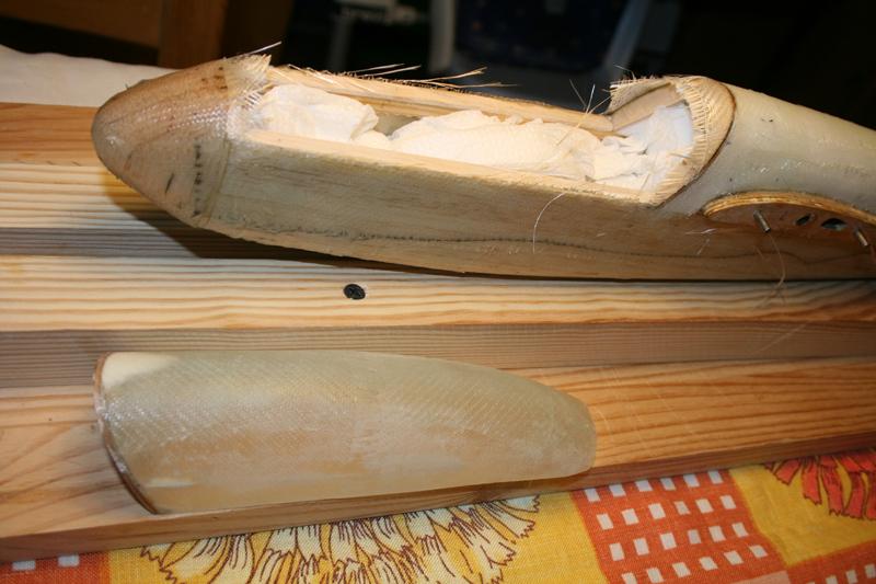

Zalaminowałem kadłub modelu. Pierwszy raz to robiłem, więc nie wyszło jakoś super, ale i tak jestem bardzo zadowolony.
1297m.jpg [ 57.06 KiB | Przeglądany 11897 razy ]
Postępuję wg wskazówek milo. Jak na razie jest ok. Oszlifowałem wstępnie pilnikiem powierzchnię. Samo laminowanie przebiegało na raty, najpierw dno, później boki i grzbiet. Jakieś dwa tygodnie. Wcześniej w ramach przymiarki wylaminowałem osłonę kabinki. Pianki pozbyłem się przez wypłukanie acetonem. Przy okazji narobiłem niezłego syfu. Żywica epoksydowa L285, tkaniny T-110 i T-160(głównie). Największe problemy i tak naprawdę jedyne, miałem podczas wycinania kawałków tkaniny. Strasznie się siepało. Ostry nóż łamany i metalowa linijka załatwiły sprawę. Wcześniej próbowałem nożyczkami - masakra.
128171x.jpg [ 44.19 KiB | Przeglądany 11897 razy ]
129131.jpg [ 41.43 KiB | Przeglądany 11897 razy ]
12913.jpg [ 41.88 KiB | Przeglądany 11897 razy ]
Na fotografii drewniane listewki są jeszcze oddzielnie, obecnie są już wklejone w osłonkę. Schną.

Post: 13 wrz 2012, o 21:45
No to rozpoczynasz najfajniejszą część budowy kadłuba ;) Szpachlowanko, szlifowanko, szpachlowanko....itd, bardzo efekciarskie. Życzę wytrwałości.
Do cięcia folii i tkanin szklanych polecam nóż Olfa, świetne narzędzie i niesamowicie ułatwiające pracę. Używam i zero uwag.

Lokalizacja: Łódź
Taki nóż to by było coś :P Może sobie sprawię. Listwy się przykleiły. Już w cześniej zauwazyłem, że po wypłukaniu pianki, dolne krawędzie kabinki nieco się "ścisnęły" do wewnątrz (ok 2 mm). Dopasowałem już dwie rozpórki i jest ok.
Fajnie, tylko ciekawe, gdzie będę to robił... chyba na ulicy.
