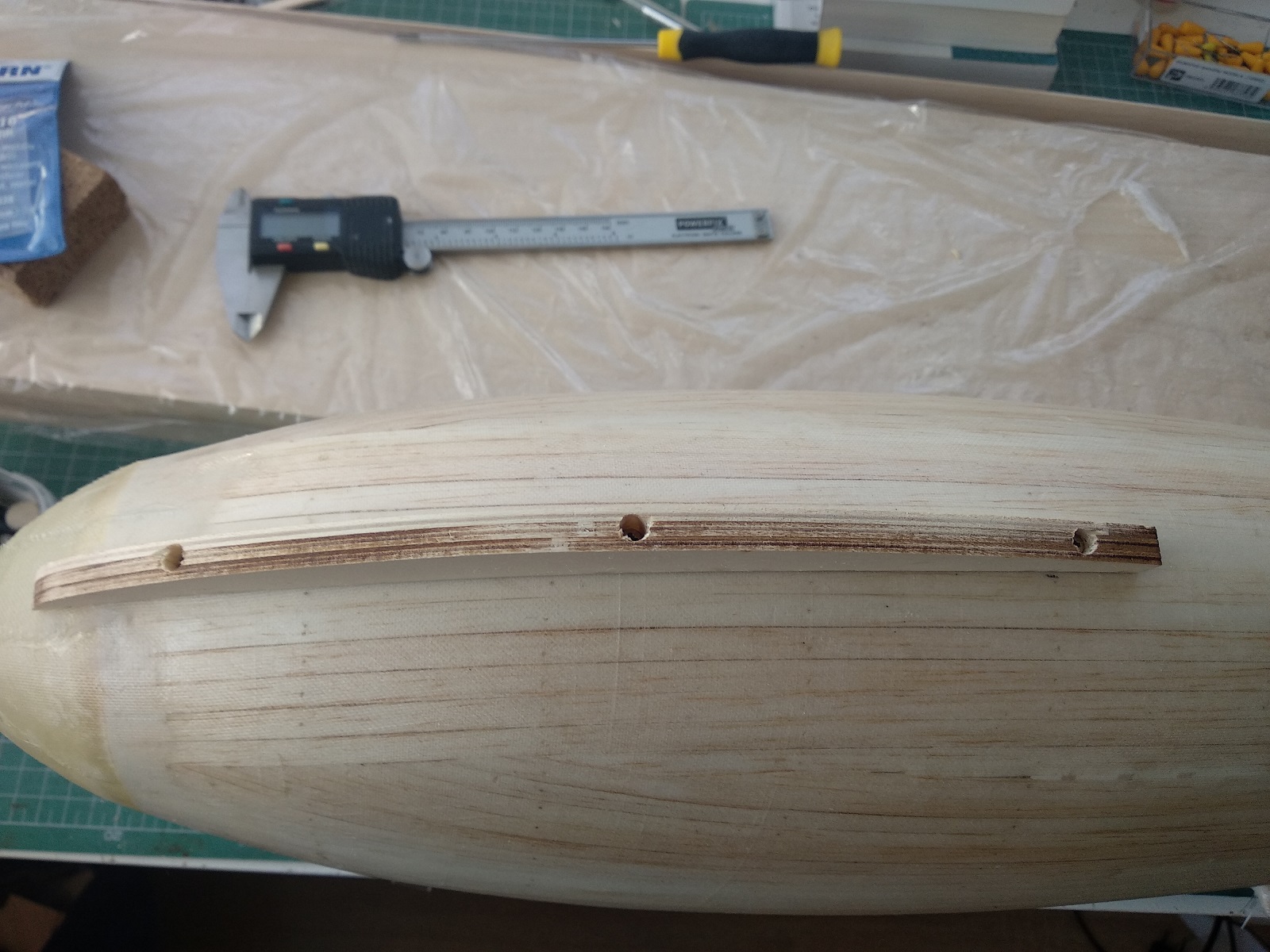

Kadłub - ostatnia brakująca rzecz - płoza, mocowana na 3 wkręty.
Zastanawiam się tylko czy z wierzchu nie przykleić kawałka sklejki 0,8 by zakryć otwory.
Z drugiej strony większy problem przy wymianie, z trzeciej strony jeszcze nigdy nie wymieniłem płozy...

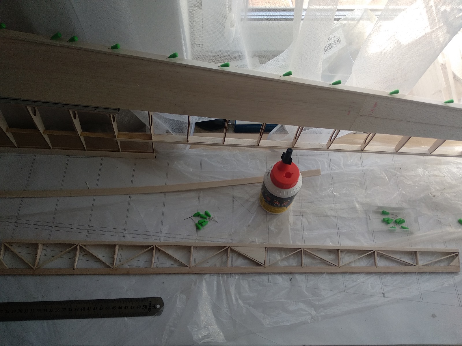

Skrzydło - wypełniłem w końcu te przestrzenie podziału lotka - skrzydło.
Odciąłem to co trzeba i wyszlifowałem. Druga lotka gotowa. Idąc za ciosem wkleiłem balse 4mm jako natarcie.
IMG_20200723_180021.jpg [ 523.28 KiB | Przeglądany 18615 razy ]

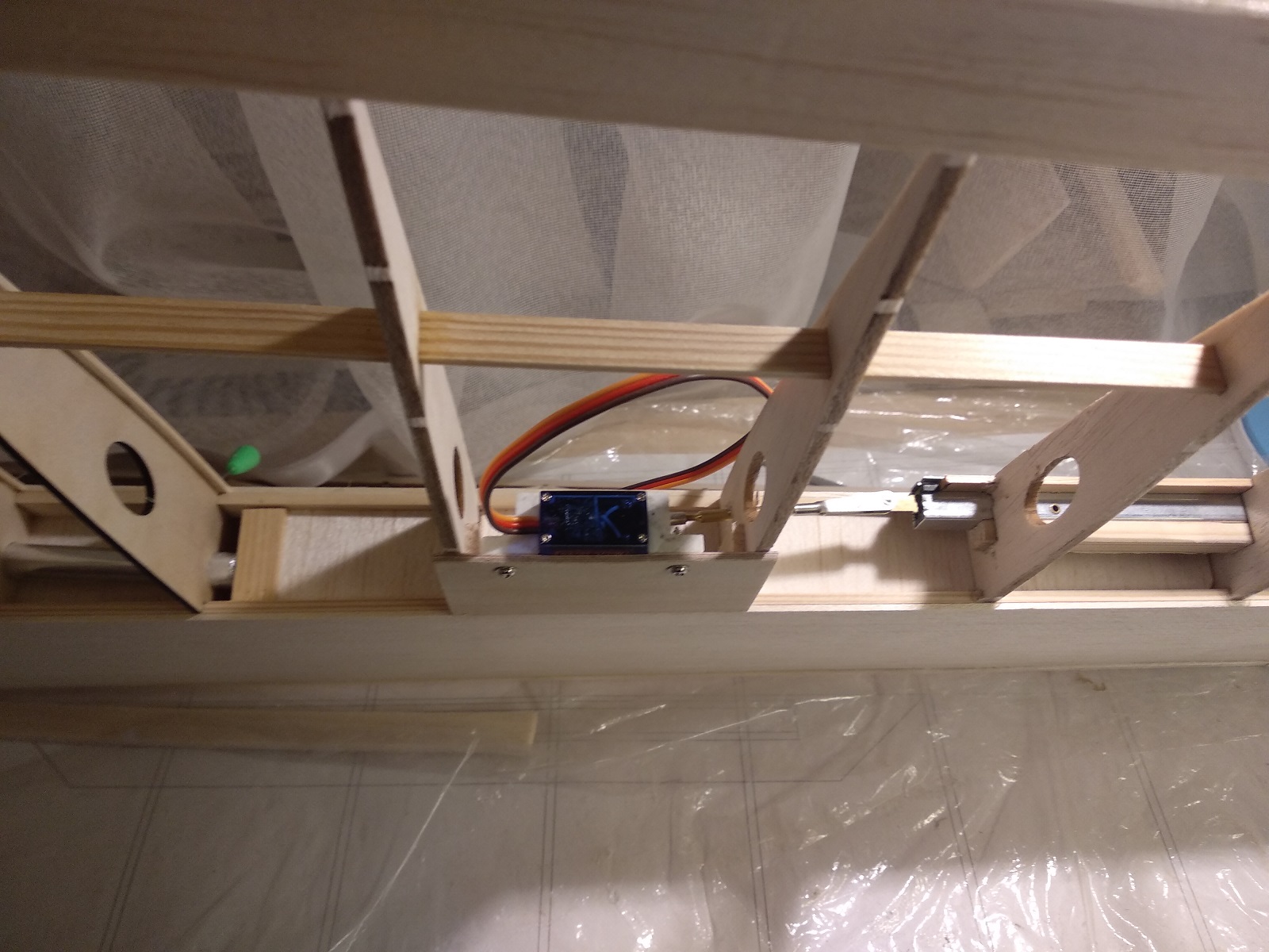

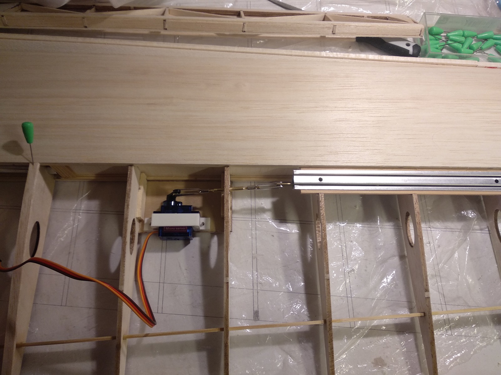

Hamulce, w obu skrzydłach gotowe, zmieniłem ciut koncepcje i zrobiłem chyba podobnie jak kolega stefol.
IMG_20200723_215717.jpg [ 502.22 KiB | Przeglądany 18615 razy ]
IMG_20200723_215726.jpg [ 396.16 KiB | Przeglądany 18615 razy ]
Działa jak trzeba nic się nie zacina, trzeba minimalnie ograniczyć ruch serwa, by nie próbowało hamulcu wyrywać :lol:

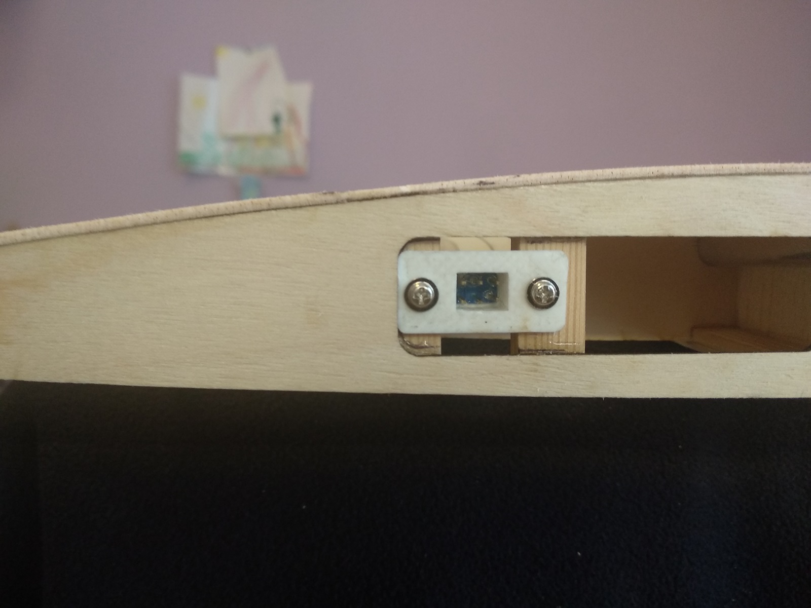

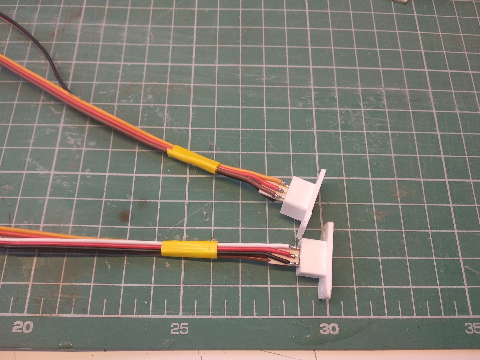

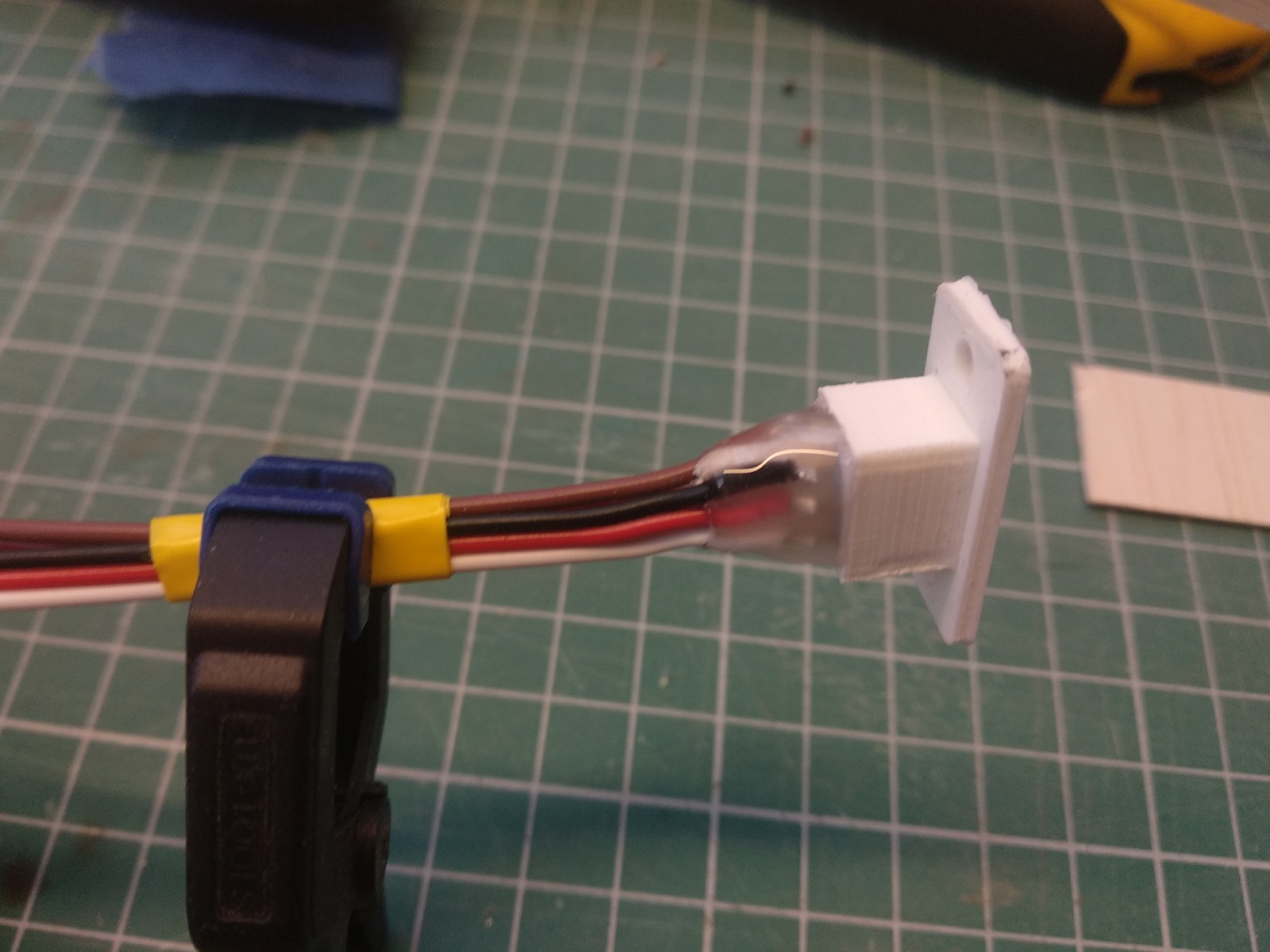

Idąc za ciosem okablowanie, na początku wątku pokazywałem takie ustrojstwa...., powiedziało się A mówi się B.
IMG_20200724_172325.jpg [ 525.16 KiB | Przeglądany 18615 razy ]
IMG_20200724_173257.jpg [ 384.33 KiB | Przeglądany 18615 razy ]
IMG_20200724_173627.jpg [ 277.6 KiB | Przeglądany 18615 razy ]
Podsumowując aktualne wyposażenie w mojej wersji.
  • Sterowanie SK oraz SW - HS-85
  • Sterowanie lotkami - HS-81
  • Sterowanie hamulcem - TP SG-92R

Płozę oczywiście śmiało oklej. Prawdopodobieństwo jej uszkodzenia przy tej konstrukcji i w takim modelu jest żadne. Co do tych wtyczek to rozwiązanie super wygodne. Warunek. Dobre, mocne spięcie skrzydeł. Ja, prawdę mówiąc zawsze podchodziłem z rezerwą do tego typu rozwiązań ;) .
Post: 25 lip 2020, o 10:10
Tak zrobię.
Połączenie nie będzie sztywne, gniazdo tylko w skrzydle od strony kadłuba kable.
Na sztywno też bym się bał :roll: :lol:

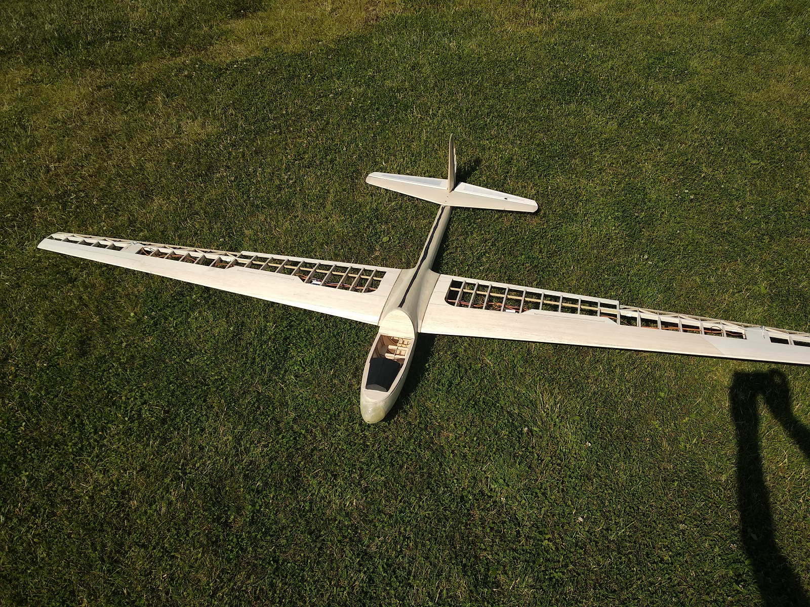

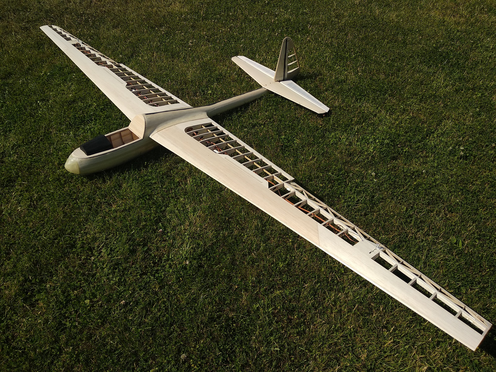

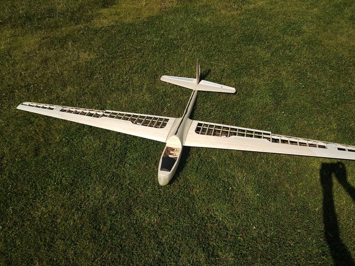

Kadłub gotowy do szpachlowania i szlifowania.
Z SK zdarłem japonkę, pokryję go w całości Koverall-em.
Oba skrzydła gotowe, wyszlifowane, uzbrojone w serwa, lotki wyregulowane i gotowe do oklejania.
Waga całości jak na zdjęciach, wraz z bagnetem stalowym 2 kg.

Pięknie to wygląda.
