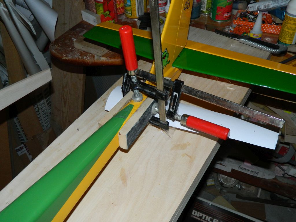

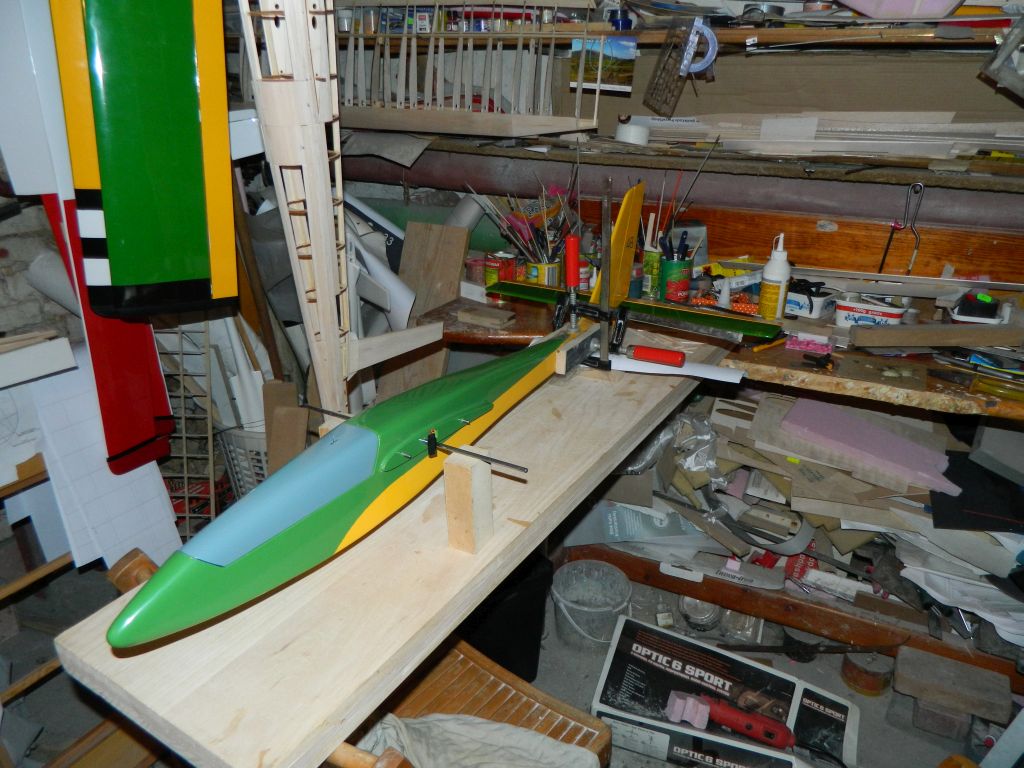

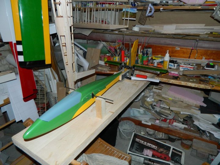

Zabieram się za naprawę Kumcia.... ale po kolei. Pierwszym krokiem było ustabilizowanie ogona względem reszty kadłuba, piony, poziomy itd. Po tym przyszedł czas na Soudal 66A, zaaplikowałem dość dużą dawkę kleju i ściskami stolarskimi poprzez klocki mdf-u wszystko pościskałem i po raz kolejny kontrola kątów. Po wyschnięciu kleju oszlifowałem, na bokach kadłuba wydrążyłem rowki długości 60 mm i wkleiłem pręty węglowe fi 3,5 mm, na ten sam klej. Dalszym etapem będzie zfazowanie kadłuba w miejscu pęknięcia i zalaminowanie.

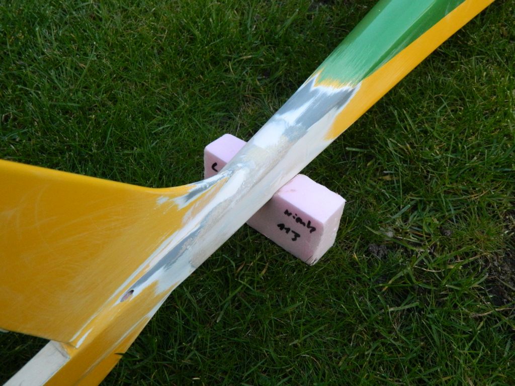

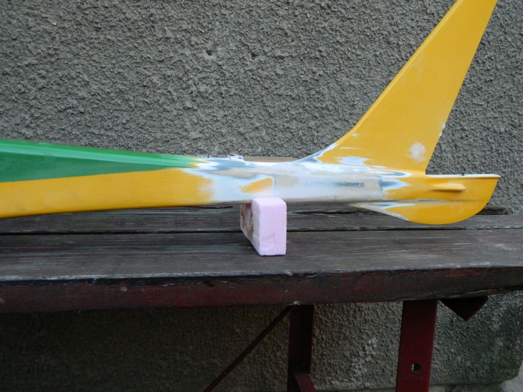

Wczoraj przelaminowałem miejsce klejenia, tkanina 160 g/m^2 plus 80 g/m^2, dzisiaj zaszpachlowałem, oszlifowałem....właściwie gotowe. Zostało przeszlifować cały kadłub i trysnąć nową warstwę lakieru.

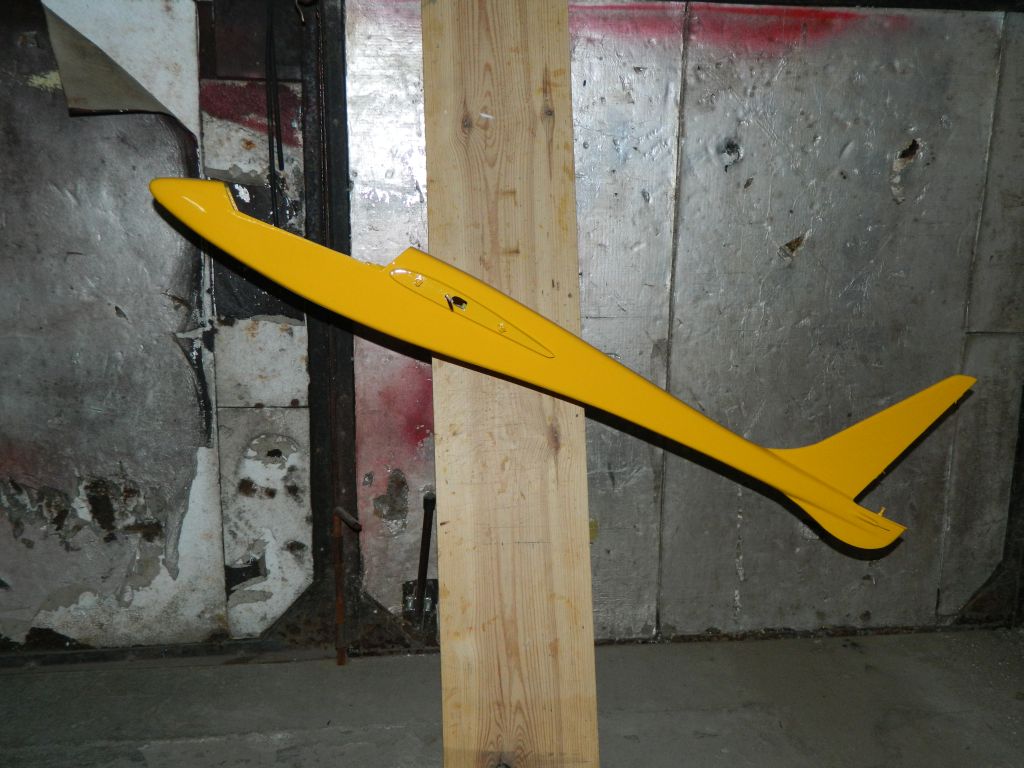

Pomalowałem dzisiaj kadłub :) ......najpierw położyłem, w miejscach gdzie doszlifowałem się do szpachlówki, warstwę białego podkładu, po 2 godzinach przeszlifowałem papierem 1000 na mokro, później warstwa lakieru żółtego. Wyszło zadowalająco, są dwa zacieki, jak zwykle w miejscach silnych załamań kadłuba :evil: . W sobotę dodam zielone elementy dekoracyjne na uprzednio zmatowiony lakier.

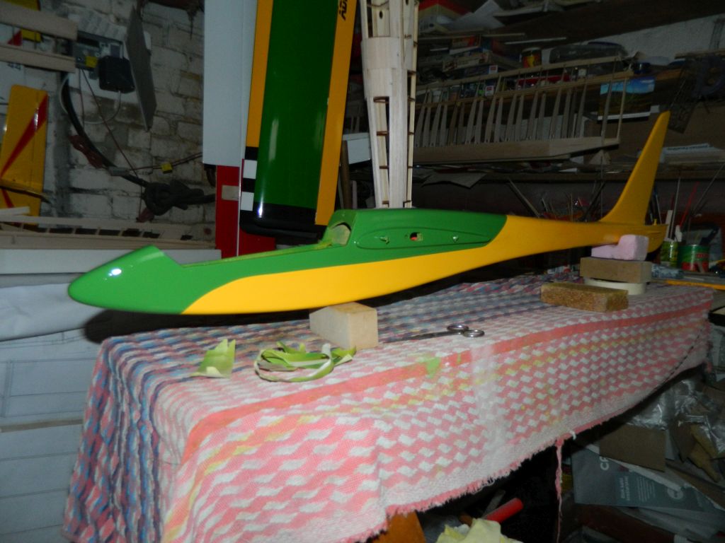

Pomalowałem zielonym lakierem, trochę zmieniłem podział barw, poprzedni bardzo trudno się wyznacza, to po pierwsze, po drugie miałem mało lakieru i nie chciałem dokupować. Starczyło na "styk" :) .
Jak wyschnie wszystko, przeszlifuję drobnym papierem /1500-2000/, wypoleruję i skonfiguruję Kumaka pod Optica Sport z modułem FrSky. Oblot po naprawczy w przyszłym tygodniu.

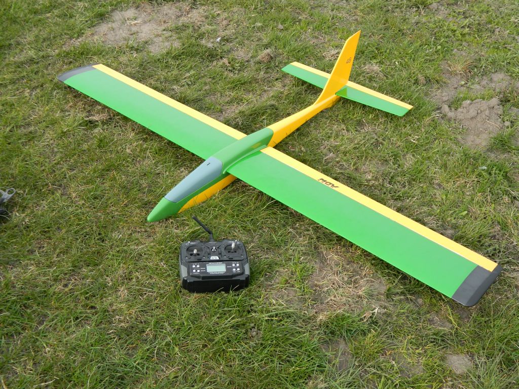

Pomimo niesprzyjającej pogody - silny wiatr od 4 do 9 m/s, bardzo porywisty , zimno i jak się później okazało, turbulencja - postanowiłem oblatać model po naprawie. Skonfigurowałem Kumaka pod Optica Sport z modułem FrSky 2,4 GHz. Skopiowałem ustawienia z poprzedniej aparatury. Po sprawdzeniu wyważenia okazało się, że SC przesunął się kilka mm w stronę ogona, nie poprawiałem, zapakowałem wszystko i na lotnisko. Zrobiłem kilka lotów....aparatura działa dobrze, żadnych niepokojących objawów nie zauważyłem, na tym mi przede wszystkim zależało dzisiaj. Model też lata dobrze, chociaż przy takiej pogodzie trundno cokolwiek powiedzieć, loty to była walka o przetrwanie :lol: .

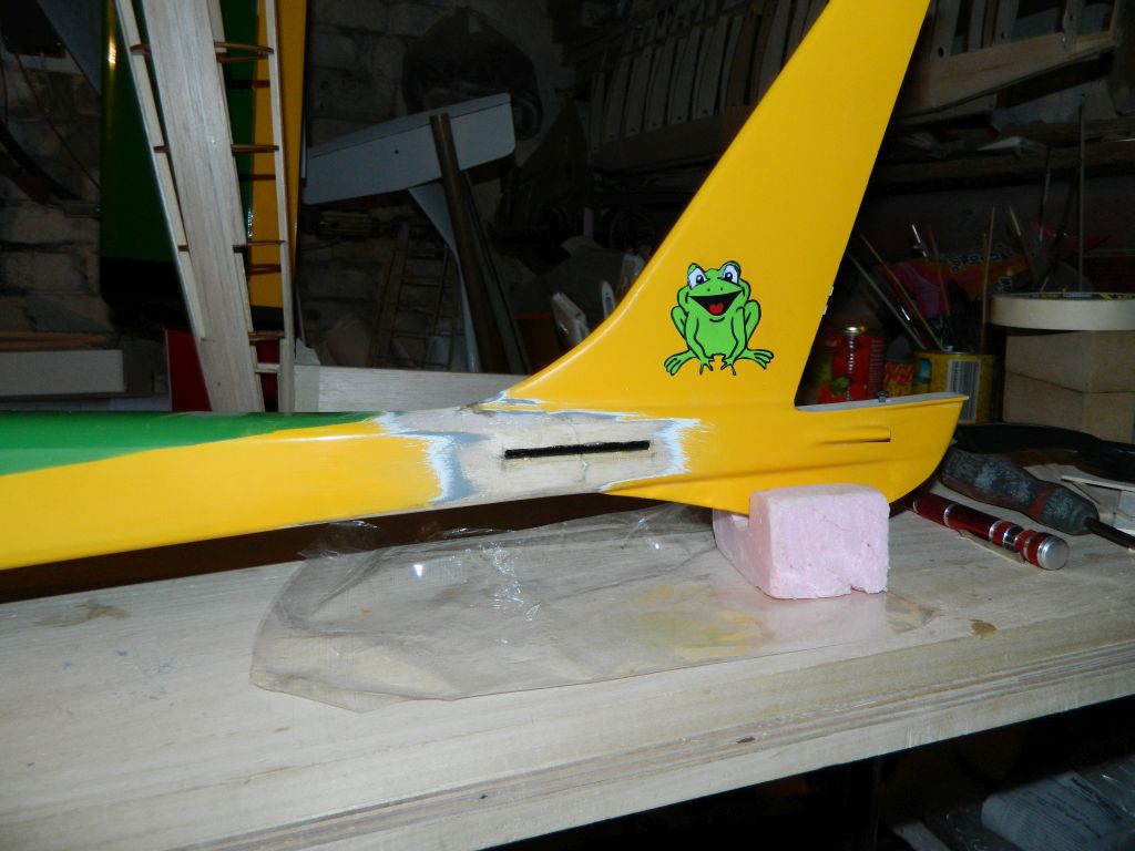

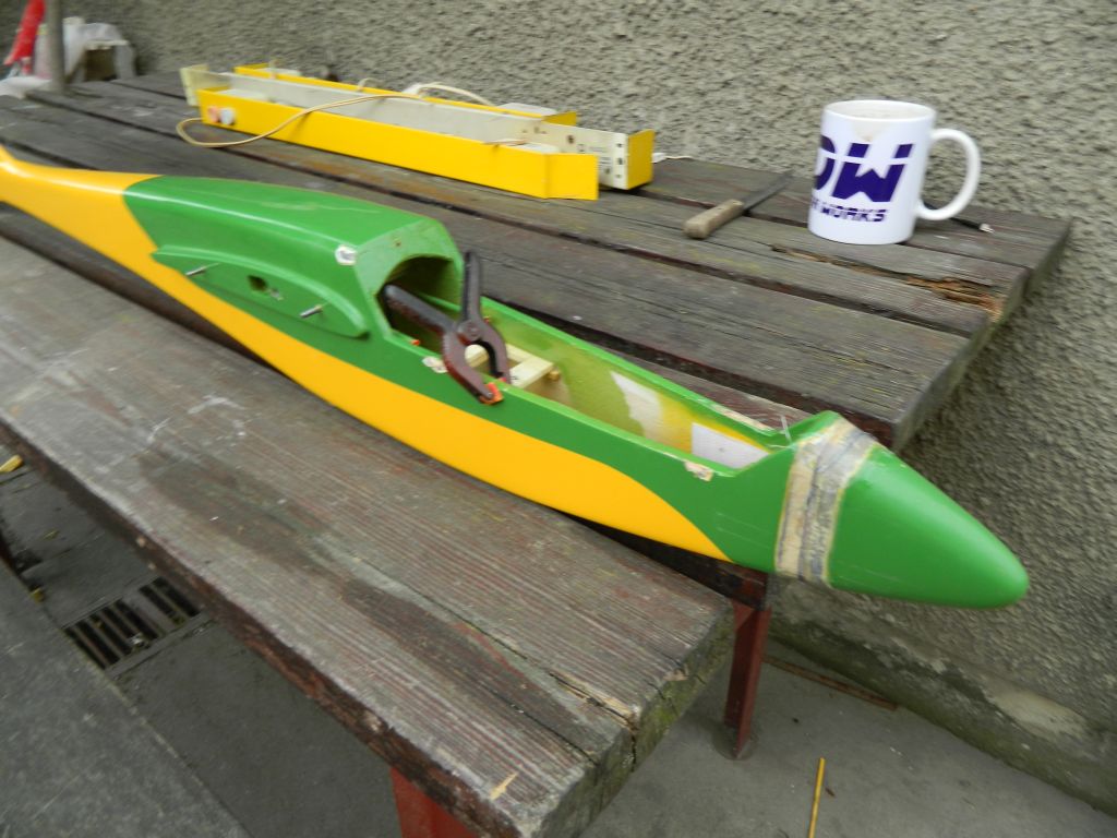

Kumak poklejony - przywaliłem modelem w glebę, prawie pionowo, flatter, przypadek opisany w "Naszych lotniskach" - Wystarczy przeszlifować i wyszpachlować a na to lakier. W paru miejscach rozwarstwił się laminat od balsy, w części kabinowej, również pozalewałem żywicą. Reszta modelu już naprawiona, a w międzyczasie kleję drugie płaty do niego. Muszę wyrobić się przed wyjazdem w Bieszczady, tam będę go próbował :) .

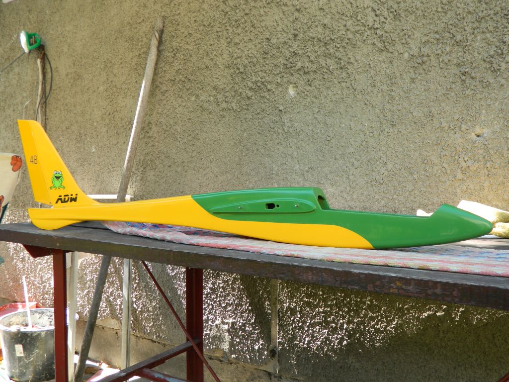

Post: 6 cze 2015, o 13:23
Wczoraj pomalowałem, dzisiaj zmatowiłem, wypolerowałem, okleiłem stosownymi naklejkami.....zostało wyposażyć model w elektronikę i oblot po naprawczy :) Może jutro.
