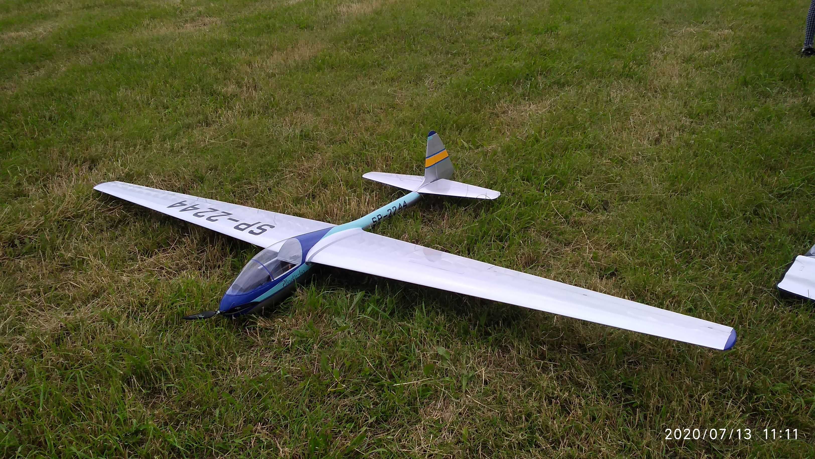

PLISZKA POLECIAŁA :D
pierwszy start, gaz do dechy, lekki wyrzut i poszło, albo nawet poleciało :lol:
Model bardzo mocno zadziera, oddanie wysokości pomaga, pierwsza myśl- za ciężki na ogon,szybkie lądowanie, zdjęcie 20 g balastu z ogona. Kolejny start, podobna sytuacja, lądowanie, zdjęcie 20g balastu, pakiet na max do przodu i w górę. Jest znaczna poprawa, ale mimo wszystko model lekko pompuje, lądowanie, dołożenie 30g balastu z przodu (w okolicy pakietu) i w górę-duża poprawa, znaczy czasem tylko leciutko trzeba oddać wysokość, może przez wiatr, w górze trochę wieje. Po kolejnym wylądowaniu, próba zmiany kąta natarcia st poziomego,( podniesione natarcie około1mm) i... :cry: :evil:
No i nie wiadomo jak ta zmiana wpłynęła na regulację, bo stało się coś strasznego

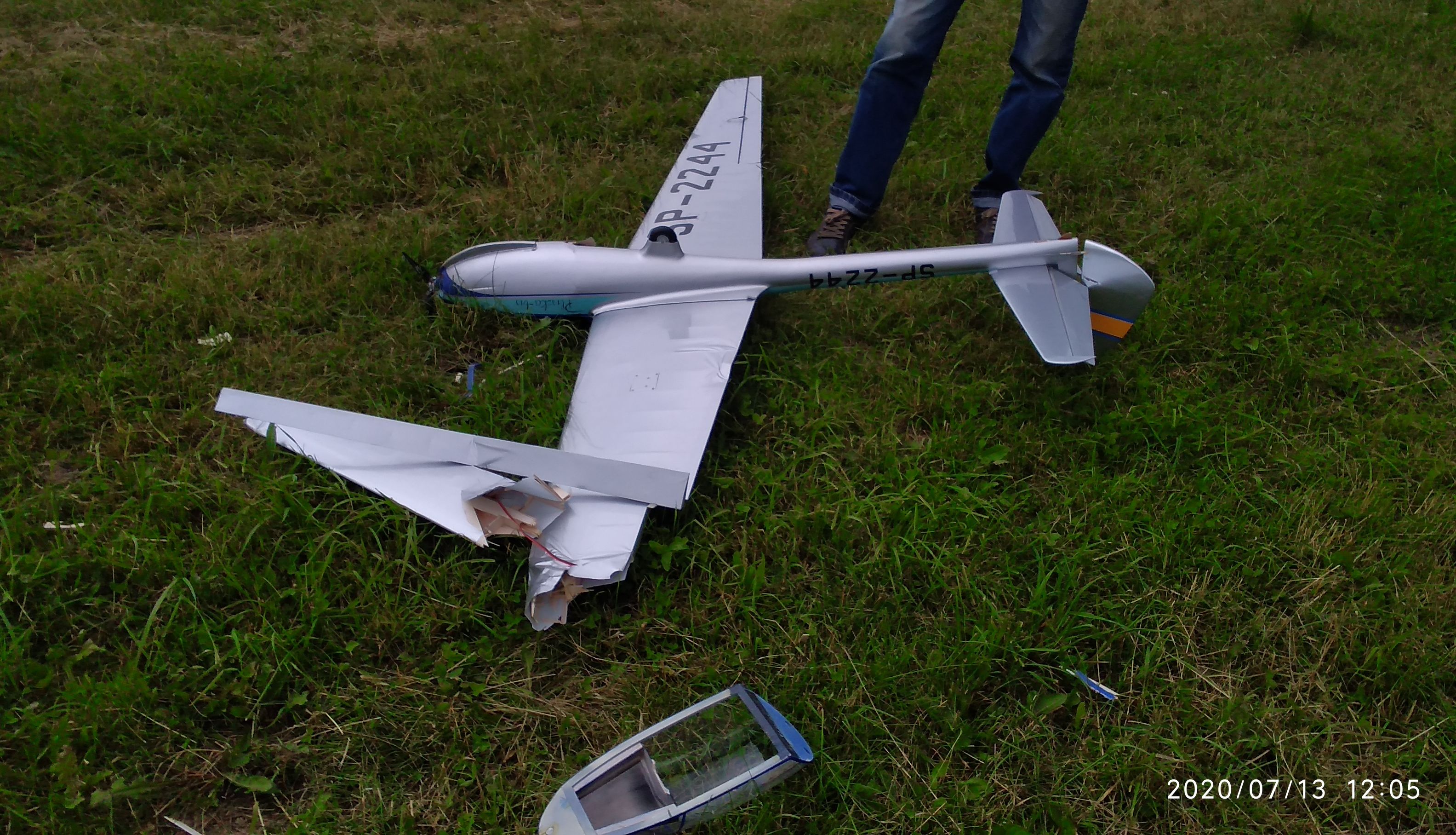

IMG_20200713_120535.jpg [ 1007.05 KiB | Przeglądany 12725 razy ]
Nie wpiąłem snapa od steru wysokości, próba przed startem tego nie wykazała bo ster się normalnie wychylał, cóż, głupie niedopatrzenie i kraksa.
Wnioski, tak na szybko, konstrukcja płatów bardzo sztywna, trochę się obawiałem o stalowy łącznik skrzydeł,,( nie potrzebnie) że będzie się wyginał. Jak dla mnie, model raczej z gatunku powolniaków, przy tym obciążeniu pow. zastosowany profil czyni z Pliszki gazetę, albo innego liścia i tyle :oops: :( .

stefol pisze:
Przetrwał sześć startów i pięć lądowań :o
No tak, jak mówi stare pozdrowienie lotnicze ;) .... "tylu lądowań co startów"...
Ciekawi mnie jeszcze jaki przyjąłeś środek ciężkości i jakie były zakresy wychyleń SW, tak około. Mam nadzieję, że "wrak szybowca" doczeka się mojej wizyty u Ciebie, będę mógł dokończyć "swoje śledztwo" :) .
Post: 14 lip 2020, o 13:00
Posty: 185
Lokalizacja: Wieś koło Żywca
SC 120mm od krawędzi natarcia, wychylenia SW około 12st góra 9st dół. Wrak zaczeka w lamusie :lol:
