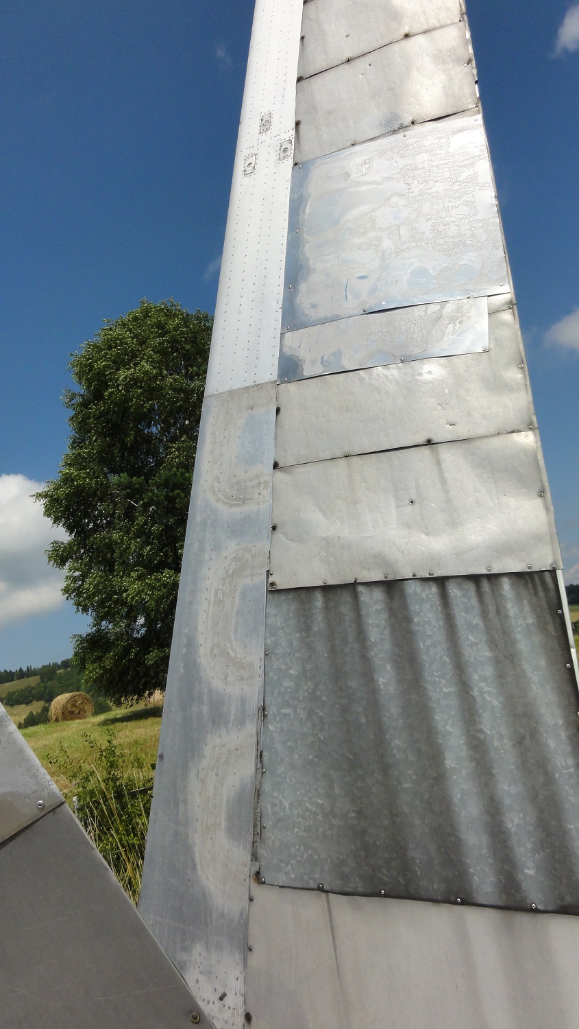

Dorzucam zdjęcia skrzydeł wersji "Pliszka 60" (SP-1980):
DSC08647.JPG [ 374 KiB | Przeglądany 15989 razy ]

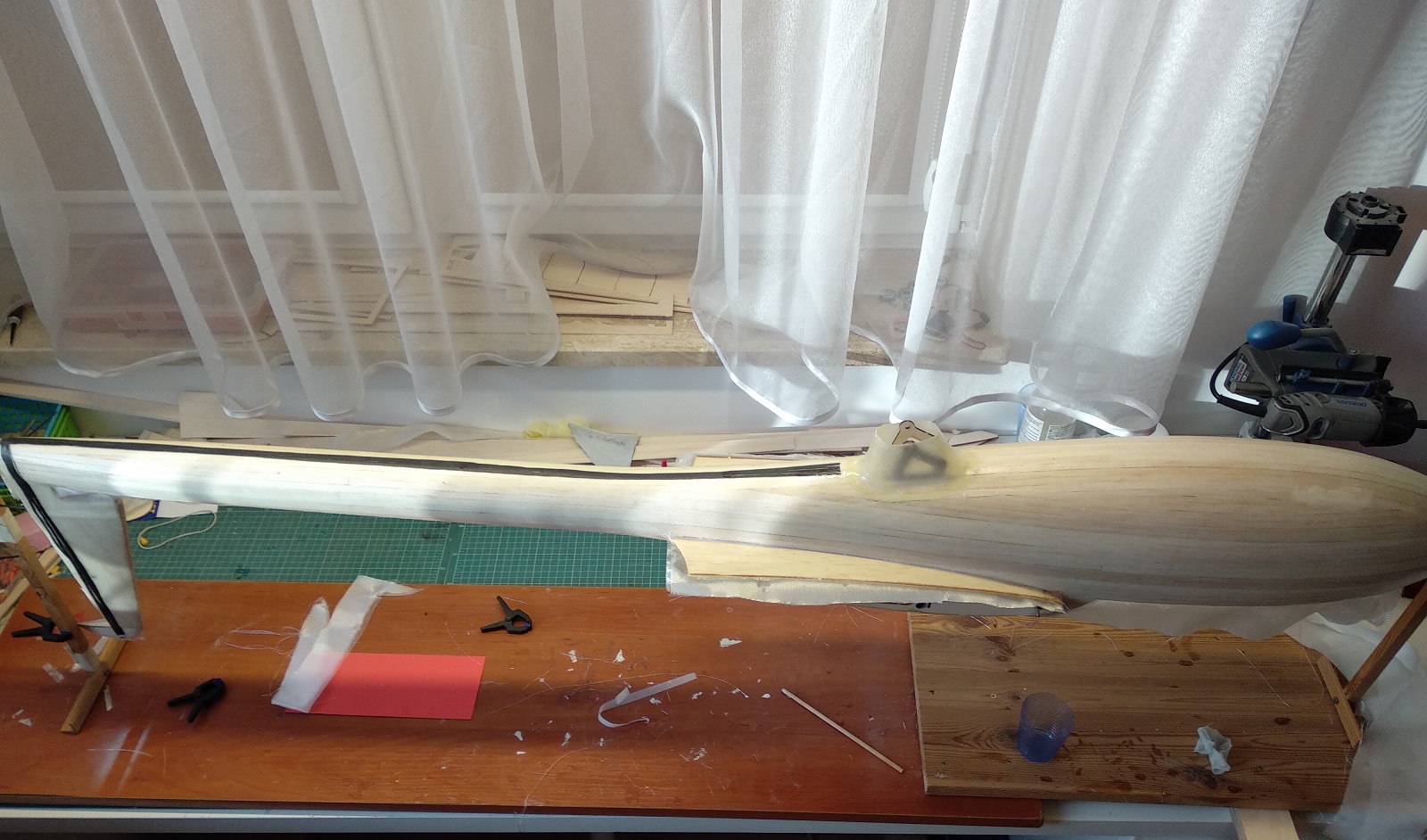

U mnie małymi kroczkami coraz bliżej celu.
Ostatnia część kadłuba zalaminowana, właśnie schnie. Tak się prezentuje całość.
IMG_20200524_193436.jpg [ 429.33 KiB | Przeglądany 15536 razy ]
Jak tylko wyschnie, szpachlowanie i przygotowanie do malowania.
No i będzie trzeba wrócić do skrzydeł. 8-)

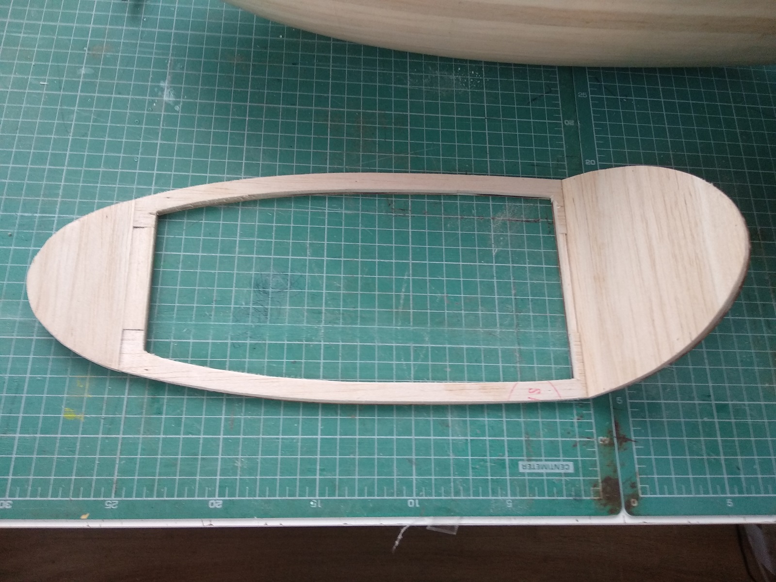

W Foce Easy zrobiłem to za późno więc tu się poprawiam i robię od razu.
Chodzi o ramkę kabiny, jednak wygodniej jest gdy można ją doszlifować do wymiaru na kadłubie nie martwiąc się o zarysowanie lakieru.
Konstrukcja typowa, balsosklejka przekładana rowingiem węglowym dodatkowo w narożnikach tkanina 48g na to balsa 3mm.

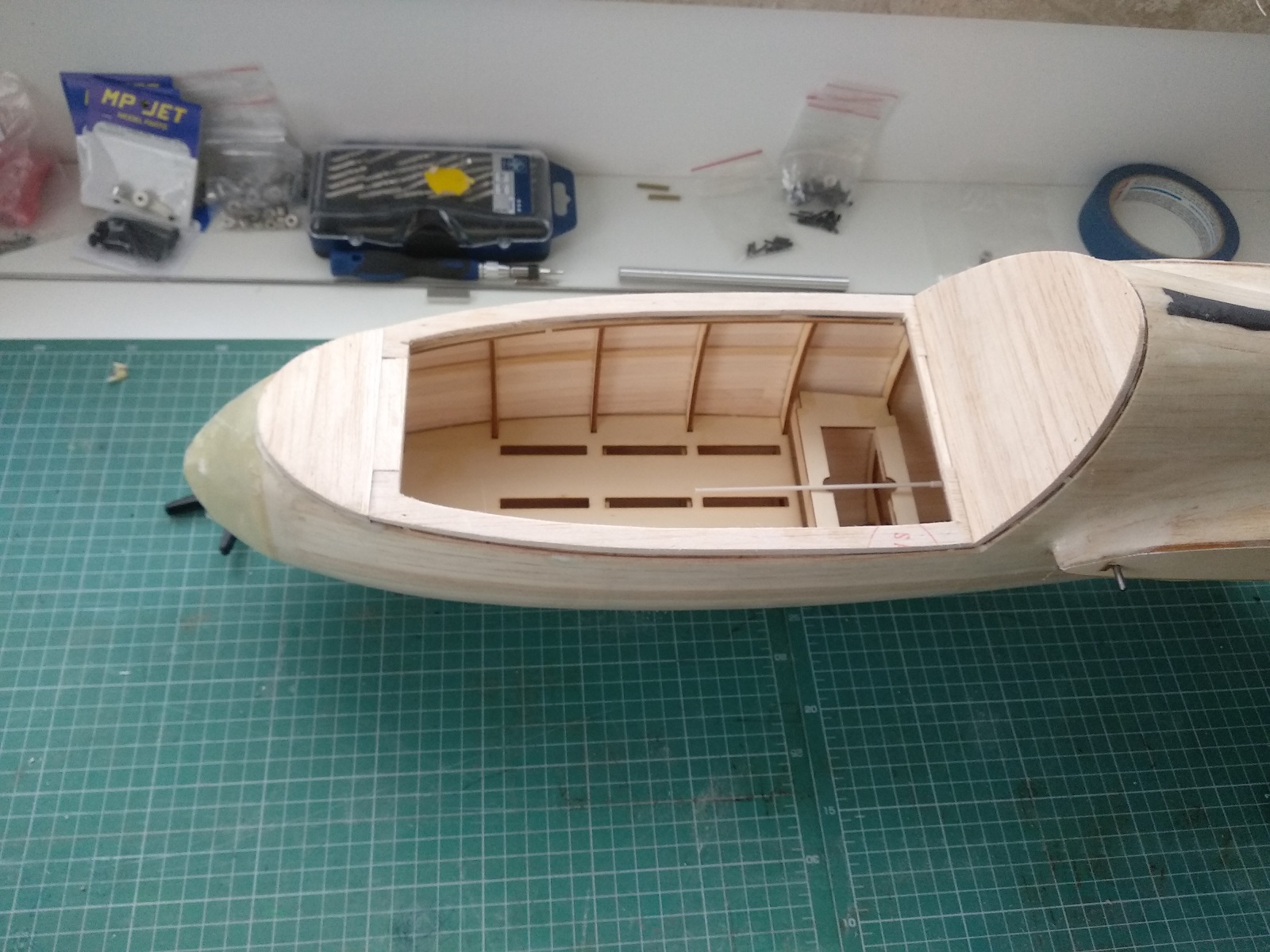

Dorzuciłem też taką puszeczkę, jeszcze tylko przykleić i pomalować.
IMG-20200703-WA0022.jpeg [ 869.31 KiB | Przeglądany 15192 razy ]
IMG-20200703-WA0024.jpeg [ 813.9 KiB | Przeglądany 15192 razy ]

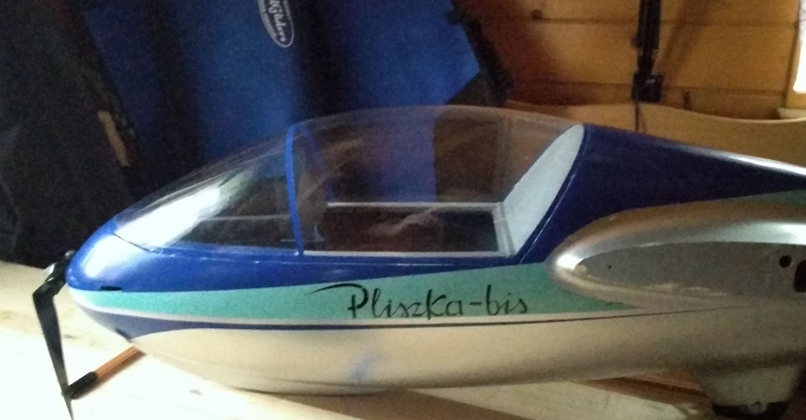

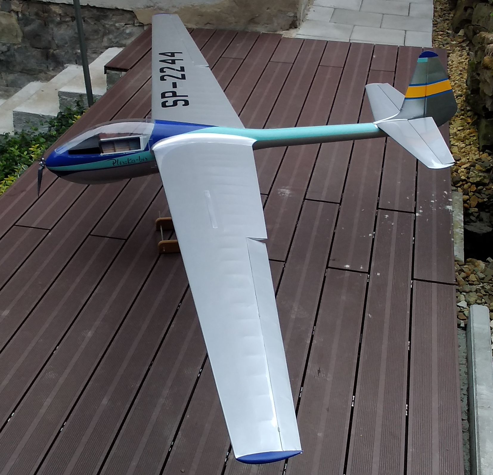

Trochę to trwało, ale udało się zakończyć budowę modelu :D.
IMG_20200708_150902.jpg [ 321.35 KiB | Przeglądany 14858 razy ]
IMG_20200708_151119.jpg [ 468.52 KiB | Przeglądany 14858 razy ]
img_20200708_155953.jpg [ 405.95 KiB | Przeglądany 14858 razy ]
Teraz pozostało tylko czekać na odpowiednią pogodę i wszystko będzie jasne :lol:
Pozdrawiam, Stefan

Śliczności :D :D
Muszę moją podgonić... a tym czasem czekam niecierpliwie na pierwsze wrażenia po oblocie :oops: :lol:
Post: 8 lip 2020, o 19:06
No pięknie :D za kilkanaście dni zobaczę "na żywo" :P .
Post: 8 lip 2020, o 19:53
@stefol: Szykuj się inspekcja będzie ;) :lol: :lol: :P

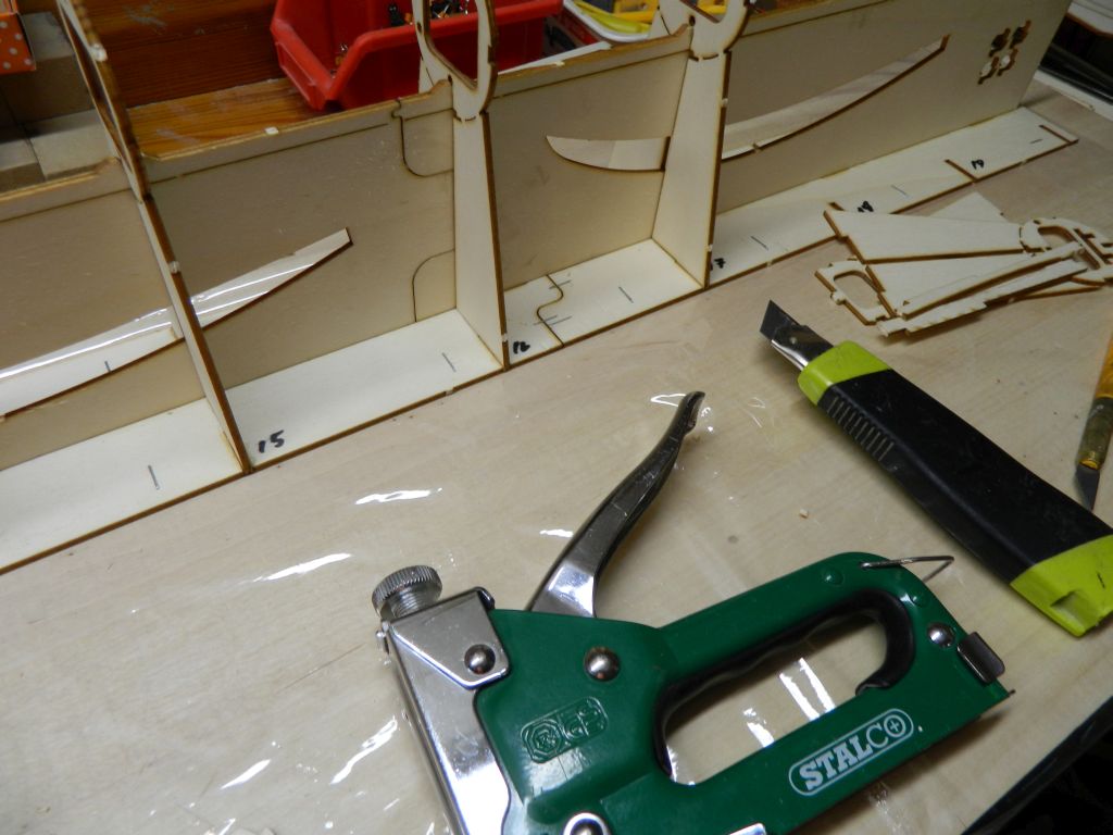

Powoli ruszam z Plichą ;) . Nie będę relacjonował "krok po kroku" co robię, ale starał się będę pokazywać to co u kolegów było, powiedzmy, inaczej, albo co sobie w inny sposób wymyśliłem :lol: .
Aby przymocować podstawę do składania kadłuba najczęściej stosowałem gwoździki, szpilki. Wpadłem na pomysł, aby zastosować pistolet ręczny do zszywek :P . Powiem Wam, że mocowanie bardzo stabilne, szybko się robi i elegancko. Dodatkowo "wstrzeliłem" zszywki na połączenie klejonych elementów podstawy, fajnie zostały dociągnięte i wyrównane. Zszywki wysokości 14 mm i 10 mm szerokości.

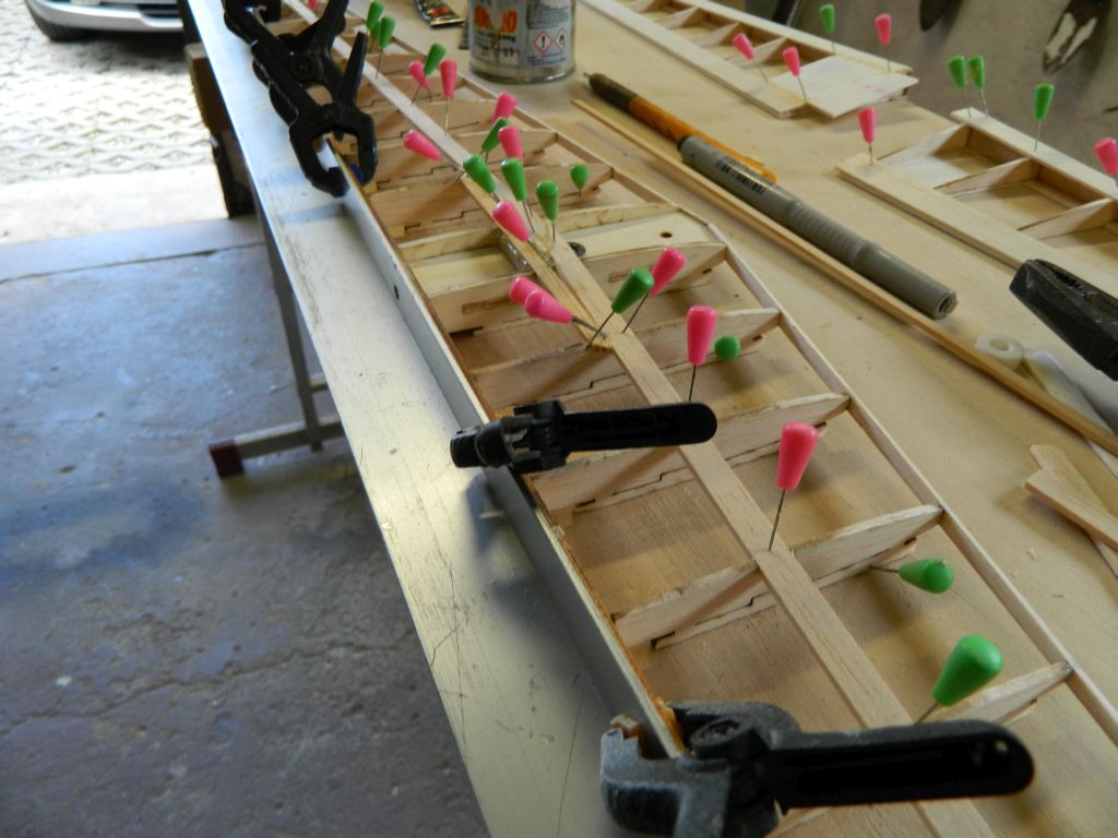

Wczoraj złożyłem statecznik poziomy. Po zdjęciu z deski jakoś coś mi nie pasowało, a dokładnie dźwigar ;) . Bardzo masywny, to sprawa drugorzędna, ale listwa sosnowa /8x2/ wystawała poza obrys żeberek statecznika. Mój błąd, nie sprawdziłem dobrze "na sucho" :( . Usiadłem i z statecznikiem w ręku analizowałem możliwe opcje.
Decyzja: odklejam sosnę. Aceton, akurat dźwigar wklejony był na klej poliwinylowy :) , i po godzinie w miarę sprawnie udało mi się wyciągnąć listwę. Oczywiście kilka żeberek uszkodziłem, ale to pikuś ;) . Dzisiaj wkleiłem nowe dźwigarek z twardej balsy 2 mm, dodatkowo część centralną wzmocniłem sosną 5x2.
