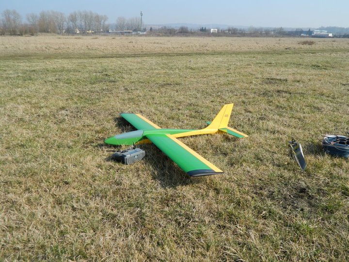

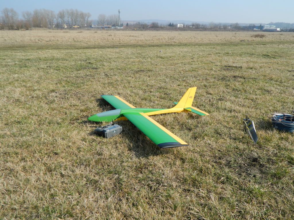

Zdjęcie Kumaka 3 na chwilę przed pierwszym lotem.

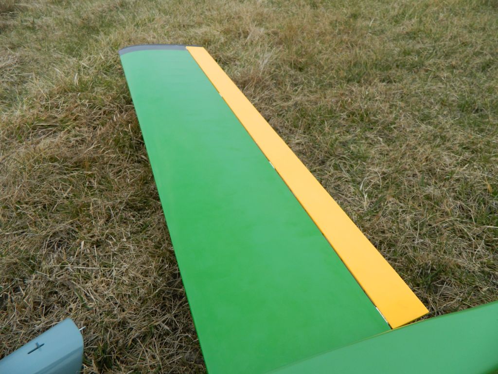

Niestety poległem , silikonowe zawiasy mnie pokonały :( . Wczoraj cały dzień usuwałem resztki elastosilu ze skrzydeł, wieczorem wkleiłem zwykłe zawiasy (4) i z takimi dzisiaj pojechałem na lotnisko, polatać. Silny wiatr, nawet do 12 m/s i turbulencja nie pozwalał na loty próbne, w celu dokonania ustawień, ale sprawdziłem przy okazji sterowność.
Pewnie powodów niesprawdzenia się takich zawiasów w Kumaku było wiele. Moim zdaniem to wielkość lotki i problemy z aplikacją odpowiedniej ilości silikonu między lotkę a skrzydło.....za mało - słaba spoina, za dużo - "betonowa" spoina. Dodatkowo nałożyła się na to niewielka krzywizna lotki, silikon nie jest w stanie "wyprostować" wygiętego w łuk elementu / w Kumaku strzałka ugięcia na lotce 850 mm długości ok 4-5 mm/.

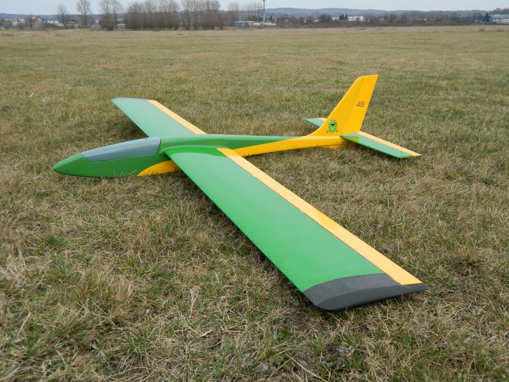

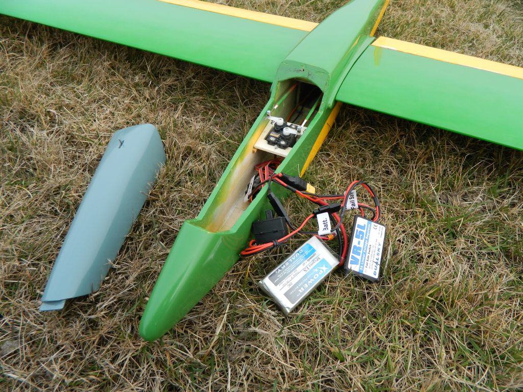

Wszystkie problemy z serwami itd ustąpiły, pewnie niepotrzebny jest teraz bec, ale kupiłem, niech sobie lata. Ostateczna konfiguracja elektroniki w modelu: SW i SK Corona 929 MG, lotki SG92R, pakiet lipol 2S 1300 mAh plus regulator Foxy. Parę fotek wyposażenia, obecnego wyglądu lotki i całego modelu po lotach.
