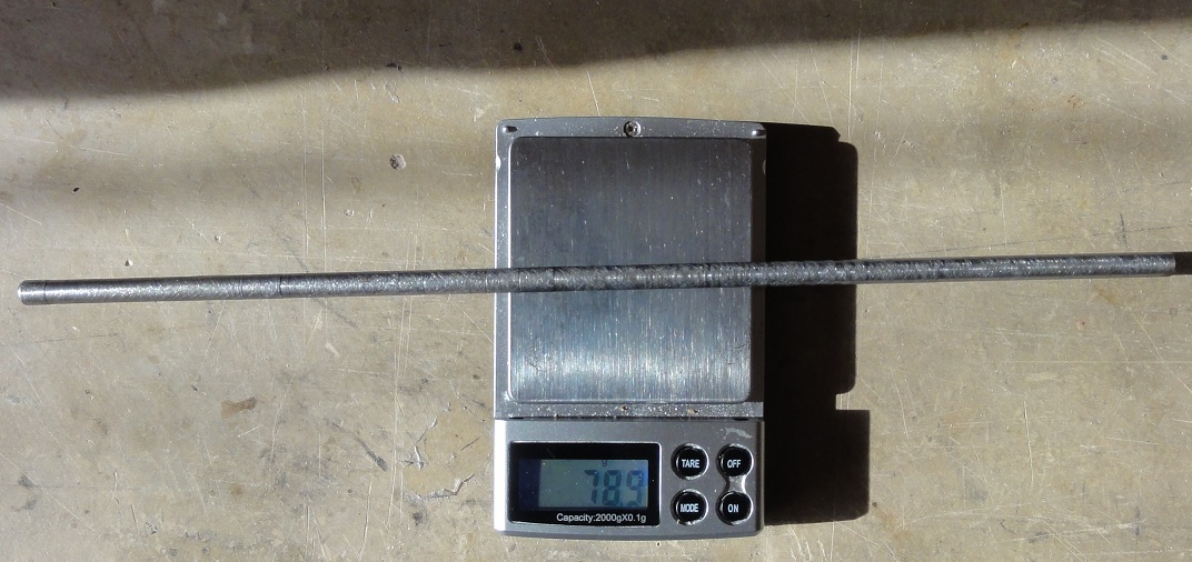

Model cały czas lata, przeszedł kilka małych modyfikacji. Jedna z głównych - to wzmocnienie bagnetów. Rurki węglowe zostały wzmocnione - aby zwiększyć ich sztywność. W jedną wkleiłem kolejną rurkę z węgla (akurat miałem starą strzałę idealnie pod wymiar! :D 8-) ), a rurka pod dźwigarami dostała wzmocnienie z postaci pręta Ø6,7 [mm]. Pręt najlżejszy nie jest:
304.jpg [ 187.03 KiB | Przeglądany 23251 razy ]
Jednakże dla trzy metrowej konstrukcji nie jest duża masa. Pręty wklejone na żywicę.

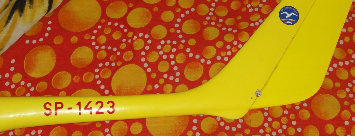

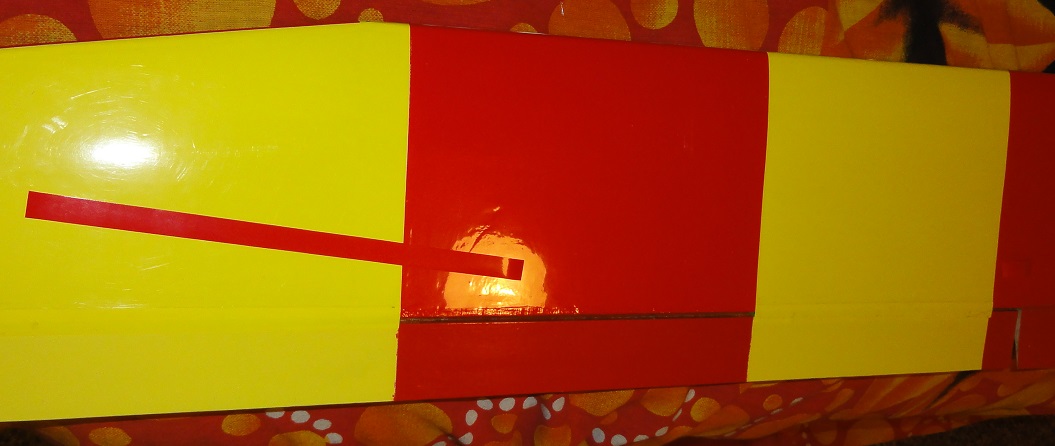

Uszczelniłem szczeliny pod lotkami w skrzydle za pomocą taśmy bezbarwnej, kleju polimerowego i foli termokurczliwej (na zimno) - zgodnie z kolorystyką.
305.jpg [ 92.13 KiB | Przeglądany 23251 razy ]

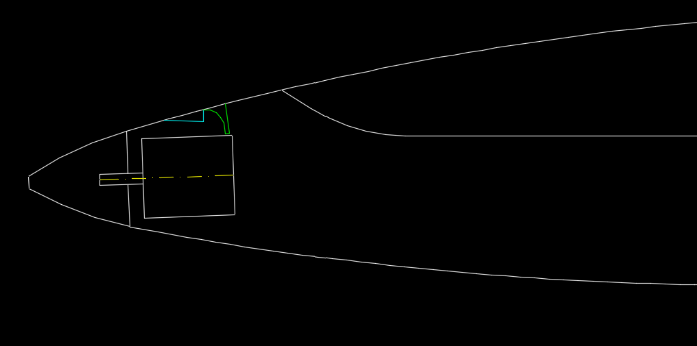

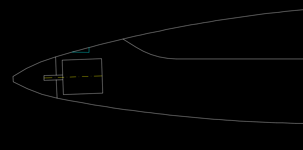

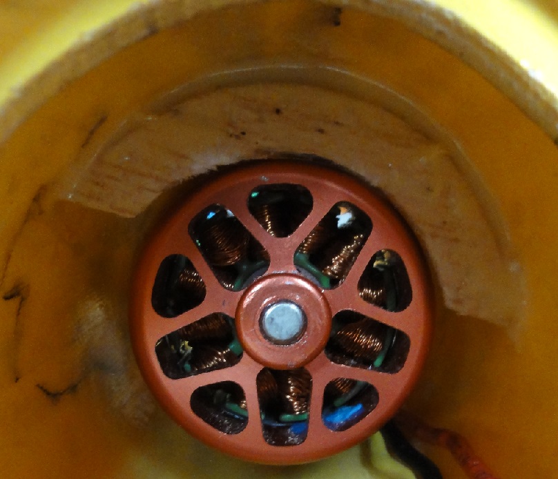

Problemem był grzejący się silnik w upalne dni. Po kilku razach doszedłem gdzie był problem i jak go rozwiązać. Wycięcie w kadłubie jest ponad silnikiem i przedstawia się następująco:
306.png [ 15.99 KiB | Przeglądany 23251 razy ]

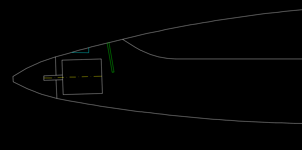

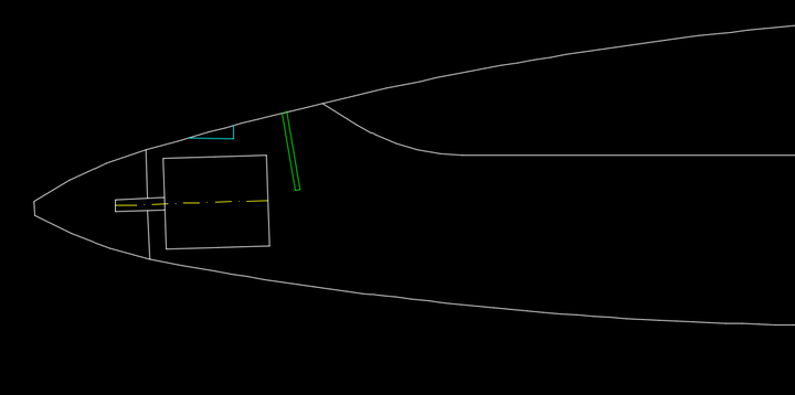

W takim układzie powietrze głównie przepływa ponad korpusem silnika - marne chłodzenie. Aby to zmienić wkleiłem przegrodę balsową za silnikiem:
307.png [ 17.74 KiB | Przeglądany 23251 razy ]
Zwiększyło to skuteczność chłodzenia ale nadal nie byłem do końca zadowolony. Wykonałem więc przegrodę, która jest nad silnikiem i posiada specjalnie wyprofilowany przód aby nakierowywało powietrze bezpośrednio na silnik:
308.png [ 17.21 KiB | Przeglądany 23251 razy ]
Wklejona przegroda wygląda następująco:
310.jpg [ 149.95 KiB | Przeglądany 23251 razy ]

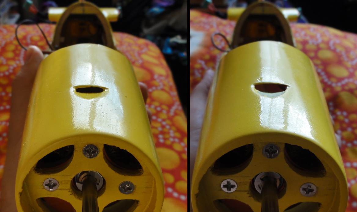

I to było prawidłowe rozwiązanie (teraz wręcz oczywiste :oops: ). Po takim zabiegu nie mam problemu z przegrzewającym się silnikiem 8-) . Dla zwiększenia skuteczności chłodzenia powiększyłem nieco otwór wlotowy dla powietrza
309.jpg [ 183.17 KiB | Przeglądany 23251 razy ]

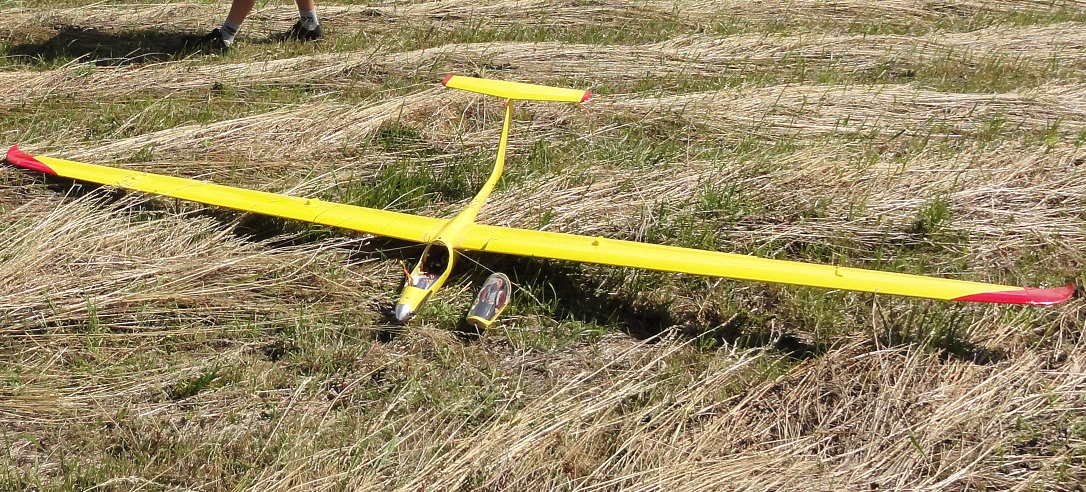

Poniżej Canguro oczekujący na lepsze warunki
311.jpg [ 416.81 KiB | Przeglądany 23251 razy ]

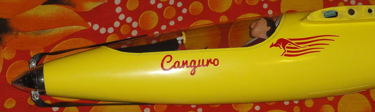

Odebrałem od milo naklejki na kadłub i skrzydła :D
312.jpg [ 143.9 KiB | Przeglądany 22635 razy ]

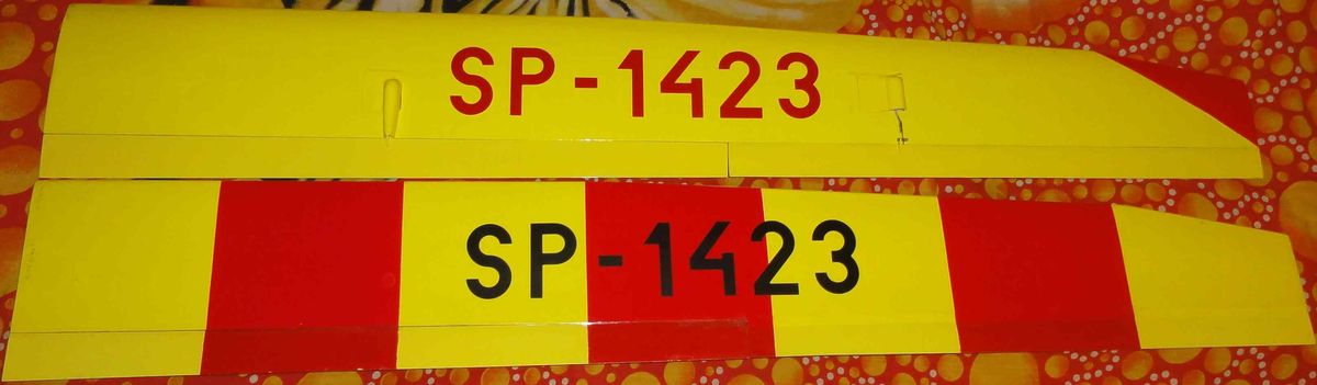

Przy okazji wrzucam zdjęcia oklejonego modelu:
313.JPG [ 60.42 KiB | Przeglądany 22205 razy ]
314.JPG [ 89.37 KiB | Przeglądany 22205 razy ]
315.JPG [ 53.83 KiB | Przeglądany 22205 razy ]
