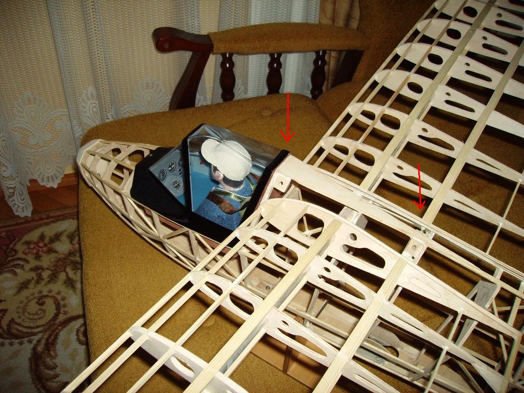

Strzałkami zaznaczone są gniazda gwintowane do których zamierzam zamocować wieżyczkę.

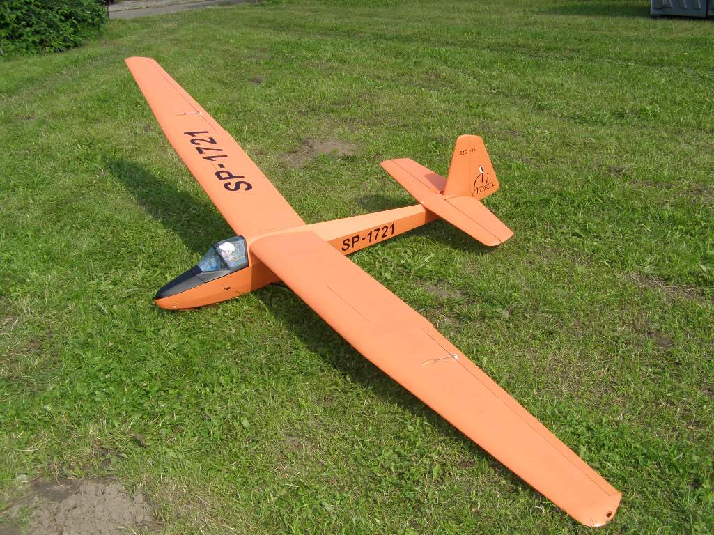

SZD-15 SROKA
Rozpiętość skrzydeł - 3790 mm
Długość całkowita - 1750 mm
Powierzchnia skrzydeł - 100,8 dm kw.
Profil płata - HQ/OLDY-3/12
Kąt zaklin. płata i statecz. - + 2,5 stopnia
Ciężar całkowity ( do lotu) - 4600 g
Obciążenie powierzchni - 45,6 g/dm kw.

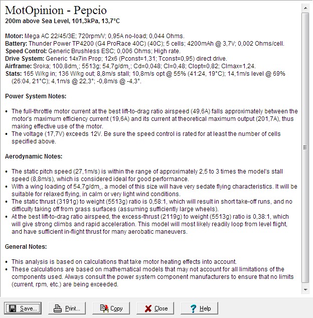

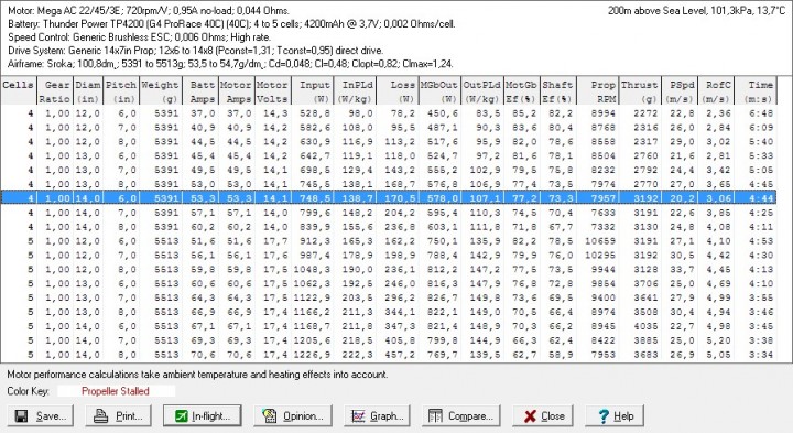

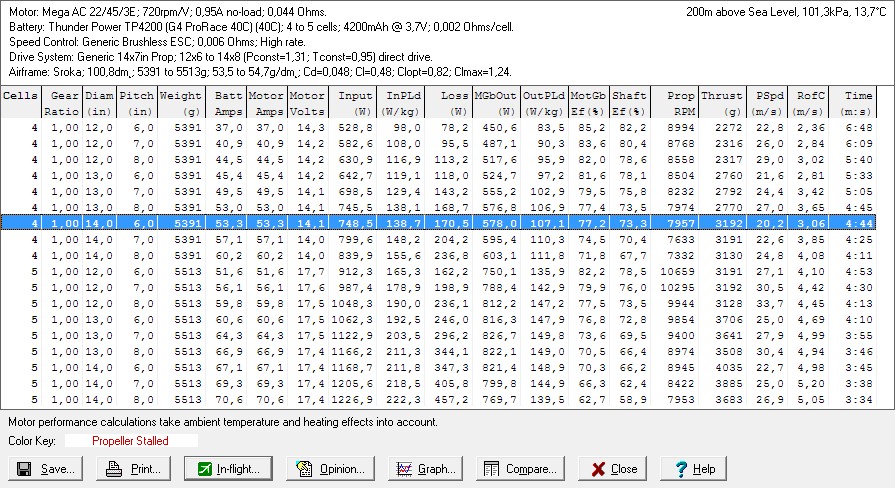

Piękny model. Nie mam w bazie tego profilu więc przyjąłem dane dość typowe dla wolnych profili szybowcowych. Tak to wygląda w Motocalcu:
sroka.jpg [ 209.91 KiB | Przeglądany 10594 razy ]
Dla 4 cel proponuję śmigło 14x6. Da to ciąg statyczny ok. 3,2 kg, co zapewni wznoszenie modelu na poziomie 3,1 m/s. Przy prędkości 11 m/s prąd spadnie do 40A. Jeśli zależy Ci na mniejszym śmigle i większym wznoszeniu, trzeba przejść na 5 cel. Wtedy optymalne jest śmigło 12x6, a więc wieżyczka sporo niższa. Poniżej masz opis uzyskanych parametrów dla śmigła 12x6.
