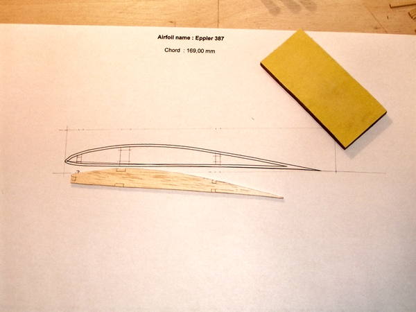

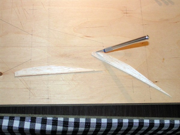

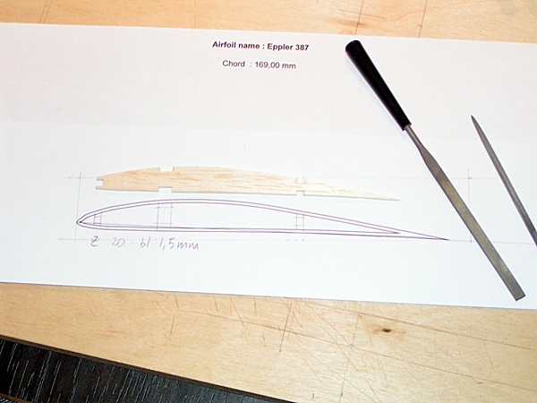

Nadszedł moment robienia żeberek płata. Niestety! Pierwsza próba okazała się baaardzo niezadowalająca. Robienie żeberek w bloczku. Skosy (tak zakłada projekt), które powstały, były nie do przyjęcia. Wydrukowałem więc wszystkie żeberka (Profili 1.2), po 23 szt na skrzydło, po czym dorysowałem miejsca położenia dźwigarów.
Jedna kartka z wydrukowanym profilem posłużyła (po naklejeniu na blok techniczny) za szablon do odrysowania na balsie żeberka, druga za wzór do oszlifowania żeberka na właściwy wymiar. Kilka zdjęć:

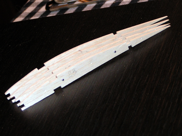

Kilka gotowych żeberek
bloczek.JPG [ 236.14 KiB | Przeglądany 11605 razy ]
Jak dla mnie, mimo pracochłonności (ok. 30 -40 minut na dwa żeberka, po jednym na prawą i lewą stronę) efekt prac jest przynajmniej zadowalający :) Całość gotowych żeberek (zdjęcie) umieszczę przy budowie płatów ;)

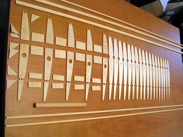

Dzisiaj miałem rozpocząć budowę skrzydeł, ale okazał się, że muszę jeszcze dopracować dodatkowe elementy. Przedstawię więc cały, gotowy zestaw do zmontowania skrzydła. Żebra wykonane z balsy 1,5 mm i sklejki 1,5 mm (pierwszych pięć żeber od nasady płata). Widać też kołek bukowy 8mm, w który będą wklejone haki ściągające płaty. Dalej są jeszcze sklejkowe wzmocnienia do oklejenia głównych dźwigarów - sosna 6x2 mm (powstanie w ten sposób skrzynka na bagnet) i tylnych - sosna 3x2 mm oraz trójkątne kawałki sklejki 1,5 mm jako wzmocnienia przy pierwszym żeberku. Od przodu, wzorem ADW Mila, będzie wklejona na natarciu listwa sosnowa 3x3 mm. A jak dokładnie wszystko będzie wyglądało to już następnym razem.

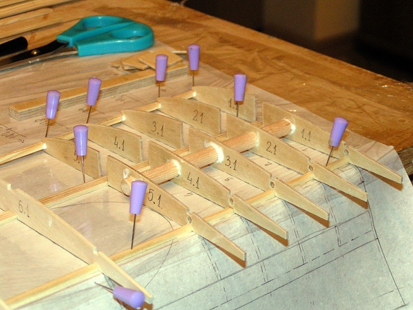

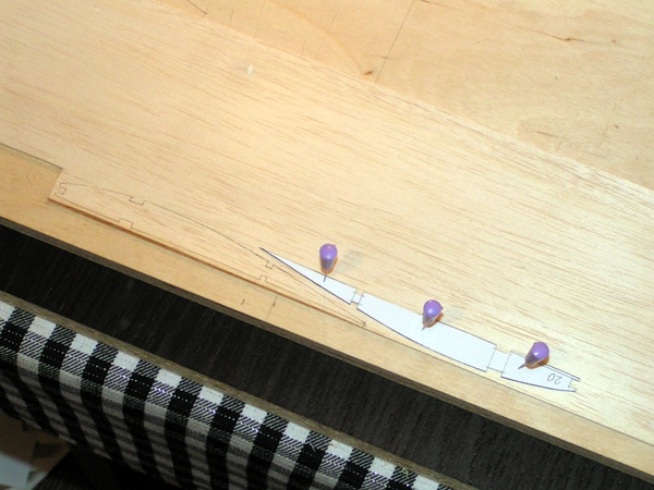

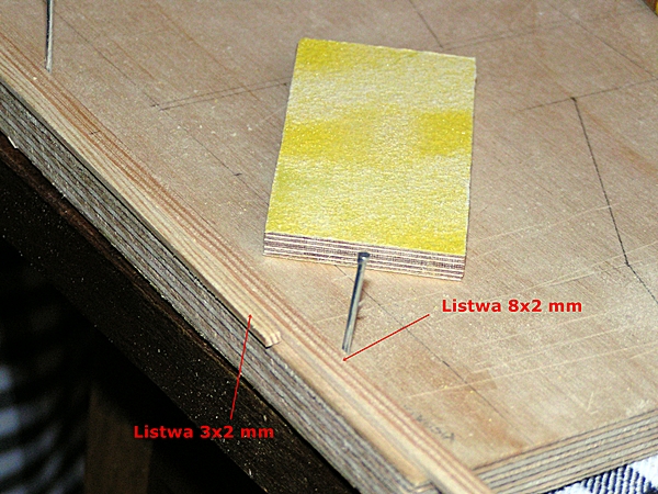

Pora na składanie wszystkiego "do kupy" ;) Wcześniej jeszcze zeszlifowałem "na trapez" górną listwę tylnego dźwigara. Tu sposób, w jaki to zrobiłem:
1.JPG [ 316.8 KiB | Przeglądany 11516 razy ]

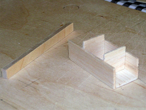

Musiałem jeszcze wykonać dwa elementy pomocnicze, czyli wzór bagnetu i małą skrzyneczkę, która ułatwi mi prostopadłe i równe klejenie żeberek:
2.JPG [ 282.78 KiB | Przeglądany 11516 razy ]

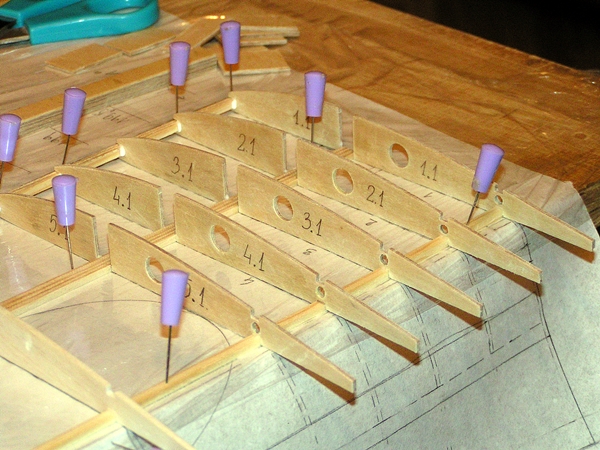

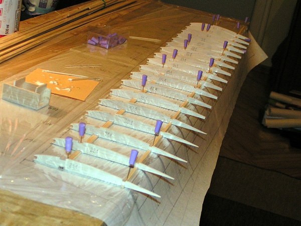

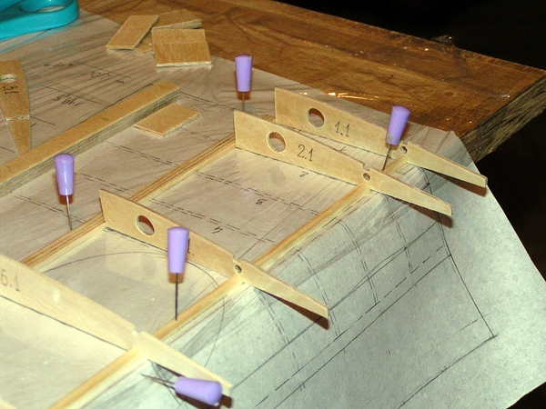

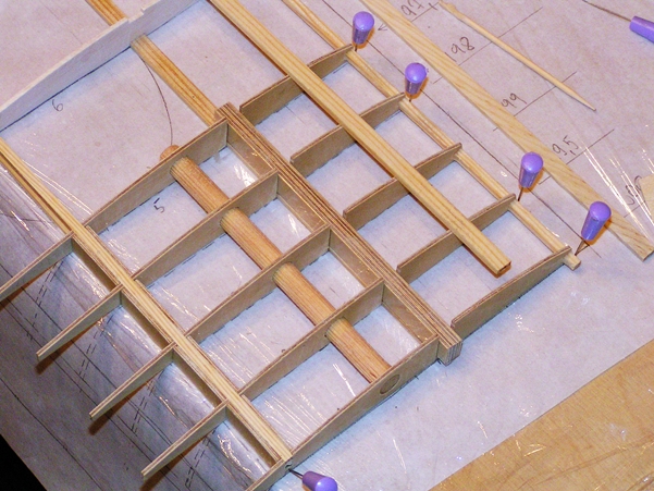

Tu już klejenie żeberek. Taki sposób klejenia (z wysunięciem żeberek poza krawędź deski montażowej, bez jednoczesnego klejenia kesonów) uznałem za łatwiejszy. Jak będzie w praktyce to się okaże.... :?: Najpierw zdecydowałem się wkleić żeberka balsowe:
3.JPG [ 286.74 KiB | Przeglądany 11516 razy ]

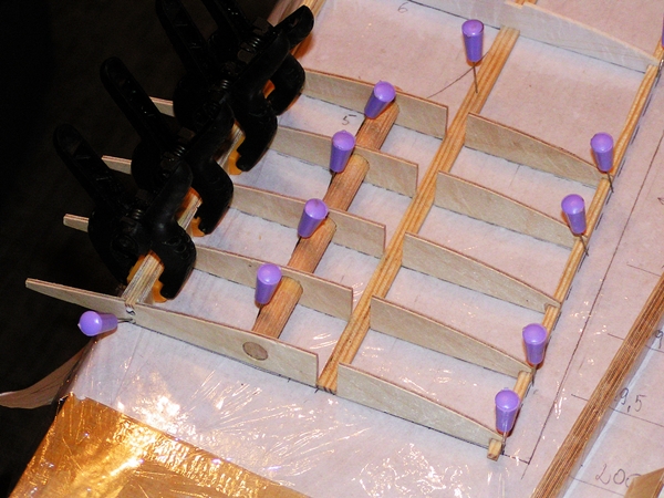

Teraz kolej na "przyłapanie" klejem żeber u nasady płata, ich tylnych połówek:
4.JPG [ 289.34 KiB | Przeglądany 11516 razy ]
W następnej kolejności wkleiłem listwę wzmacniającą natarcie. Pozwoliło mi to na lepsze ustabilizowanie przednich połówek żeber w czasie ich klejenia:
natarcie.JPG [ 281.08 KiB | Przeglądany 11516 razy ]
6.JPG [ 300.04 KiB | Przeglądany 11516 razy ]

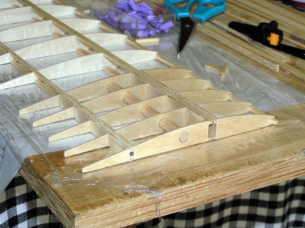

Po podeschnięciu kleju przy żeberkach, wkleiłem kołek, w którym będą później wklejone haki do ściągania gumą skrzydeł:
7.JPG [ 289.43 KiB | Przeglądany 11516 razy ]

W dalszej kolejności wkleiłem przedni górny dźwigar i, tak jak z tyłu, wkleiłem wzmocnienia sklejkowe. Dzisiaj rano, po usunięciu szablonu, powstała skrzynka na bagnet płata :) :
10.JPG [ 321.46 KiB | Przeglądany 11516 razy ]

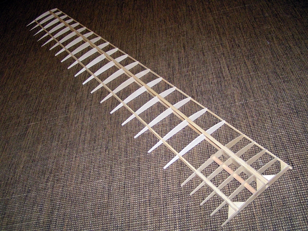

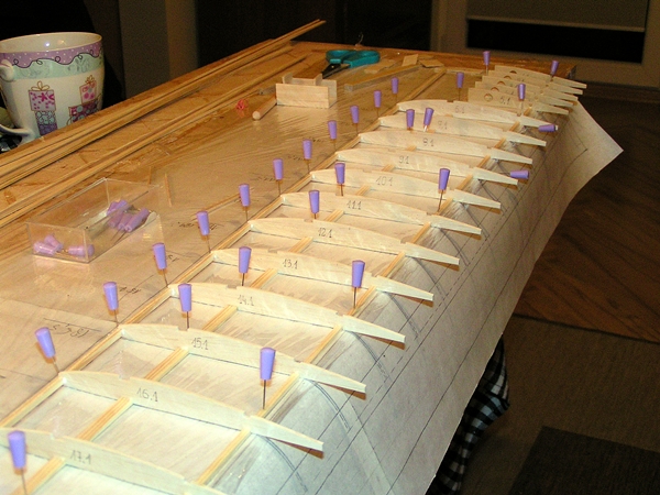

A tak prezentuje się cała konstrukcja w, jak to pisał TomekW przy budowie Cytrynki, w stanie surowym otwartym ;) . Widać wklejone trójkątne wzmocnienia żebra nasadowego:
11.JPG [ 390.31 KiB | Przeglądany 11516 razy ]
Dalsze prace przedstawię w następnym "odcinku", przy klejeniu kesonów ;)

Wszystko fajnie ale mam małe ale: mnie troszkę inaczej uczono wykonywanie żeberek. zawsze w bloczku bo wychodzą lepiej a jak są za duże skosy to należy stosować przekładki między właściwymi żeberkami. Kiedyś te przekładki robiłem z odpadów balsy a dzisiaj można byle co wsadzić, choćby depron czy styrodur.
 Tytuł: Re: Fuks
Post: 17 maja 2013, o 22:55
Krzychu! Ja też na początku, zanim zacząłem dłubać przy żeberkach, tak myślałem. Bo też mnie tak uczyli... Tylko istota klejenia nie polega na uzupełnianiu klejem ubytków czy niedokładności. A wstawianie przekładek, żeby wszystko wyszło dobrze... No sam sobie wyobraź.... Szlifowanie bloku żeberek który ma no nawet 50 cm długości (myślę tu o dobrym produkcie finalnym). A wycinanie ręczne, tak jak zrobiłem... No pracochłonne, zgadzam się. Ale satysfakcja nie do przecenienia! ;) Szczególnie, jeśli wszystko później się pięknie układa ;) No i jeszcze jedna sprawa. Modelarz w domu jest największym producentem wiórów i kurzu :lol: Ja nie mam osobnego warsztatu, wszystko robię w tzw. salonie... metoda, którą przyjąłem, jest mało "brudząca"... Dlatego zrobiłem tak, a nie inaczej ;)
