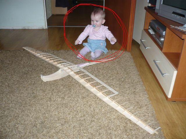

zaraz mi się oberwie bo poszedłem na łatwiznę, ale za taką cena jak dostałem kadłub to nie chciało mi się bawić. a że to laminat, to w środku miejsca więcej:
p1050227k.jpg [ 76.79 KiB | Przeglądany 7802 razy ]
na zdjęciu skrzydło z wypełniana i szlifowana lotką. brak jeszcze KN i nakładek na żebra w części "uszatej"

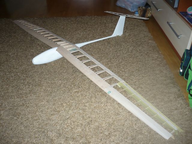

projekt odnotował drobne zmiany: okleiłem skrzydła (oracover std yellow cadm + końcówka oracal carbon)
p1050452o.jpg [ 77.45 KiB | Przeglądany 7802 razy ]
w kadłubie pojawiły się bowdeny, półka serw, prowadzenie anteny i wręga silnika.
niedużo zostało, ale pewnie jeszcze z miesiąc mi zejdzie.

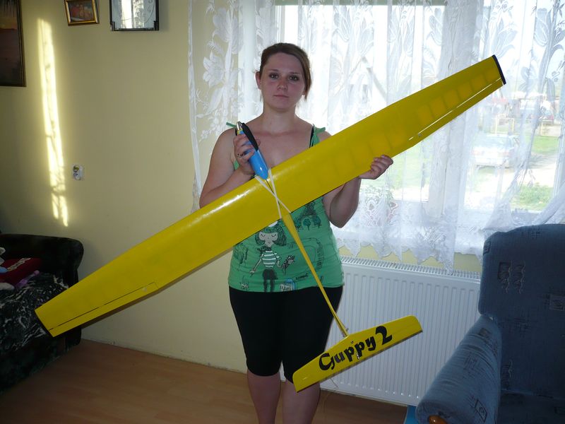

projekt guppy można uznać za zakończony.
i wszystko byłoby pięknie, gdyby nie to, że aby model wyważyć w dziób muszę włożyć 260gram (!!!) ołowiu
winę można zwalić na lekkie wyposażenie (silnik modelcraft bo 2821/32 30gram, akku zippy 2S 1000mAh 60gram) lub na ciężką "dupę" laminatowego kadłuba.
nie zostało nic innego jak wymienić silnik na cięższy (tgy 2830/800) i akku 3S 2200mAh + trochę ołowiu
oto efekt końcowy:
p1050486x.jpg [ 74.66 KiB | Przeglądany 7802 razy ]
przy montażu nie obyło się oczywiście bez problemów z napędem SW, ale jakoś działa
teraz potrzeba dzień wolnego na loty próbne.
Ostatnio zmieniony 7 sie 2014, o 09:38 przez molej, łącznie zmieniany 1 raz
Post: 1 maja 2012, o 11:01
Posty: 558
już mogę napisać jakieś uwagi odnośnie mojego egzemplarza:
- na model do nauki się absolutnie nie nadaje (waga rtf 790gram!!!, obciążenie 35,5g/dm2). to sprawia, że prędkość lądowania i samego lotu jest znaczna
- problemy z precyzją sterownia SW (już pomysłu nie mam jak to zrobić aby SW działał bez luzów)
- laminatowy kadłub się "skręca"
jak już go w powietrzu uspokoić to radzi sobie całkiem nieźle. profil aquilla - pod wiatr zero problemów.
loty zostają odłożone do momentu, aż się minusy poprawi, skrzydła wędrują do podobnego modelu, który katowałem do tej pory (tam planowane w gupiku wyposażenie, jest za ciężkie, więc nie trzeba będzie tyle doważać)
