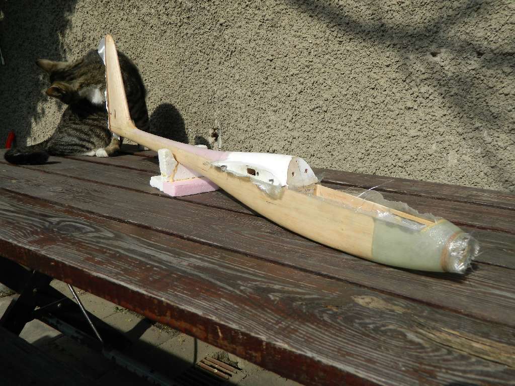

Post: 11 maja 2013, o 21:36
CD

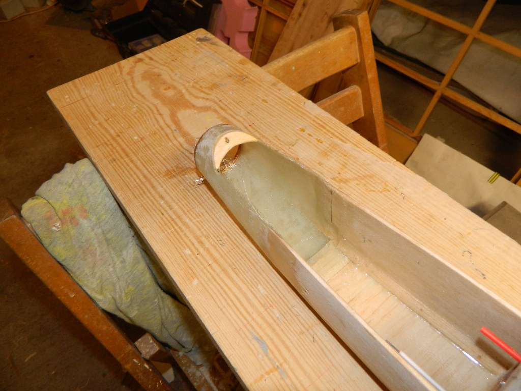

Zalaminowałem od wewnątrz cały przód kadłuba.....nie wiem ile warstw, kładłem z małych kawałków. Kadłub leżał na gorącej rurze w piwnicy, żywica związała, wszystko jest sztywne i mocne. Jeżeli ktoś chce to mogę naszkicować jak rozwiązałem technologicznie ten element.
CDN
DSCN1260.jpg [ 126.06 KiB | Przeglądany 11320 razy ]
DSCN1261.jpg [ 117.77 KiB | Przeglądany 11320 razy ]

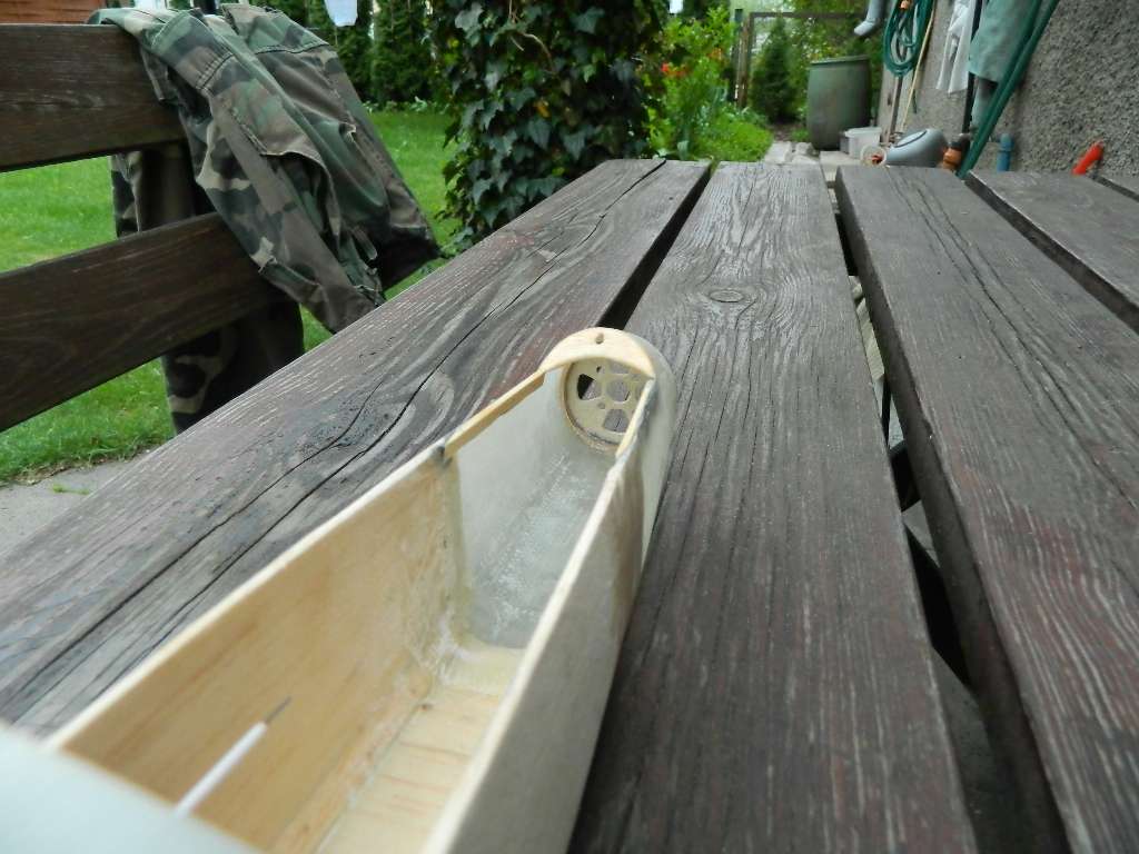

Post: 13 maja 2013, o 18:54

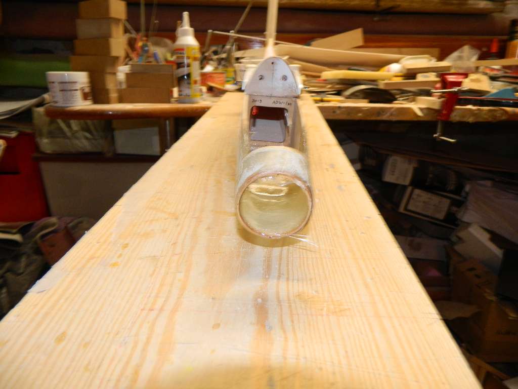

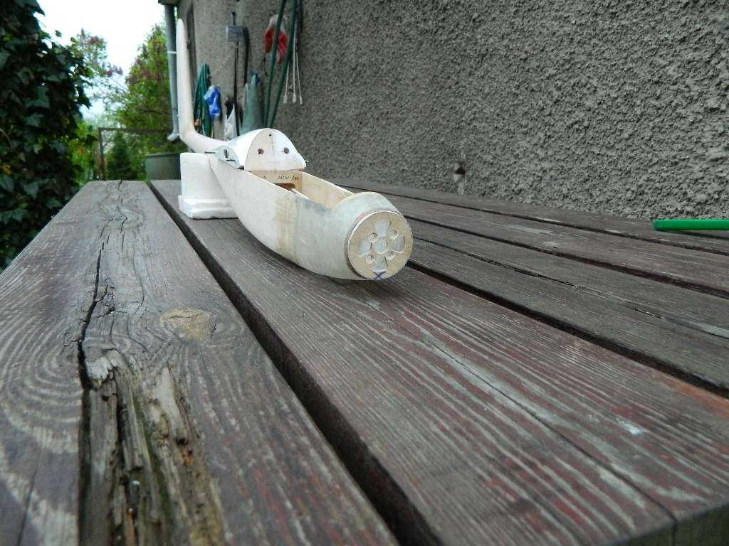

CD
Przykleiłem wręgę silnikową. Wręgę zaprojektował i wykonał Robot_....Robert, dzięki :) Pozostało trochę pieszczot kostką z papierem ściernym i może jutro zalaminuję cały kadłub ;)
CDN

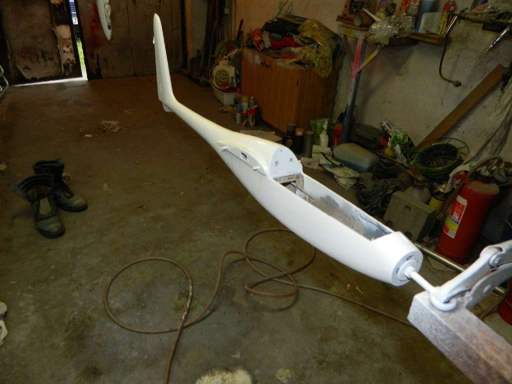

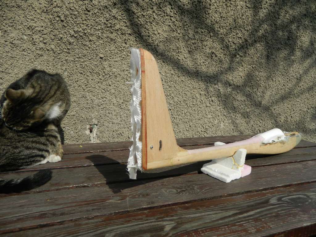

Żywica związała na 100% :) Kadlub w miejscach najistotniejszych mocny i sztywny, szczególnie przejście kadłub-statecznik pionowy. Wylaminowałem również cieniutką tkaniną wnękę gdzie będzie pracował ster kierunku.
CDN

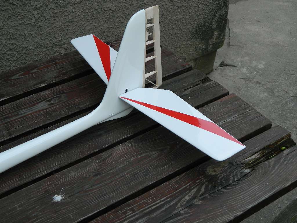

Post: 19 maja 2013, o 19:04
CD

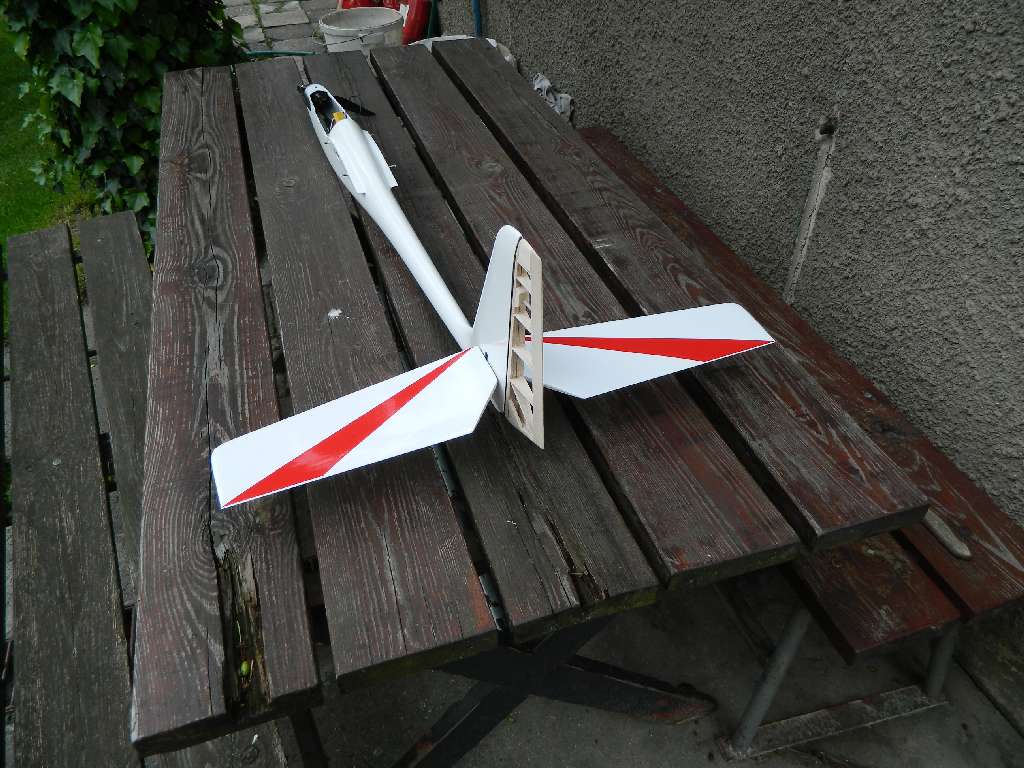

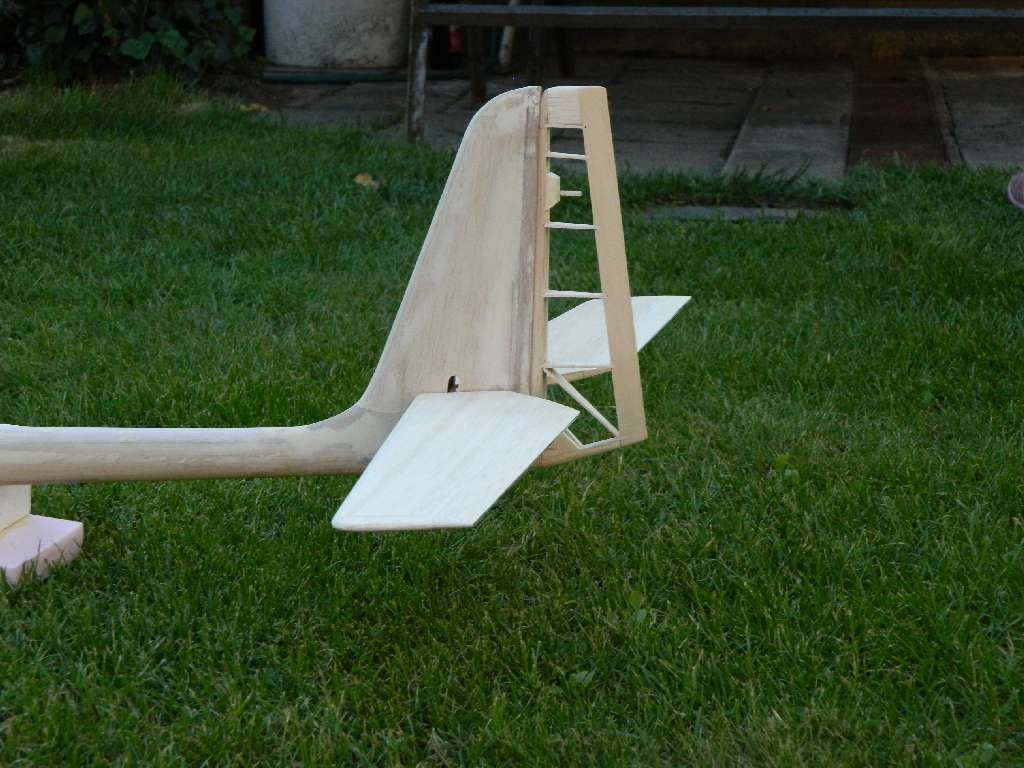

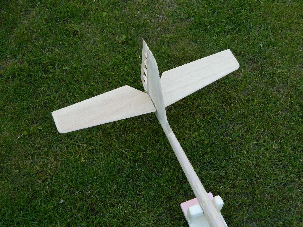

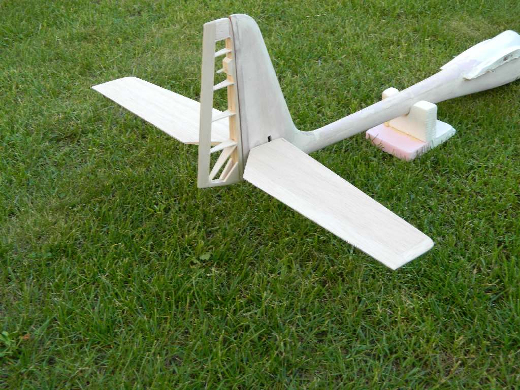

Kadłubik nabrał jako takich kształtów, rownież usterzenie. Nie wiem jak spasować poziomy, narazie zostawiłem ok 1,5 mm odstępu od pionowego.
edit: dołączyłem dodatkowe dwie foty modelu w całości :)
CDN

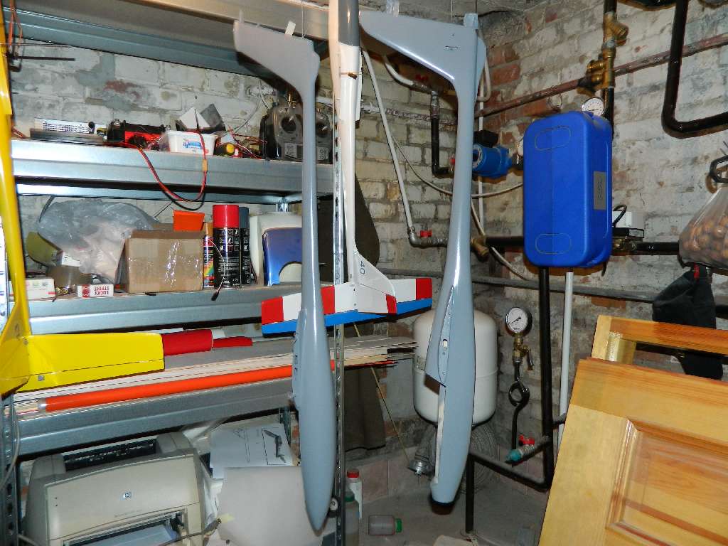

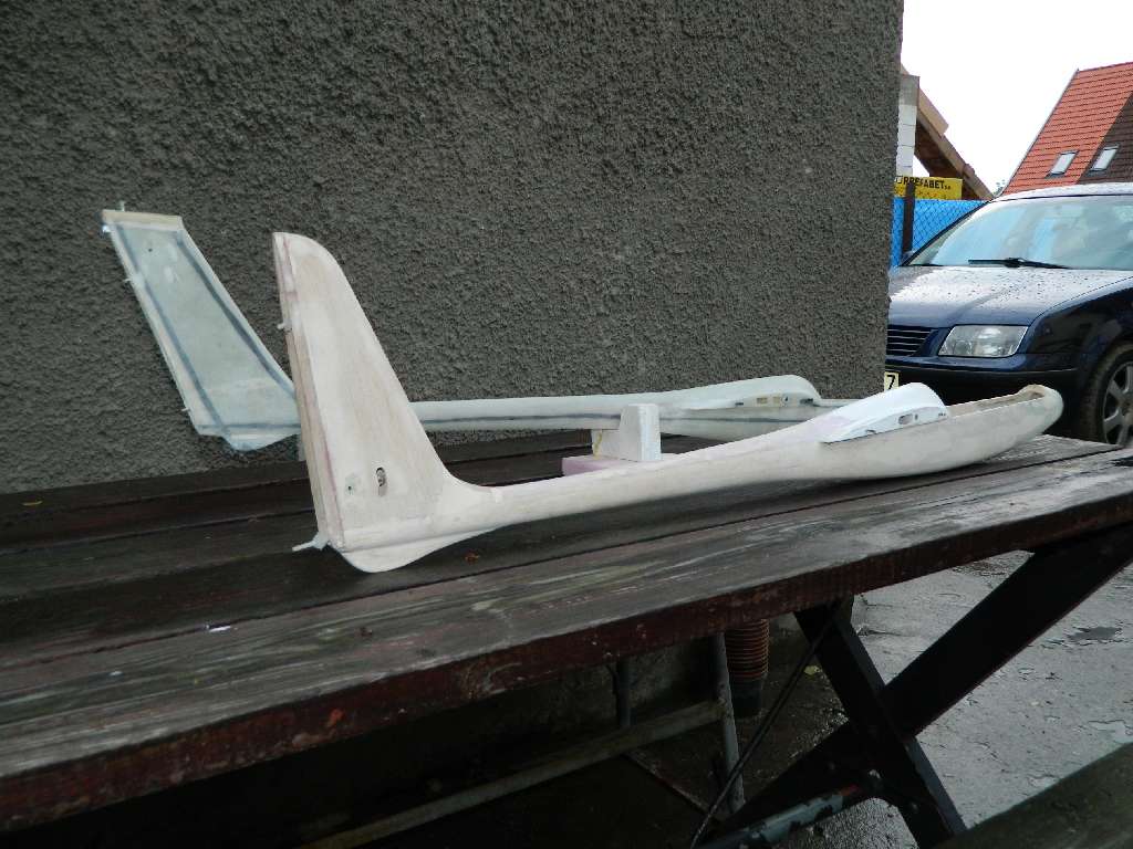

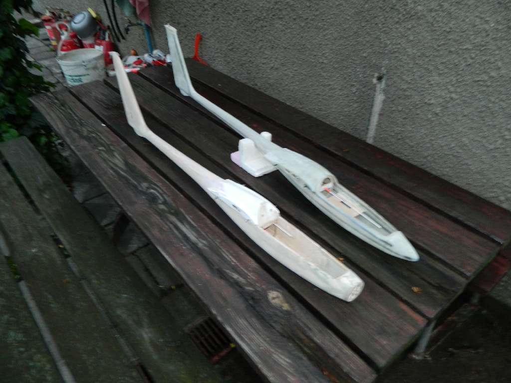

Kadłub szybowca przygotowany do nałożenia szpachli natryskowej. Równocześnie przgotowywałem kadłub ADW-1L Piotrka. Myślę, że w sobotę kadłuby dostaną "płaszczyk" szpachlówki. Nie wiem jak będzie z malowaniem finiszowym....ADW-1M napewno trysnę - czas mnie goni - na początku przyszłego tygodnia, jednak kadłub laminatowy wymaga jeszcze dużo pracy, ale to okaże sie po natryśnięciu szpachli. Na zdjęciach oba kadłuby. Różnica w wadze na ten moment .....20 gram lżejszy kadłub laminatowy.

Udalo mi się wygospodarować dwie godziny na modelowanie.....natrysnąłem szpachlówkę na oba kadłuby. Efekt zadowalający, powychodziło pare niedoróbek, ale niewielkich......w sobotę lakier finiszowy.

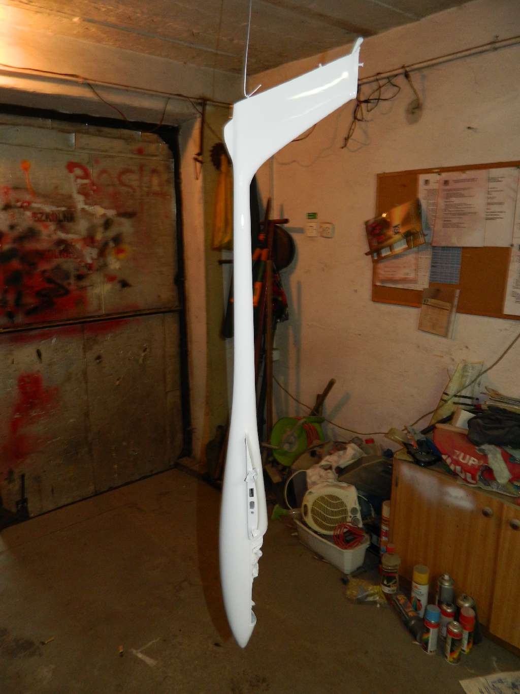

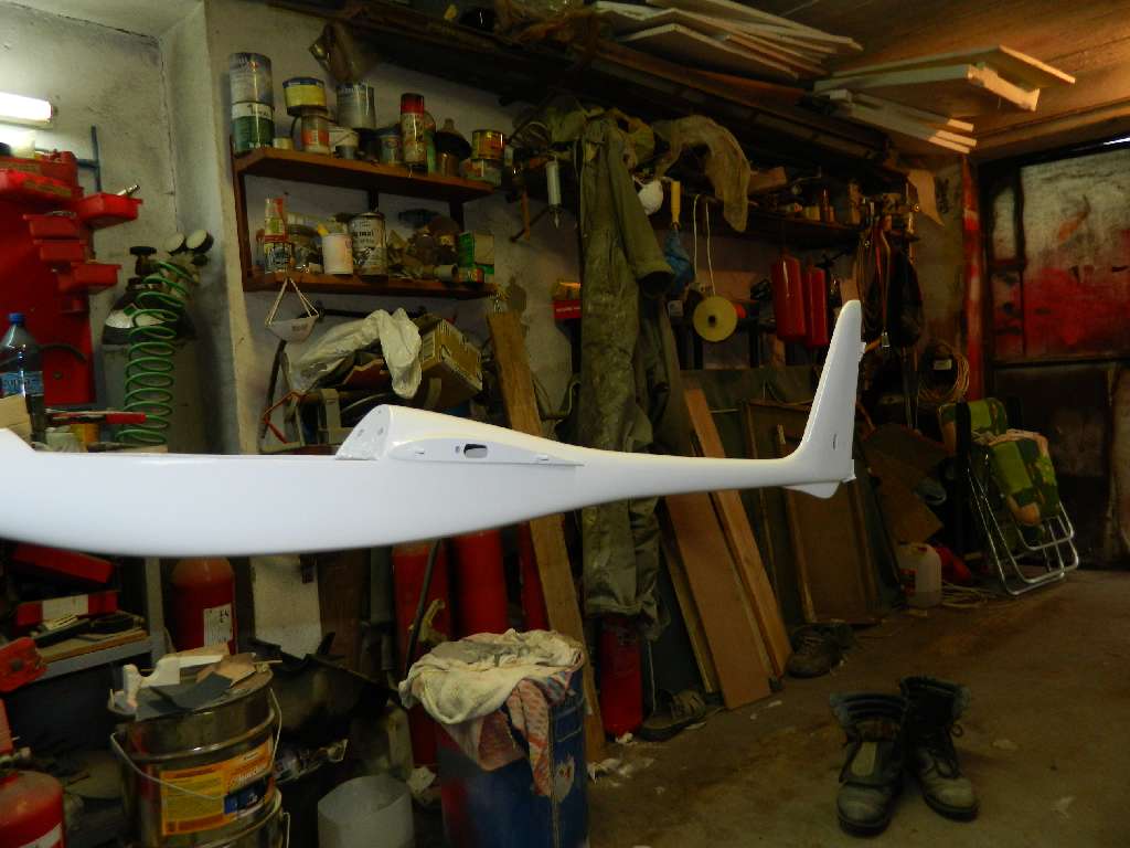

Post: 25 maja 2013, o 15:43

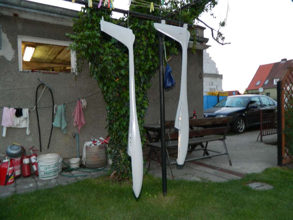

Pomalowałem kadłub ADW-1M i ADW-1L......wyszło dobrze, w przypadku laminatowego kadłuba nieustrzegłem sie kilku niedoróbek, pęcherze powietrza w laminacie ;) Nie bylo ich widac na szpachlówce, spod lakieru jednak wyszły. Około 4 godzin szpachlowania wszystkich ubytków, a następnie szlifowania poliestru osłbiły moją "czujność" ;) Nie wpływa to jednak na ogólny wygląd kadłubów.
Widok pomalowanych kadłubów strasznie mnie pobudził modelarsko-konstrukcyjnie, normalnie jak na zdjęciach z wytwórni lotniczych :lol: Piotrek, jutro możesz zabrać swój do domu :)

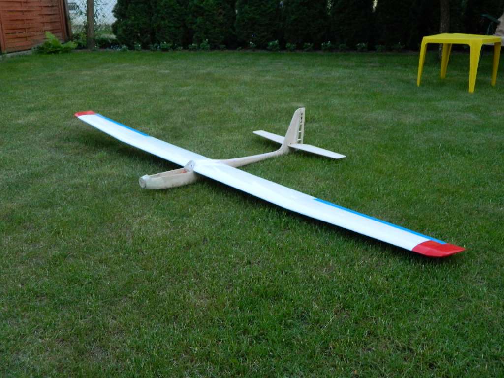

Post: 26 maja 2013, o 18:38

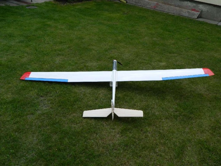

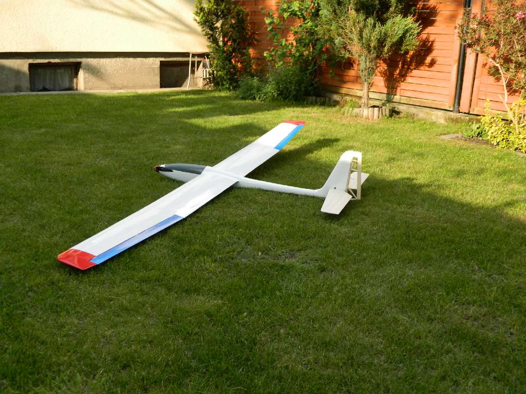

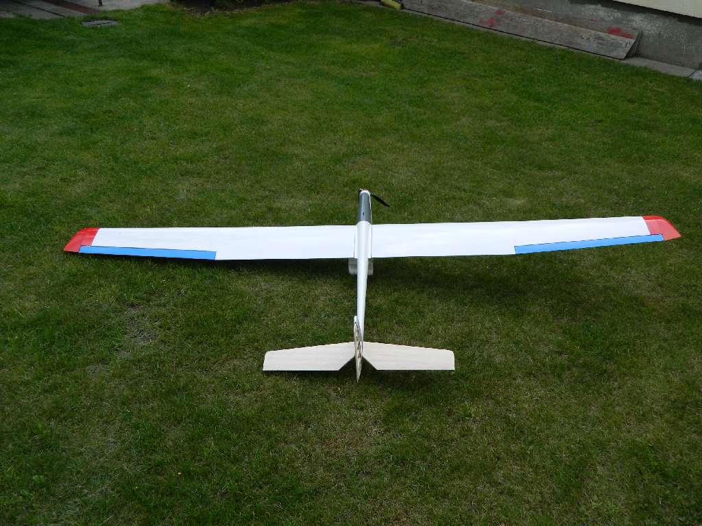

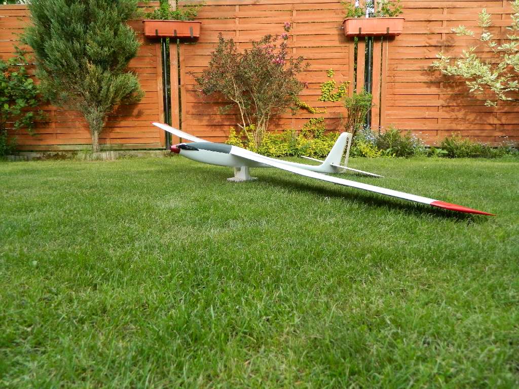

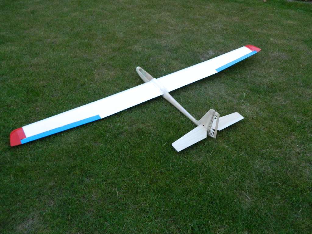

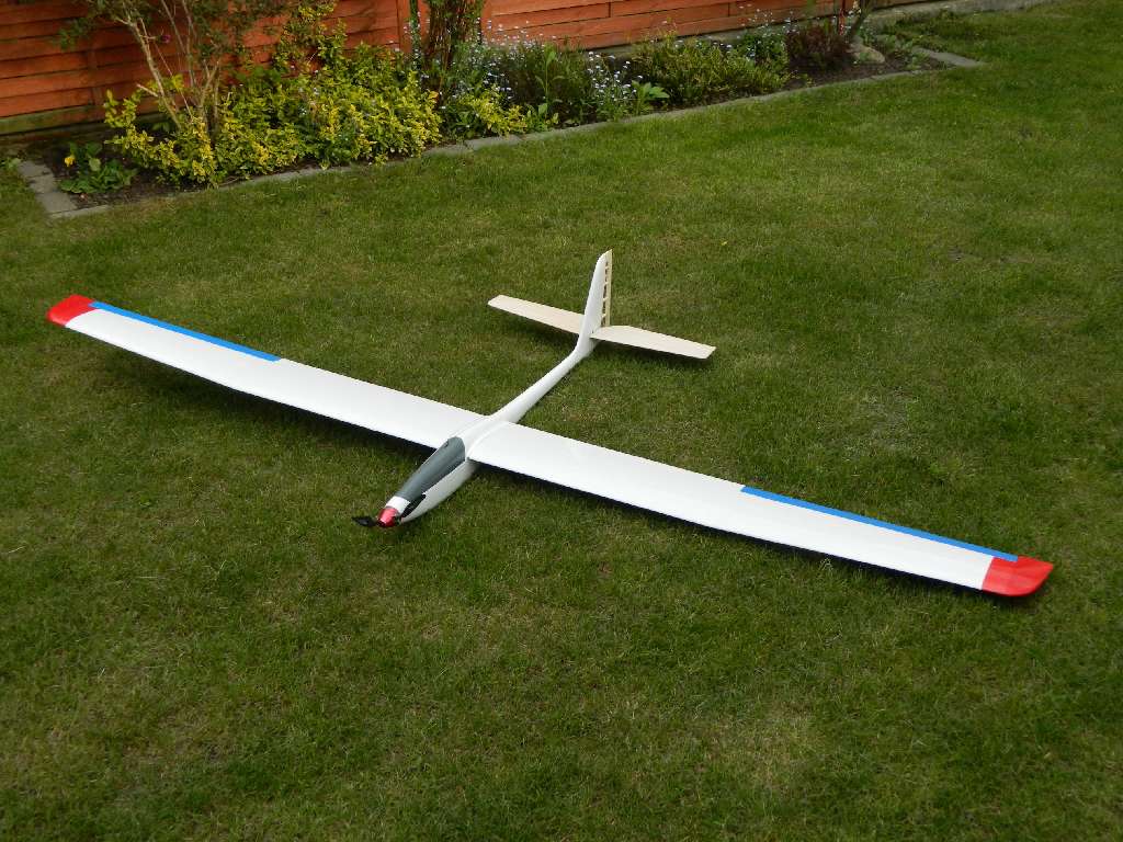

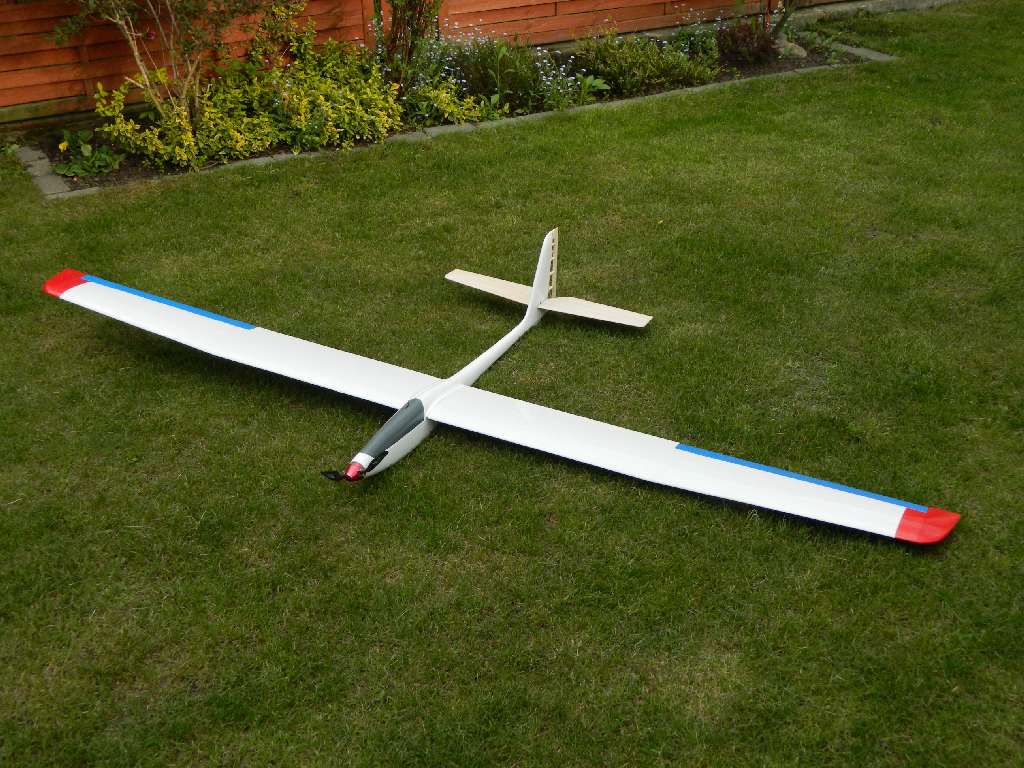

Przymiarka wszystkich elementów, pasuje :) . Zostało pokryć poziomy i ster kierunku i doprowadzić napędy. Trochę kołpak psuje sylwetkę, ale jakoś to "przełknę" :lol:
Garść szczegółów dotyczacych konfiguracji oblotowej.
Silnik Aeolian 2836 750kV(?), pakiet 3S 2,2 A, regulator Leader Hobby 40 A, śmigło składane GR 9x6, kołpak fi 40 mm Pelikan, serwa lotek HXT900, SK i SW HS-81.
Myślę, że za parę dni będzie oblot.
DSCN1288.jpg [ 176.19 KiB | Przeglądany 11080 razy ]
DSCN1289.jpg [ 177.22 KiB | Przeglądany 11080 razy ]
DSCN1290.jpg [ 209.24 KiB | Przeglądany 11080 razy ]
DSCN1291.jpg [ 159.14 KiB | Przeglądany 11080 razy ]
