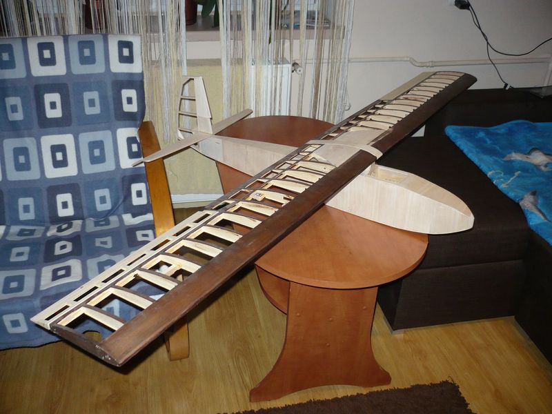

Z elementów zostały do zrobienia tylko zastrzały do których końcówki wyciąłem na laserku, przyniosłem do domu i wsiąkły...
P1070623.JPG [ 92.57 KiB | Przeglądany 11112 razy ]
Waga tego co na zdjęciu 940 gram.

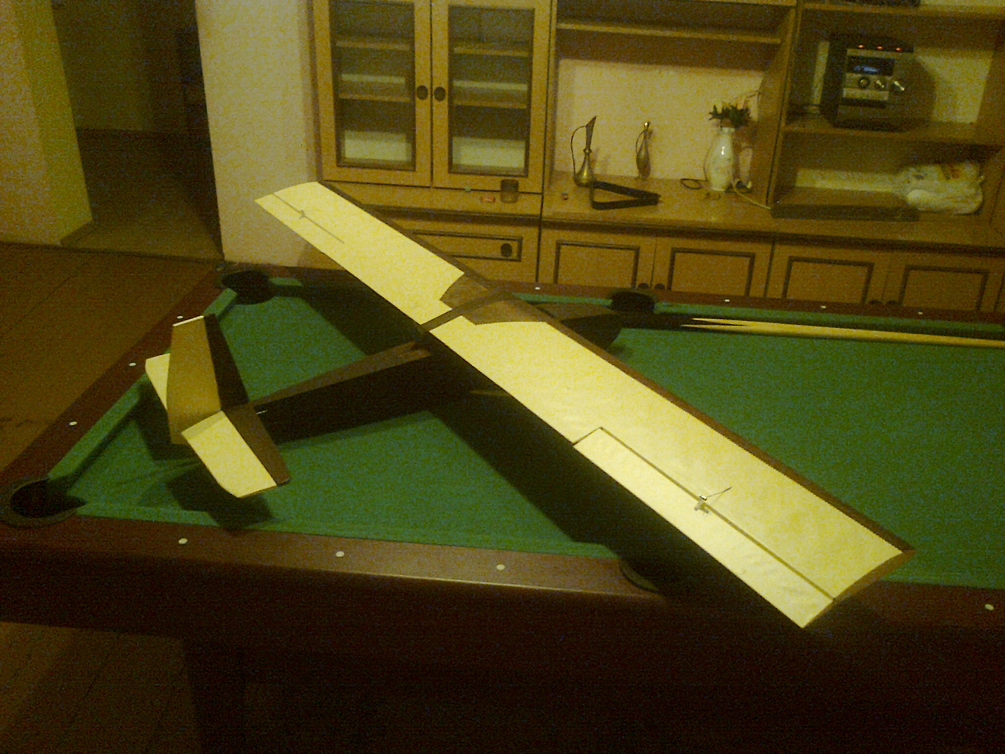

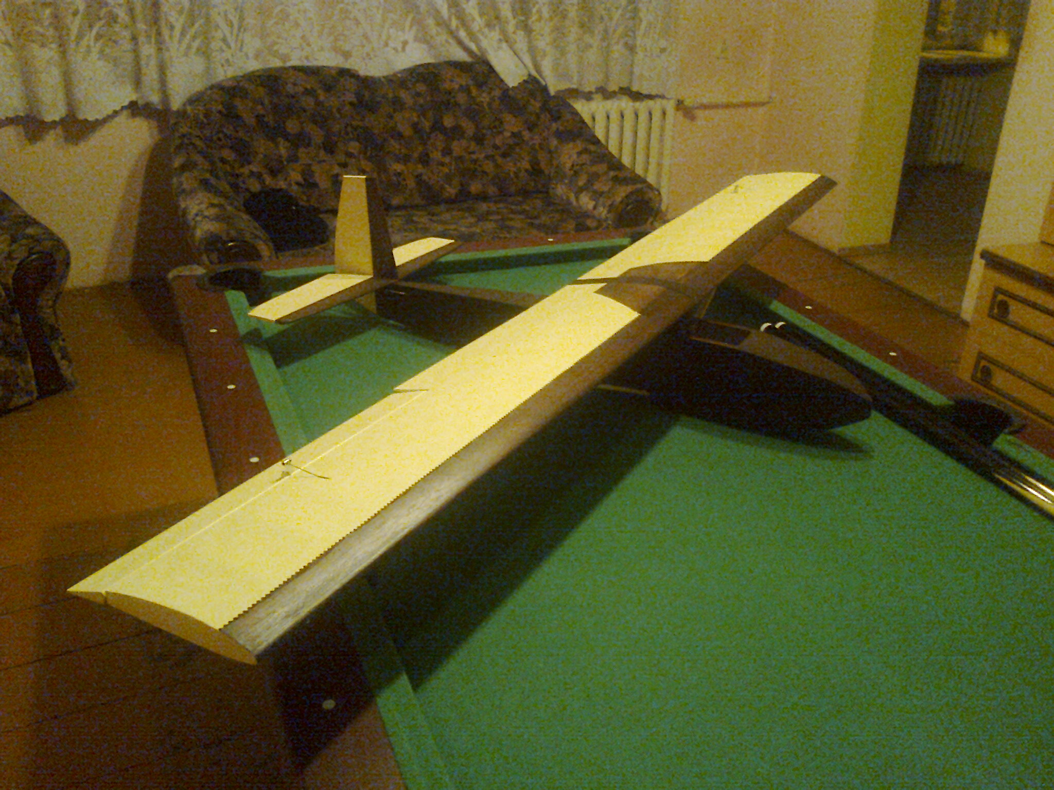

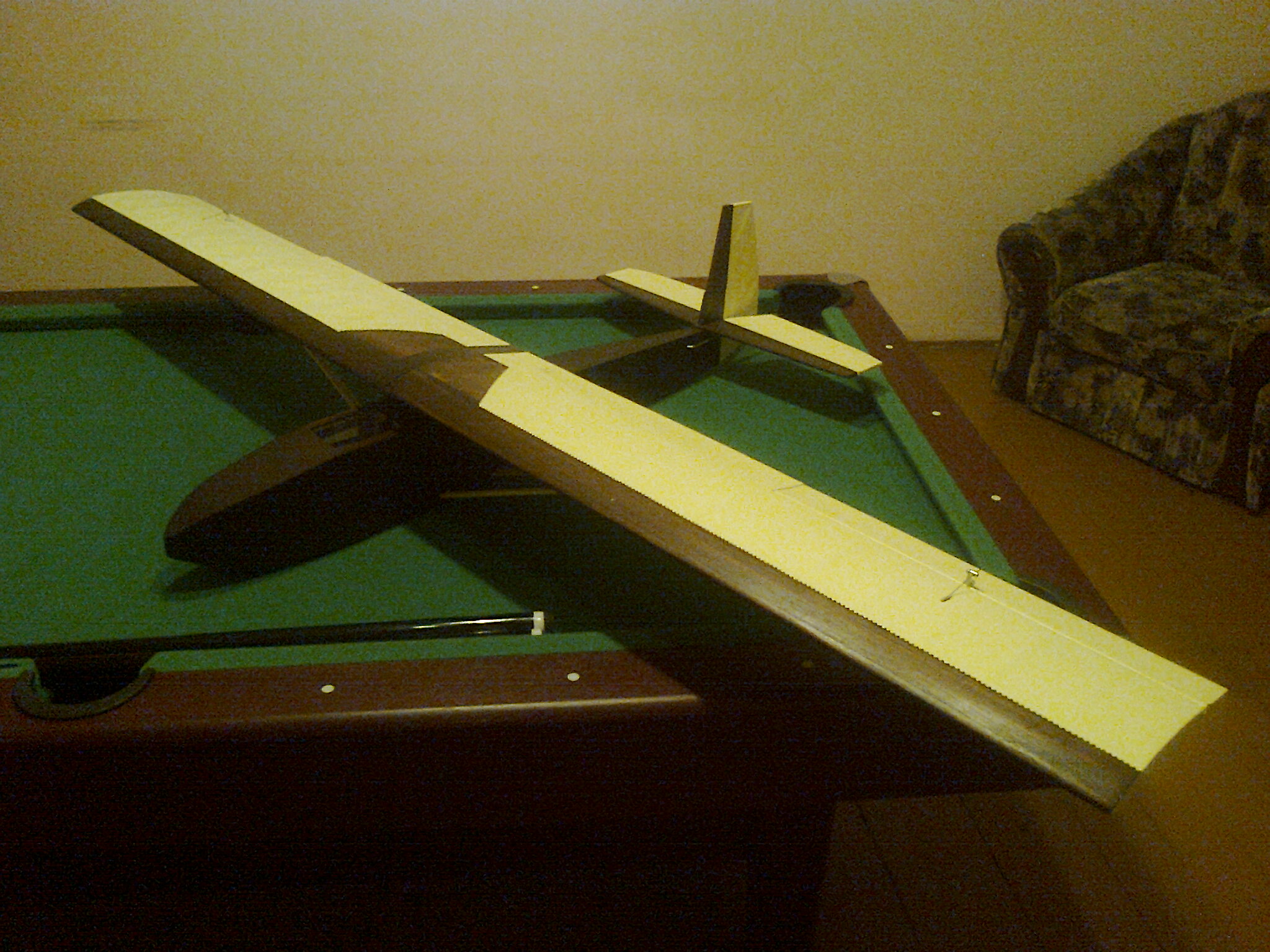

Po ponad 3 latach od pierwszego wpisu dobrnąłem do końca budowy.
Co prawda muszę jeszcze polakierować zastrzały i przykręcić hak, ale to już drobnostki.
Nie znam na razie dokładnej wagi, ale myślę, że z 1,5 kg już waży.
Na wyposażeniu dwa serwa hk138 (SW i SK) i dwa 9cio gramowe, odbiornik optima i pakiecik ni-mh eneloop.

Bardzo fajnie wygląda, gratulacje, czekam na film z oblotu ;) :)
Czy możesz zrobić lepsze zdjęcie na skrzydło. Chodzi mi o połączenie kesonu i reszty pokrycia.
Rozumiem, że keson tylko bejcowany?
Post: 19 sty 2016, o 21:54
Dzięki.
Fotka słaba, bo telefonem cykana. Na łączeniu kesonu i reszty pokrycia folia cięta takimi zygzakowatymi nożyczkami i połączenie zabezpieczone CA. Keson jak i cały model pomalowany lakierobejcą altax palisander.
