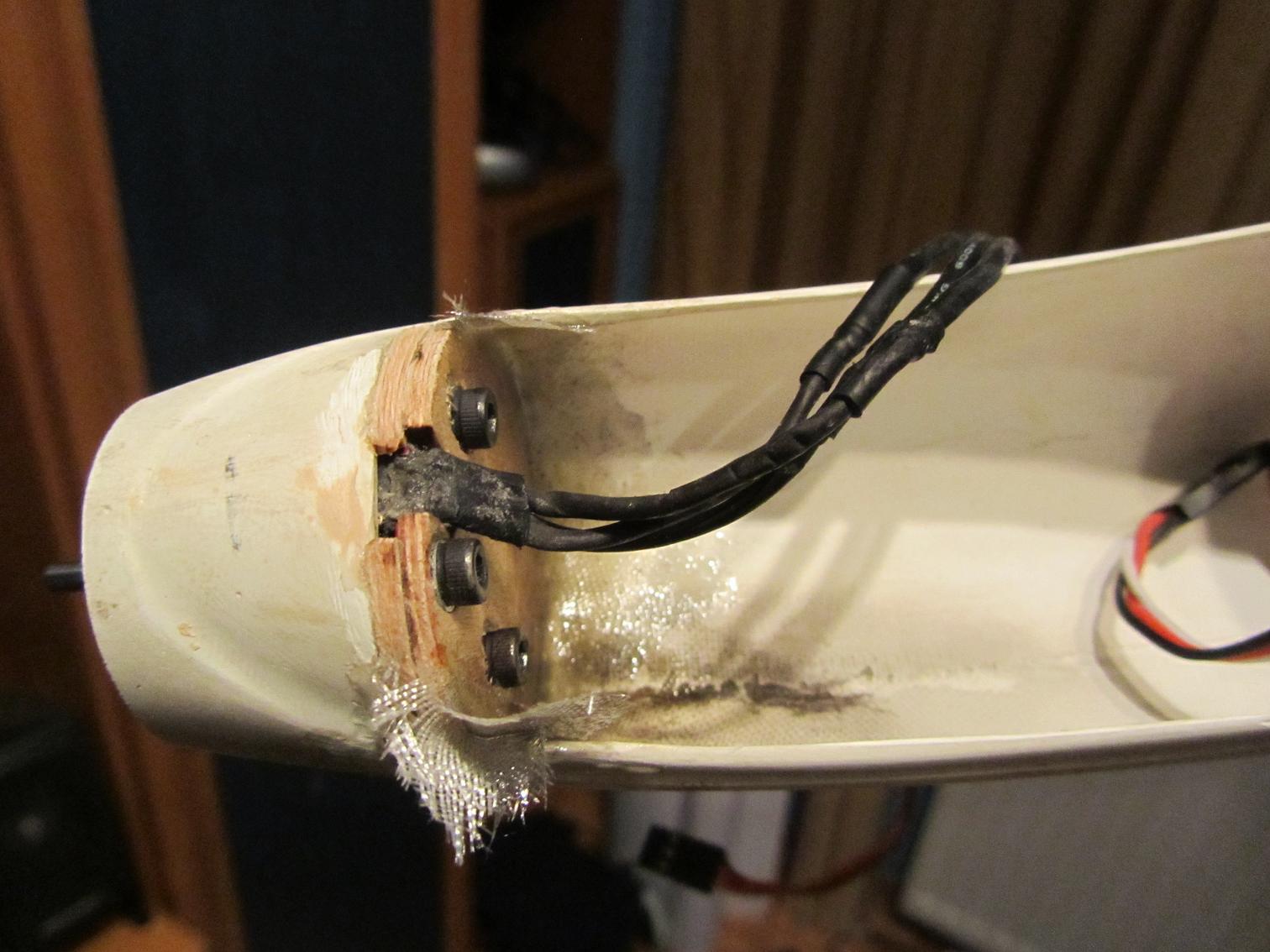

Masz błąd koncepcyjny zakrawający o nieodpowiedzialność - ten kadłub nie nadaje się do dzwonka - chyba, że odwrócisz oś - jeśli się da i mocowanie zrobisz z przodu kadłuba. Wręga musi być wklejona solidnie na żywicę z przodu kadłuba i do niej mocowany silnik od przodu. Choć pewnie sam już boleśnie tego doświadczyłeś. Piszę na wypadek, gdybyś chciał dalej stosować to karkołomne rozwiązanie - nawet jak wkleisz na żywicę w takiej konfiguracji - pół wręgi będzie w powietrzu. dodaj do tego wibracje od silnika... rzeźnia - pół biedy jeśli tylko dla modelu a nie pilota, czy osób postronnych.

nie znam się jeszcze na silnikach, co to za silniczek? :D.

Proponuje jeszcze to zalaminować z 2 warstwami tkaniny 25g? Tak dookoła zakładka na wręgę z 5mm , to dobry pomysł ?

Post: 4 gru 2012, o 18:16
Już lepiej. Nie masz grubszej tkaniny?

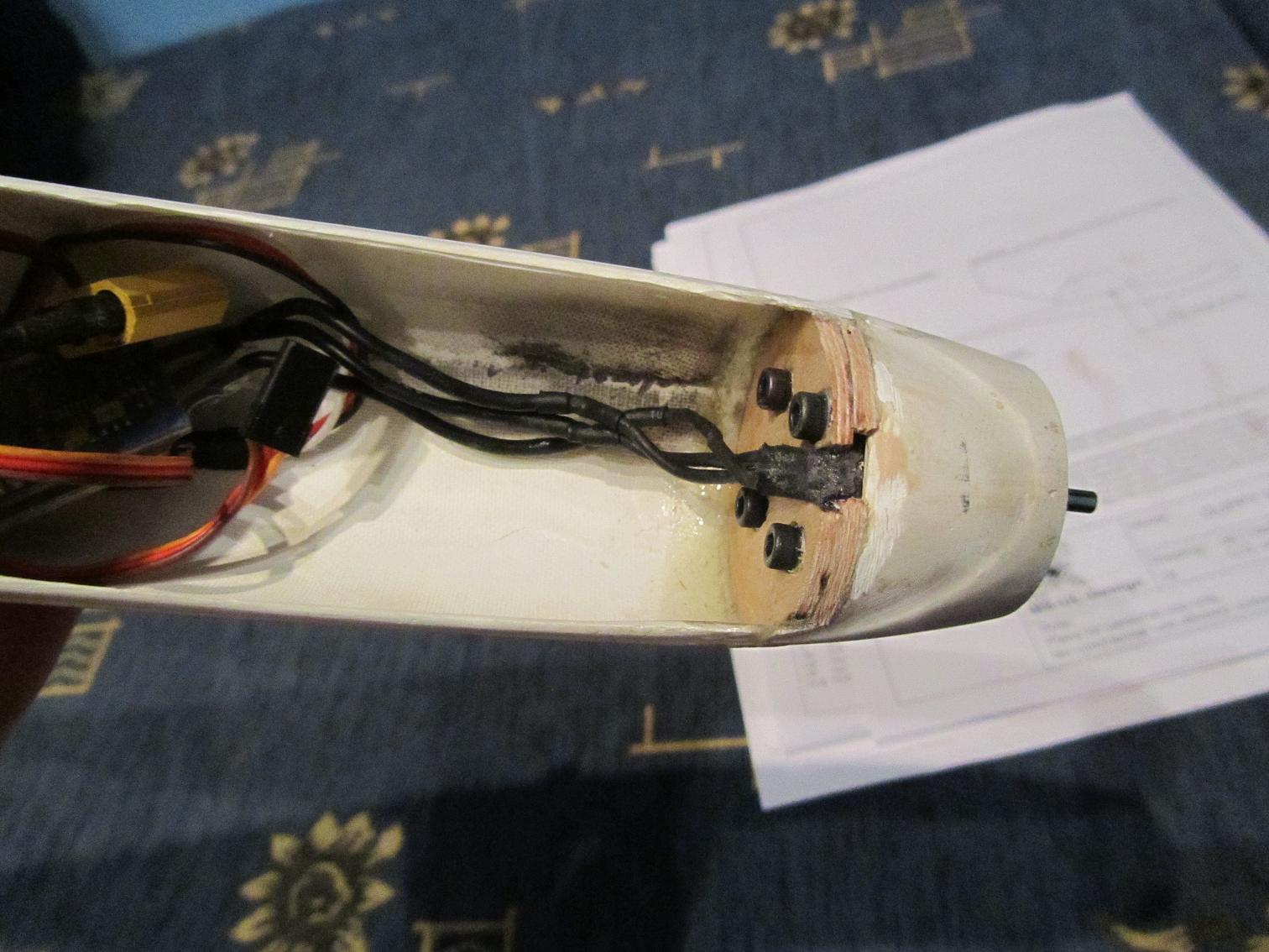

Wręga wklejona i zalaminowana 4 warstwami tkaniny 25g

Post: 4 gru 2012, o 22:56
Posty: 319
cały czas masz wąskie gardło w postaci niepodklejonej góry wręgi... zapewne w tym miejscu zacznie ci się to odwarstwiać. Nie rozumiem dlaczego nie przelaminowałeś góry z kadlubem - masz tam przecież miejsce pod kabinką

Post: 5 gru 2012, o 00:01
Posty: 558
i z chłodzeniem silnika może być ciężko, bo powietrze nie ma jak uciec.

PiotrKostek pisze:
Dobrze wiec zalaminuje jeszcze od góry 4 warstwy 25g tkaniny

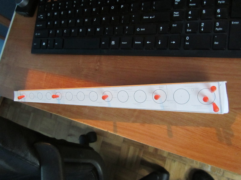

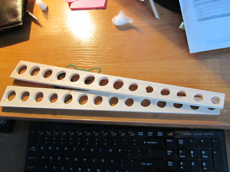

Lotki:

Post: 7 gru 2012, o 19:58
Jakoś tak bardzo ciężko to wszystko robisz.
To będzie straszny "świstak" pościgowy.
