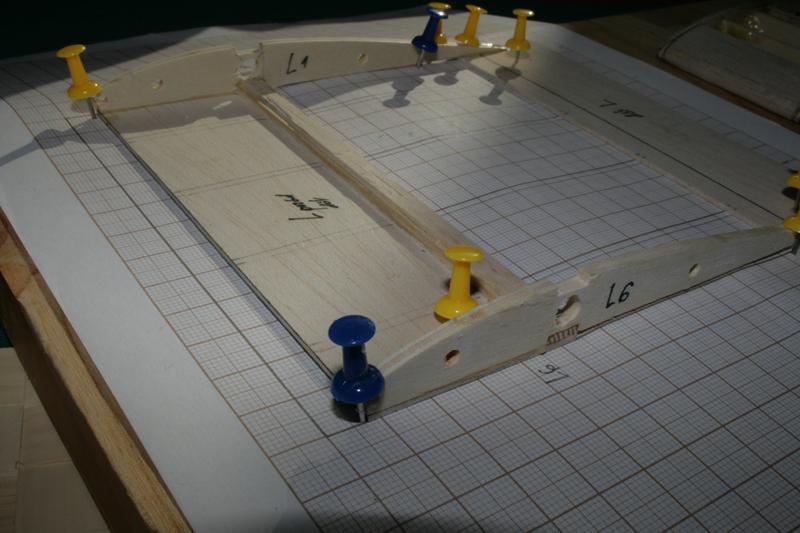

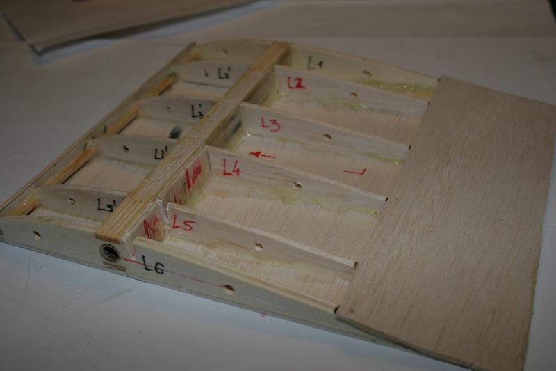

Korzystając z porad umieszczonych na forum pracuję nad centropłatem. Skrajne sklejkowe żebra wykonałem ponownie (sklejka 3mm), ponieważ te poprzednie miały otwory na bagnet wywiercone trochę krzywo. Dochodzę do wprawy w ich struganiu :) .

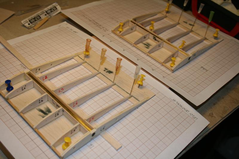

Przykleiłem dolny dźwigar do dna kesonu (balsa 1,5 mm). Na dźwigar przykleiłem balsową listewkę o szer. 6mm i grubości 1 mm. Zrobiłem to, by wypełnić nadmiar przestrzeni pod rurką na pręt. Najpierw wkleiłem skrajne żebra. Będą jeszcze wzmocnione małymi klockami od wewnątrz, tak aby było w co wkręcić haczyki na gumę.

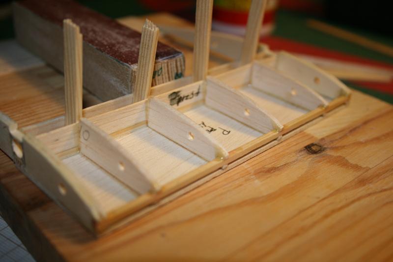

Wykonałem „rynienki” na rurkę. Rurkę umyłem i odtłuściłem w spirytusie. Dodatkowo zmatowiłem papierem ściernym. Przykleiłem krawędź spłuwu (dół) oraz wkleiłem pozostałe żebra z balsy 2 mm.

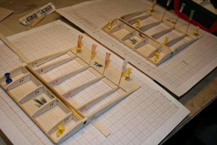

Od strony krawędzi natarcia dałem listewkę sosnową 2x2 mm dla wzmocnienia. Tak to teraz wygląda.
centropat3.jpg [ 59.27 KiB | Przeglądany 10093 razy ]
Odkryłem w mieszkaniu pokaźną kolekcję igieł od strzykawek - wreszcie mi się przydadzą.

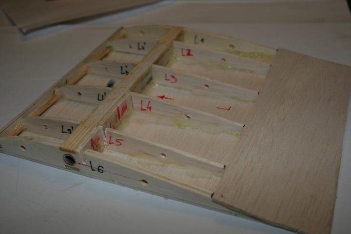

Podczas montażu zauważyłem, że dolne pokrycie kesonu powinno sięgać 1-2 mm na dźwigar. Ten margines tworzy wtedy półkę na oparcie żeberek wklejanych za dźwigarem/skrzynką na rurkę. Ja musiałem dać podkładki na czas klejenia, co widać na ostatnim zdjęciu.
Na noc przybiłem konstrukcję do deski i lekko zmoczyłem wodą w celu zniwelowania niewielkiego zwichrowania prawej krawędzi spływu. Stąd rozmyte napisy na elementach. Nie do końca jestem przekonany czy tak się robi, ale dzisiaj po całej nocy i dniu "przyszpilenia" wszystko jest równe. Zobaczę na jak długo.

Wykonałem ze sklejki 2 mm i wkleiłem żywicą wzmocniena skrzynki na bagnet od stony krawędzi spływu. Pomiędzy wręgami 6(skrajna od strony reszty płata), 5 i 4. Tam przykleję łącznik z odpowiednm kątem dla ucha. W pozostałych miejscach skrzynkę potraktowałem żywicą. Zważyłem, to co zrobiłem i wyszło 70 g (centropłat prawy, lewy i sekcja kadłubowa - jeszcze bez pokrycia balsą od góry i bez krawędzi natarcia i częściowo pływu). Po niedzieli chyba będę musiał nieco odpuścić -żona twierdzi, że robię bajzel w kuchni. Nie mam pojęcia o czym mówi, ale niech tam, poćwiczę TurboCAD-a.

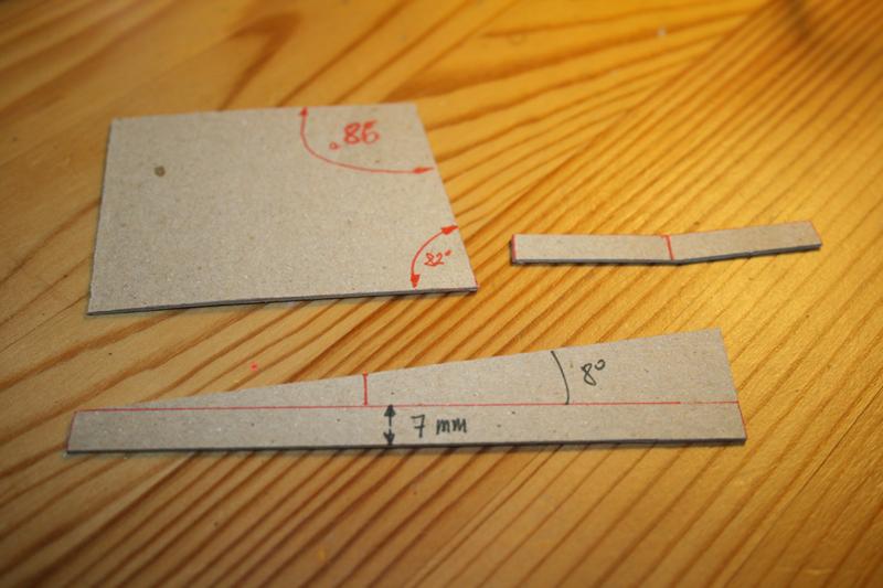

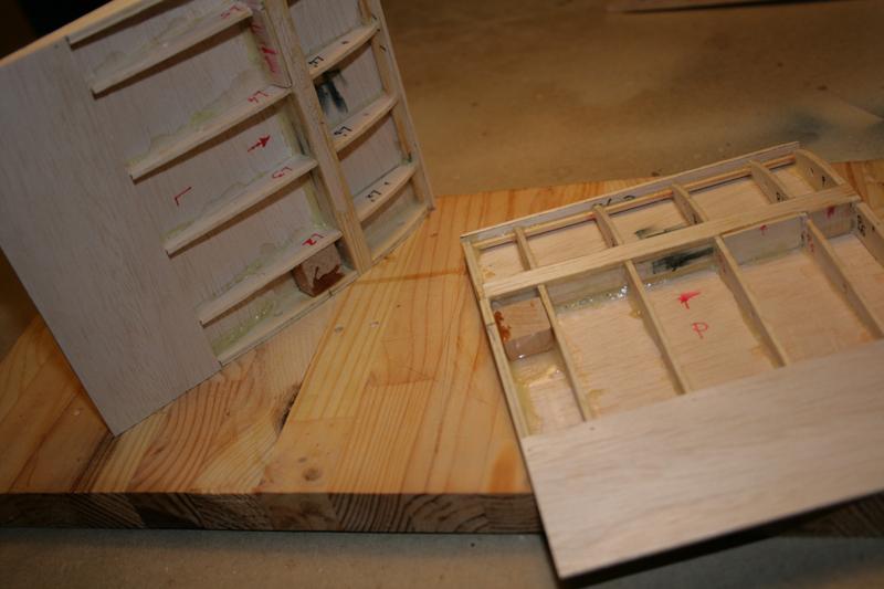

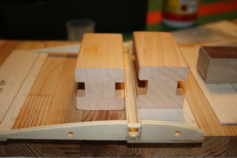

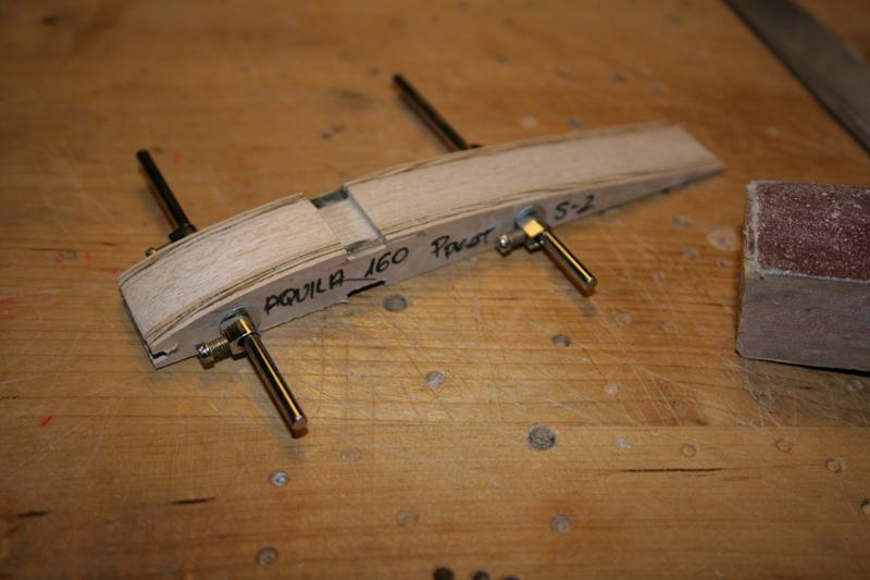

Korzystając z samouczka przygotowanego przez milo dłubię przy skrzydłach Żurawia. Wyciąłem prawie wszystkie części na skrzydło poza krawędzią natarcia i nakładkami na żebra. Złożyłem na sucho płat (tylko żebra i dźwigary), tak dla orientacji. Podoba mi się. Wykonałem również szablony kątów i łącznika z tektury. Dobrze się bawię przy tym szybowcu, o wiele lepiej niż przy "deproniaku".
Trochę obrazków:

Fajniutki sposób skręcania żeberek w blok i ich ściśnięcia. Kurka o tym nie pomyślałem :shock:
