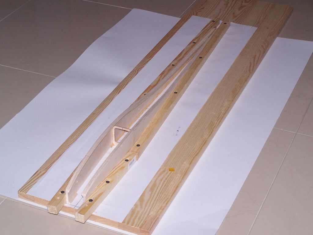

Ostatnio miałem trochę mniej czasu na budowę modelu, pochwalę się co udało mi się zrobić.
kadłub_deska.jpg [ 77.27 KiB | Przeglądany 6638 razy ]
Kadłub boki 5mm, wzmocnienie sosna 3x3mm oraz balsa 5x5 ścięte w trójkąt do około połowy płata.
Całość montowana w stelażu z listew sosnowych 25x25mm.

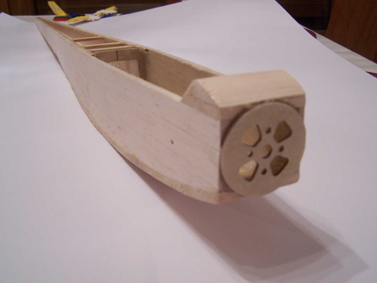

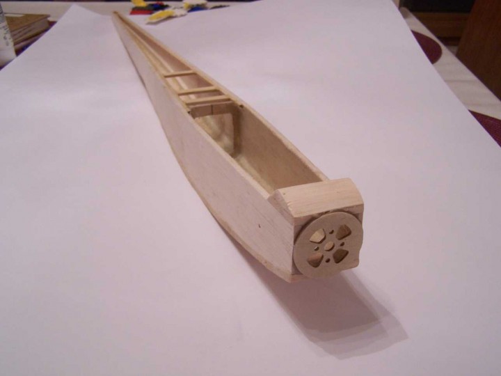

Po długiej przerwie czas odświeżyć temat ADW-1

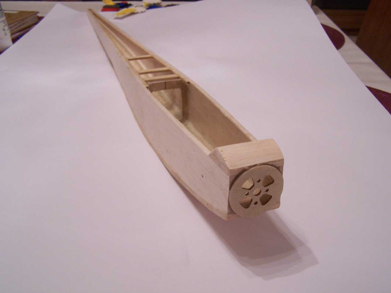

Kadłub na dzień dzisiejszy prezentuje się następująco.
101_5382.JPG [ 32.66 KiB | Przeglądany 6234 razy ]
101_5384.JPG [ 34.79 KiB | Przeglądany 6234 razy ]

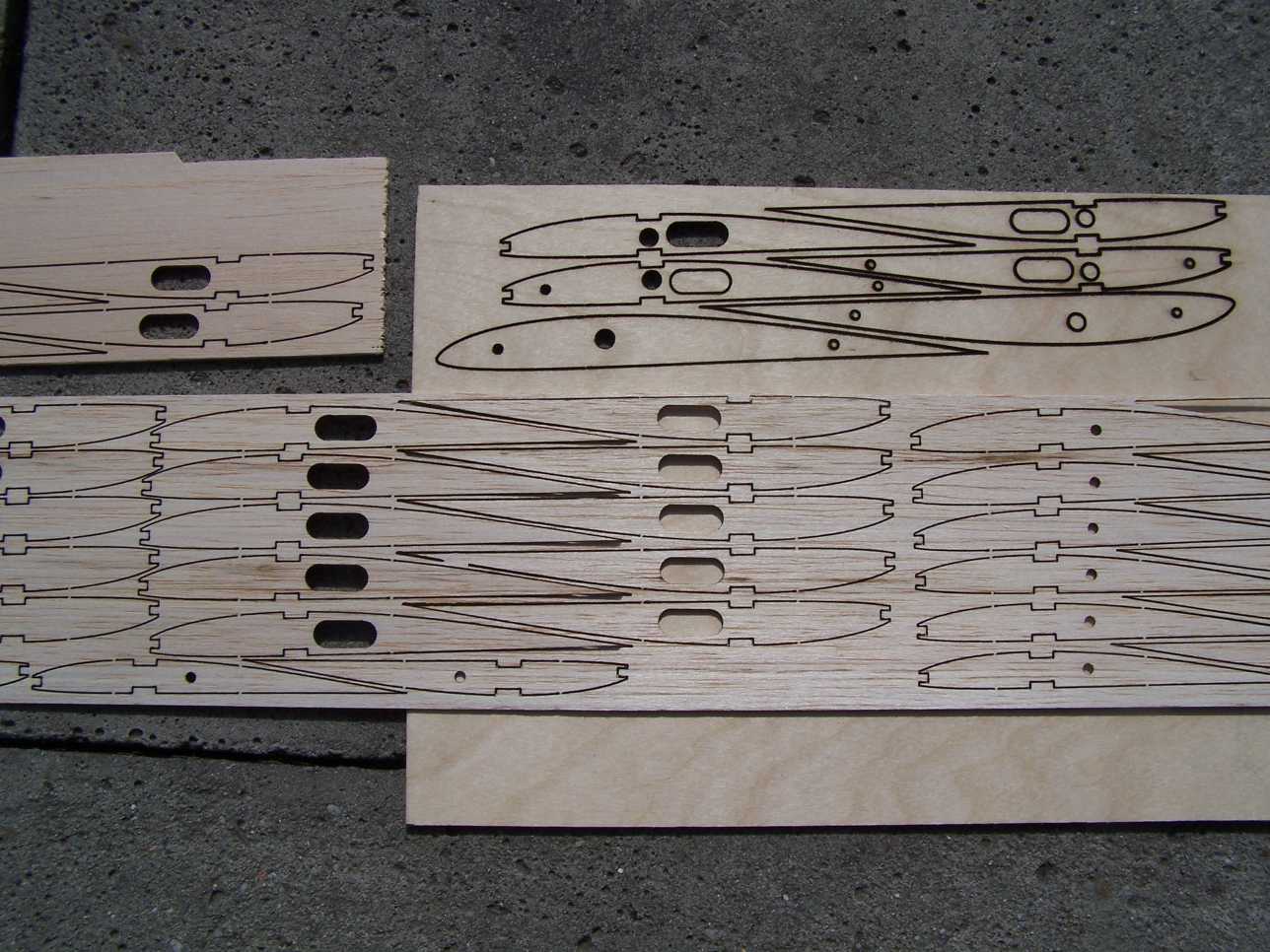

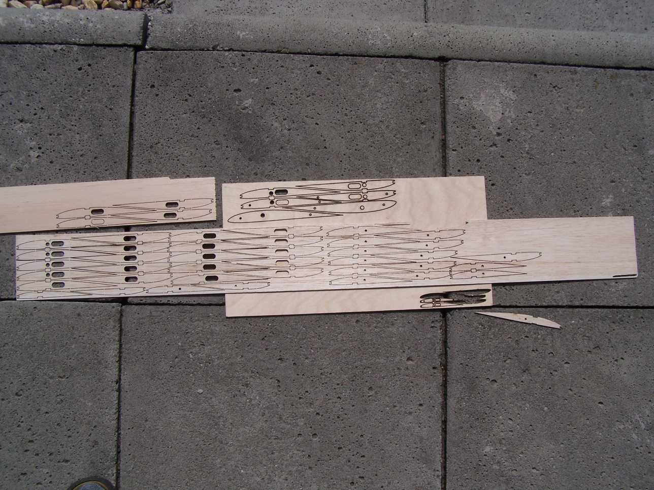

Milo przesłał mi formatki z żeberkami.
Efekty pracy lasera na poniższych fotkach.
Było to pierwsze wycinanie balsy i sklejki lotniczej w tej firmie. Żeberka balsowe wyszły super. Natomiast do żeberek ze sklejki mam niestety zastrzeżenia.
Nie wiem czy to wina sklejki czy parametrów cięcia, ale żeberka są strasznie zwęglone.
101_5854.JPG [ 156.51 KiB | Przeglądany 6234 razy ]
101_5855.JPG [ 149.86 KiB | Przeglądany 6234 razy ]
Teraz czas poskładać to wszystko razem.

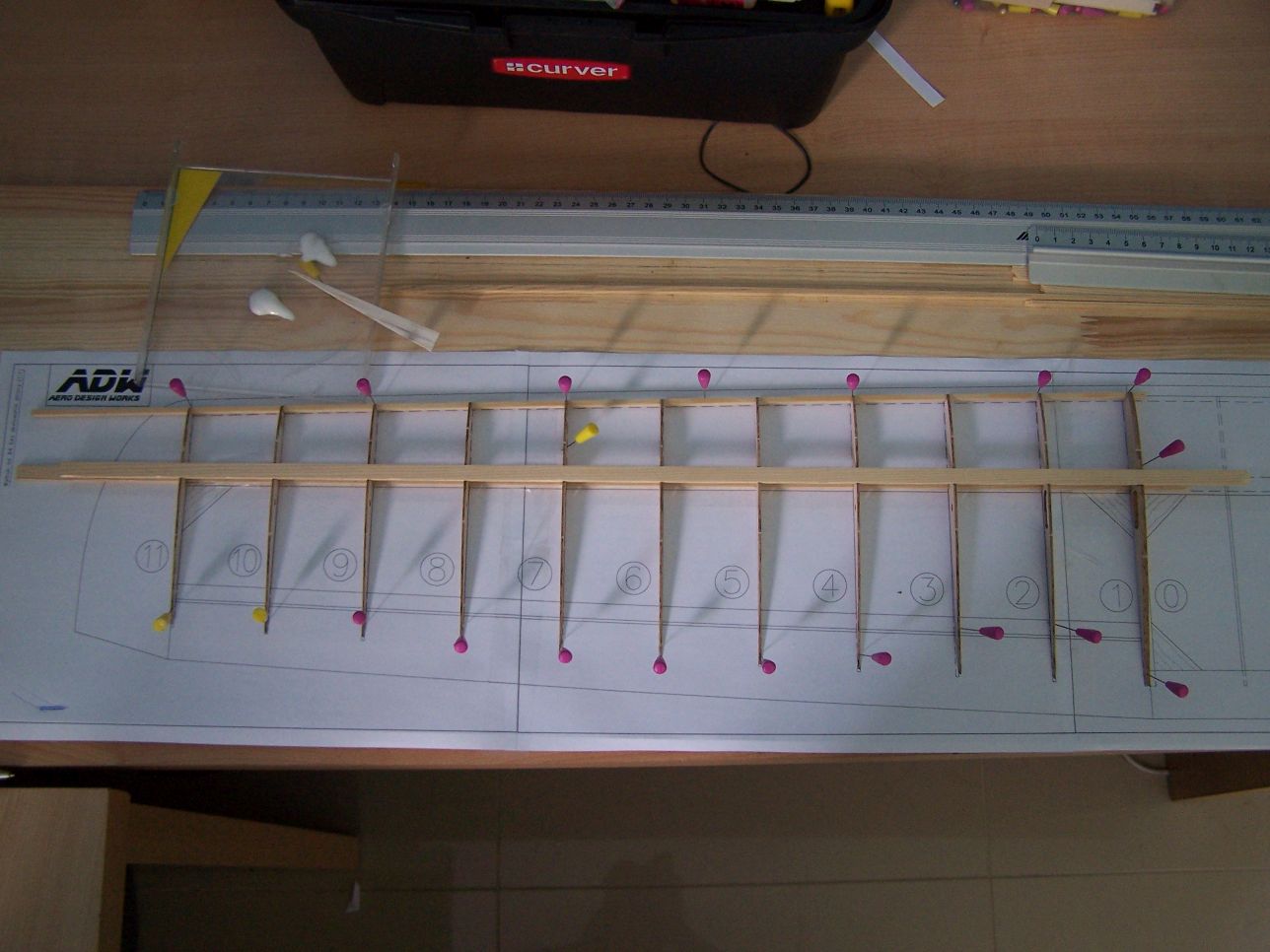

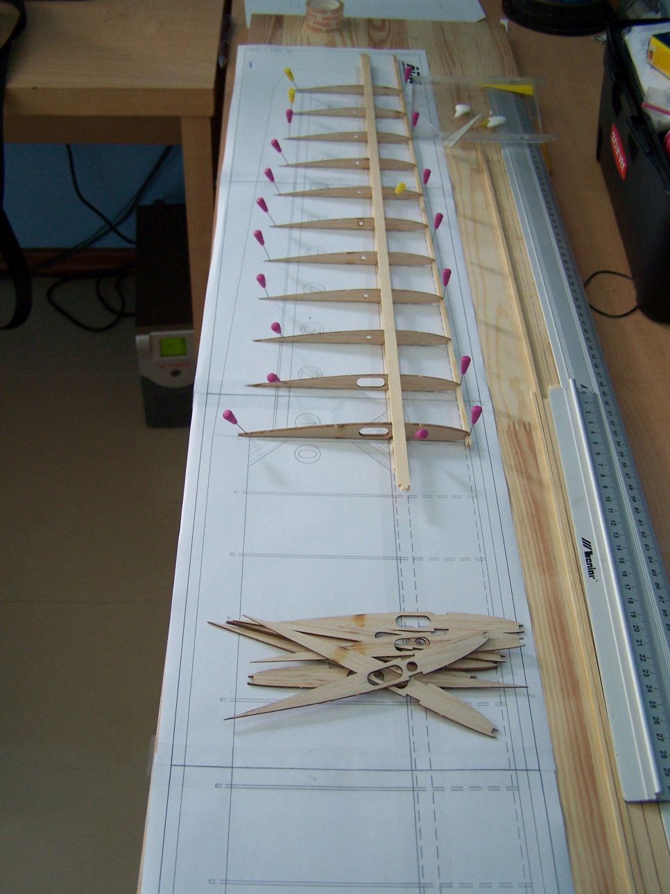

Po dłuższej przerwie, odkurzyłem deskę i posklejałem plan płata.
Stan na dzisiaj, na razie tylko lewe ucho.
100_6168.JPG [ 131.49 KiB | Przeglądany 6079 razy ]
100_6167.JPG [ 145.23 KiB | Przeglądany 6079 razy ]
