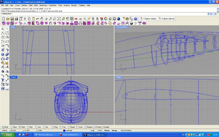

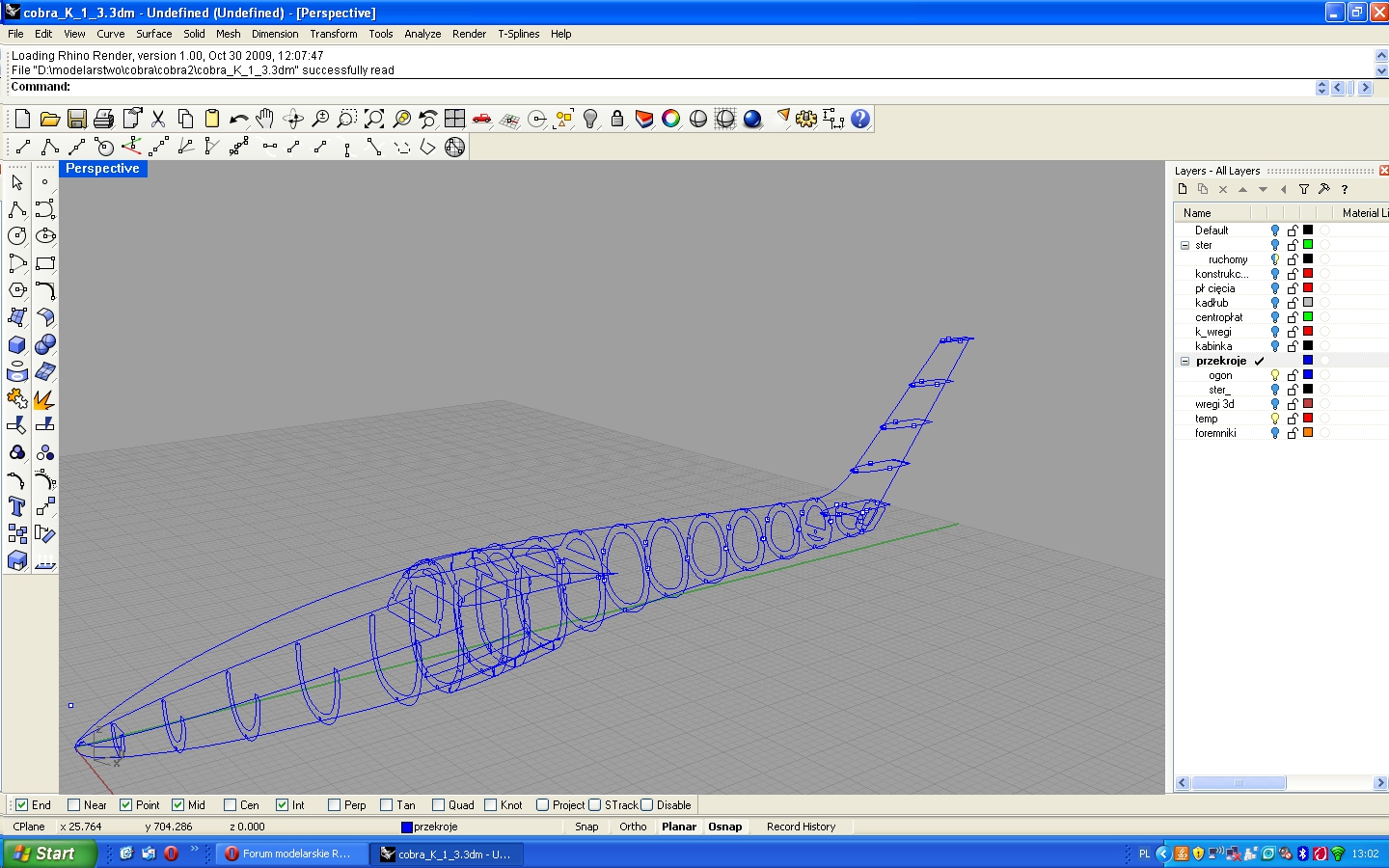

Przez tą modyfikację przodu kadłuba niestety prace cofnęły się do rzeczywstości wirtualnej - zanim zacznę wrzucać zdjęcia obiektów rzeczywistych - pokażę wam z czego i jak powstają szkielety na formy. tak to mniej więcej wygląda w komputerze - jeszcze dojdą wręgi i będzie komplet. Doświadczenia jakie posiadłem projektując ADW-L skłoniły mnie do wprowadzenia pewnych uproszczeń - na przykład nie przykładam tutaj specjalnej wagi do grubości materiału - przy cięciu nożykiem i tak nie otrzymam prostopadłej krawędzi, więc nie ma moim zdaniem sensu planować elementów z uwzględnieniem grubości. Przyjąłem taką zasadę, że przy sklejaniu będę dopasowywał elementy i tak trzeba to poprawiać. na koniec przelecę szkielet papierem, żeby wyrównać powierzchnię. Zresztą - mam nadzieję, że na dniach już zobaczycie. Zauważam jednak problem i docelowo przy konstruowaniu makiety będę musiał zmienić podejście. Tylko, że i tak przeszedłem intensywny kurs modelowania - codziennie poznaję coś nowego. I tyle tego jest, że nie ma co przesadzać na tym etapie nauki :)

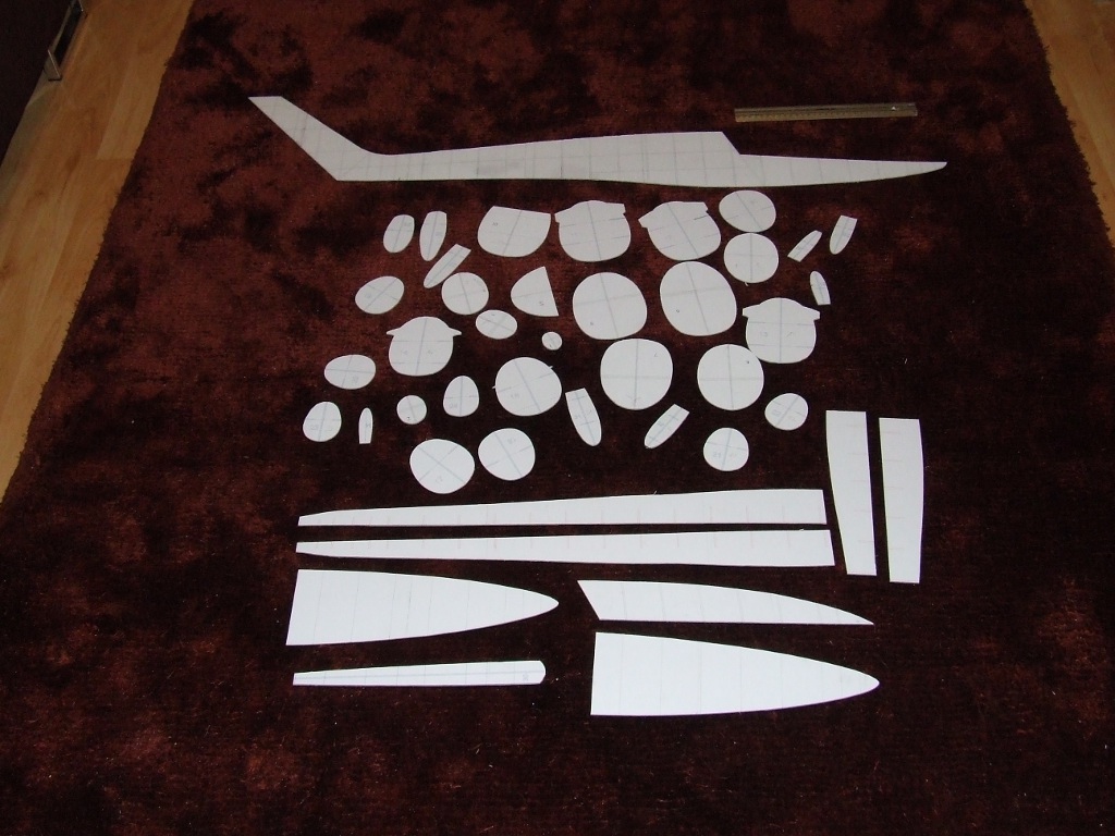

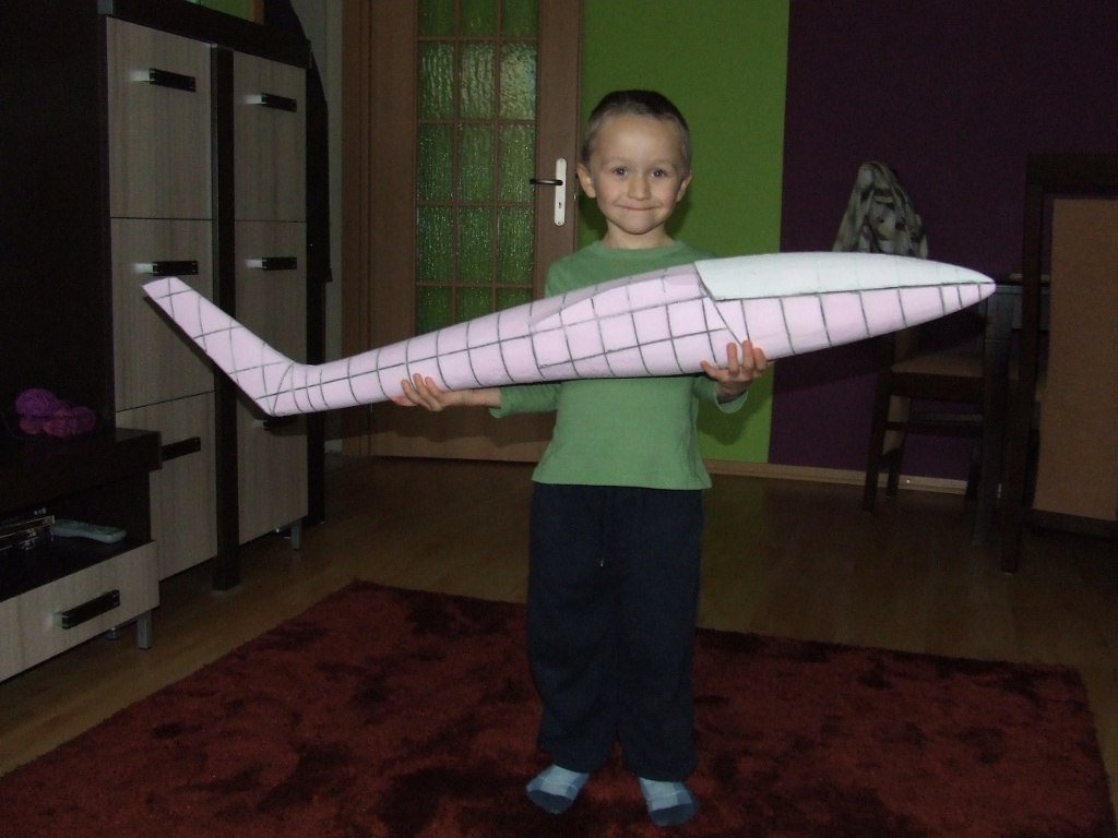

pierwszy etap cięcia mam za sobą - poniżej Cobra2 w wersji ECO :) komplet. Jeszcze cięcia trochę zostało - porozcinać wręgi, wyciąć wpusty. Ale to już linijkowa praca. no i wstępnie przeszlifować zadziorki. CDN...
PS. Linijka na zdjęciu ma 30 cm.

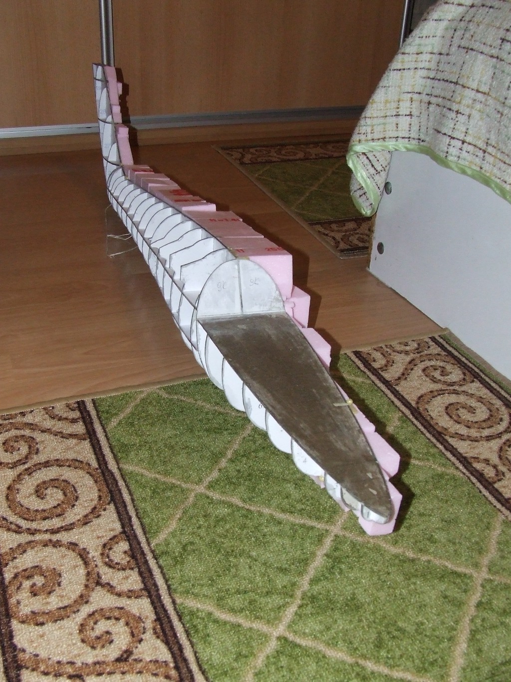

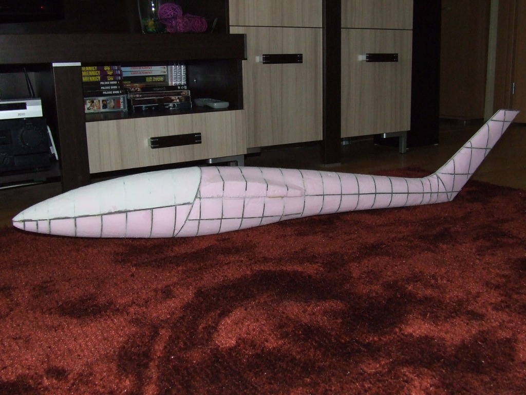

niewielki postęp prac - szkielet sklejony, przemalowany żywicą. Jedna strona wypełniona styrodurem. Efekt dwóch dni pracy. Nie mam serca do tego - mam trochę szpar, ale szpachla mam nadzieję zrobi swoje. Dziś zrobiłem prawie całą drugą połowę, czyli nabieram wprawy :)
Sznureczek plątający się na zdjęciu w okolicy ogona służy do zawieszania kopyta - grawitacja robi swoje i kopytko jest proste jak strzała - sprawdziłem dziś laserem - jest ok :)
CDN...

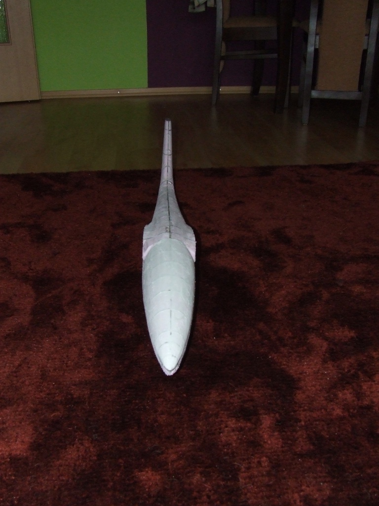

Wprawdzie milo uważa moją relację za "nudną" ale co tam. Dziś dwie godziny w piwnicy z nożykiem, tarnikiem i papierem ściernym oraz z moim pomocnikiem dały taki sobie efekt - zdjęcia w załączeniu.
Teraz szpachla akrylowa, gruby szlif, pewnie jeszcze raz akryl, szlif. Tkanina i już powinienem być spokojny o kopyto.

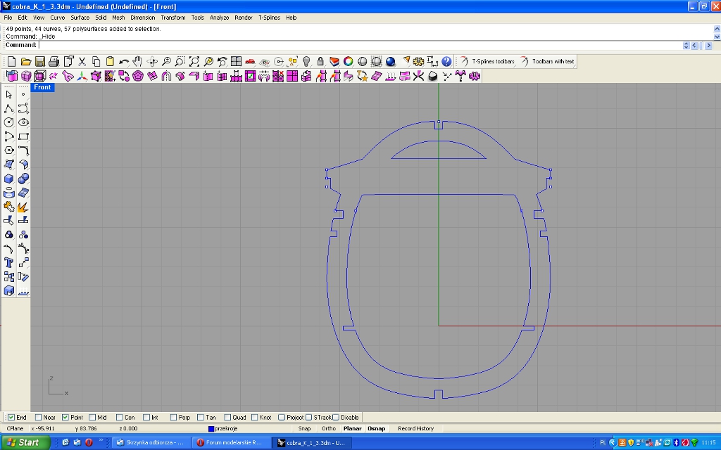

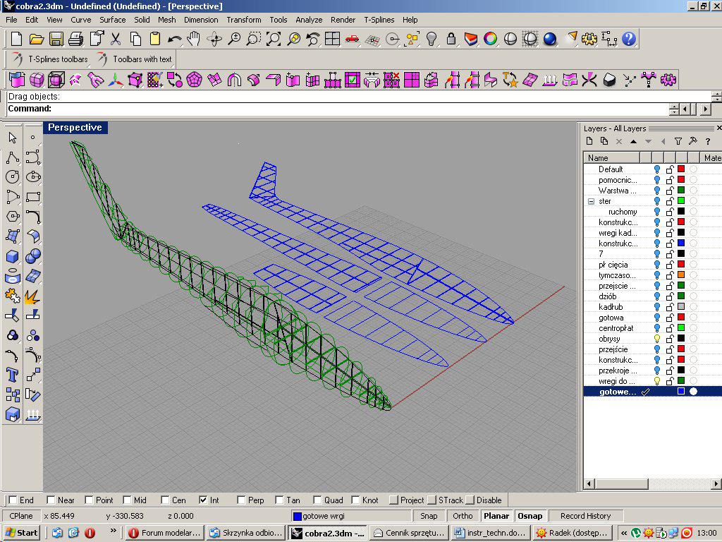

Kolejna zrzutka z pulpitu :) Powolutku przeprojektowuję na konstrukcję. Niestety nie mam doświadczenia konstruktorskiego i projektuję rozwiązania trochę na czuja. Będę pokazywał na bierząco - póki co dwa słowa o założeniach. Konstrukcja podłużnicowa - górna, dolna i boczne podłużnice wylamelowane z dwóch listew 2x4 czyli przekrój 4x4. W części kabinkowej podłużnica 3x3 pod limuzynką i przewiązana na wrędze głównej. Wręgi centropłata sklejka lotnicza 2mm centropłat, dodatkowo centropłat przewiązany w dolnej części sklejkową podłużniczką - widać na obrazku. Reszta wręg najprawdopodobniej zwykła 3mm, lub owocówka. Dziób - do pierwszej wręgi konstrukcja ze sklejki 2mm. Statecznik pionowy konstrukcyjny będzie osadzony na podłużnicach głównych, przewiązany z kadłubem - nad tym jeszcze będę myślał jak dojdę w tamten rejon. Do przejścia kadłub-ogon zrobię małą formę, w której wylaminuję ten element. Zostanie gotowy nałożony na konstrukcję - jak w oryginale. Załączam obrazki poglądowe z projektowania oraz widok wręgi głównej. JAk mówię projektuję pierwszy raz, więc uwagi mile widziane. :)

Podłużnicę biegnącą pod kabiną przedłużył bym tak ,aby połączyła się główną podłużnicą - wzmocnisz to newralgiczne miejsce gdzie kończy się wycięcie kabiny.
Dolne podłużniczki sklejkowe zastąpił bym ustawionymi pionowo na dole kadłuba wiążącymi główne wręgi , między nie wstawił koło podwozia .

Ciągle jeszcze wirtualnie, ale wczoraj zakończyłem wstępnie etap projektowania - wrzucam zrzutkę z ekranu. Nie mam siły już tego robić na 3d, wyciągać podłużnic itd... Pewnie po wycięciu i spasowaniu wynikną poprawki do projektu, wtedy w wolnej chwili zrobię wizualizację do końca. Na rysunku brakuje podłużnic kadłuba - widać wycięcia we wręgach. trzy dźwigary-podłużnice będą w pionowym. Muszę jeszcze doprojektować żeberko nasadowe - miejsce na bagnet, kołki i kable. Pewnie też wyażuruję trochę żebra st. pionowego. Jednak mogę już zacząć wycinać ten projekcik. Ręcznie :)
