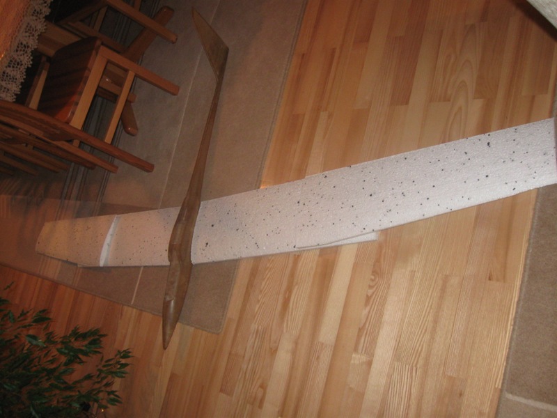

Cześć,przy tej długości kadłuba, pasowały by skrzydła o rozp. 3m.Profil jak widzę przy kadłubie jest dość gruby,przymierz E214.Jak dla mnie ,to te 2,5 m. to będzie trochę głupio wyglądało w powietrzu ;)

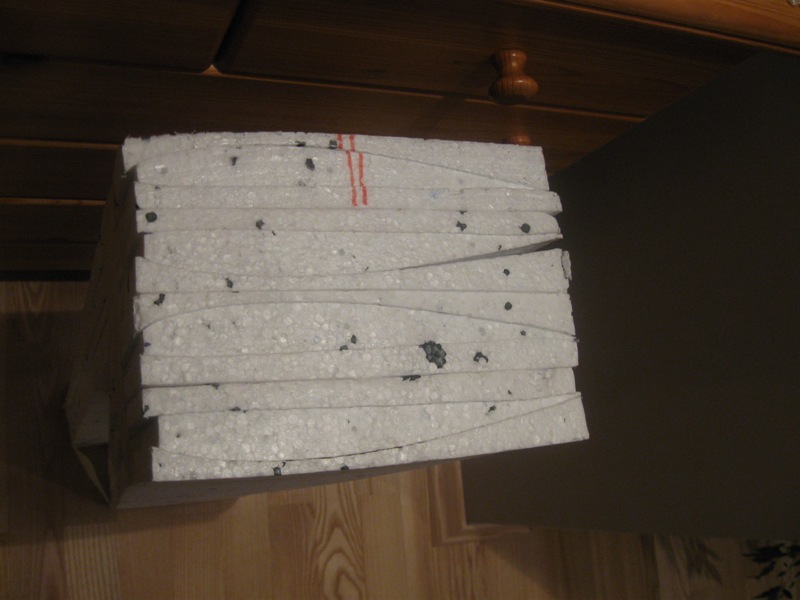

Może i tak, ale finanse troszkę mnie hamują, bo nie mam aż tyle forniru. Wyciąłem dziś rdzenie ze styropianu(profil jak podpowiedział Milo SD7037). Wyszły całkiem nieźle, na długość są z zapasem, pokażę fotki jak prezentują się proporcje "na sucho":

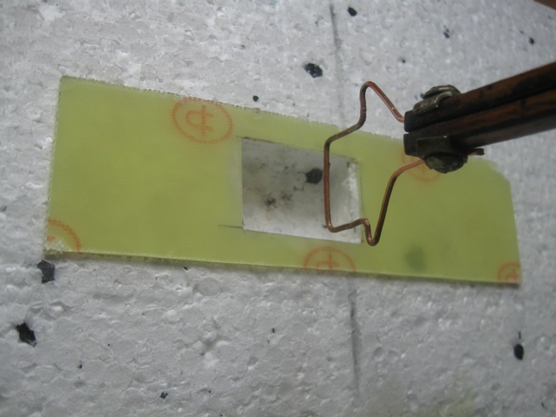

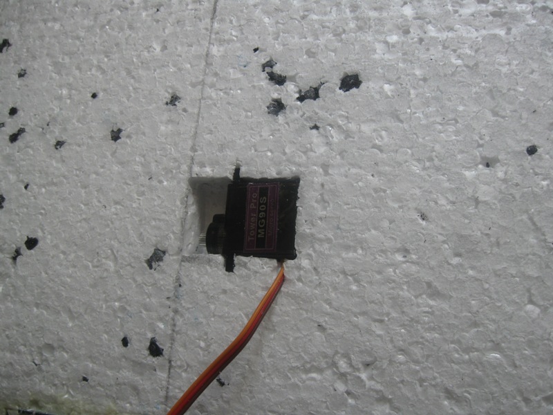

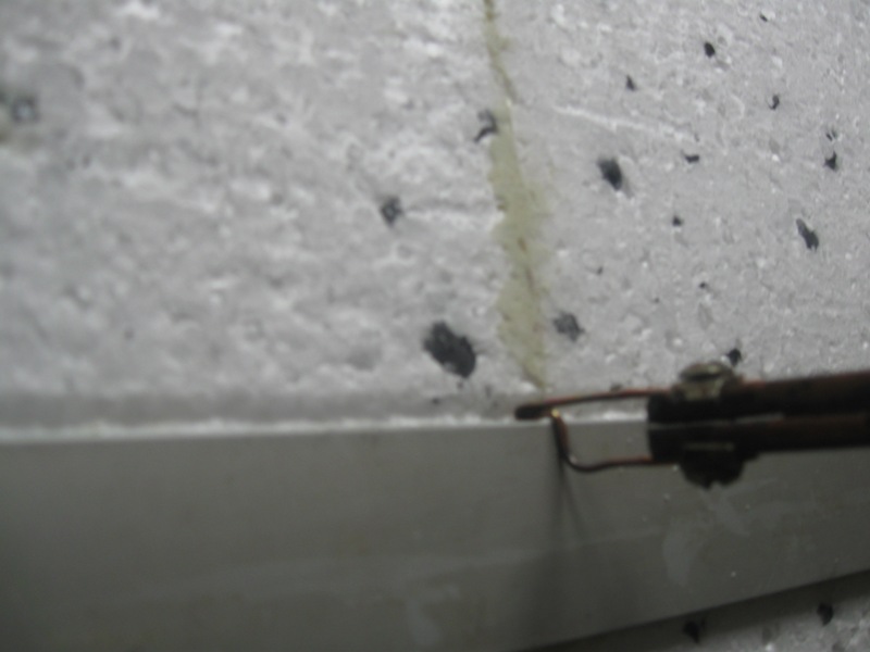

Zgodnie z podpowiedziami fornir przetarłem 280 i polakierowałem od wewnętrznej strony. Poza tym sklejone już i oszlifowane płaty z wklejonymi dźwigarami naciąłem na przewody i serwa. Na zdjęciach przedstawiam swoje patenty do wycinania otworów na serwa i na przewód. Zapomniałem zrobić zdjęcia jak wkręcam kieszenie w styropian, wstawię później fotkę ustrojstwa, którego używam. Chcę teraz przykleić wręgę przykadłubową, do której zamocuję hak i bolec ustalający(przy sklejkowej wrędze dam jeszcze balsę, w razie jakby skrzydło idealnie nie zgrywało się z centropłatem podszlifuję balsę). Dopiero na to dam fornir, gdybym krył folią to nie miałoby znaczenia, a tak będzie estetyczniej. Zdjęcia:

Zamierzasz zakleić serwo i przewody pod fornirem czy tylko szykujesz miejsce pod późniejszy montaż ?
Post: 21 lip 2012, o 13:51
Posty: 117
Lokalizacja: Bielsk Podlaski
Myślę, że przewód zostawię na stałe, serwo zostanie zamontowane dopiero po oklejeniu fornirem. Wymierzyłem już gdzie jest serwo i po oklejeniu wytnę dziurę w fornirze. Na koniec zrobię na śrubki albo taśmę dwustronną jakieś maskownice z mylaru albo warstwy tkaniny szklanej zrobionej na szkle, żeby powierzchnia była gładka. Troszkę będzie to wyglądało nie za bardzo, całość płatów o strukturze drewna a tu biała plama. Ale najważniejsze, żeby spełniało swoją rolę.
Plusem takiego wycinania serw jest to, że wychodzi równo a co najważniejsze stapia krawędzie otworu dodatkowo go wzmacniając.
