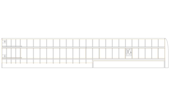

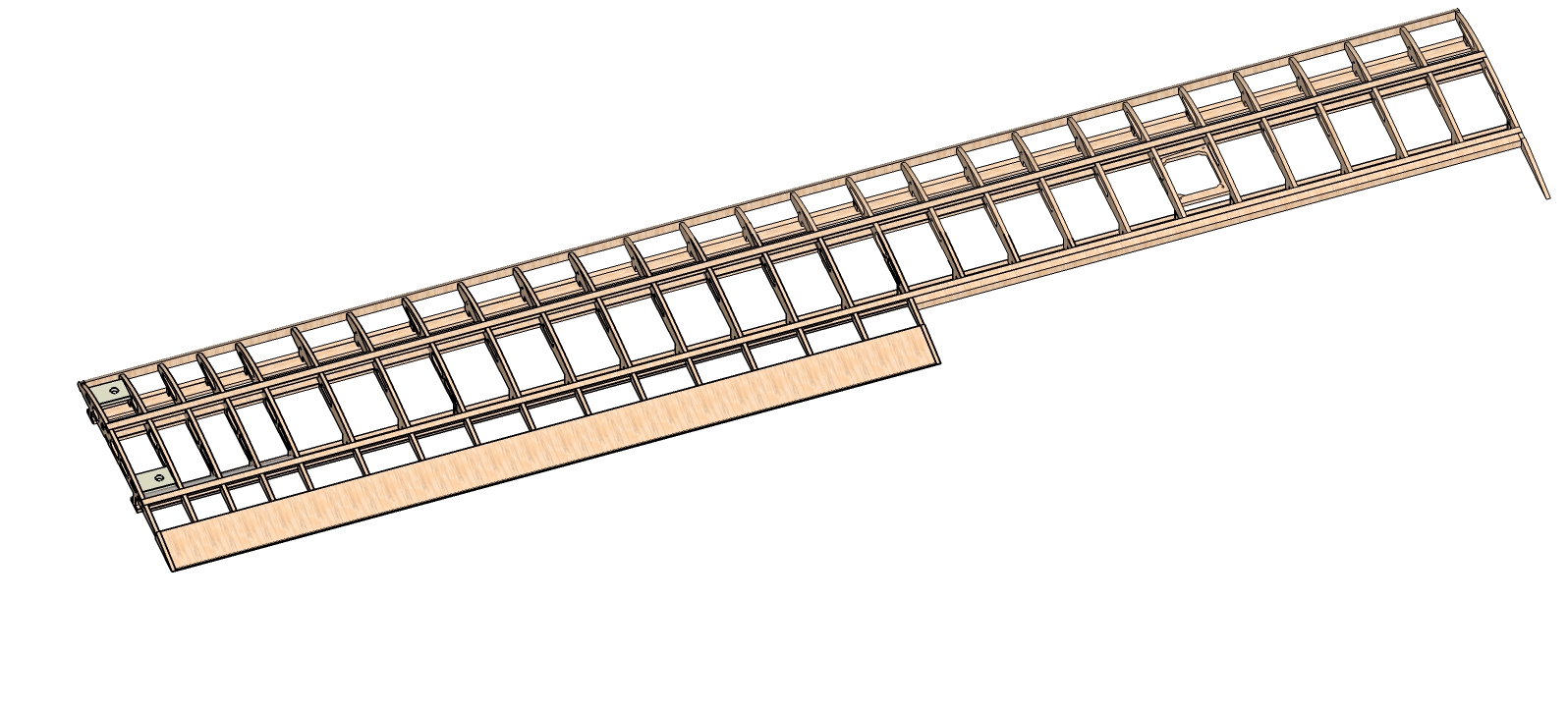

Post: 6 sty 2025, o 14:54

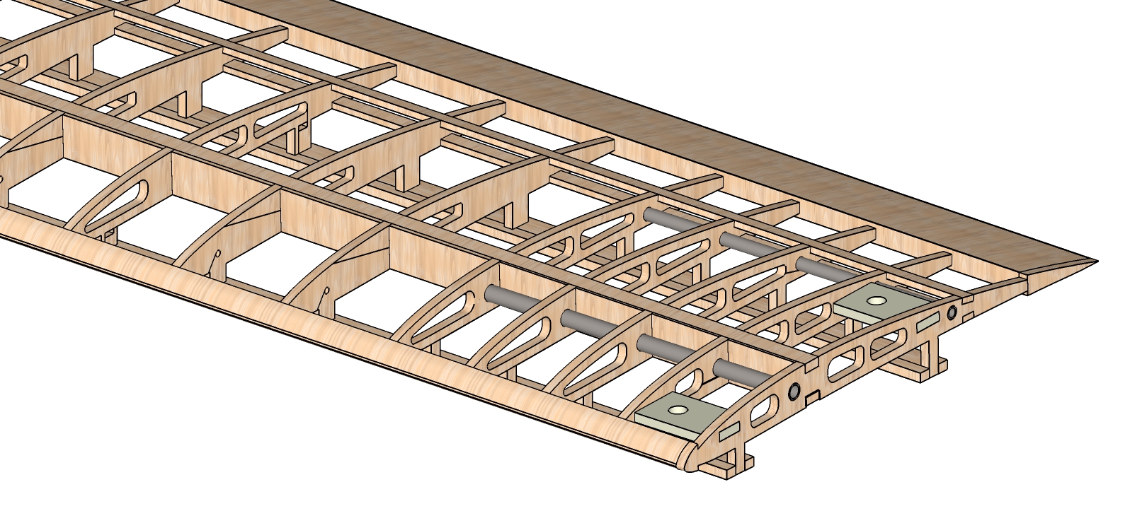

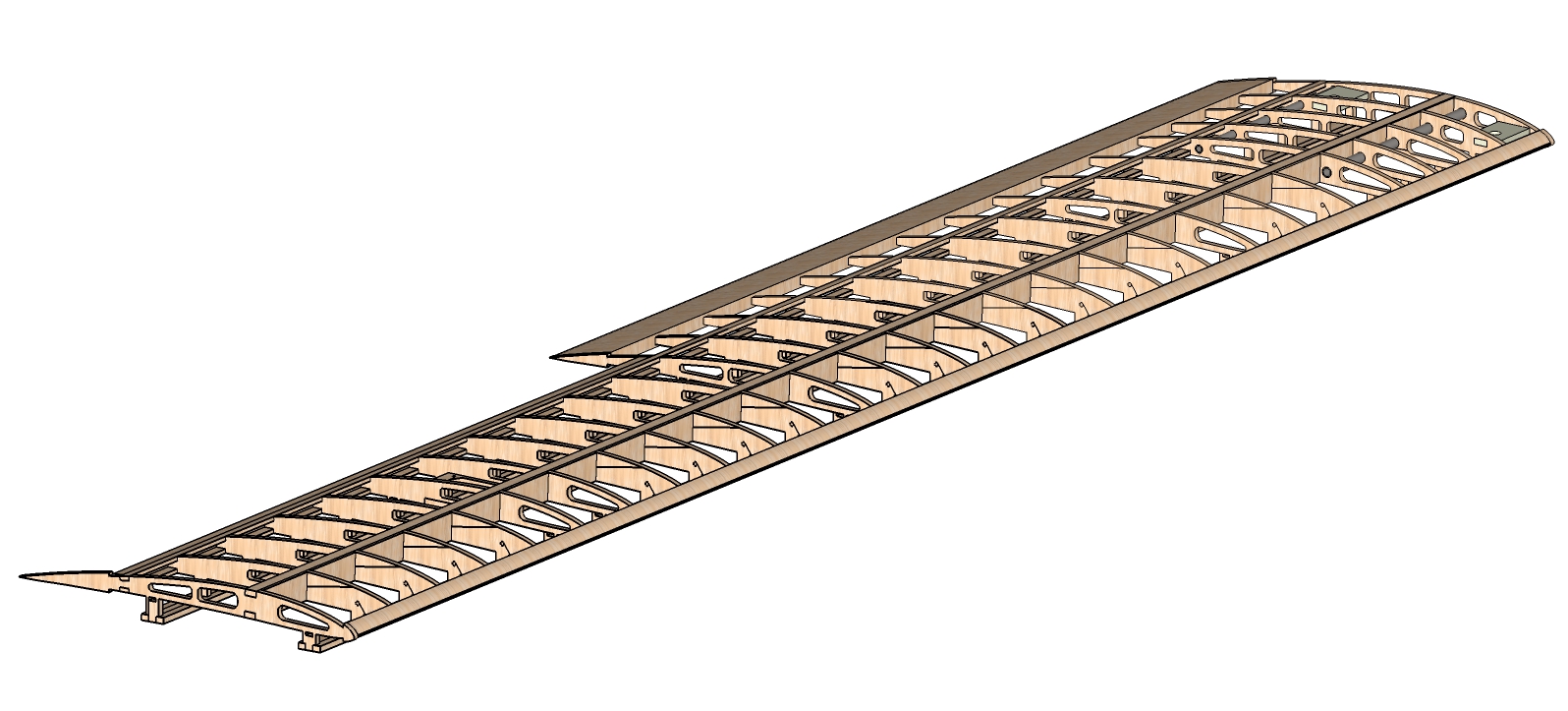

Zostały pokrycia do zrobienia.
skrzydło 3.jpg [ 381.12 KiB | Przeglądany 5949 razy ]
skrzydło 2.jpg [ 675.29 KiB | Przeglądany 5949 razy ]
skrzydło 3d.jpg [ 377.66 KiB | Przeglądany 5949 razy ]

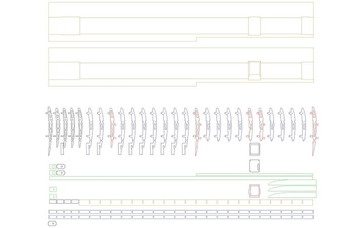

Post: 6 sty 2025, o 22:33

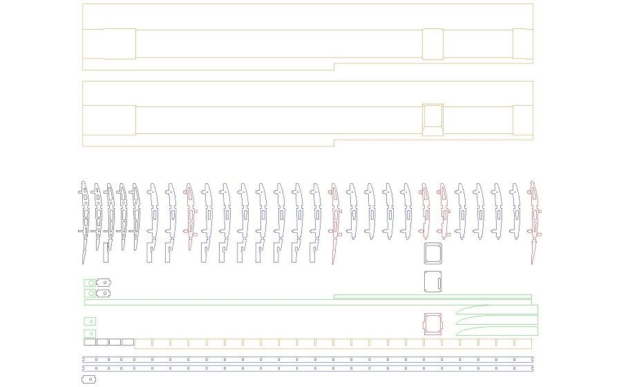

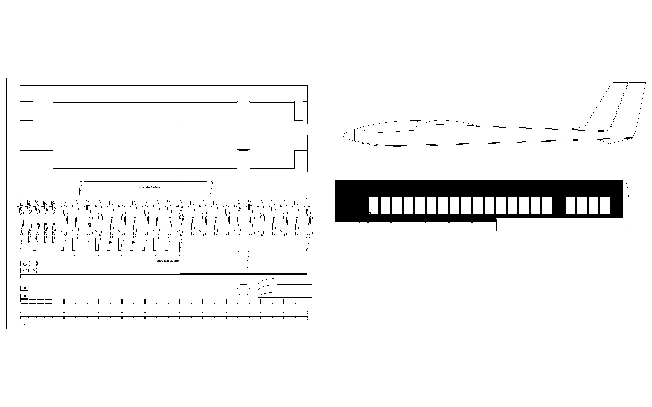

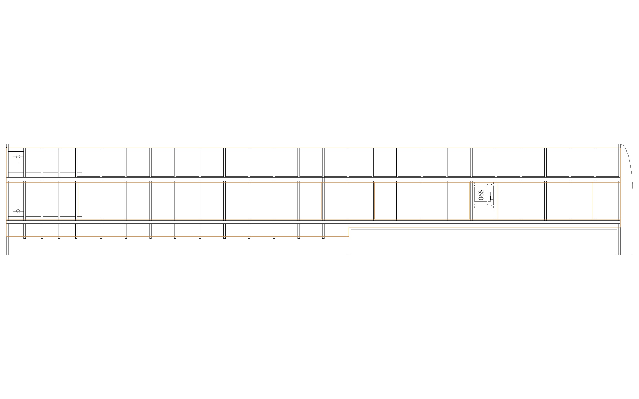

Rozrysowałem skrzydło do końca. Lotkę i spływ nie ma sensu ciąć laserem.
elementy skrzydła.JPG [ 82 KiB | Przeglądany 5934 razy ]
plan skrzdła.JPG [ 187.45 KiB | Przeglądany 5934 razy ]

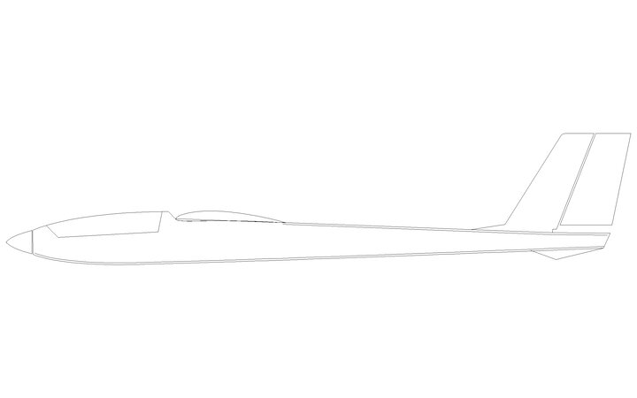

Post: 8 sty 2025, o 22:13

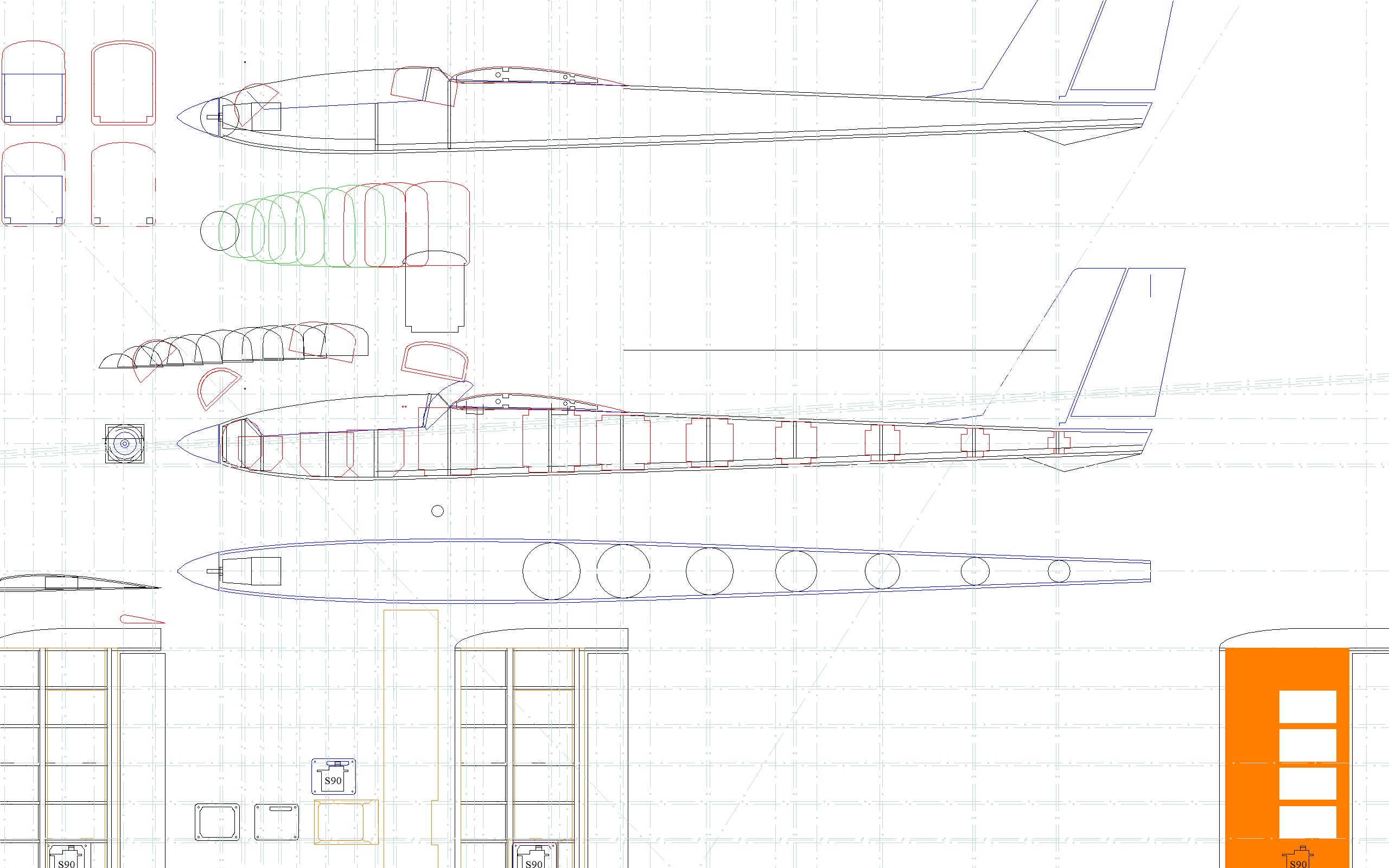

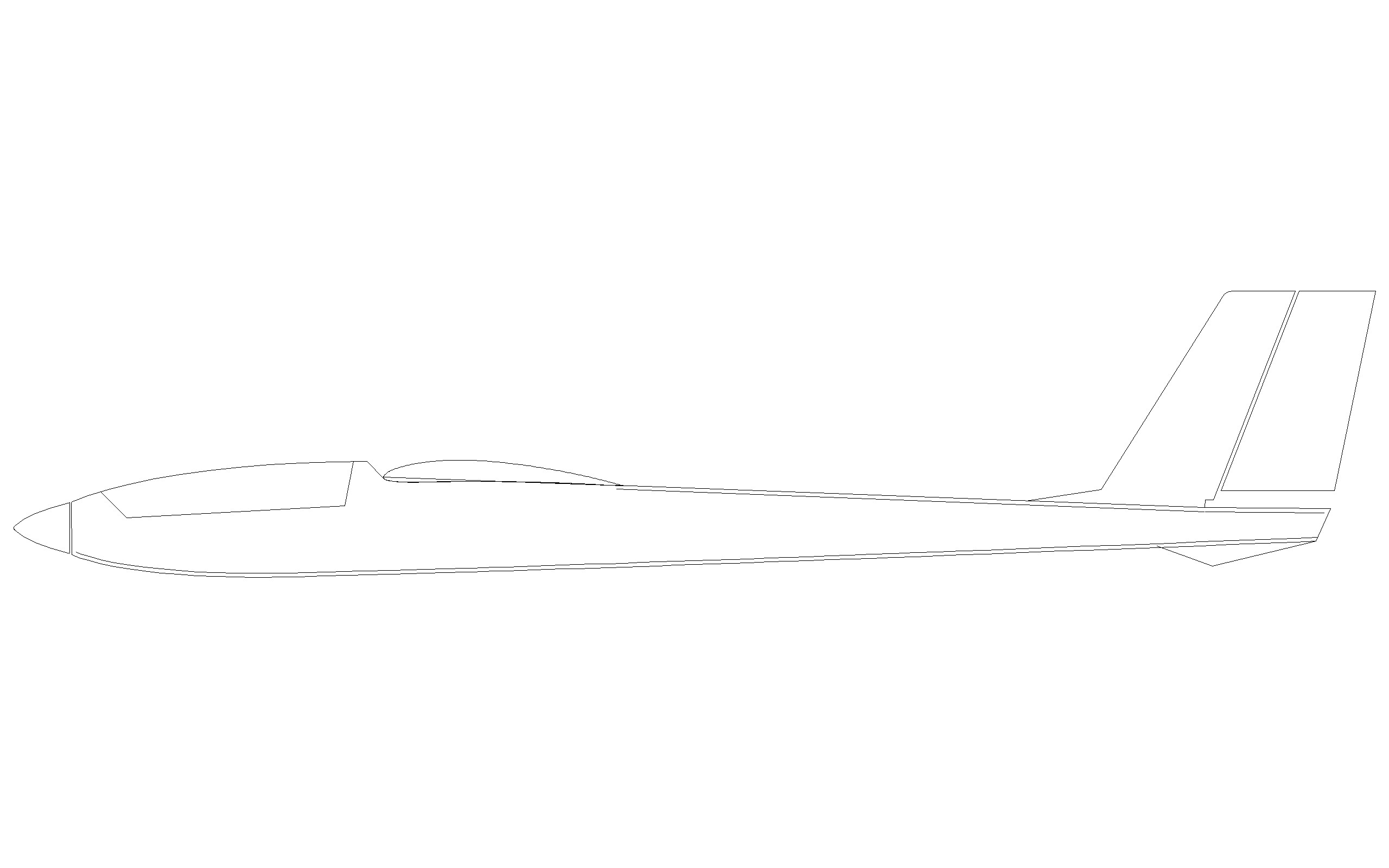

Dorysowałem lotkę, spływ. W kadłubie zmieniłem wymiary kabiny, w oryginale była balsowa, u mnie będzie wytłoczka. Zmiana wymiarów była podyktowana względami technologicznymi i montażowymi. Chyba nawet lepiej wygląda niż pierwotny projekt.
rys poglądoy1.JPG [ 112.14 KiB | Przeglądany 5885 razy ]
rys poglądoy.JPG [ 257.57 KiB | Przeglądany 5885 razy ]

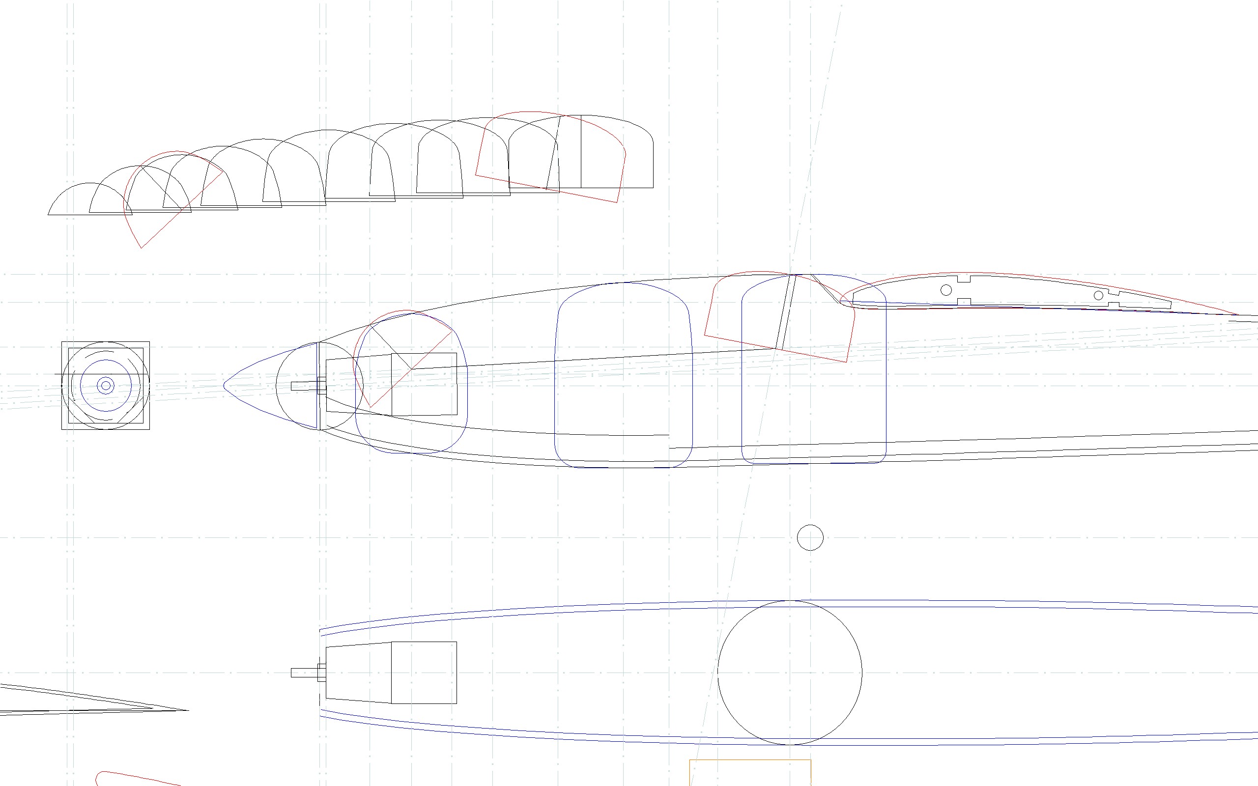

Post: 9 sty 2025, o 21:04
Zamówiłem rurki Alu. Zobaczymy jak to wyjdzie. Czyste aluminium jest dość miękkie, lepsze były by duralowe. Dotarło radio od Radka z Olpen ale na ochy i achy będzie czas dopiero w niedzielę.
Rozrysowałem dziś kabinę i przekroje przodu kadłuba. Przeróbka na moto nie jest taka prosta jak by się mogło wydawać.

Post: 9 sty 2025, o 22:53
Przód ogarnięty. Jutro ciąg dalszy, czas na konstrukcję kadłuba.
szubowiec niestoj37.JPG [ 346.96 KiB | Przeglądany 5819 razy ]

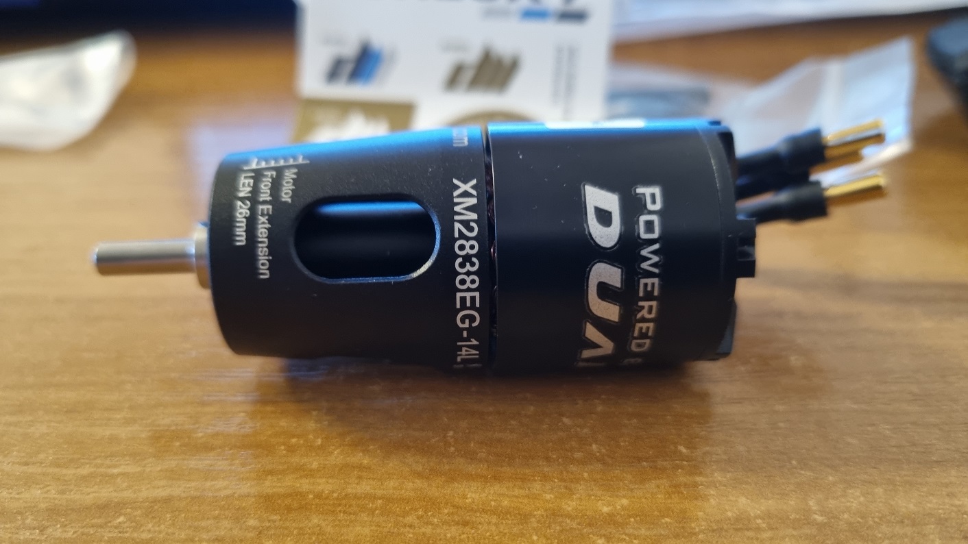

Post: 10 sty 2025, o 10:52

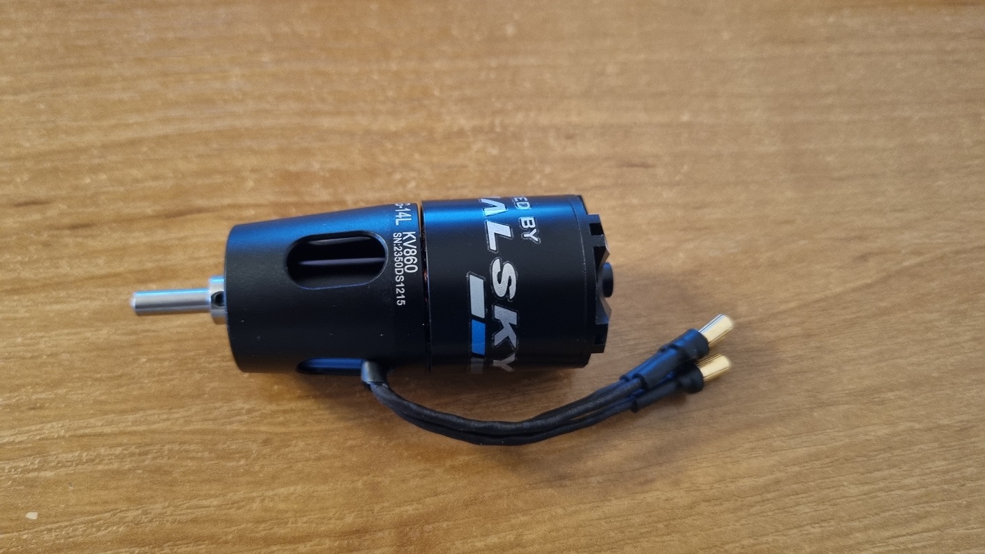

Szybowiec będzie napędzany przez silnik dualsky taki jak na zdjęcju ale w wersji z KV 1100. Nie muszę się martwić o upychanie przewodów.
20250110_094145.jpg [ 275.49 KiB | Przeglądany 5791 razy ]
20250110_094157.jpg [ 390.42 KiB | Przeglądany 5791 razy ]
