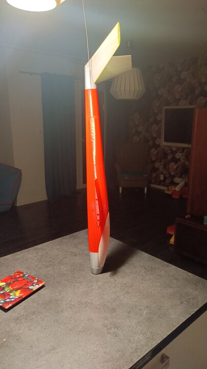

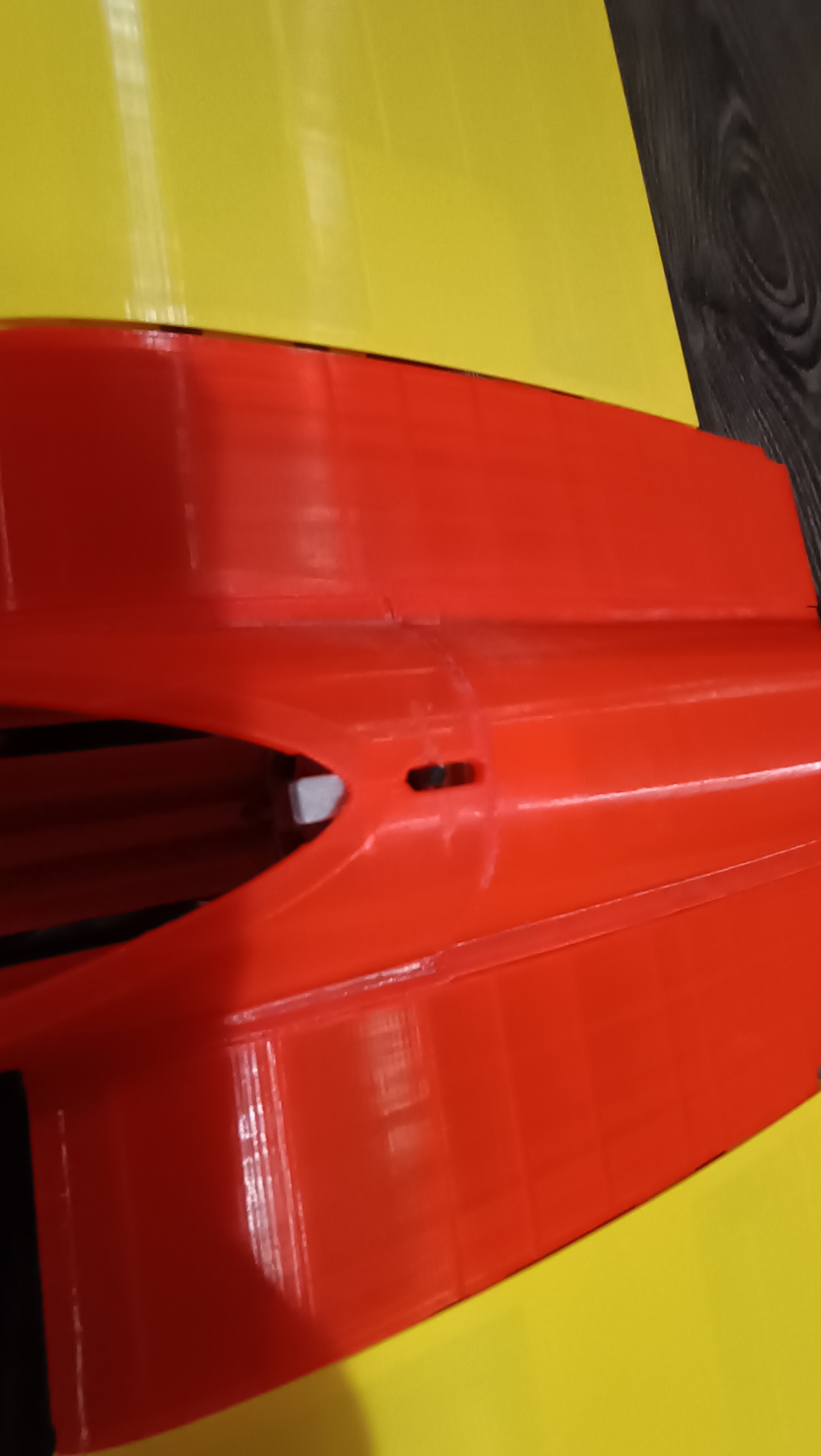

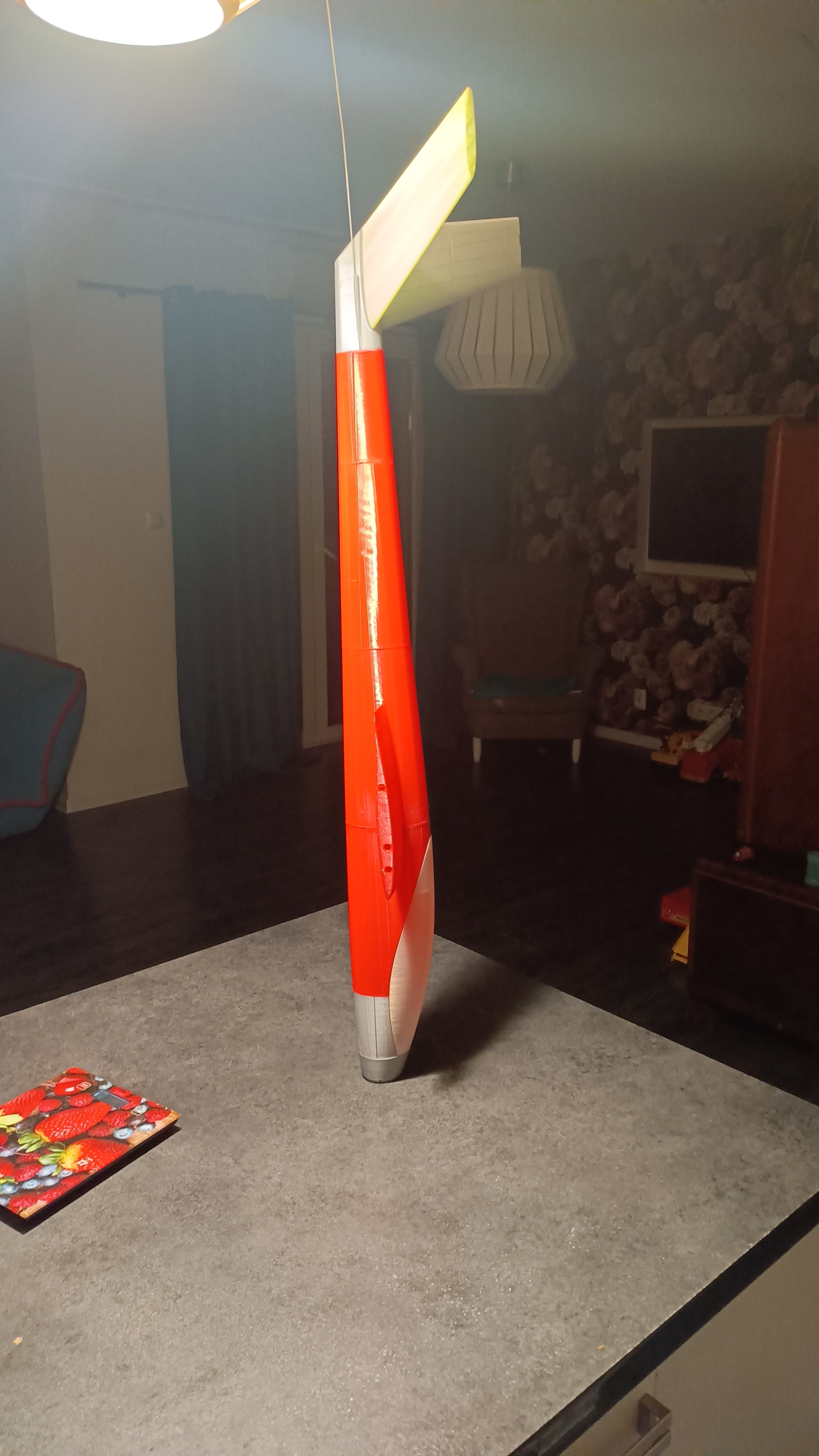

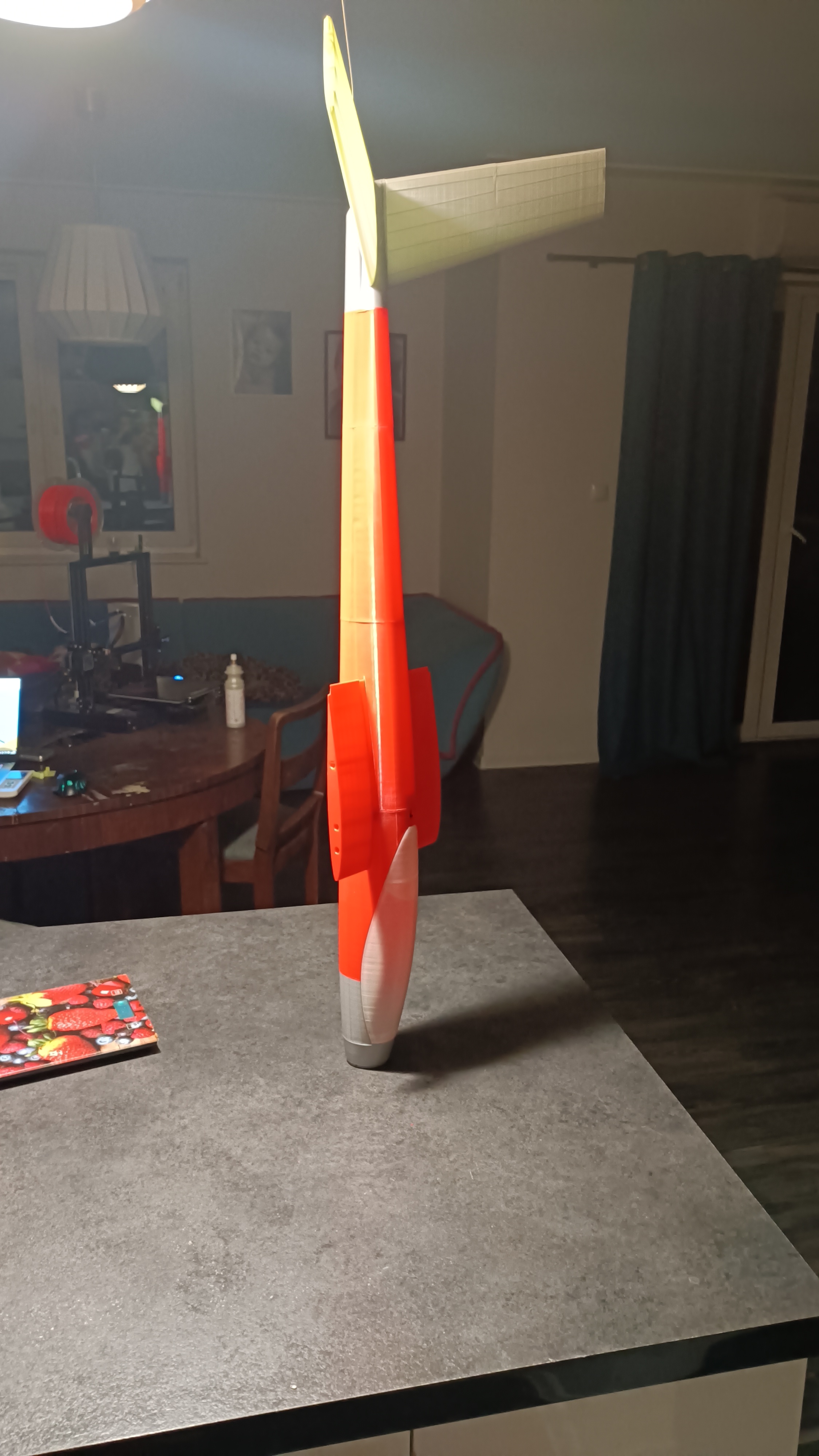

5 dni do oblotu, jeśli wszystko wypali. Cały kadłub gotowy. Będzie trzeba zrobić kilka kosmetycznych poprawek w miejscu łączenia segmentów. Konstrukcja bardzo sztywna, ogon bardzo odporny na skręcanie. Wzmocnienia tworzą coś na kształt wewnętrznej kratownicy z żeber, prętów i rurek węglowych. Udało mi się zrobić fajny mechanizm zamykania kabinki oparty o drukowana sprężynkę. Teraz to co najważniejsze całość waży 550g, wg wstępnych wyliczeń skrzydła będą ważyć około 450g. Waga na pusto około 1kg co przy 2000 mm rozp. Jest dobrym wynikiem. Estymowana waga do lotu to 1400 - 1500g co przełoży się na obciążenie płata poniżej 50g/dm2.

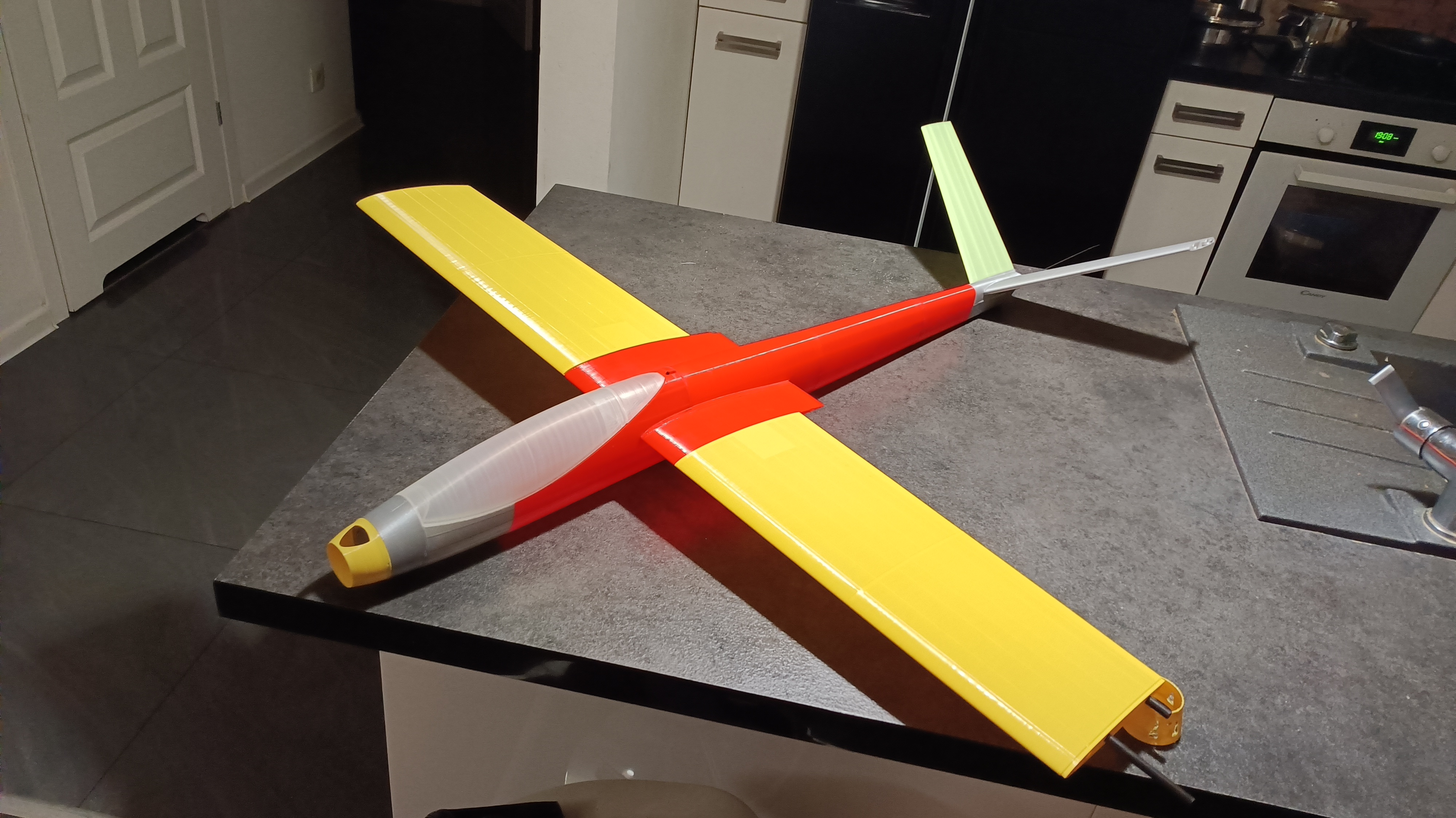

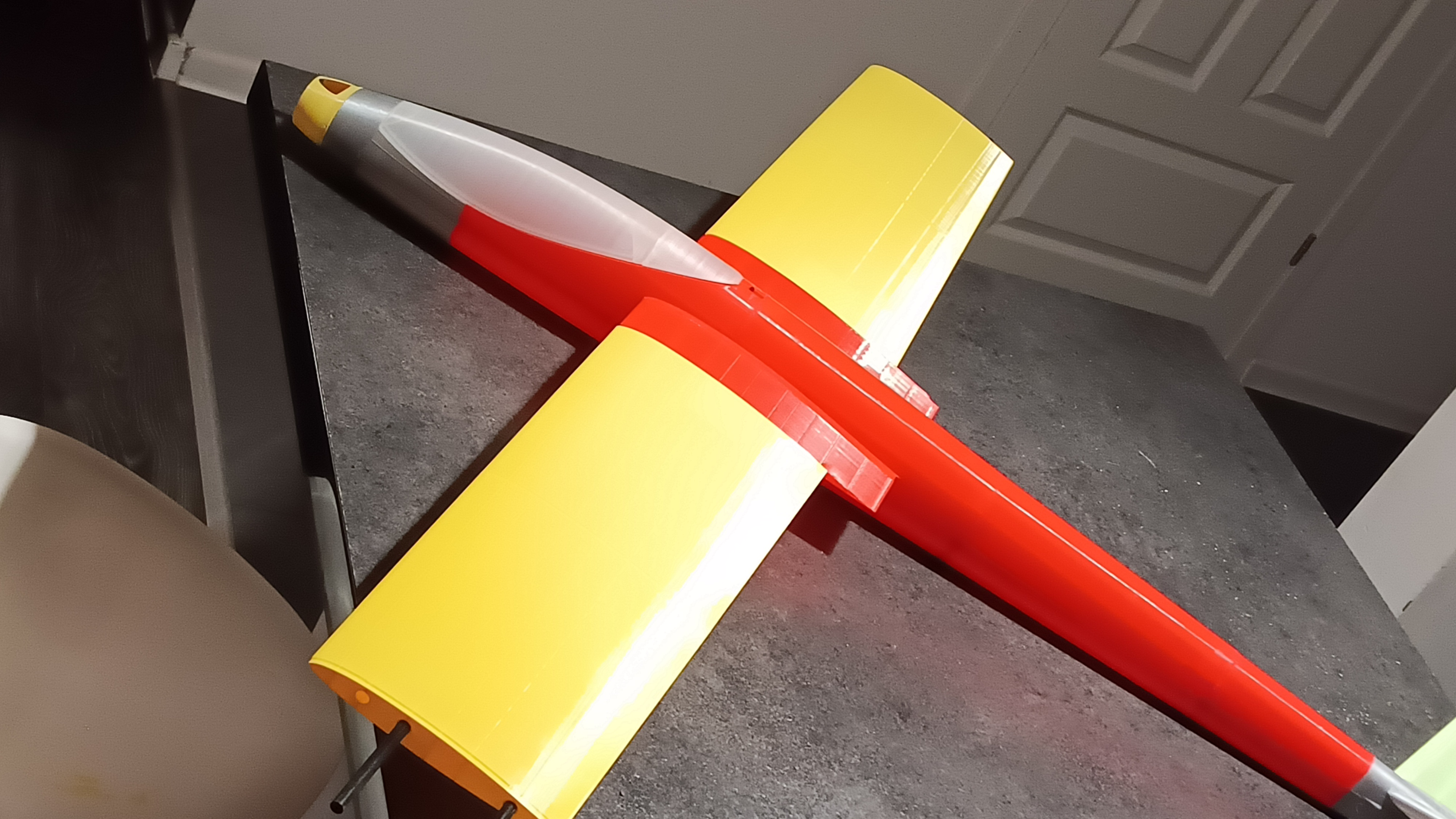

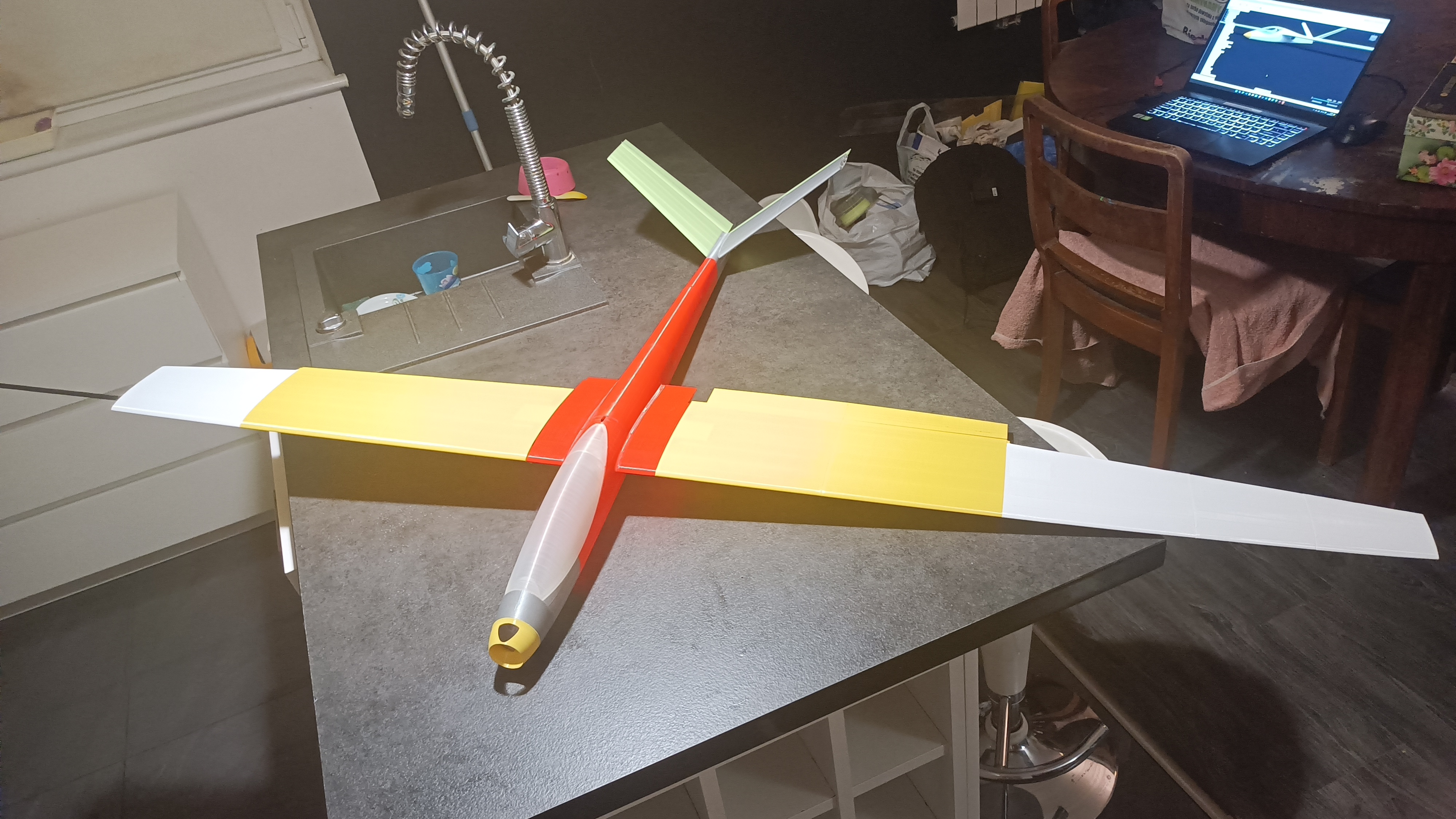

Wszystkie kolory tęczy, prototyp drukuje z resztek bo szkoda materiału na marnacje. Jak ma razie poprawki kosmetyczno -ergonomiczne. Odnośnie napędu to przypomniałem sobie że mam silnik z Extry 300 od Multiplexa, 650kv 600w na 4s z łopatkami 13*8 będzie śmigał jak dziki. Generalnie zaczyna to wyglądać bardzo dobrze. Szczególnie jestem ciekaw jak sprawdzi się HQ1/9 na skrzydle

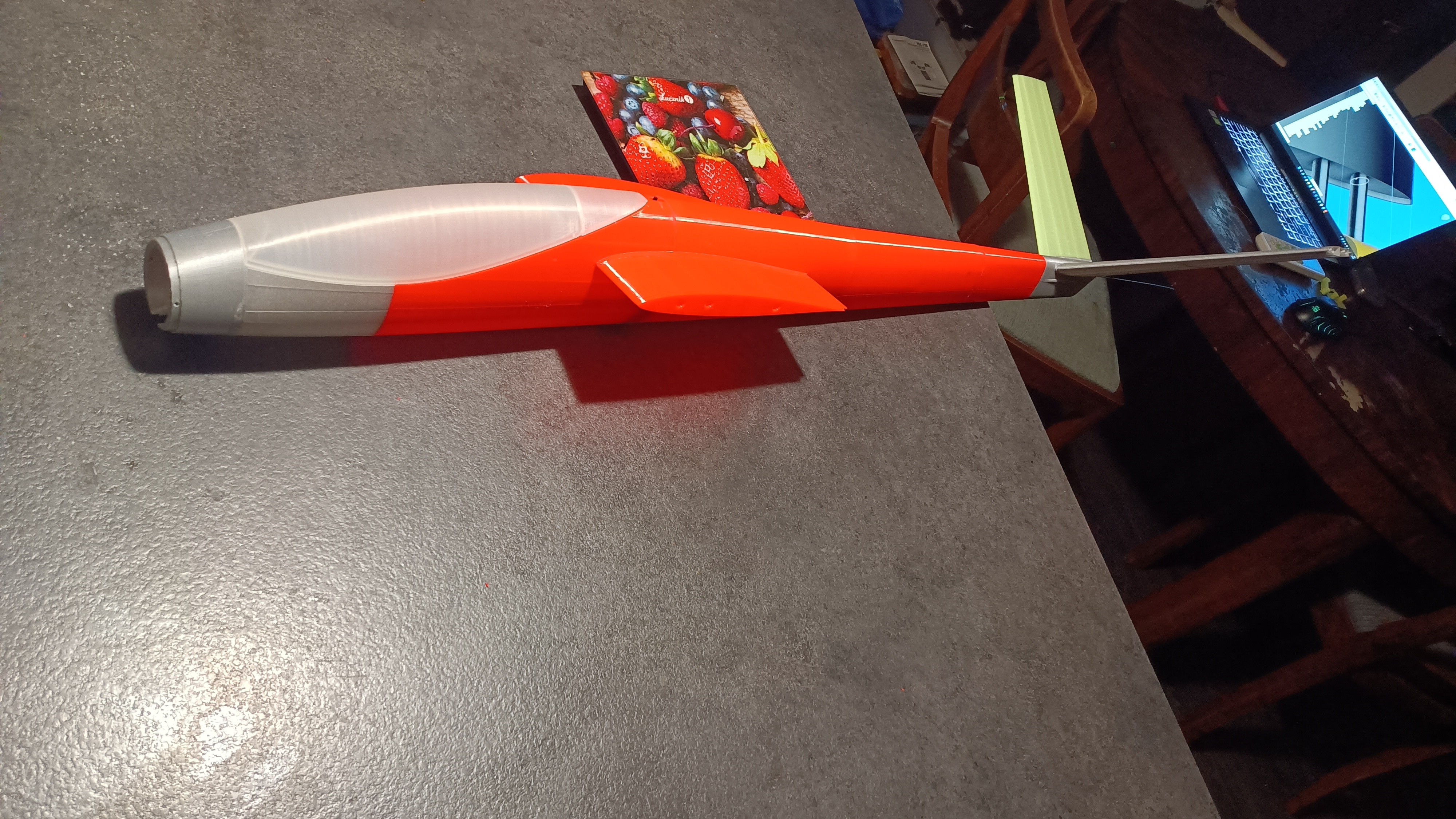

Był moment krytyczny w projekcie bo CAD mi źle skrzydło wyciągnął co okazało się po 2 dniach drukowania i skrzydła trzeba było rysować od nowa, ale koniec końców dobrze wyszło bo kolejna bardzo cenna nauka odebrana.
Jutro odbieram nowa drukarkę, która jest minimum 5 razy szybsza od obecnej to będzie przeskok technologiczny.
Jest szansa choć mała na oblot w weekend :) faja rzecz to sposób otwierania kabinki, cały mechanizm wydrukowany łącznie ze sprężynka wszystko pasuje pod wymiar, nie trzeba nic kupować.
