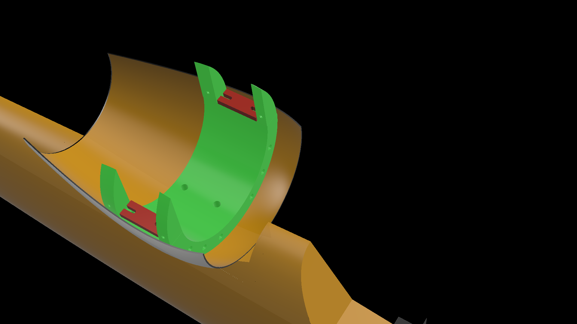

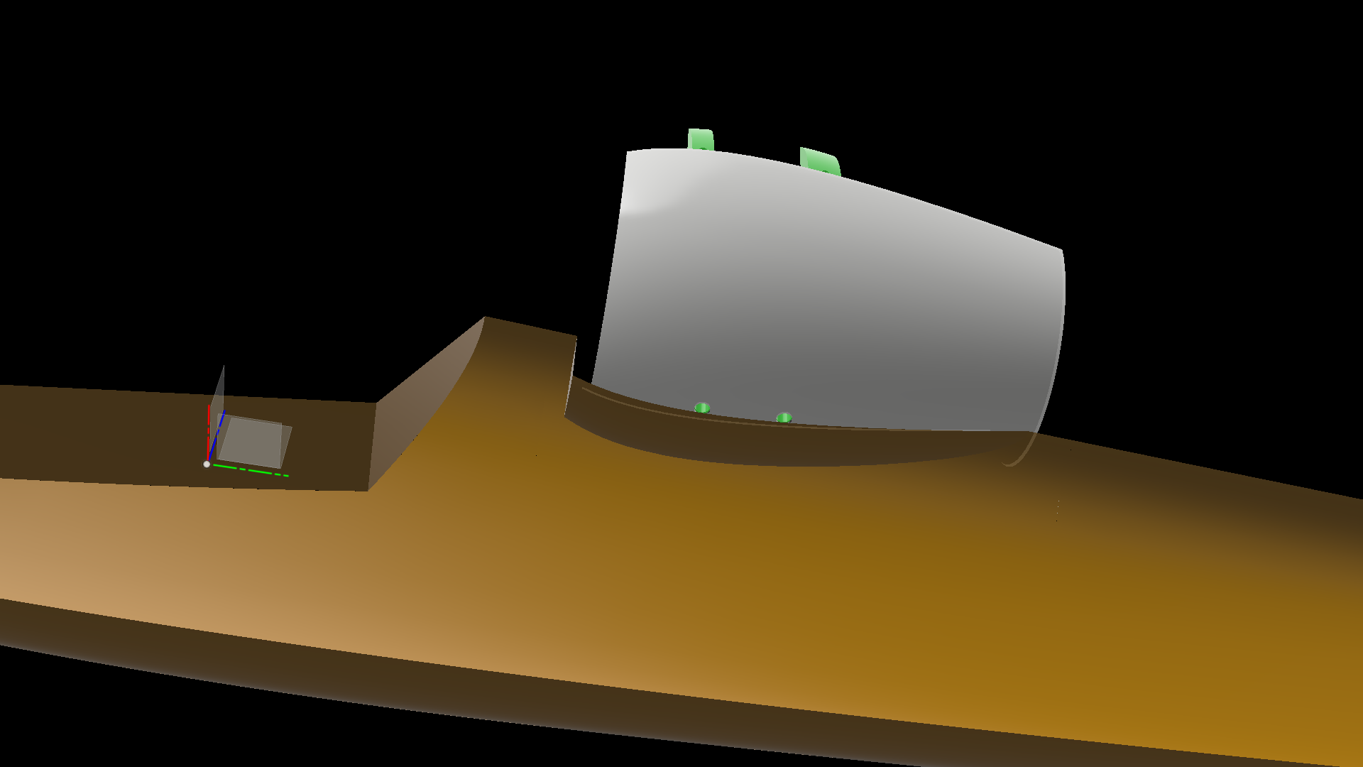

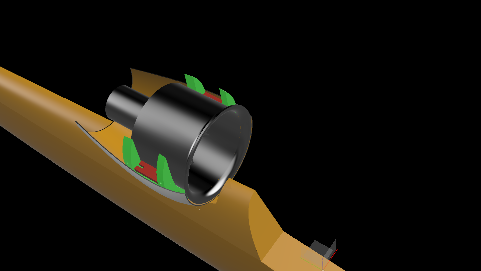

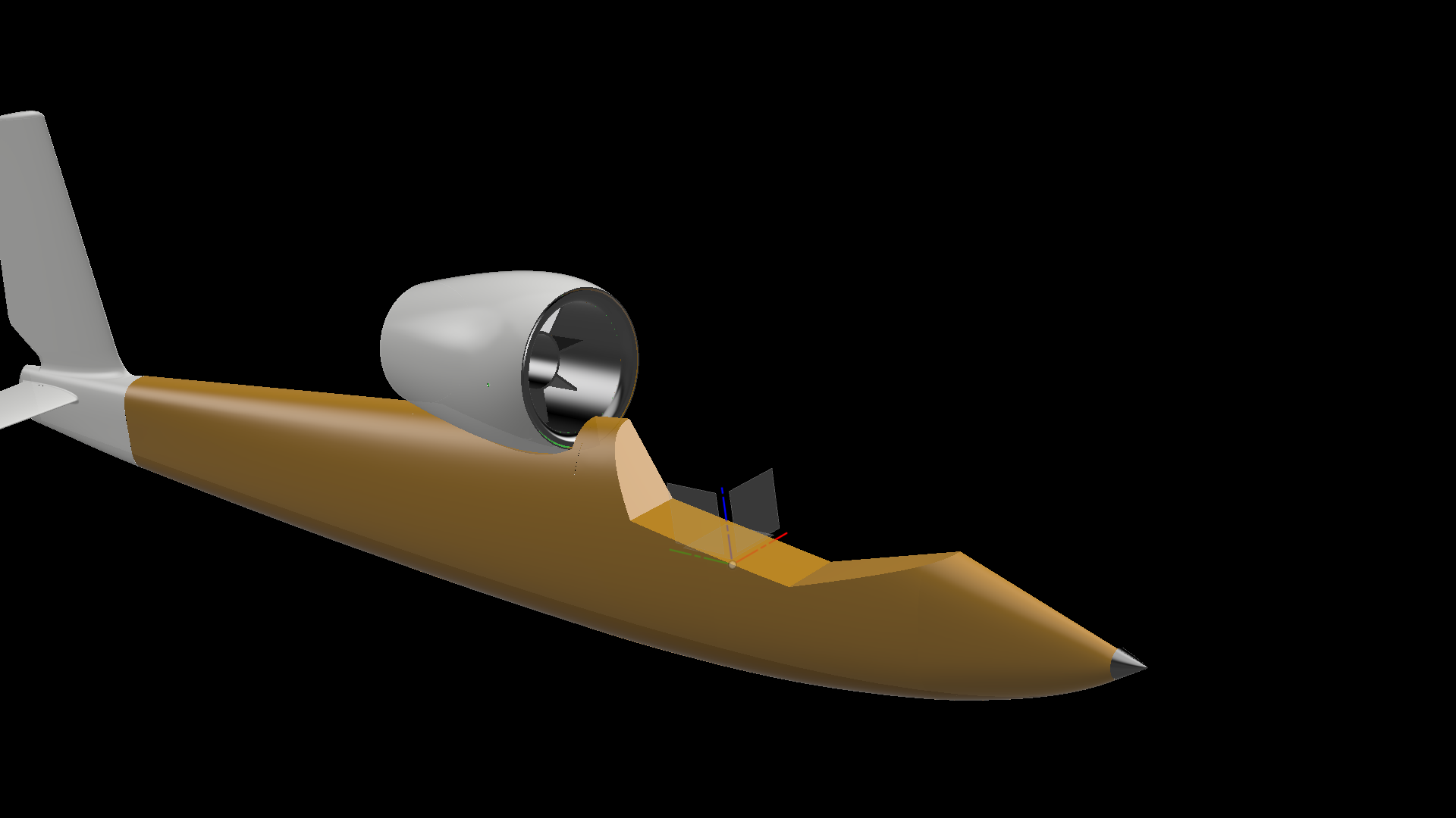

Ogarnąłem jak zamontować EDF, żeby nie był tak widoczny schowam go trochę w kadłubie i obuduję osłoną. Osłona dolna EDF'a będzie mocowana na dwie śruby do kadłuba plus ewentualnie jeszcze doklejona żywicą. Ringi mocowania EDF'a wydrukuję w 3d i wkleję w dolną osłonę EDF'a. Górna osłona będzie mocowania na 4 śrubki do ramion mocowania EDF'a - zielony element na zdjęciu.

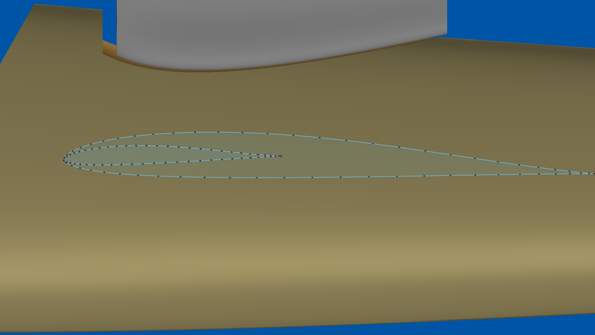

Po przeanalizowaniu różnych za i przeciw jako profil skrzydła zdecydowałem się na MH 43, zaklinowanie root chord na +1,5 i zwichrzenie końcówki -1. Generalnie cisnę z projektem bo chcę zacząć drukować kopyto w niedzielę 06.11 tak, żeby móc robić w formę na długi weekend związany z dniem niepodległości;)

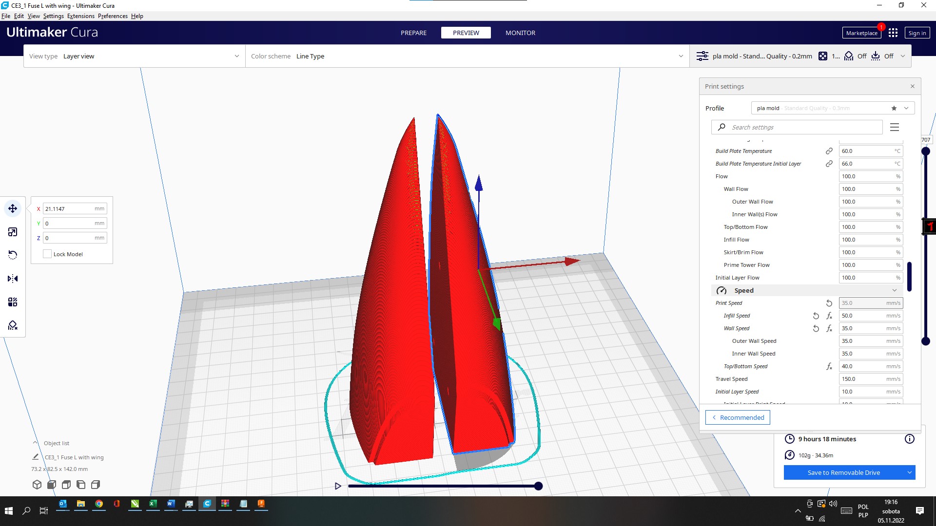

to jedziemy z drukiem kopyta ;)

Post: 6 lis 2022, o 09:02
Szybko Ci to idzie :)
Tutaj 9 godzin, jak będziesz drukował dzień i noc, to może zdążysz ;) :lol:
Widzę druk z PLA, ale elementy wysokie, nie obawiasz się skurczu czy podrywania ze stołu?

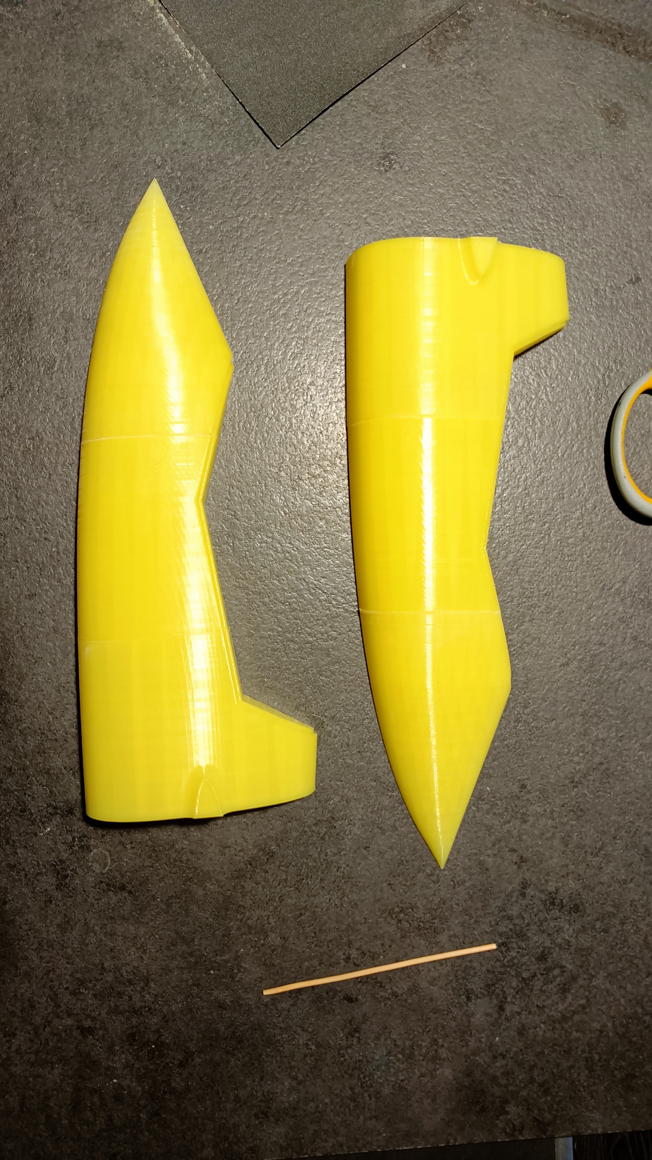

Post: 6 lis 2022, o 13:06
Posty: 57
Lokalizacja: Marki

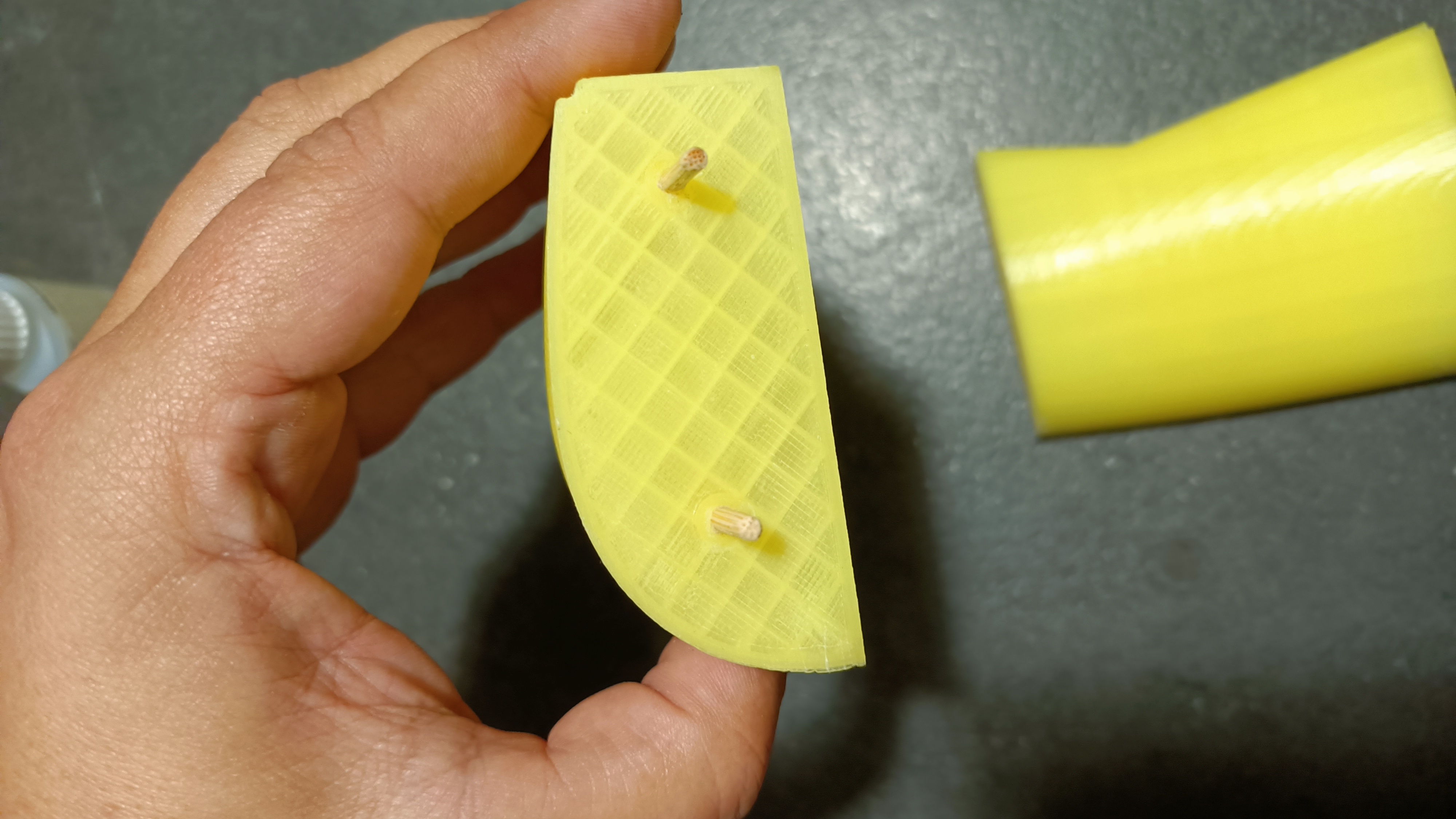

Generalnie mam już opanowaną adhezję do stołu i nie mam problemów z podrywaniem. Jeśli chodzi o skurcz to drukuje na minimalnym chłodzeniu żeby zminimalizować to zjawisko.
Ważne jest żeby każdy element drukować w tej samej orientacji na stole bo tanie drukarki takie jak moja strasznie ciężko idealnie skalibrować żeby karetka poruszała się pod idealnym kątem prostym do osi X.
Jak na razie jestem zadowolony z rezultatów.

Post: 6 lis 2022, o 14:57
Całkiem dobrze wychodzi 8-)

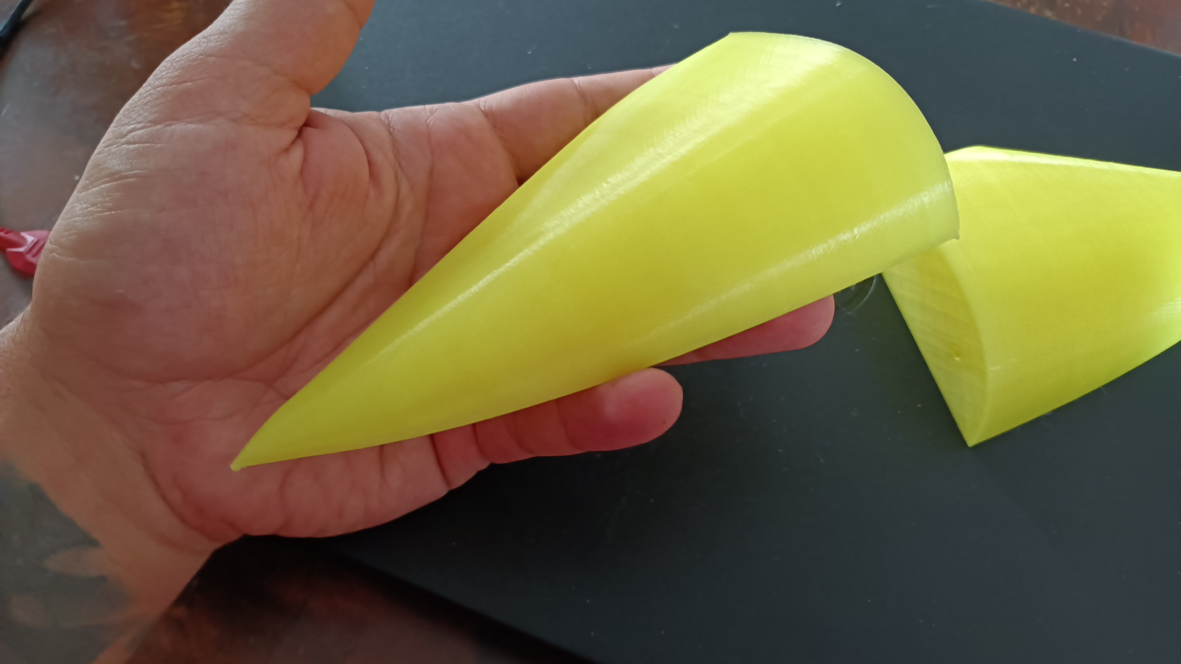

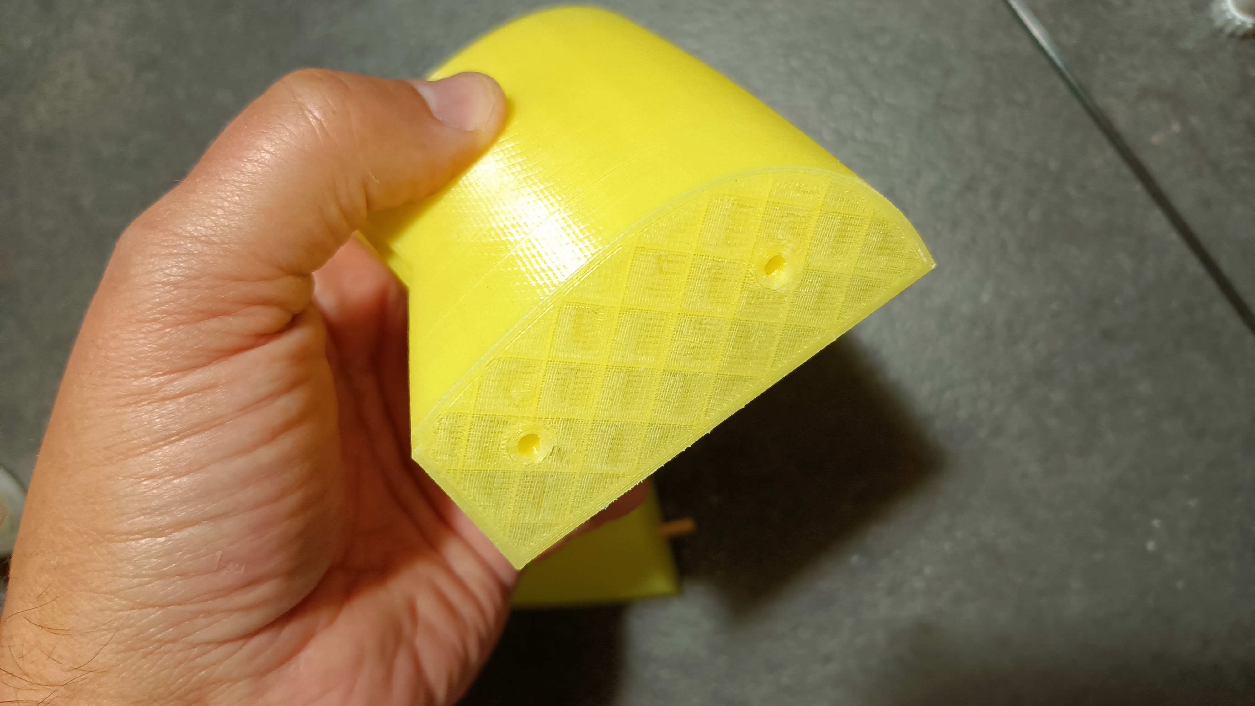

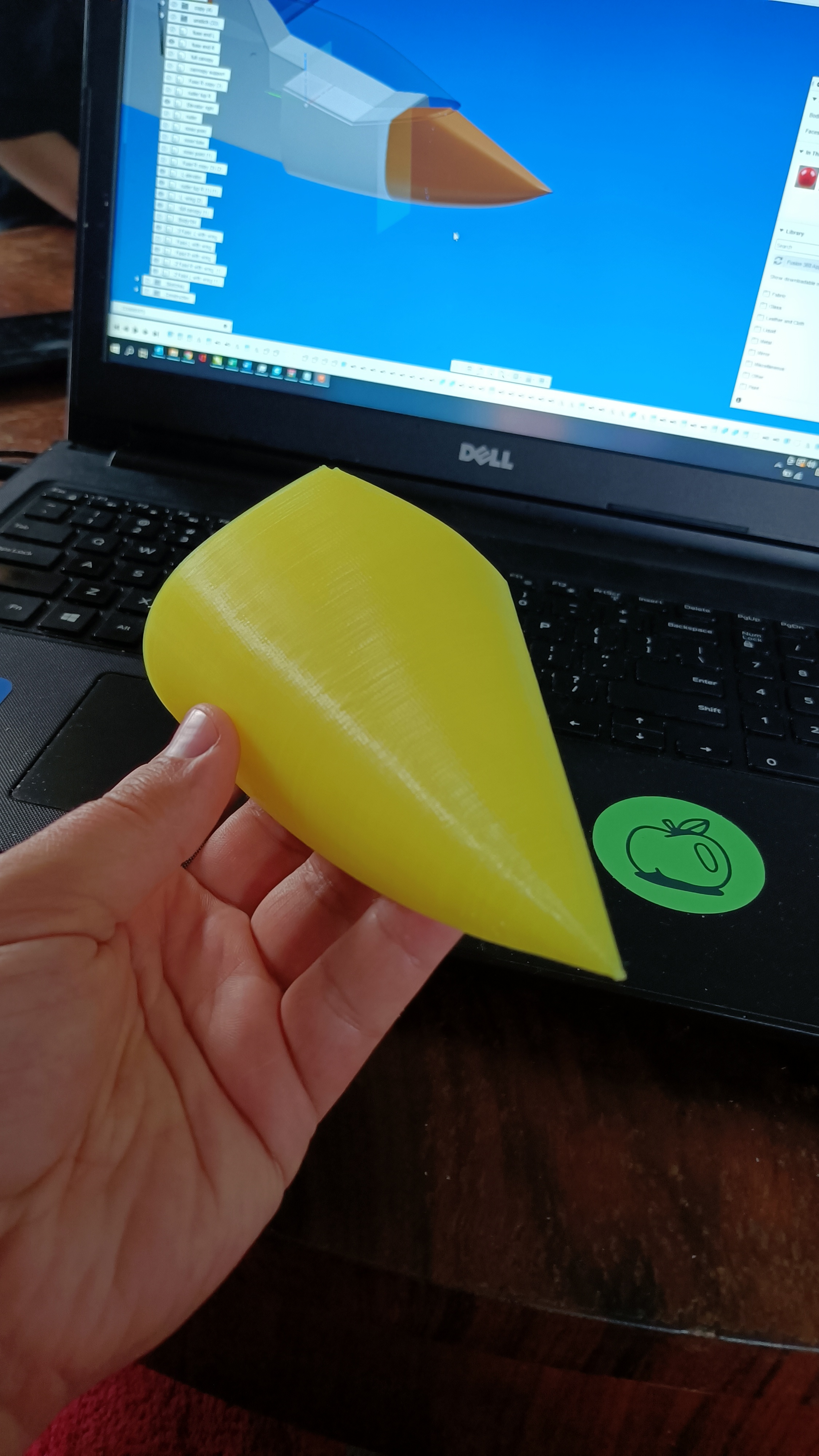

30% kopytka gotowe. Mówić, że jestem podekscytowany to jak nic nie powiedzieć :)
IMG20221106200549.jpg [ 2.05 MiB | Przeglądany 9096 razy ]
IMG20221106200542.jpg [ 1.81 MiB | Przeglądany 9096 razy ]
IMG20221107071128.jpg [ 3.38 MiB | Przeglądany 9096 razy ]
