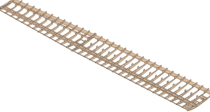

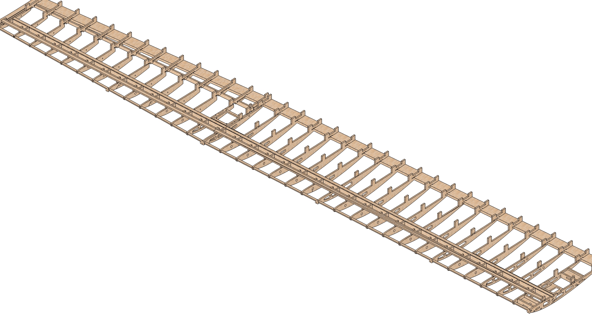

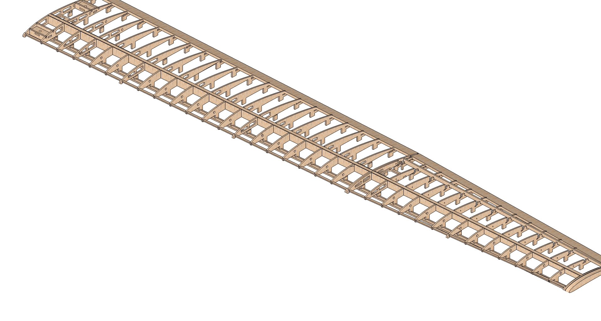

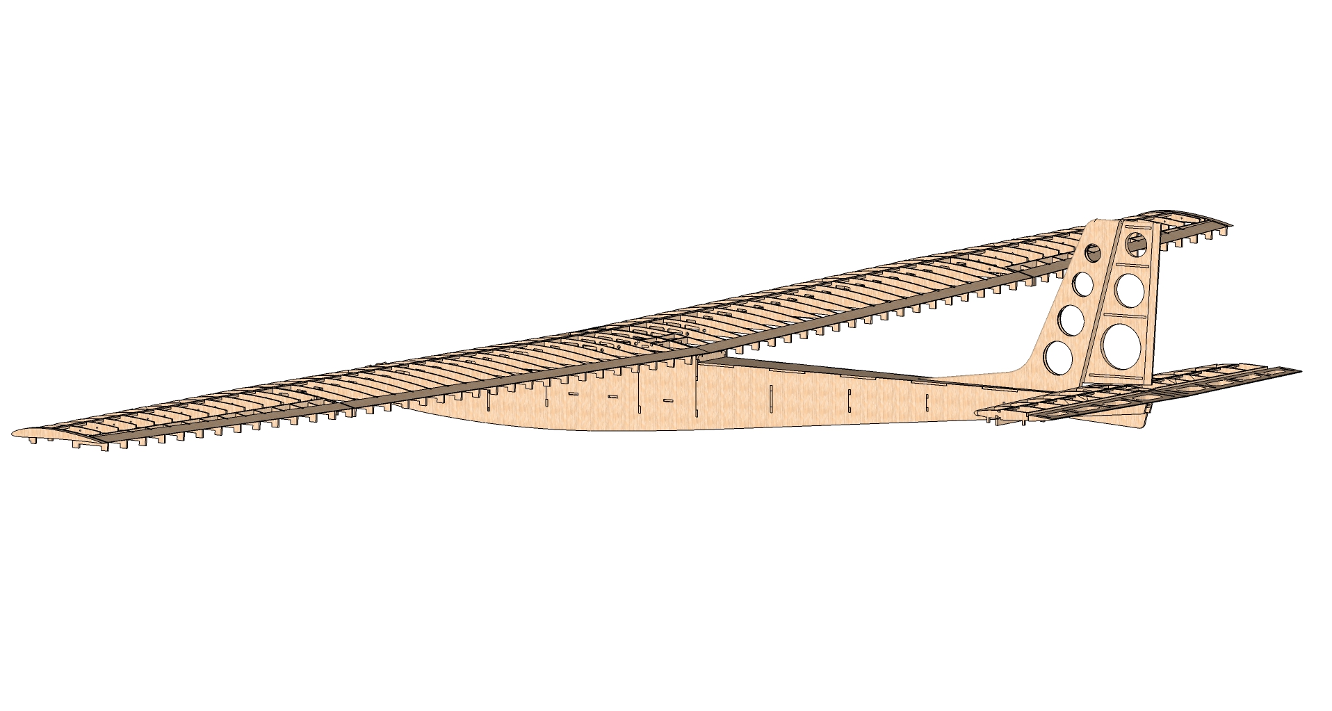

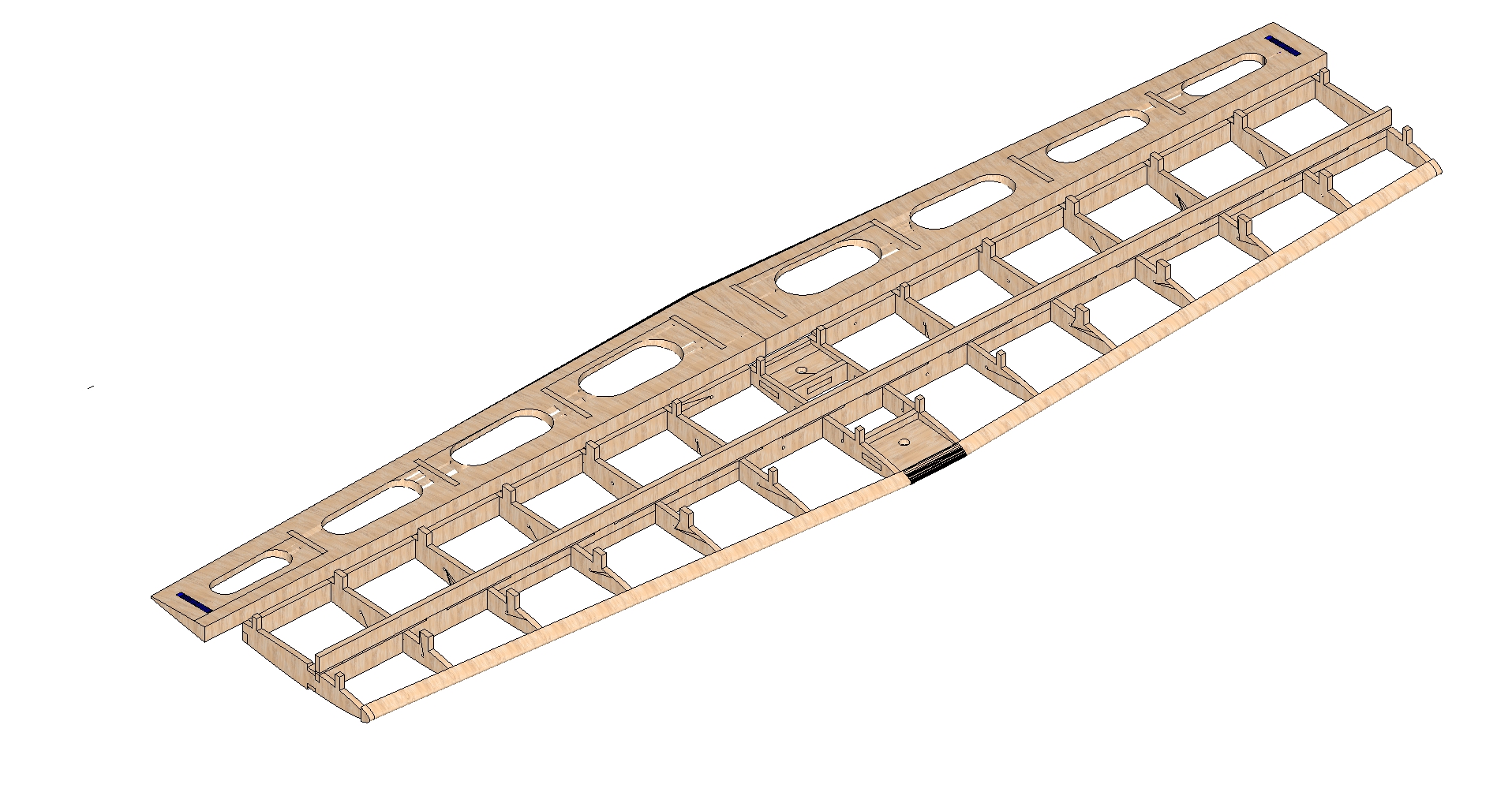

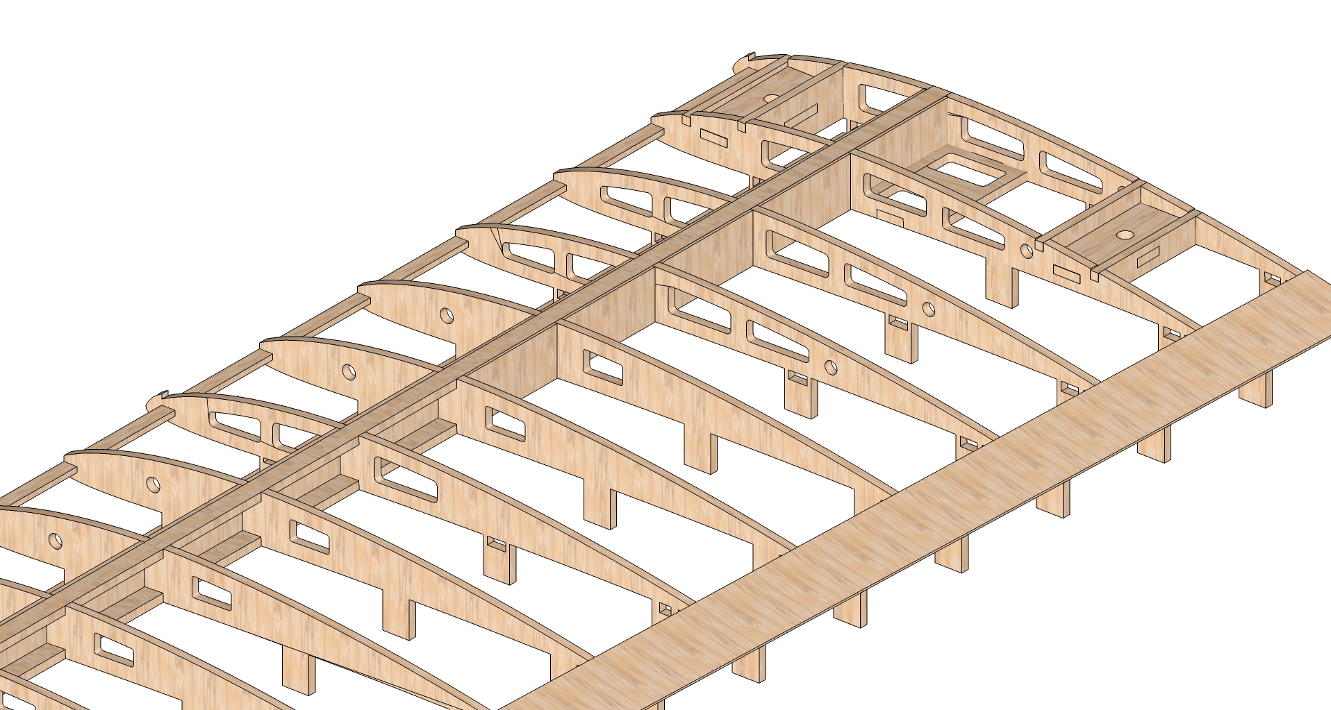

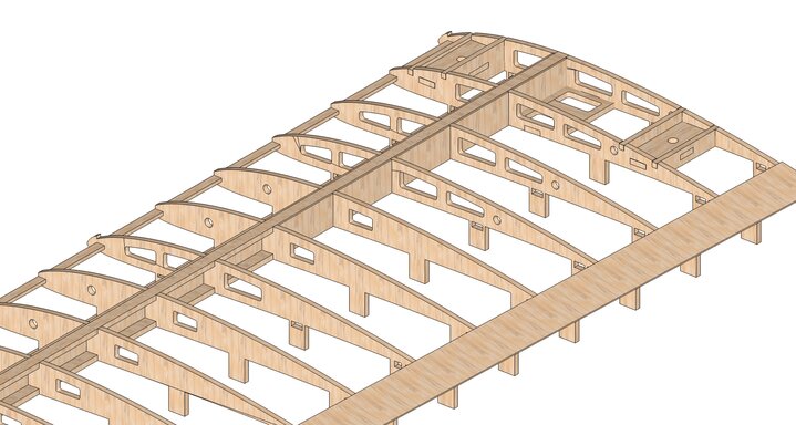

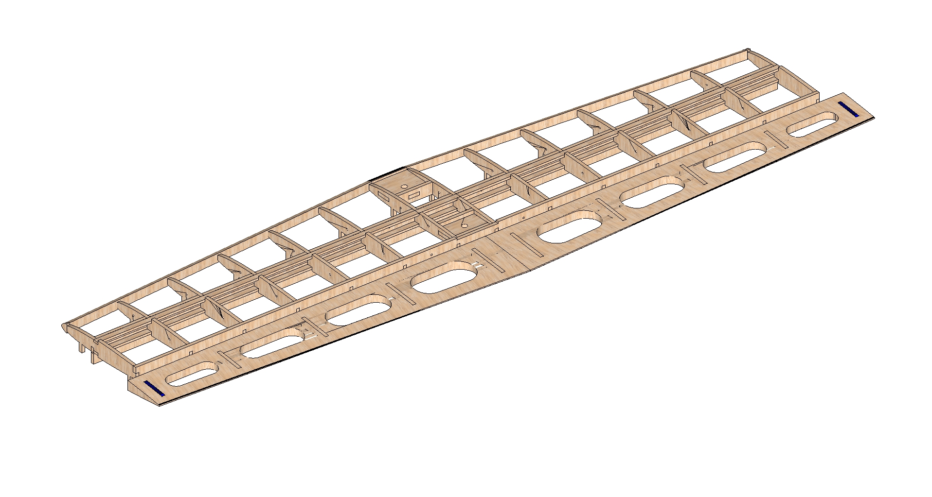

Sprawdziłem poprawność projektu. Wszystko do siebie pasuje. W jednym miejscu był błąd ale nieistotny.
mosquito spr6.jpg [ 940.29 KiB | Przeglądany 14291 razy ]
mosquito spr5.jpg [ 1.02 MiB | Przeglądany 14291 razy ]
mosquito spr4.jpg [ 626.34 KiB | Przeglądany 14291 razy ]
mosquito spr3.jpg [ 583.12 KiB | Przeglądany 14291 razy ]

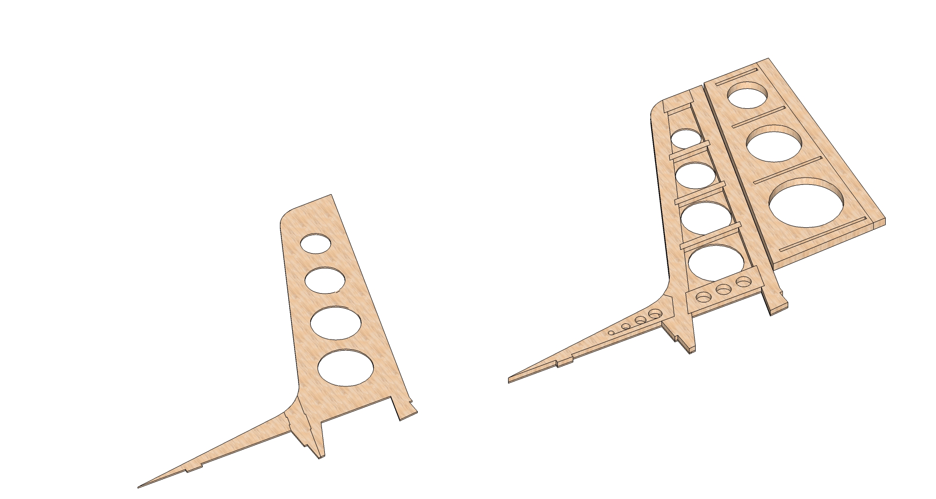

Post: 3 paź 2022, o 07:10
Statecznik poziomy prawie gotowy.

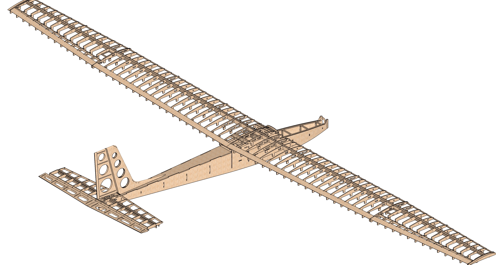

Post: 3 paź 2022, o 19:05
Renderowanie coś nie zadziałało jak trzeba ale koncepcję widać.

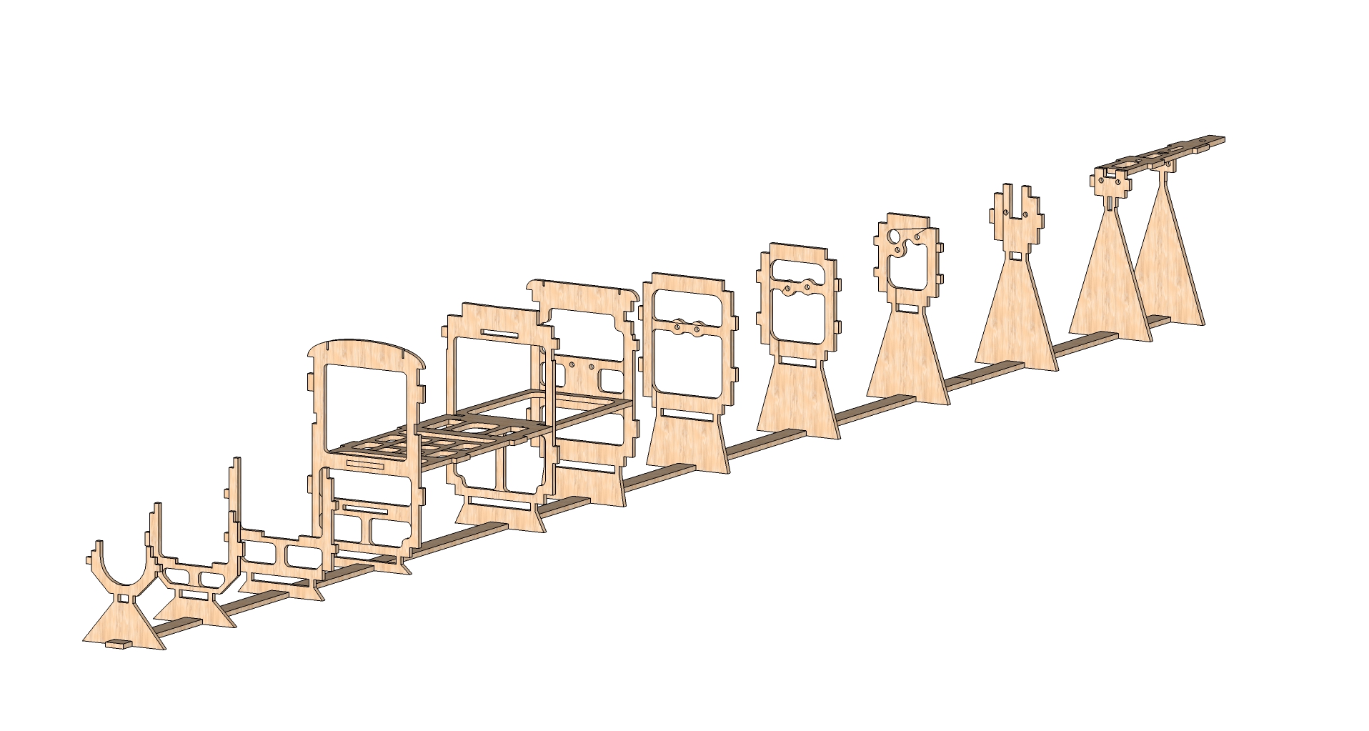

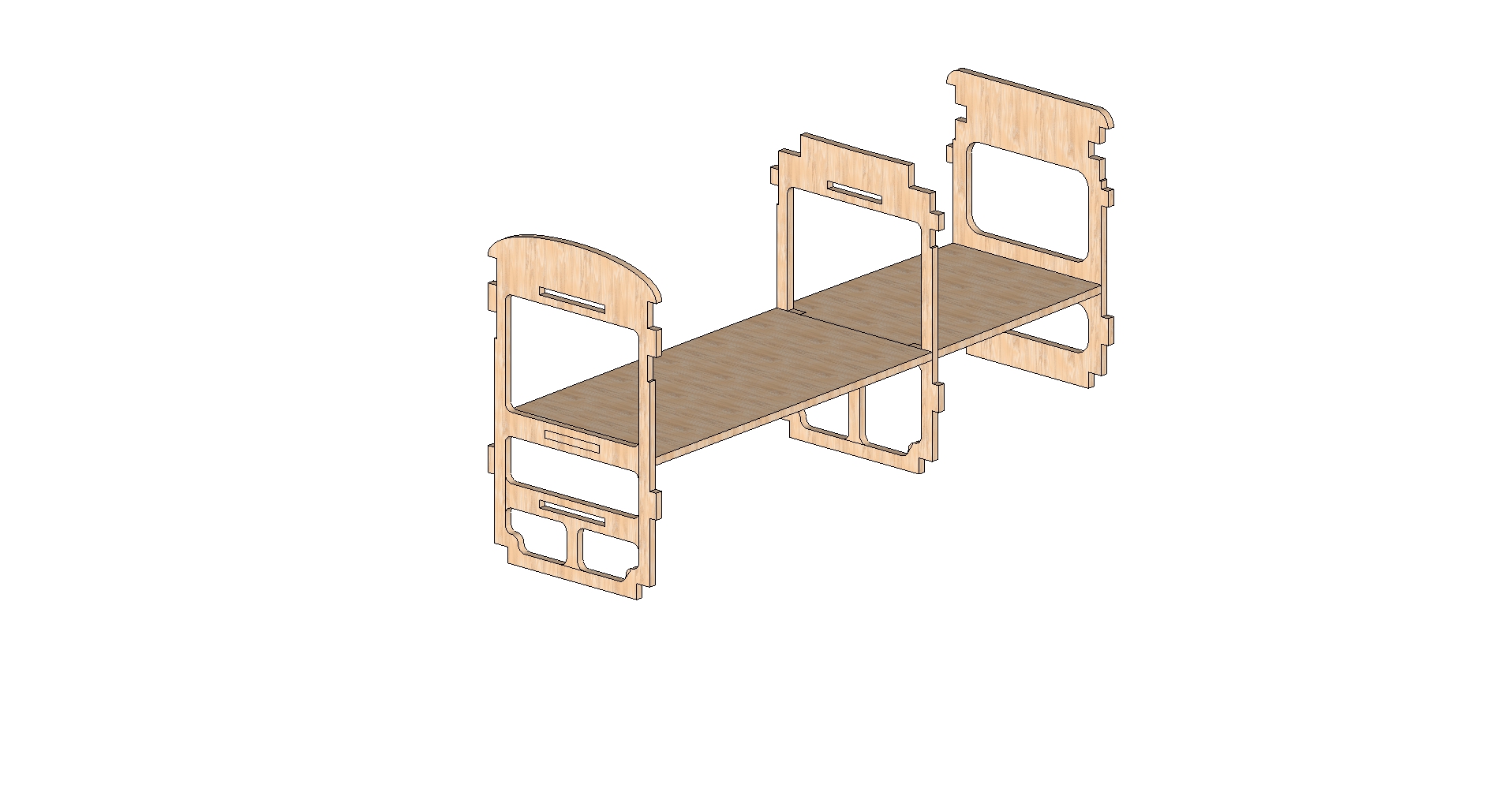

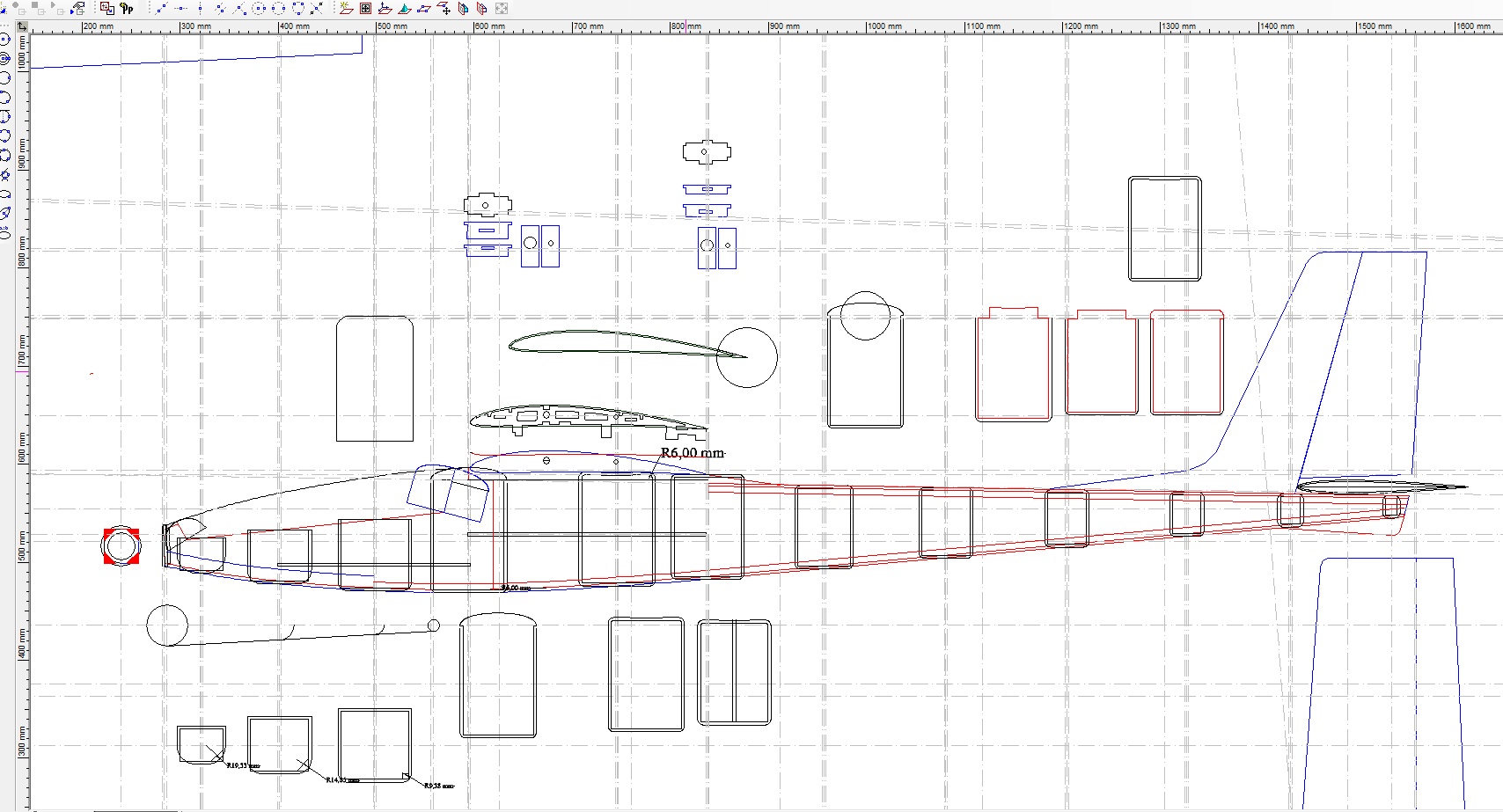

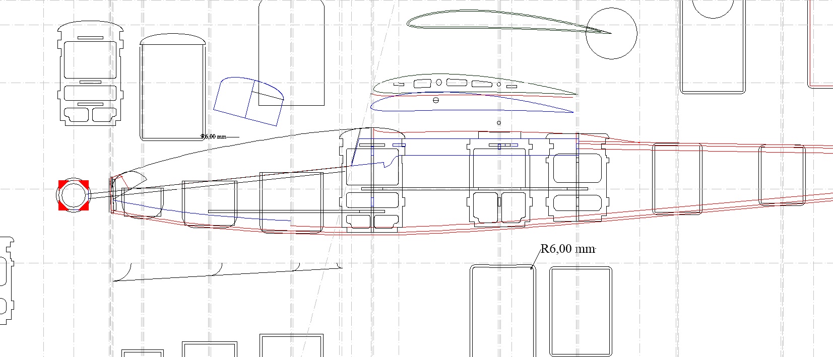

Post: 6 paź 2022, o 22:05

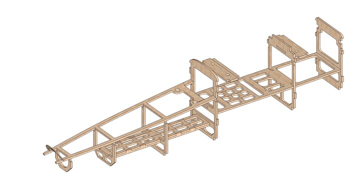

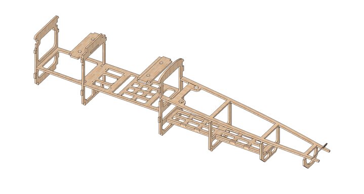

Narysowałem wręgi centralnej części kadłuba. Półka będzie miała mocowanie serw i odbiornika a jej reszta ażurowana.
42.jpg [ 239.9 KiB | Przeglądany 14092 razy ]
kadł spr.jpg [ 270.8 KiB | Przeglądany 14092 razy ]

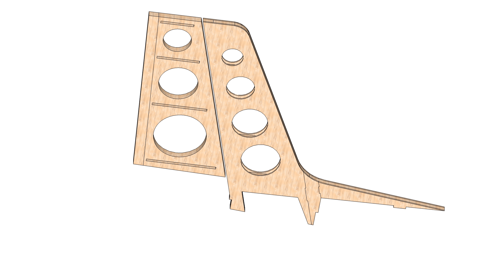

Post: 8 paź 2022, o 18:07
Elementy nośne kadłuba prawie gotowe. Kilka wręg jest ze sklejki brzozowej (lotniczej) Reszta to balso sklejka.
52.jpg [ 465.24 KiB | Przeglądany 14037 razy ]
50.jpg [ 499.57 KiB | Przeglądany 14037 razy ]

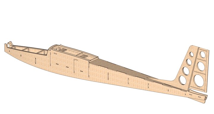

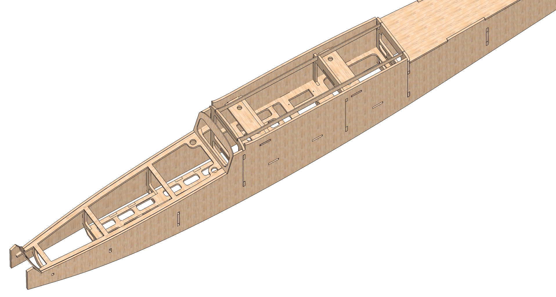

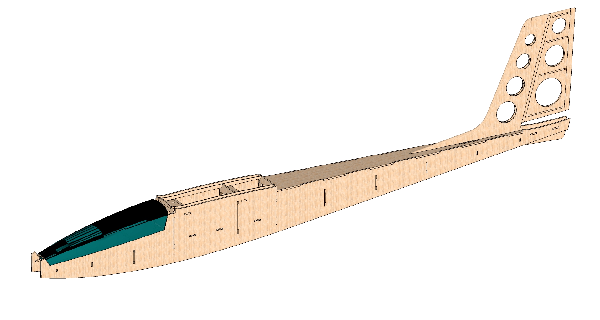

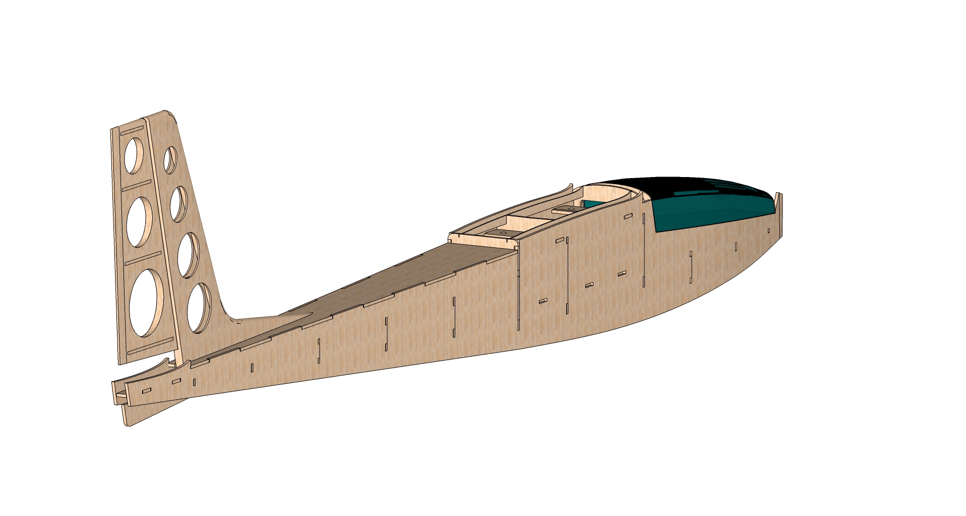

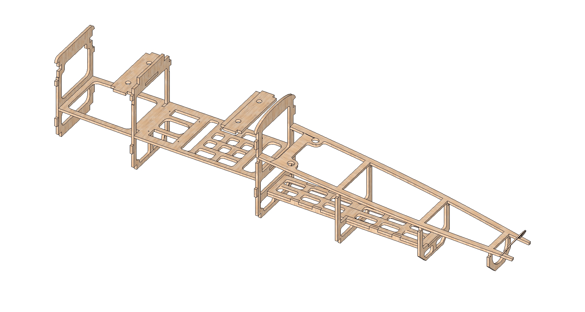

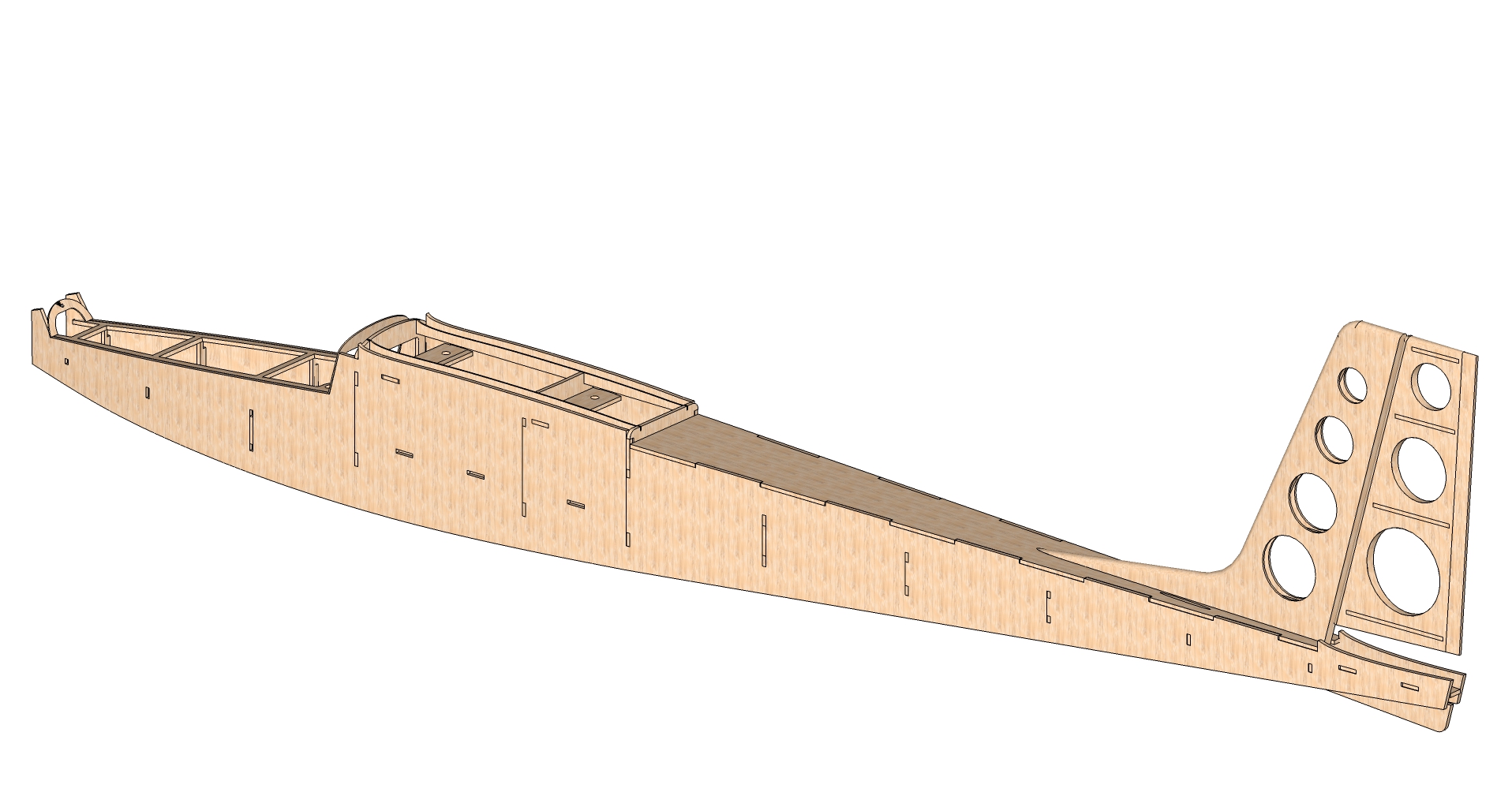

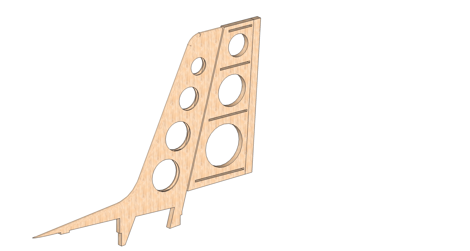

Post: 12 paź 2022, o 18:46
Praktycznie cały kadłub narysowany. Został szkielet kabiny, płoza kadłubowa, zrobienie stopek do wręg, zrobienie stopek montażowych do skrzydeł i tyle.
Rendery kiepskie ale widać o co chodzi.
k7.jpg [ 367.09 KiB | Przeglądany 13906 razy ]
k6.jpg [ 346.52 KiB | Przeglądany 13906 razy ]
k5.jpg [ 272.03 KiB | Przeglądany 13906 razy ]
k3.jpg [ 595.36 KiB | Przeglądany 13906 razy ]
k2.jpg [ 435.01 KiB | Przeglądany 13906 razy ]
k1.jpg [ 277.92 KiB | Przeglądany 13906 razy ]
pion 3dz.jpg [ 282.36 KiB | Przeglądany 13906 razy ]
pion 3da.jpg [ 365.55 KiB | Przeglądany 13906 razy ]
pion 3d1.jpg [ 328.17 KiB | Przeglądany 13906 razy ]

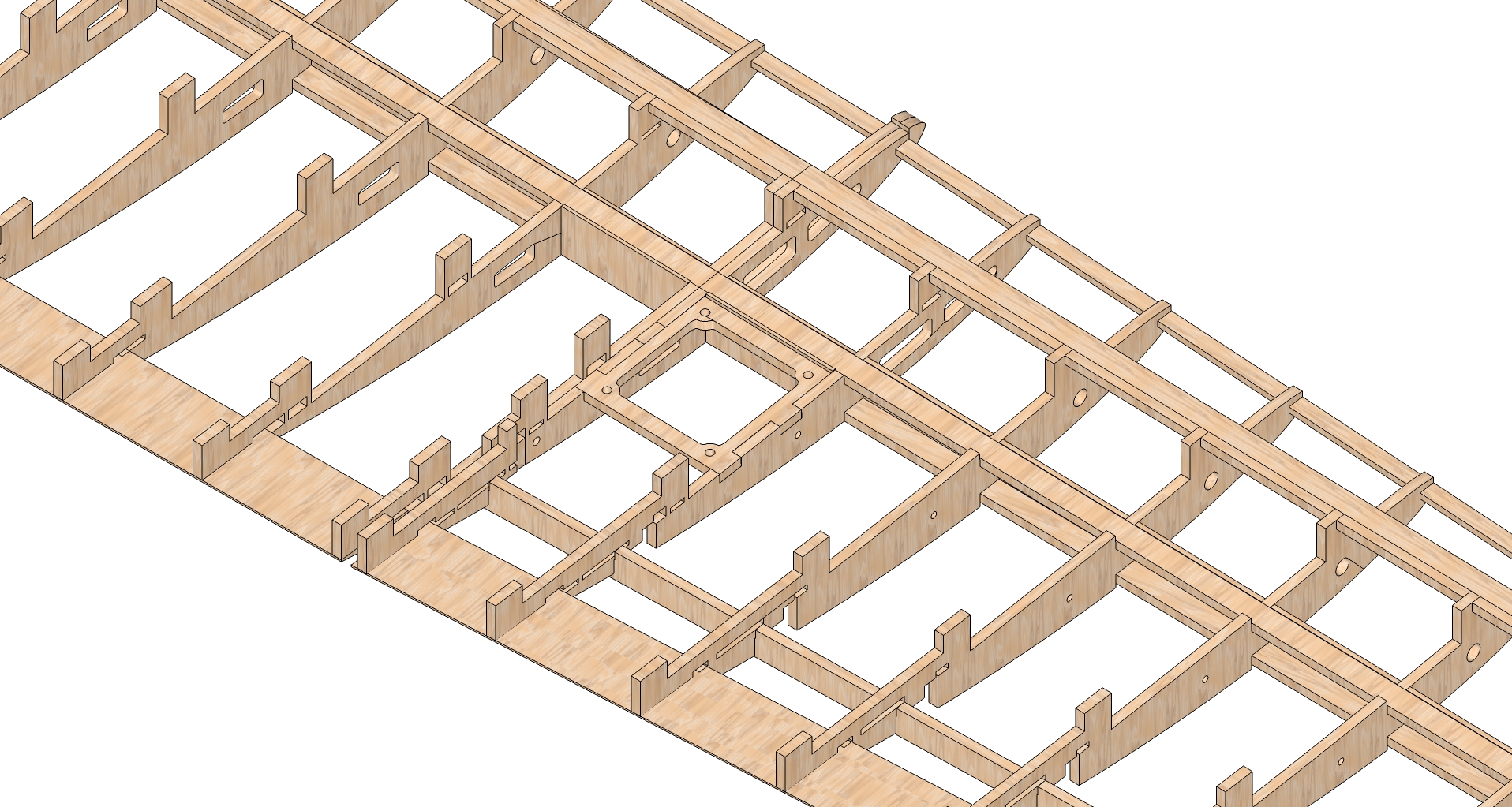

Post: 13 paź 2022, o 21:17
Latać pewnie będzie. Jutro pewnie dokończę rysowanie bo zostały jakieś duperele do dokończenia.
