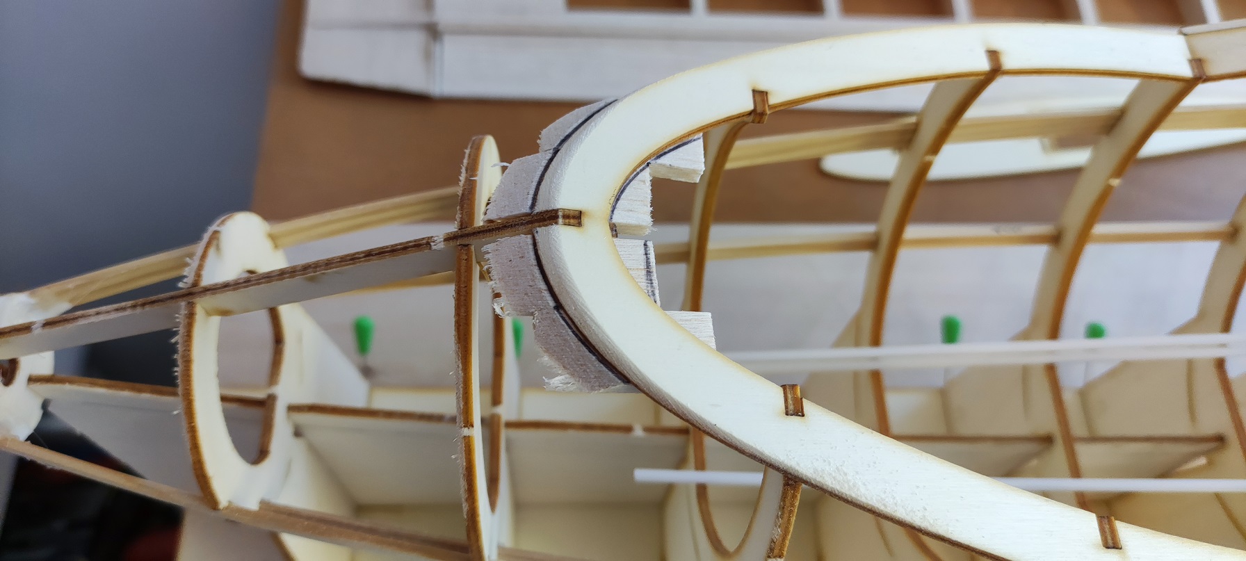

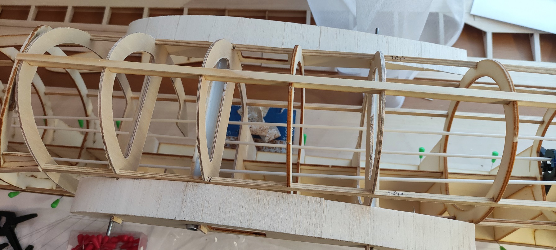

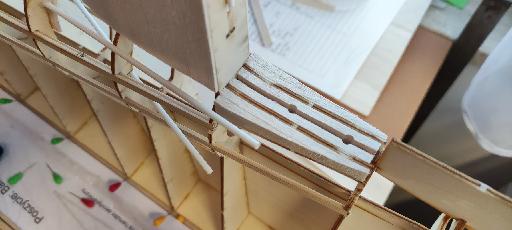

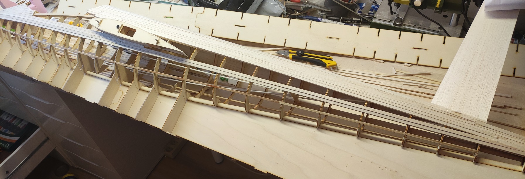

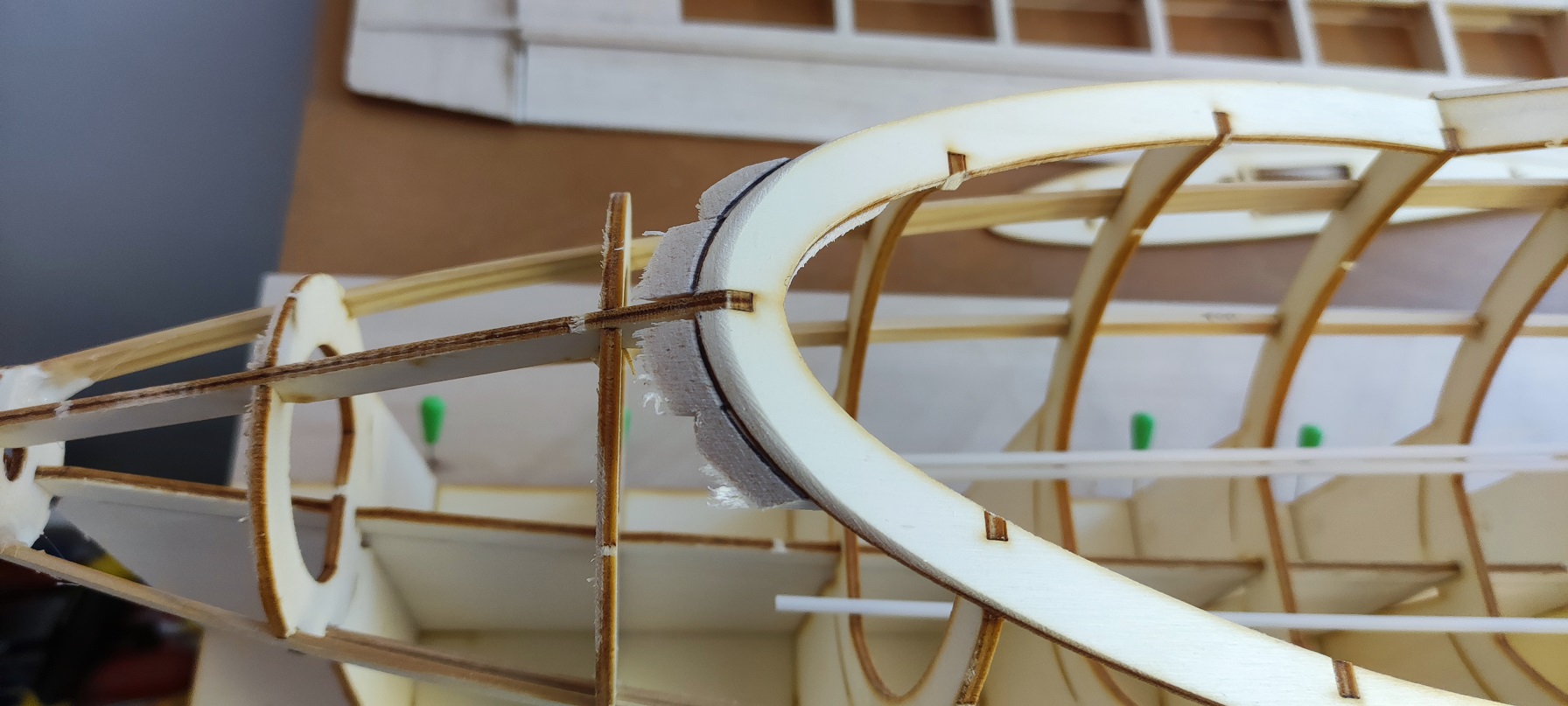

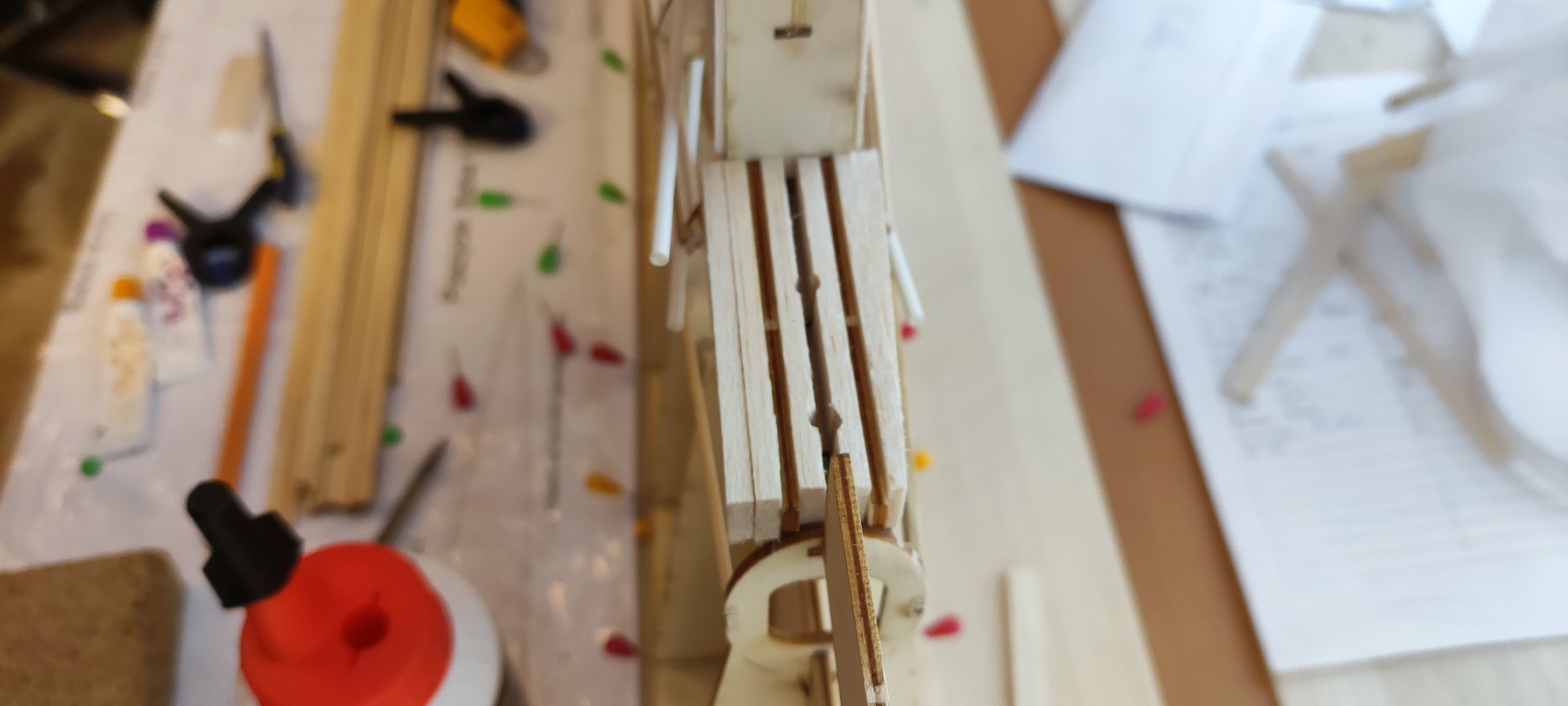

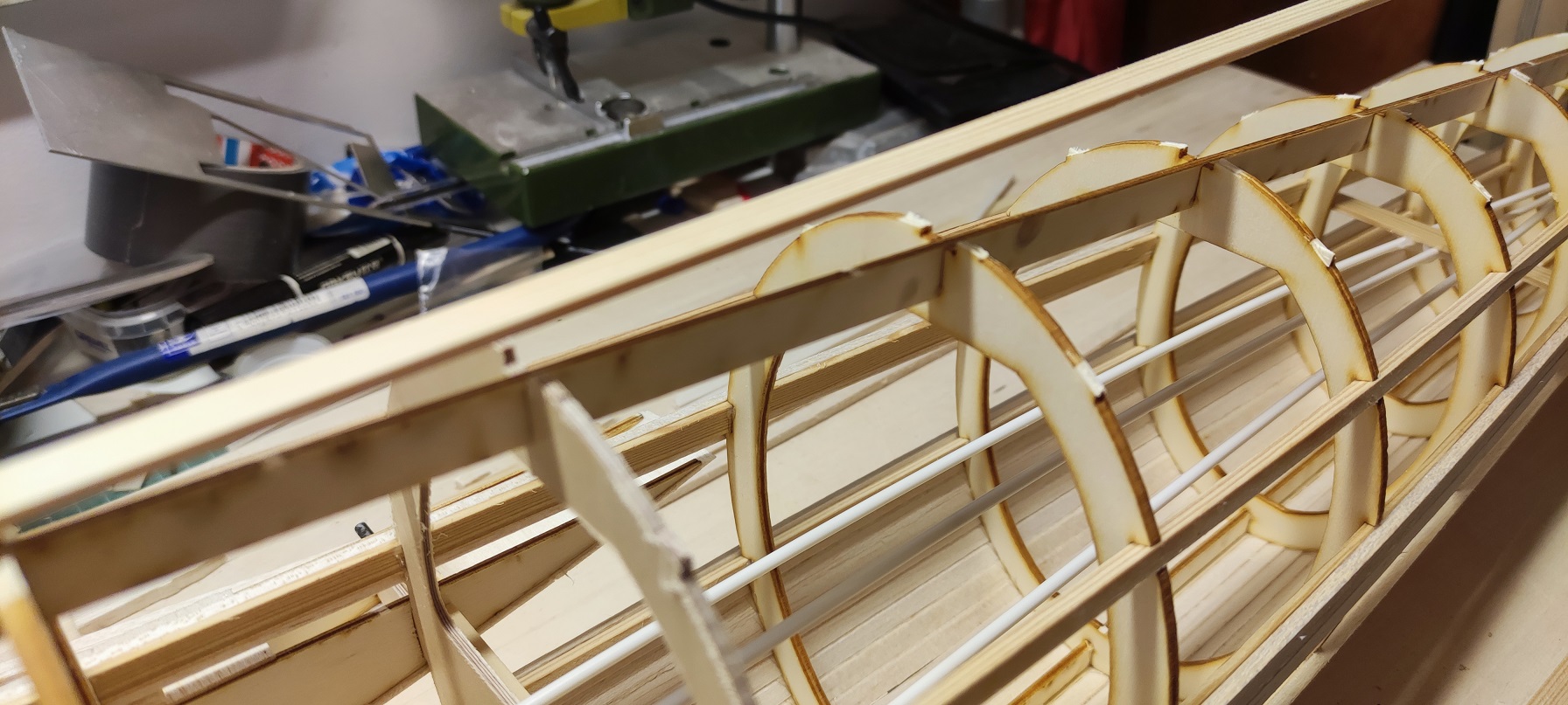

Centropłat... zawsze mnie irytuje jego oklejenie balsą, w tym modelu robię inaczej - zobaczymy czy będzie lepiej.
Zabudowałem centro przed poszyciem kadłuba :roll: :?
IMG_20220108_111413.jpg [ 419.78 KiB | Przeglądany 12916 razy ]
Przyszedł też czas na wypełnienie łoża poziomego
IMG_20220108_110846.jpg [ 235.13 KiB | Przeglądany 12916 razy ]
IMG_20220108_111348.jpg [ 332.21 KiB | Przeglądany 12916 razy ]
Dodałem też kawałki balsy w obrębie kabiny, by zwiększyć powierzchnie klejenia poszycia...
IMG_20220109_104133.jpg [ 312.67 KiB | Przeglądany 12916 razy ]
IMG_20220109_104337.jpg [ 316.26 KiB | Przeglądany 12916 razy ]

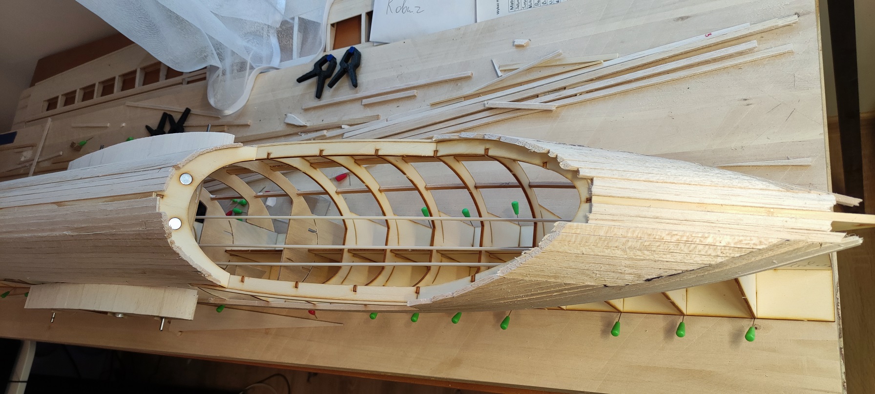

Post: 29 sty 2022, o 09:54
Posty: 1773

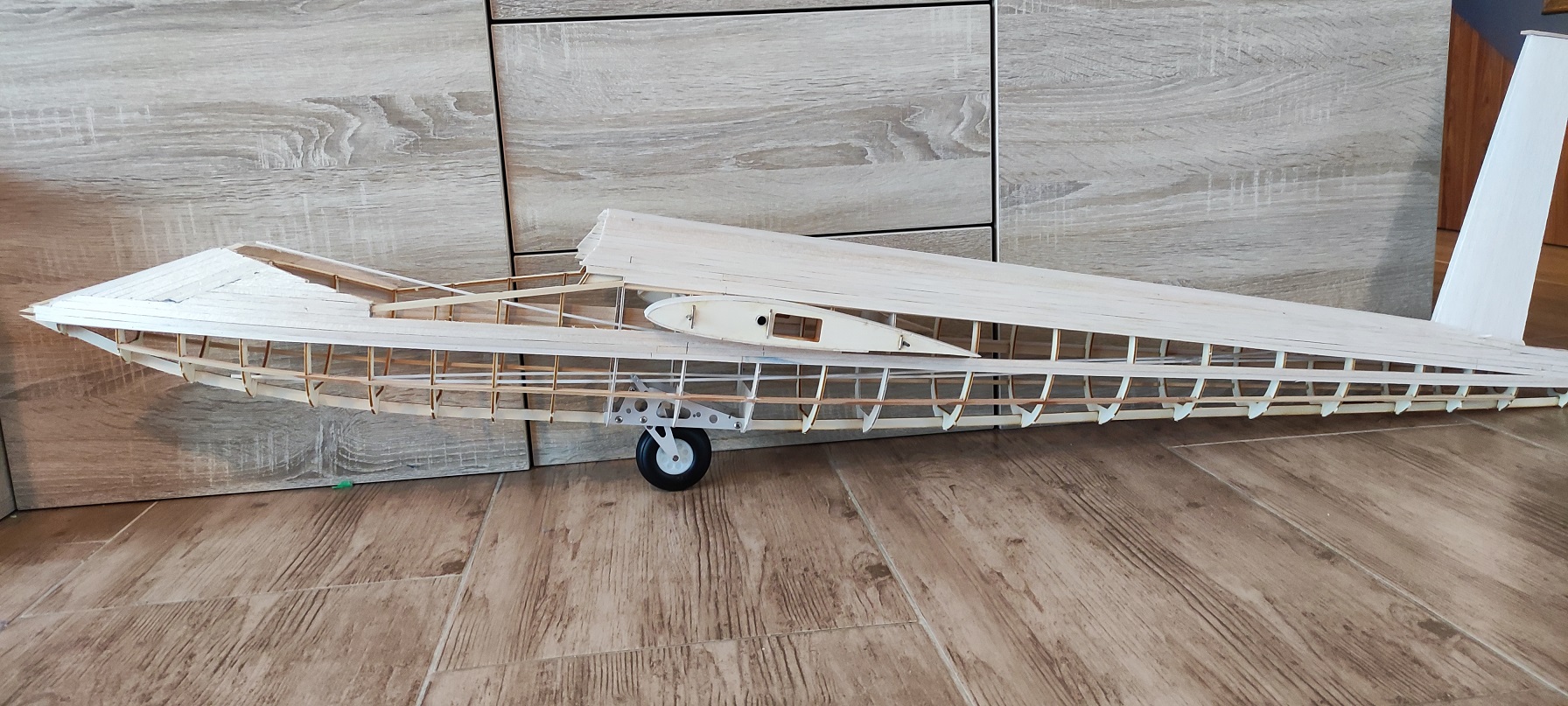

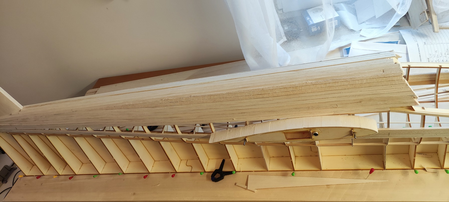

IMG_20220118_185430.jpg [ 259.46 KiB | Przeglądany 12770 razy ]
IMG_20220118_185445.jpg [ 298.32 KiB | Przeglądany 12770 razy ]
IMG_20220129_084925.jpg [ 384.6 KiB | Przeglądany 12770 razy ]
IMG_20220129_084935.jpg [ 447.81 KiB | Przeglądany 12770 razy ]

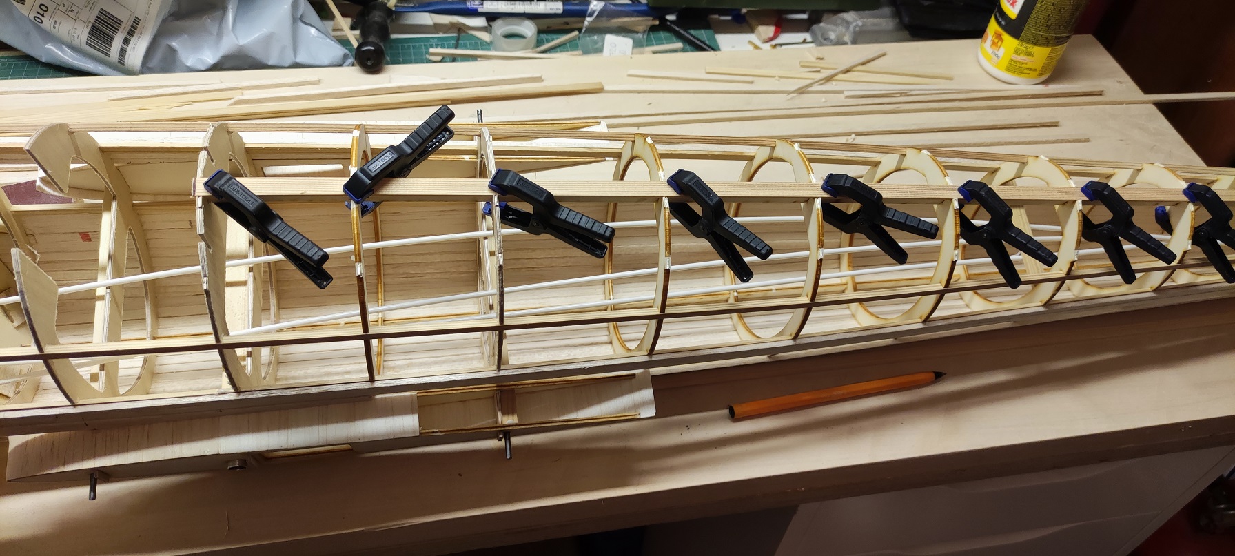

Stan na dziś, jak na zdjęciach powyżej. Duży kadłub, klepkowanie idzie przyjemnie ale powoli. :)

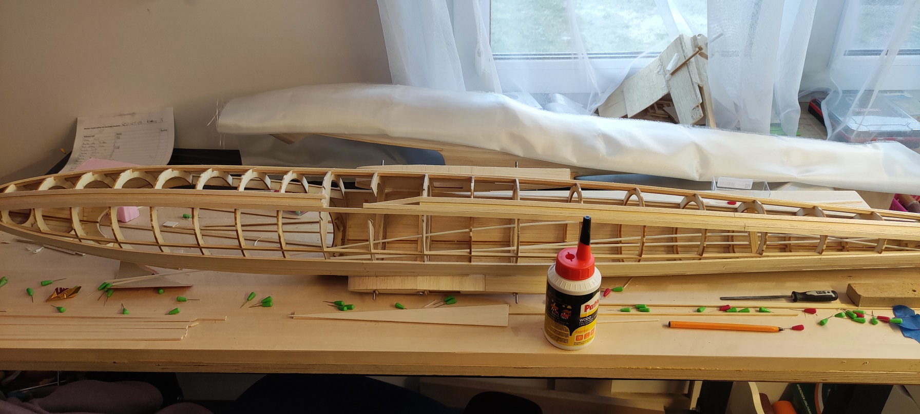

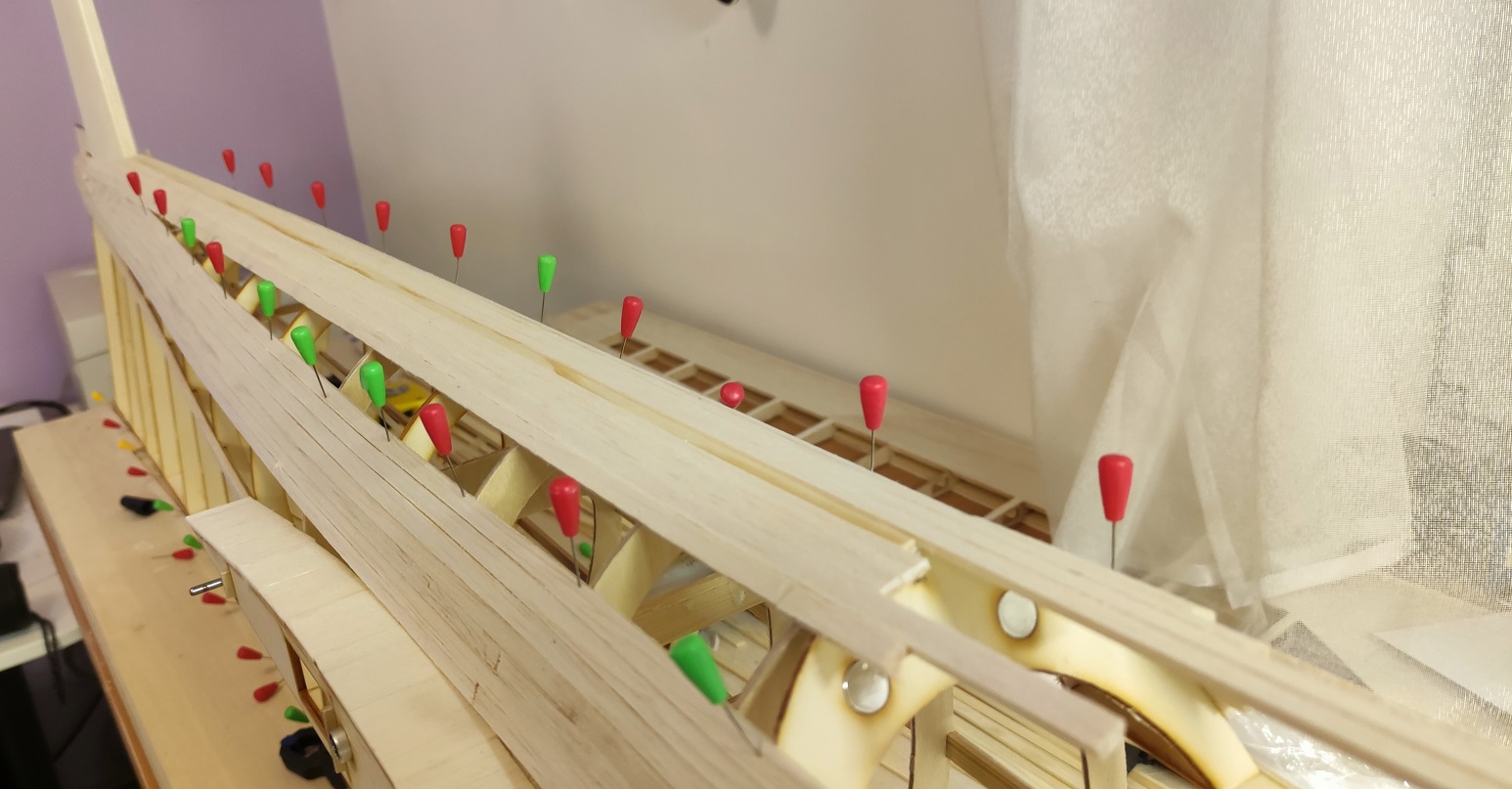

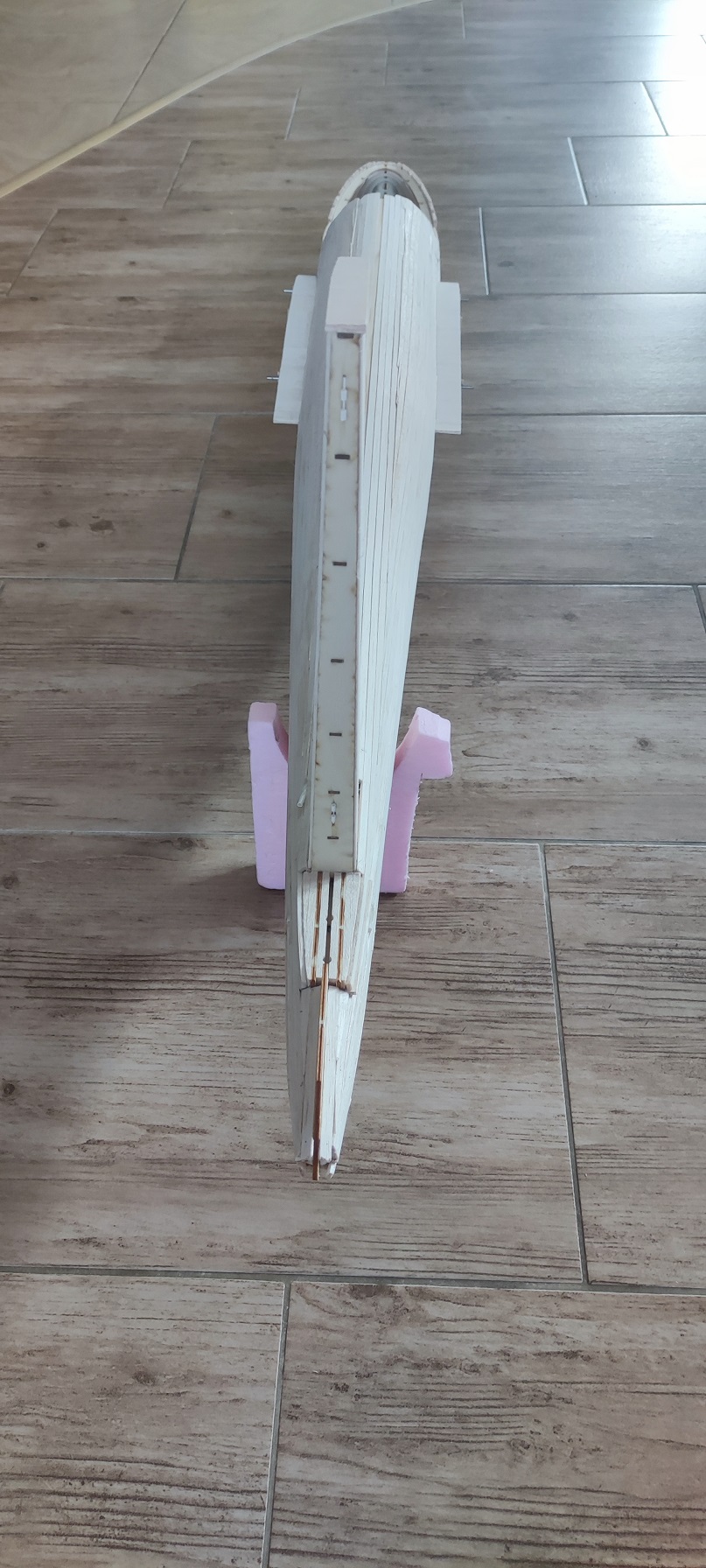

Przyszedł czas by zdjąć kadłub z deski...
Więcej poszycia przykleić się bez tego nie da... no może by się i dało ale po co się męczyć ;)
IMG_20220204_134441.jpg [ 359.3 KiB | Przeglądany 12697 razy ]
Stopkę wpierw nacinam lekko nożem segmentowym, potem zwyczajnie wyłamuję...
od spodu przychodzi listwa sosnowa 2x8...
IMG_20220204_162017.jpg [ 401.64 KiB | Przeglądany 12697 razy ]
IMG_20220204_162009.jpg [ 442.3 KiB | Przeglądany 12697 razy ]
IMG_20220204_163215.jpg [ 456.6 KiB | Przeglądany 12697 razy ]

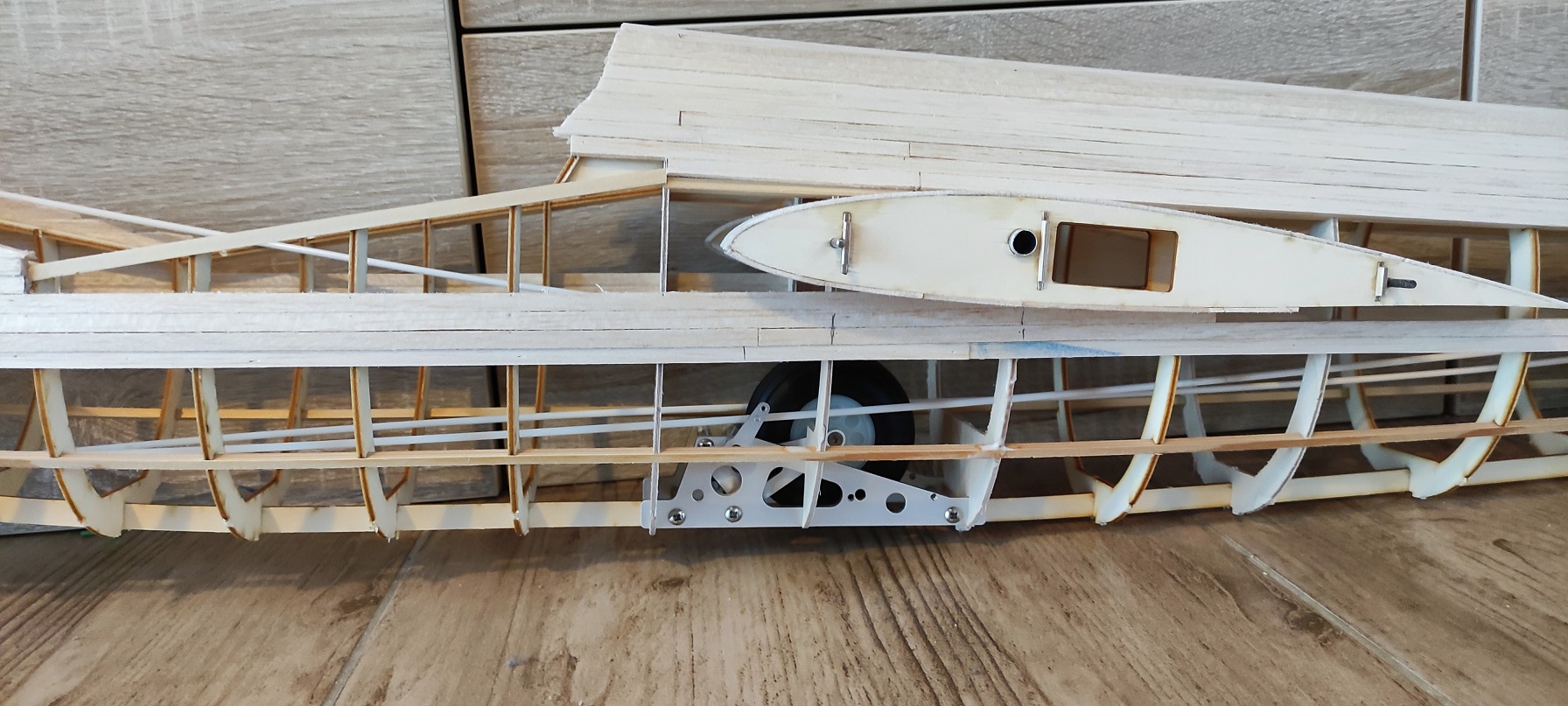

Na koniec zabawa z podwoziem ;) 8-)
IMG_20220204_142306.jpg [ 459.03 KiB | Przeglądany 12697 razy ]
IMG_20220204_142231.jpg [ 554.62 KiB | Przeglądany 12697 razy ]

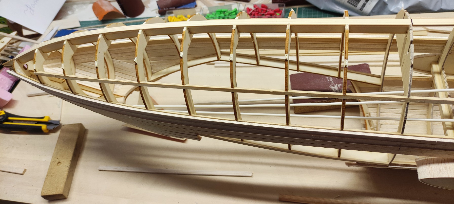

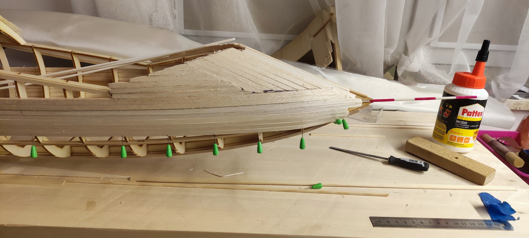

W kadłubie przybywa poszycia...
IMG_20220207_103836.jpg [ 373.01 KiB | Przeglądany 12589 razy ]
Odbyła się także przymiarka wstępnej wersji rurki pitota... (roboczo pomalowana lakierem do paznokci :lol: :lol: )
IMG_20220206_224738.jpg [ 389.85 KiB | Przeglądany 12589 razy ]
Po konsultacjach offline, wniosek jeden - za cięka :!: zupełnie nie w skali modelu... będę szukał czegoś innego niż pancerz bowdena...
Potrzebuje coś koło 6mm może 6 i pół mm średnicy... coś miękkiego oczywiście ;) :lol:

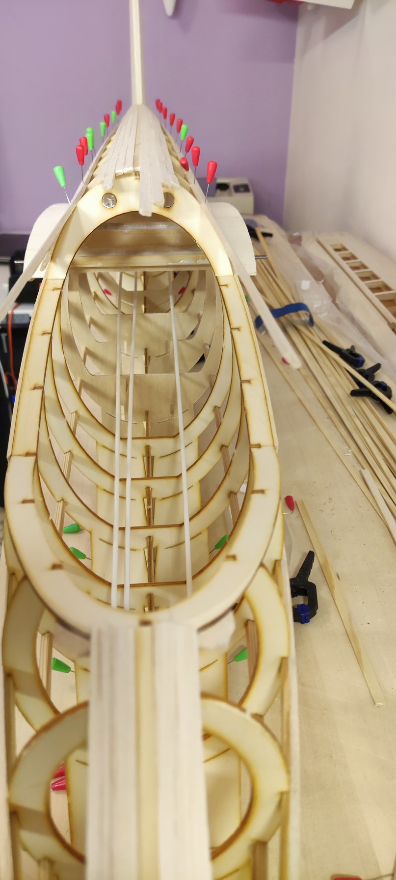

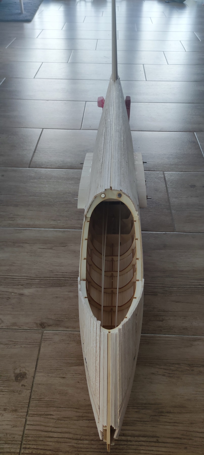

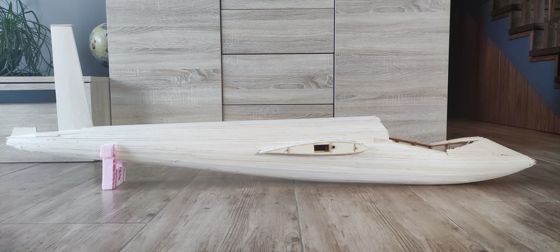

Pewien etap zamknięty - kadłub ma poszycie, teraz trzeba je oszlifować i przygotować do laminowania.
Aktualna waga kadłuba to 700 gram.
IMG_20220226_122404.jpg [ 428.73 KiB | Przeglądany 12407 razy ]
IMG_20220226_122535.jpg [ 334.38 KiB | Przeglądany 12407 razy ]
IMG_20220226_122522.jpg [ 410.19 KiB | Przeglądany 12407 razy ]
